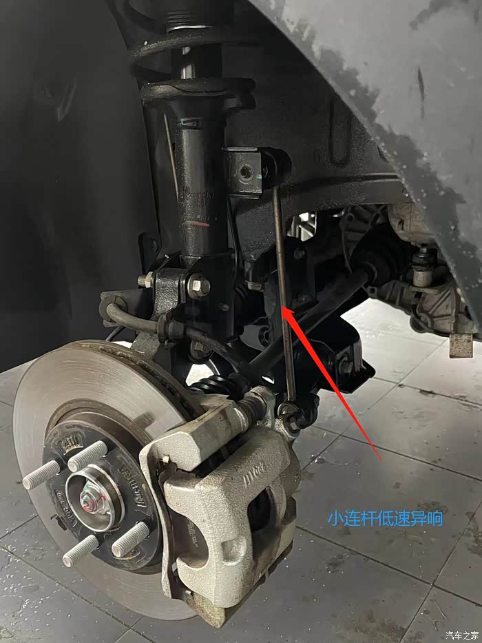

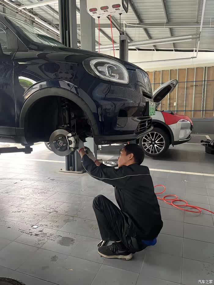

接到售后电话,小连杆到货,订货快一个月了,最烦低速异响了,赶紧去售后点更换!

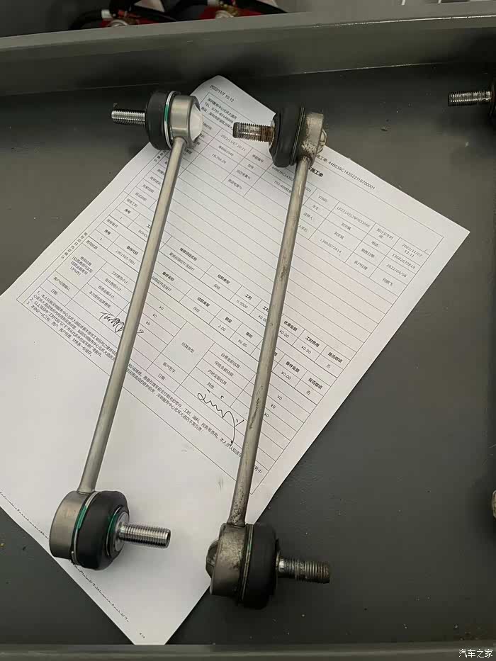

就是这个玩意,钢筋大小的平衡拉杆
希望新配件有改良哈,这么短时间球头就有间隙异响实属不应该的。换完后完美解决异响问题,舒服。

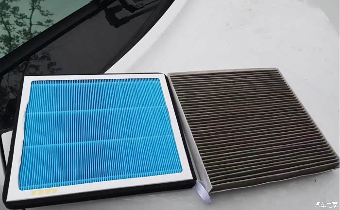

一万公里没做保养,据说就是检查下底盘和换个空调格。自己网上买了个N95的空调滤芯,比原厂好太多了,外循环时终于没异味了。空调这一块最大吐槽的是下雨天和夜间太TM冷了,温度调最高都冷,简单粗暴的空调,风口也不好调,伤脑筋
