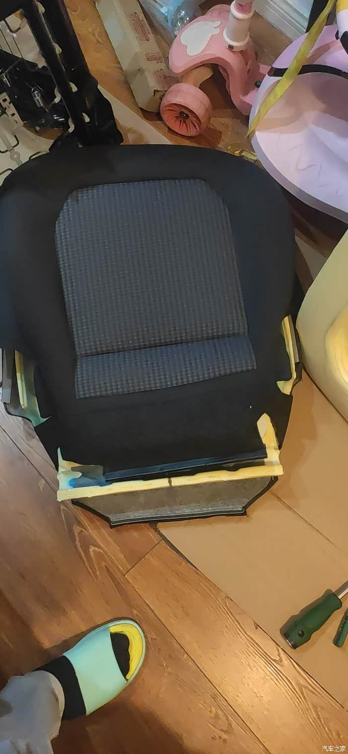

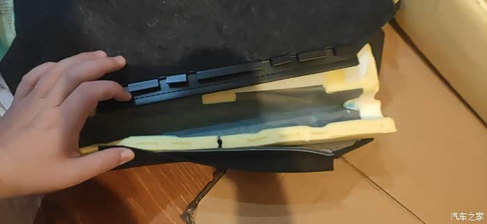

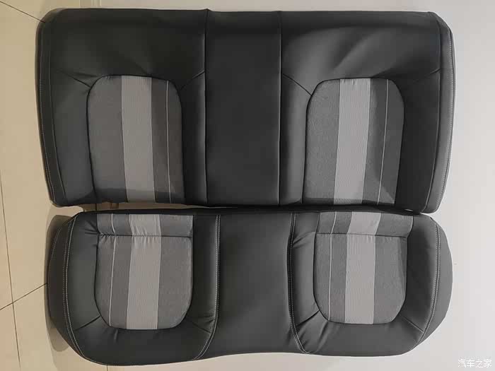

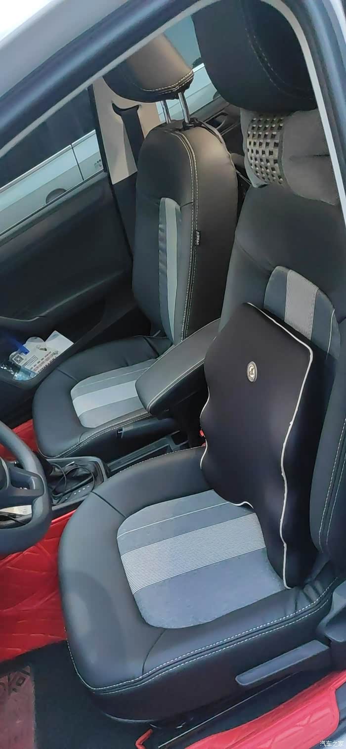

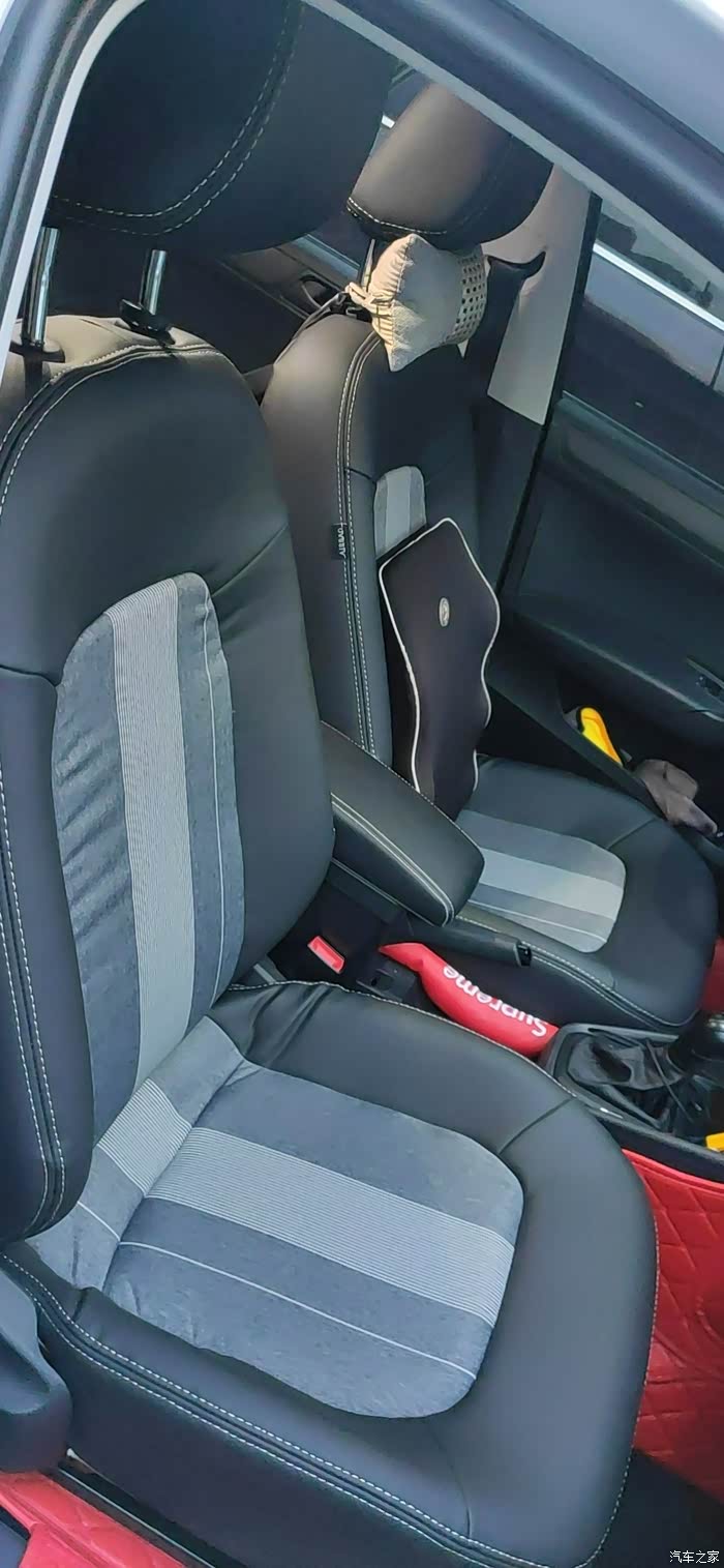

1、全包半皮半织物座套(织物为防水防污材料)
先买了工具,自己研究改装的,从某鱼买的,如果是全皮革的材料费才300元,还送座椅卡钉;因为自己安装的,拍的照片比较少,先这样看着吧。
全皮革的优点是:防水抗污,美观;但是夏热冬冷,时间长了出现褶皱比较不好看;
半皮半织物的优点:采用定制的防水抗污的材料,夏天不热冬天不冷;
当时手里钱不多,下次有时间在加个座椅加热和带按摩功能的电动腰托,这两样加起来得八百左右。

某宝买的,用完后原价在某鱼上卖了
这是自己包过后的成品,忽略不对称
这是自己包过后的成品,忽略不对称
这是自己包过后的成品,忽略不对称
这是自己包过后的成品,忽略不对称
这是自己包过后的成品,忽略不对称

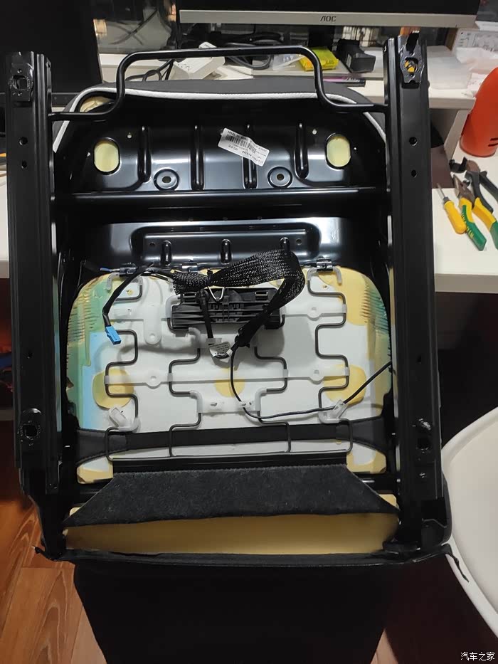

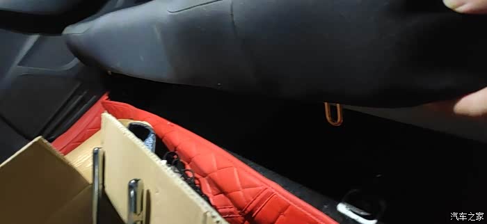

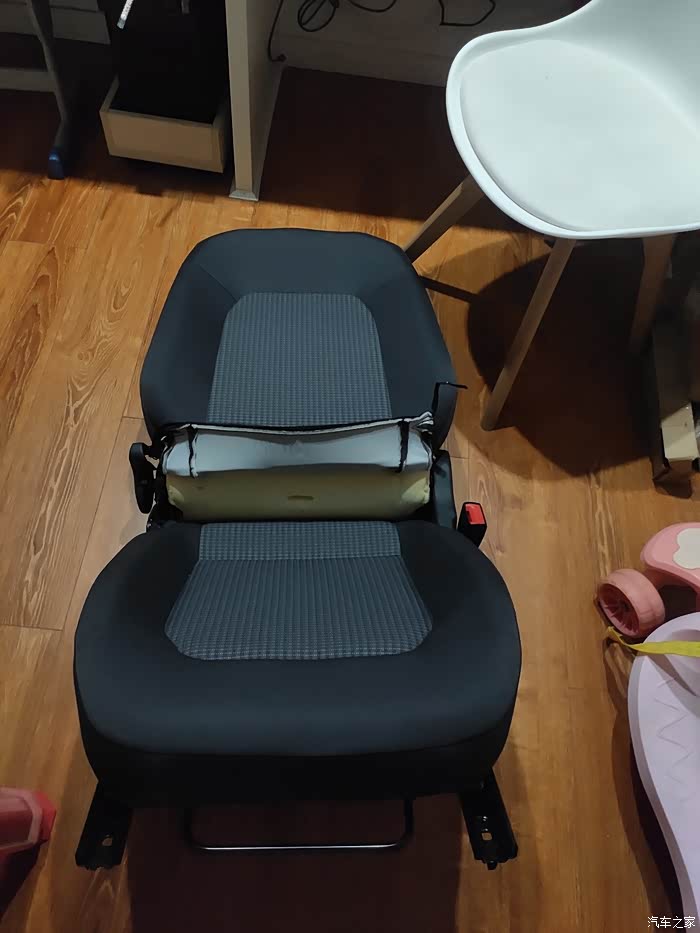

拆下的前排,前排座椅下有传感器的线,拆的时候需要注意一下

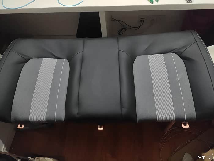

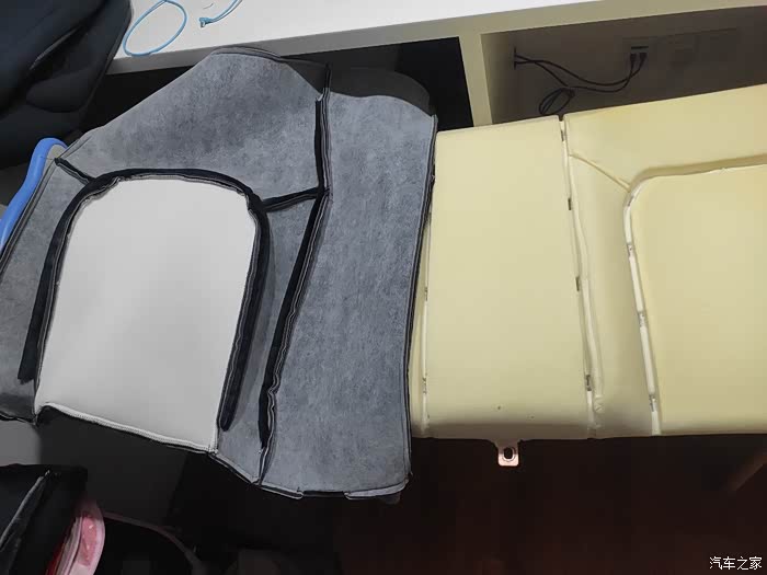

开始包座垫

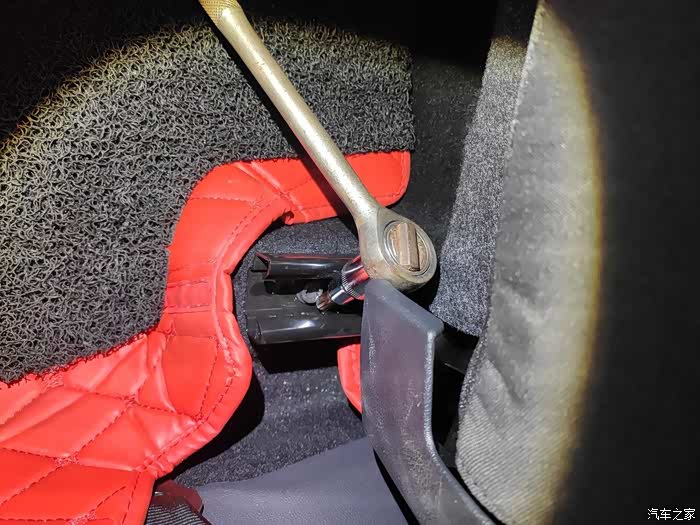

拆前排座椅,需要M10的工具拆下,一定要买最短的M10
搬到家里慢慢干

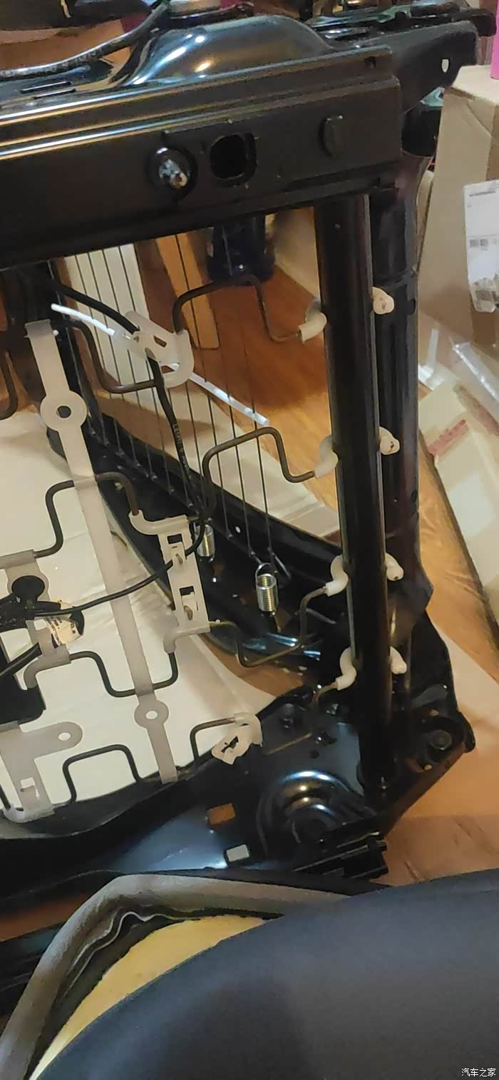

拆完座垫后的骨架
拆下的布座垫

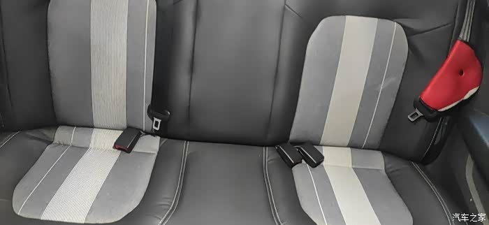

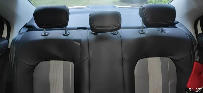

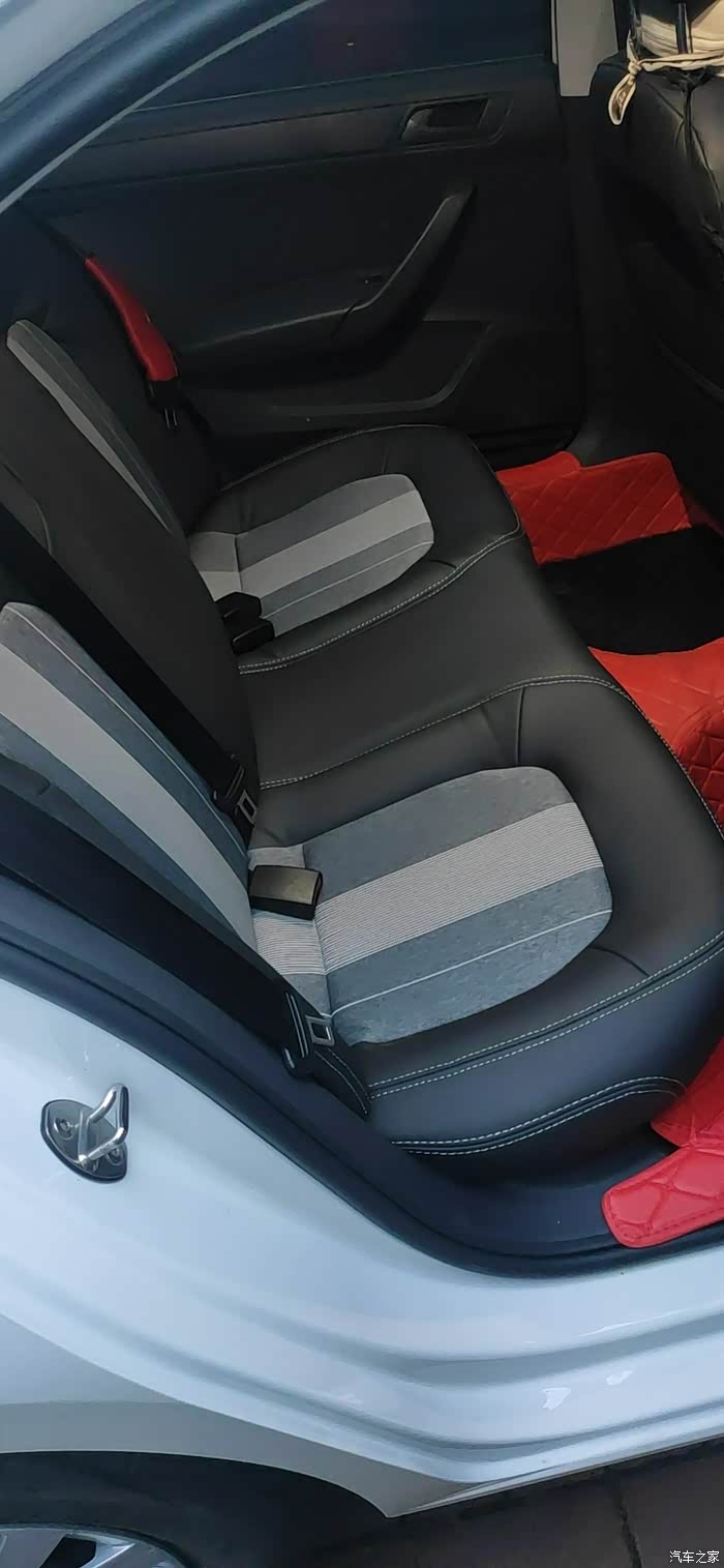

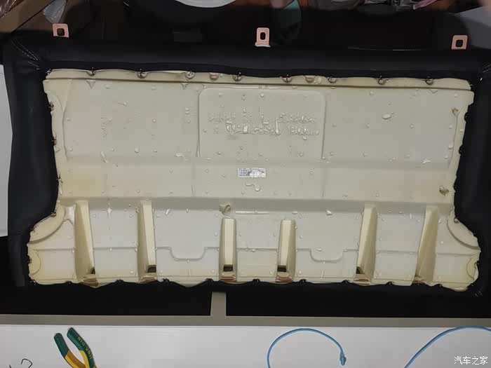

后排一撬就拆开了
后排座垫包好后的样子
成品
这是包的过程
后排靠垫包好后的样子

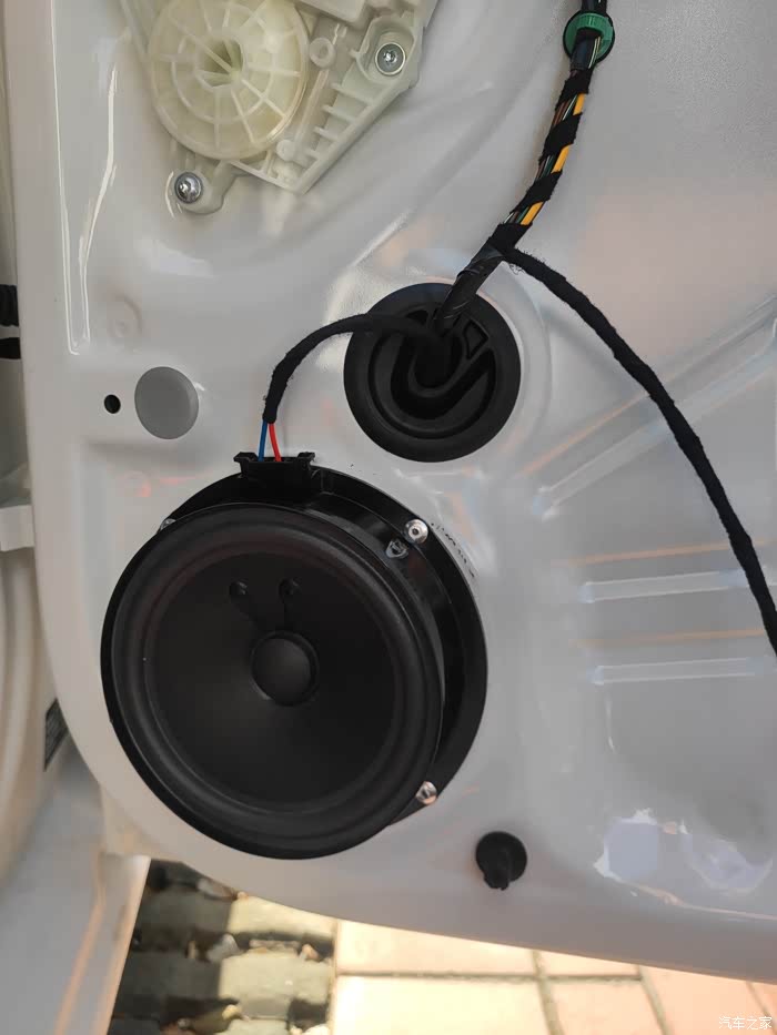

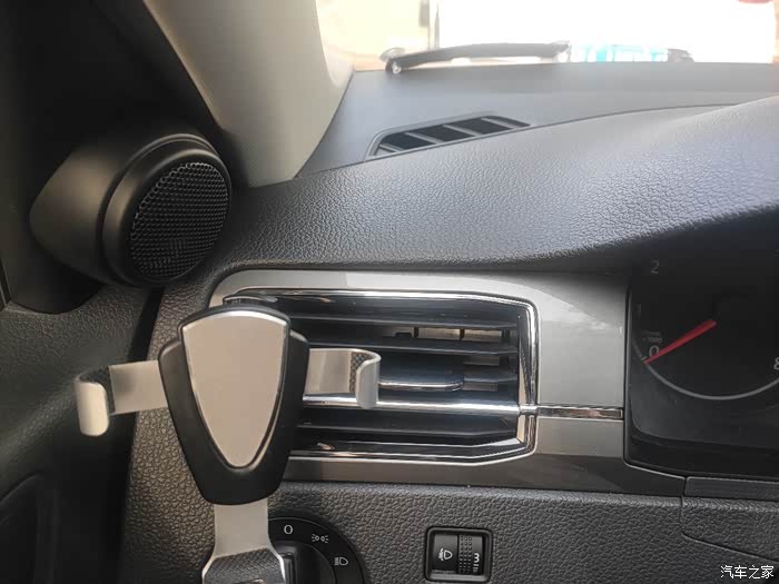

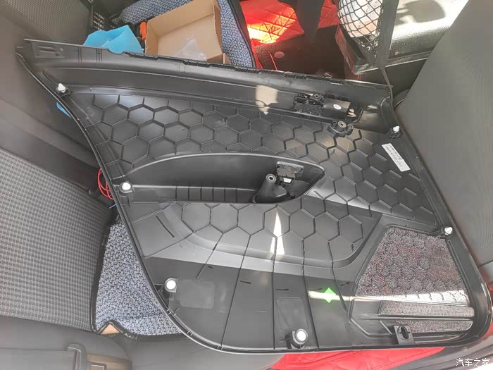

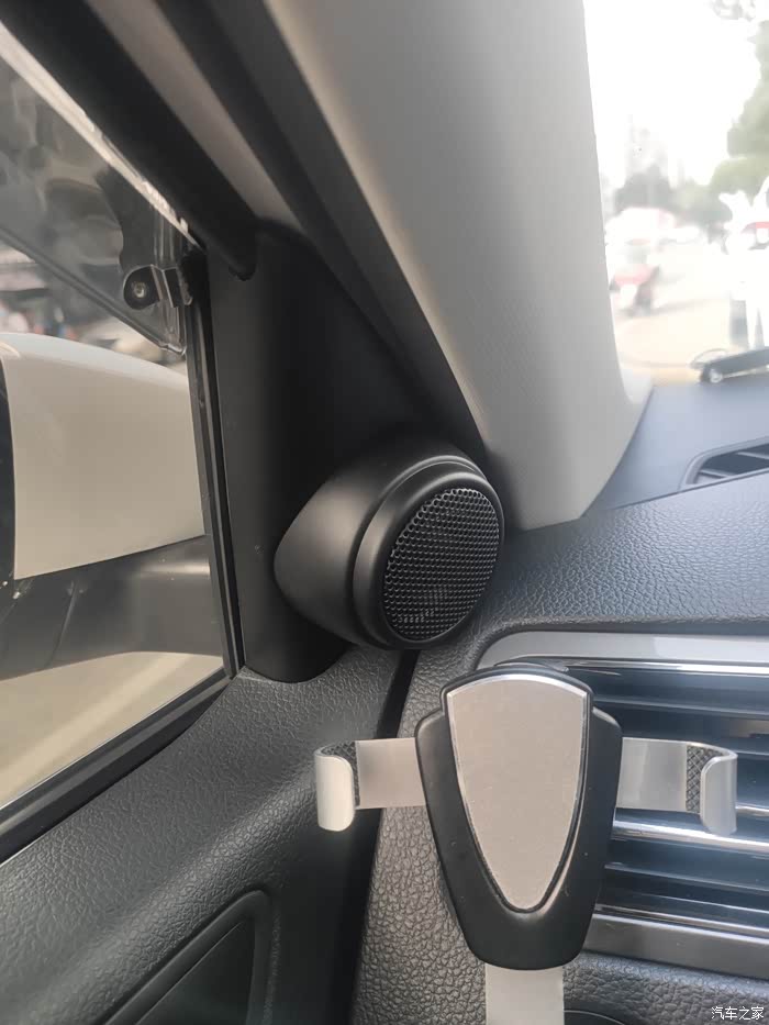

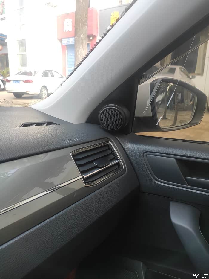

2、两后门板加装喇叭以及A柱加高音喇叭(拆车件)

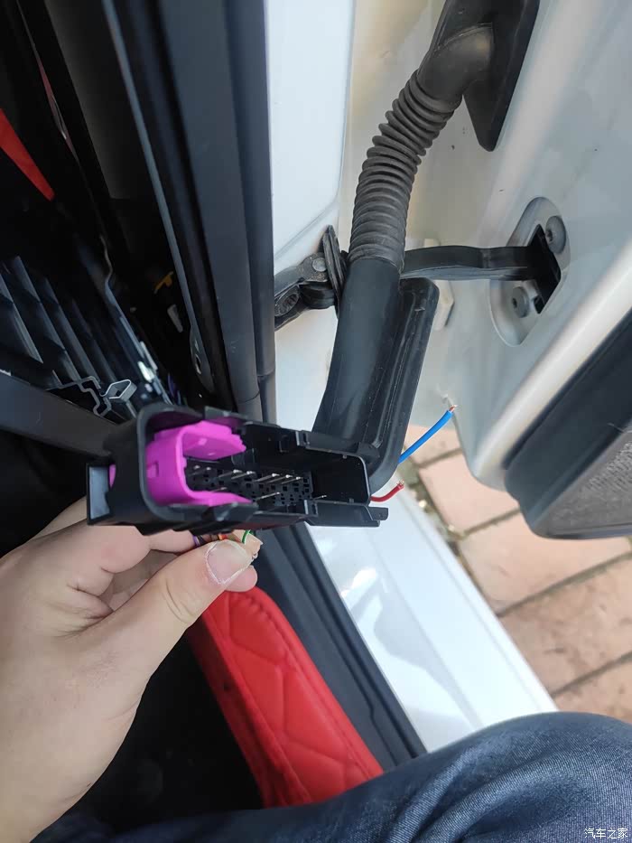

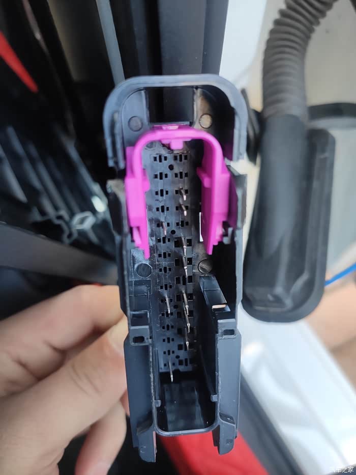

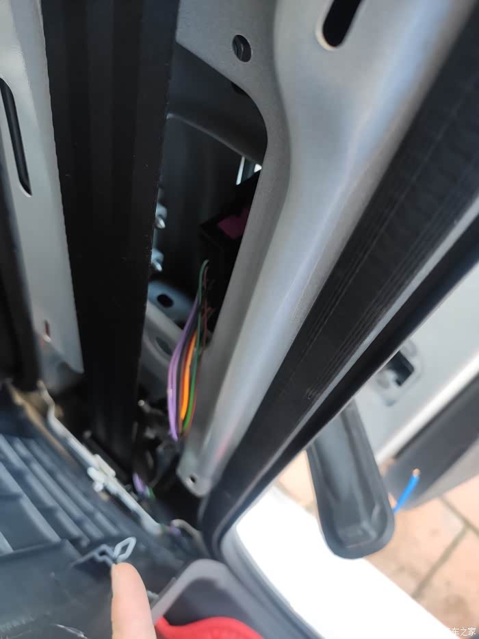

买了大众拆车高音和中音喇叭,自己又买的接线端子、1.0的全铜线、原厂绝缘耐高温绒布胶布、前门板高音面板等材料,然后从网上找到了此车的全车电路图纸,按图纸接线接对应的接口即可。

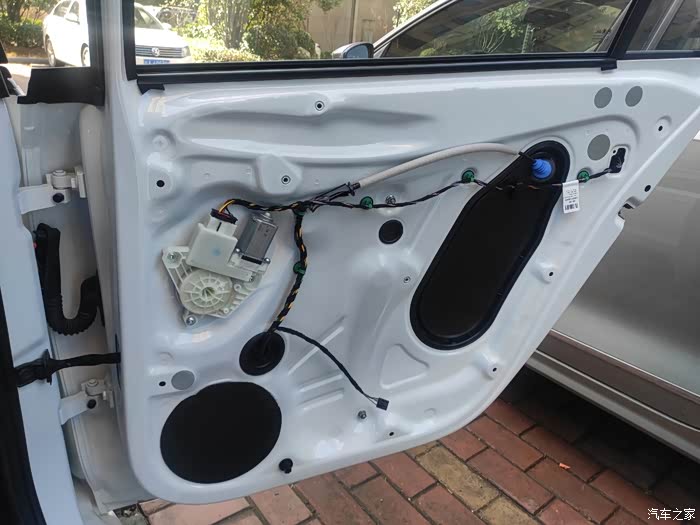

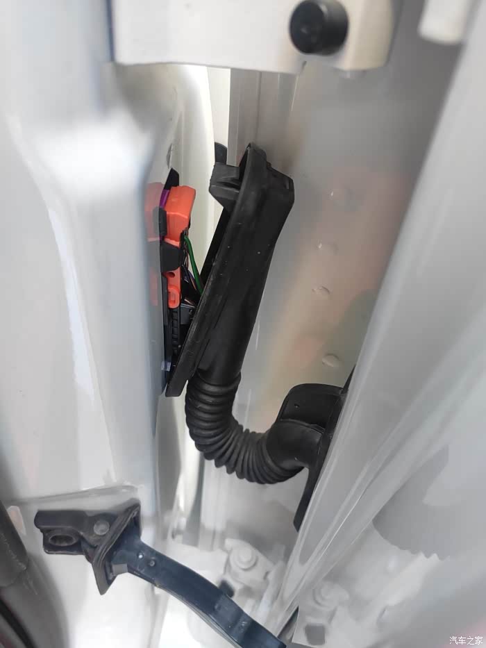

拆下后车门与车身的连接插头,然后用钢条穿线
后车门与车身的连接插头
喇叭是用铆钉铆在车身上面的,如果是副厂的喇叭一定要注意防水问题,原厂喇叭有一圈防水密封材料铆上喇叭后就不会有漏水的隐患
这是风尚版车型后门拆下门板的图片
拆开B柱,从此接两根线至中控大屏后面
拆下的B柱插头,按图纸上的端口定义插入即可
拆下的后门与车身的插头,按图纸上的端口定义插入即可
B柱的公母插头

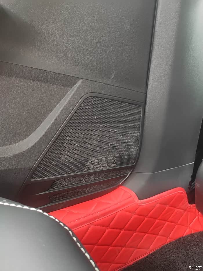

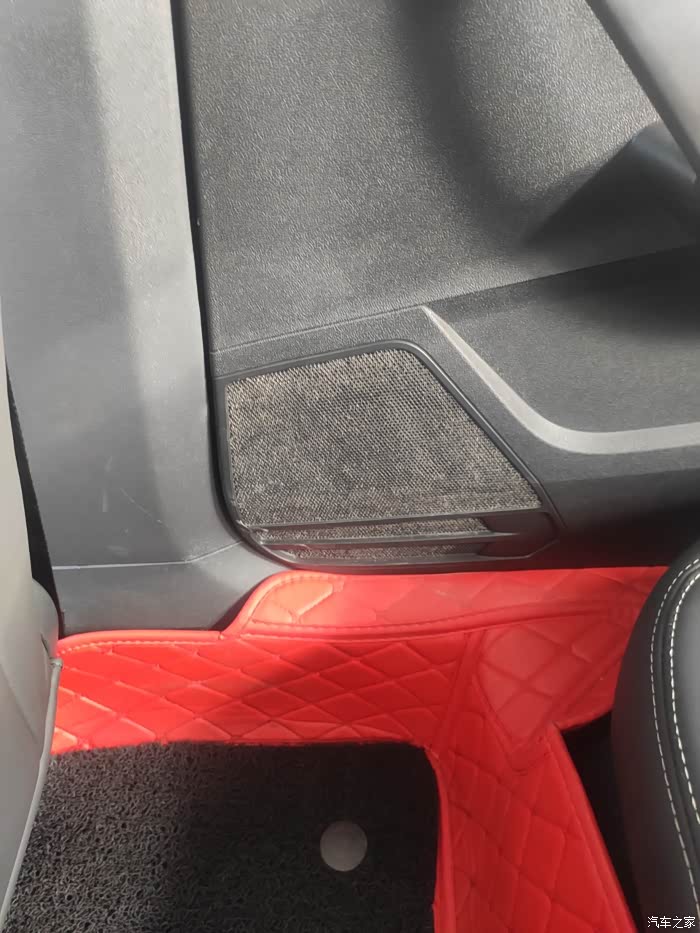

拆下的后门板,我没有更换门板,所以喇叭处就自己打的8MM的小洞,打两个门板就花了六七个小时,累人
已经安装好的,后左侧
已经安装好的,后右侧
左高音,安装高音面板需要拆左右前门板
右高音

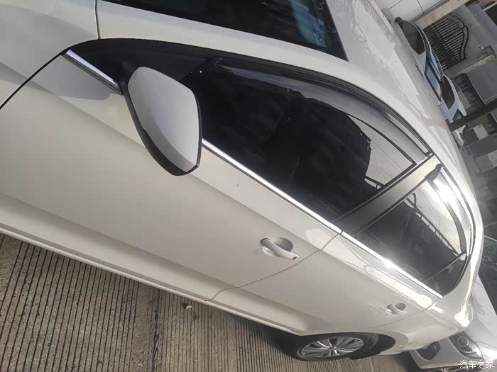

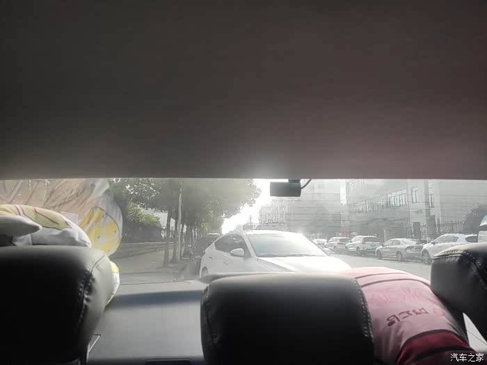

3、四车门玻璃贴膜+前挡风玻璃贴膜
为什么不贴后档,后档有加热丝,时间一长膜退色需要拆除老膜贴新膜,在除老膜时会破坏加热丝,所以就没有贴,这是我上辆车的经验
又贴了一道十元的亮条
又贴了一道十元的亮条
四车门玻璃贴的全黑膜,车外还贴了一道亮条,按高配改的
四车门玻璃贴的全黑膜,前档为浅蓝色

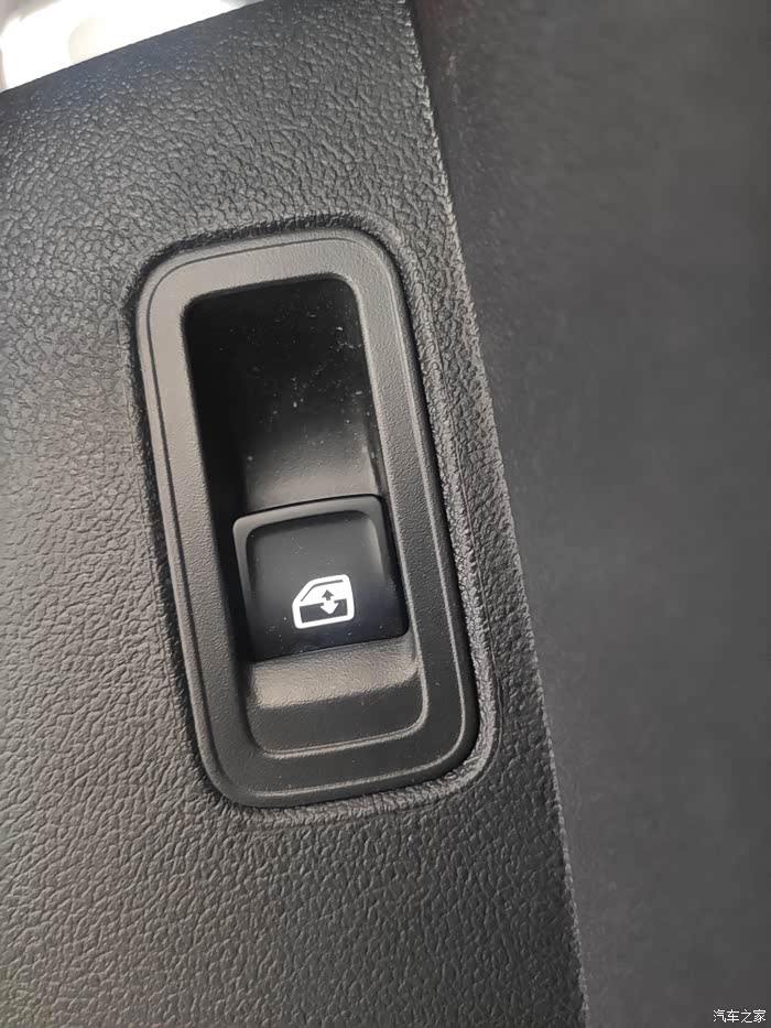

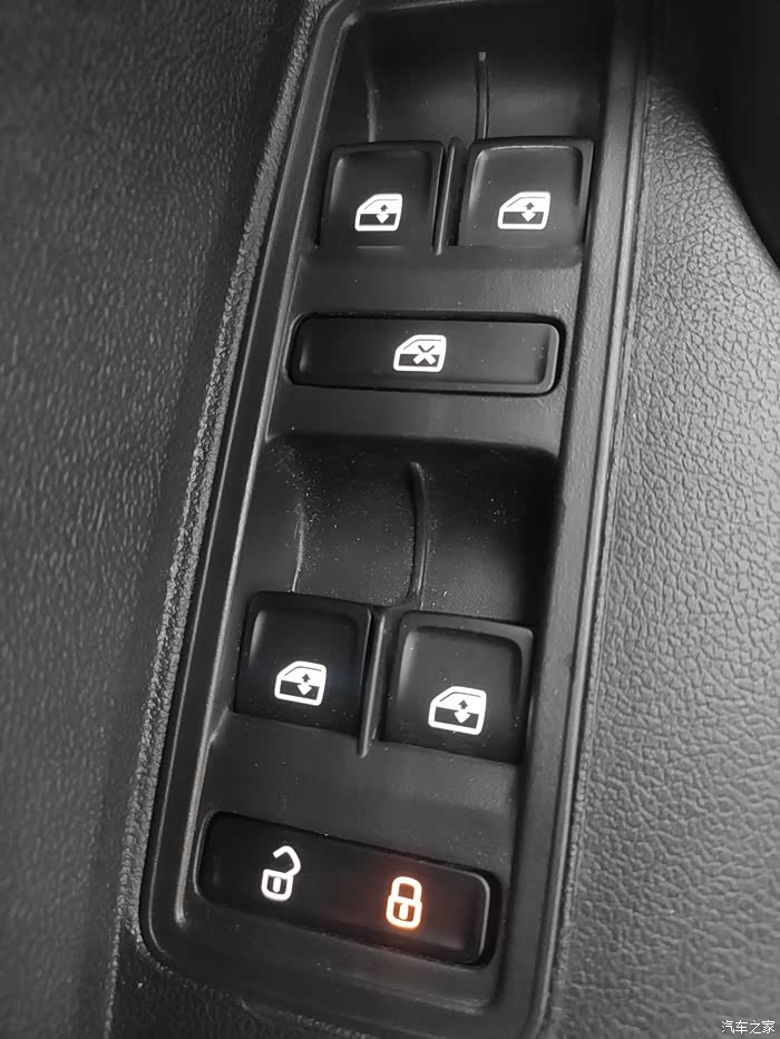

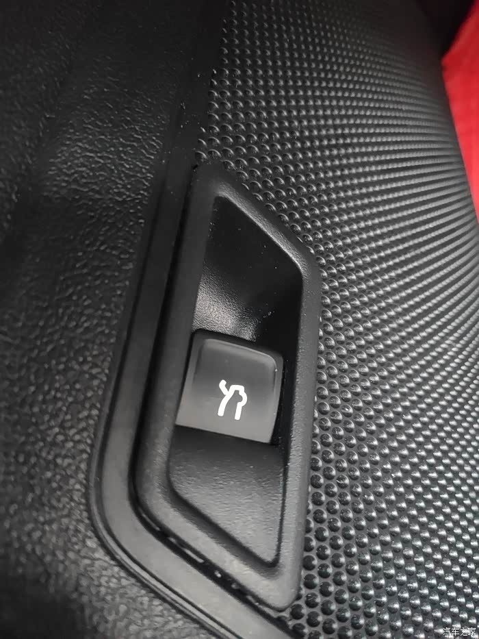

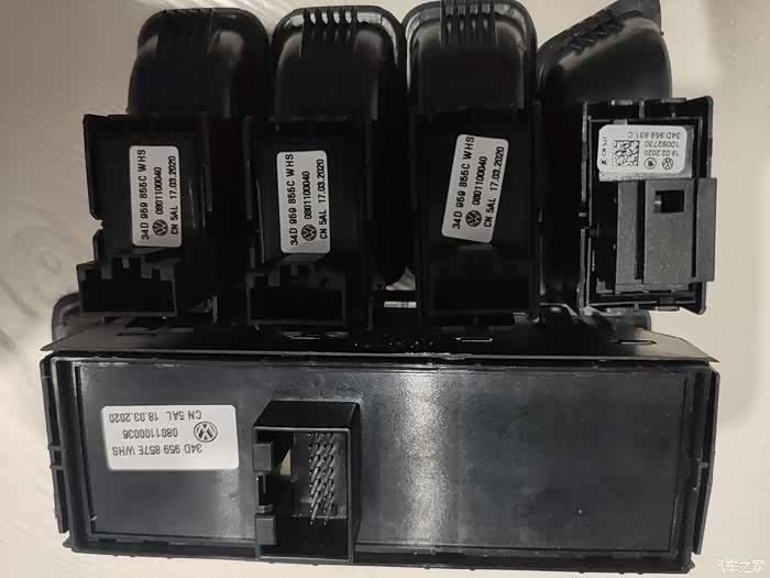

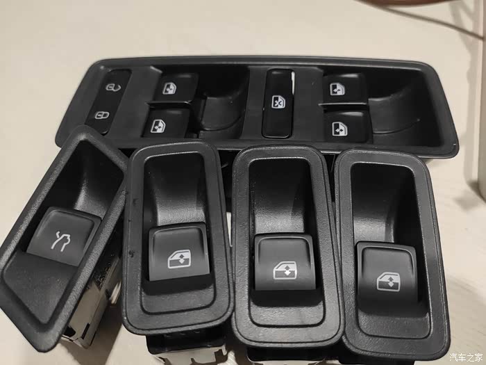

4、四门电动玻璃按键改装LED灯光
晚上做我车的人在使用升降玻璃需要开车顶灯才能看得到,非常不方便,后来在某鱼上找会改的大神,我把这些自己拆下来寄给他,他改好后在寄回来,这样晚上使用玻璃升级开关有灯光,使用就方便多了。
改好后的左侧总控
后背箱开关
拆下的五个小模块
原车的配件号
改好后的右侧背景灯开关

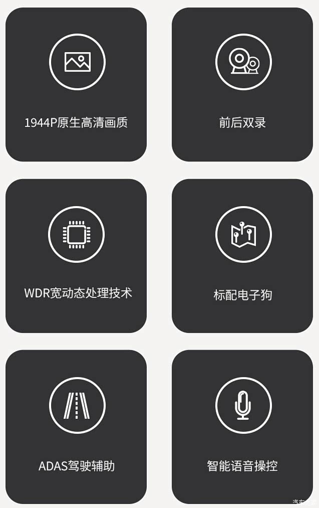

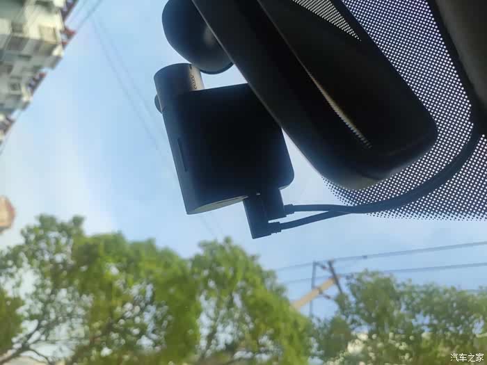

5、A500S记录仪,128GB存储卡,带ADAS功能,前后双录
原先的我车上的任E行行车记录仪使用了五年多坏了,这次换个更高级的记录仪,买之前就想买带驾驶辅助的,后来综合考虑市面上的各家的带带驾驶辅助记录仪,选择这个性价比高的,还带前后双录功能,支持手机APP查看录像调整设置等等。比某些大品牌价格高的记录仪使用效果都好,当然如果想画面理清楚建议买A800的型号。
这个强烈推荐给大家使用
这个强烈推荐给大家使用
功能
碰撞提醒、停车后前车启步提醒、高速上非常好用的车道偏离提醒,以及GPS路径与车速显示
前录
后录

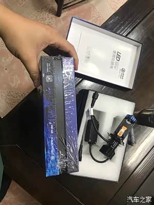

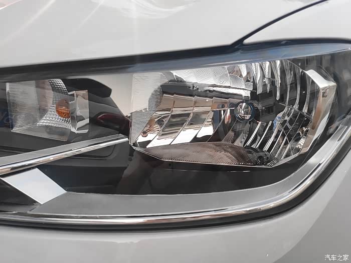

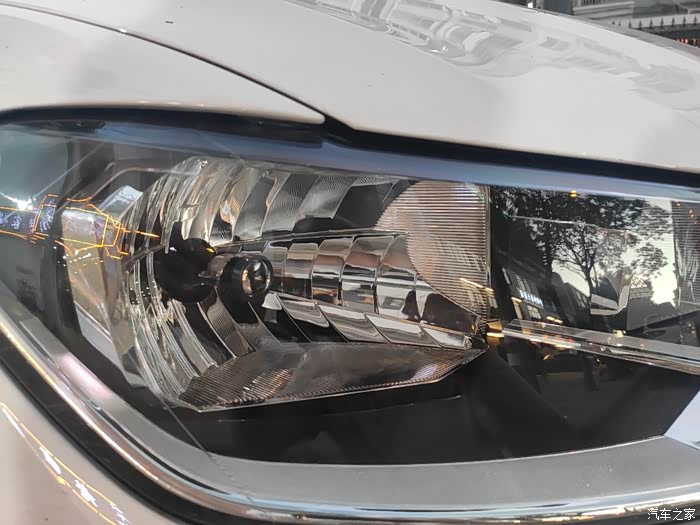

6、雪某特LED双光透镜H4远近一体灯
原车的卤素大灯不亮,所以需要改一下,之前改过一次双光透镜H4远近一体LED灯,质量太差了,这次换个好一些的,如果两年内在出问题就花大价钱改大灯总成吧
拆开后
右侧
安装上左侧

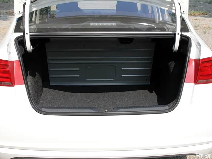

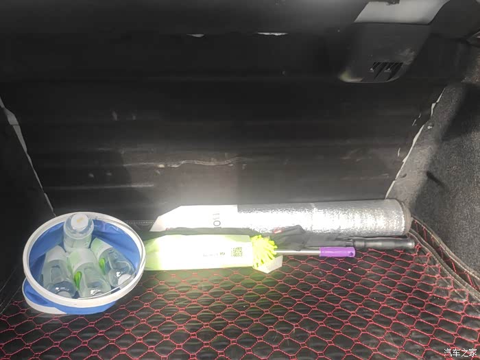

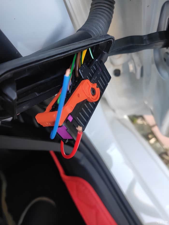

7、后备箱里面的后排靠背金属板用毛毡绒布粘贴
量好尺寸从网上买了自己贴一下即可,就是为了美观,没有什么特别的
原车
安装后

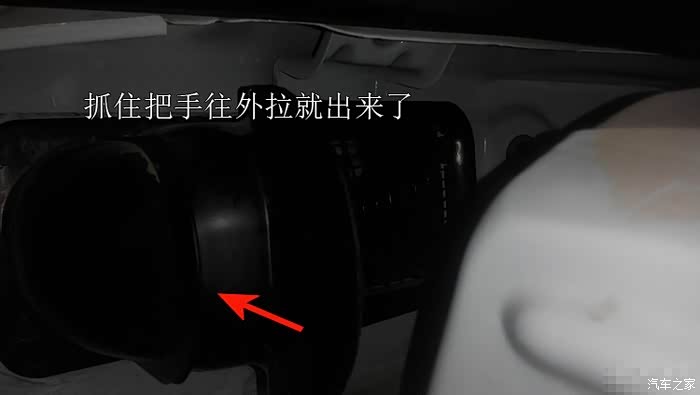

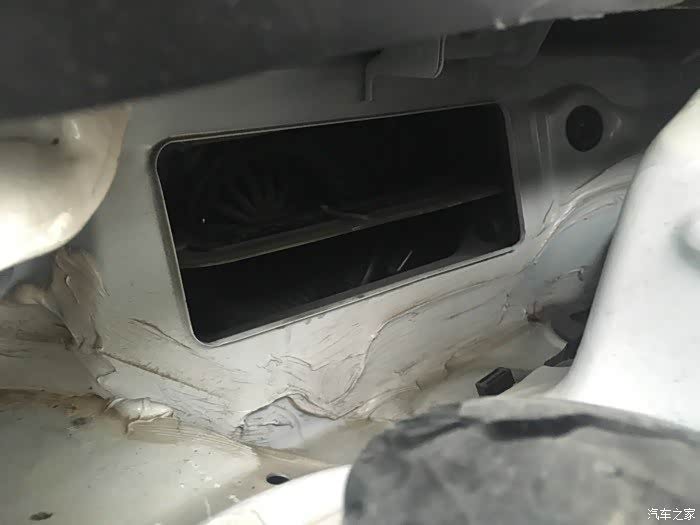

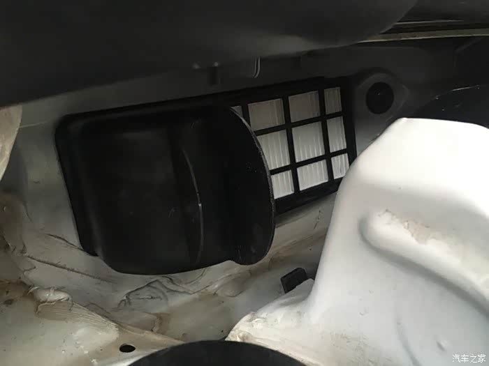

8、外置式空调进风口加装个过滤滤芯
为了以后减少清洗空调的次数,加个外置的滤芯,自己动手一年两换即可
缺点:开外循环时风量会减少一些,但我是可以接受的风量
拆挡水条
拆原车的
拆了后
安装好
这种

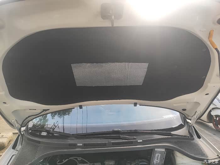

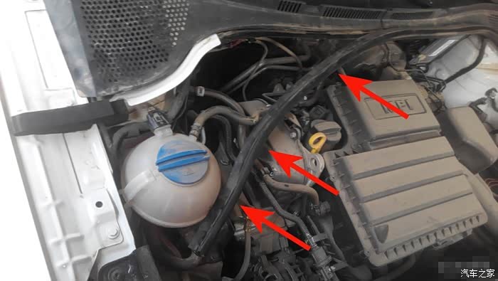

9、发动机隔热棉
为了保护上面发动机机盖上方的油漆时间长了不至于过快的老化
发动机长时间工作会加速上方油漆的老化

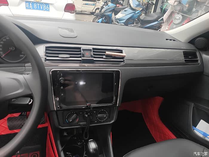

11、银色仪表台出风口原厂面板亮条
为了好看,原车的太单调了所以就换了,出网口的没换原厂的,买的亮条直接插到空调出风口上的亮条,照着高配的样子改的。某鱼上买的瑕疵件所以便宜,自己拆装的。
某鱼上买的,这是右侧
左侧

1、LED前大灯
我之前买某些杂牌子带透镜的LED,安装复杂,亮度还不高,最最最主要的是稳定性太差了,用了半年不到就坏了,一定要买大品牌的带透镜的LED灯,或是花个一两千改大灯总成。这件事导致浪费了几天的时间和拆装费200元。
2、后排门板加喇叭与两前门加高音
平常不是常听音乐的人还是不要改了,我这车改了大半年了高音面板以及后车门面板与车身处在走烂路时有异响,如果要改一定要做隔音,且一写要注意防水,看到不少帖子有朋友改后时间一长车门出现漏水的情况。
