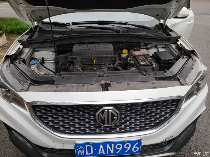

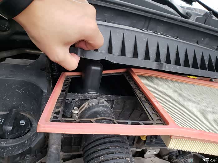

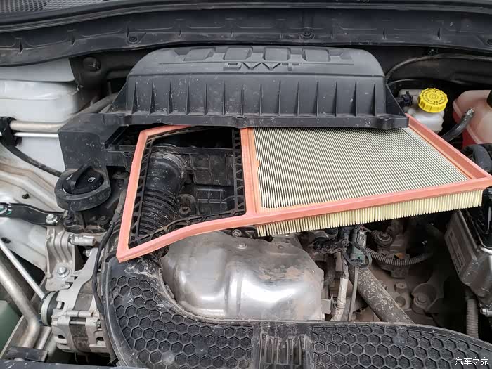

1.DIY进气滤芯的流程

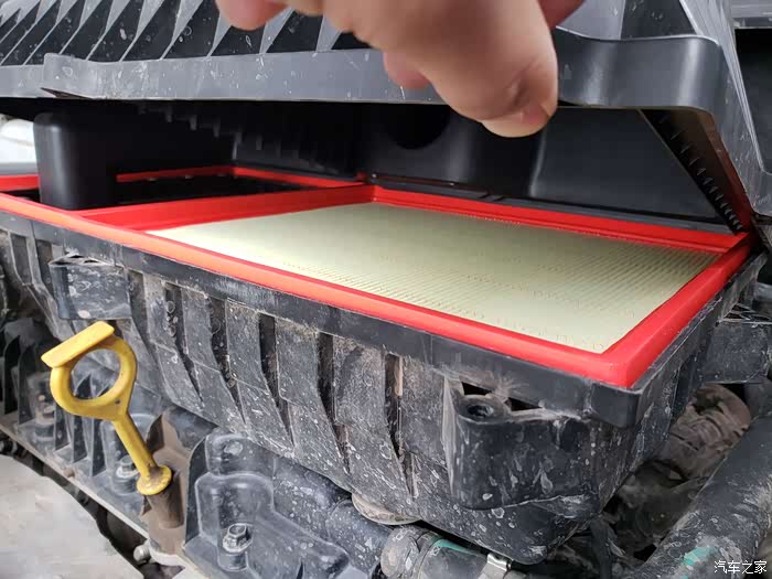

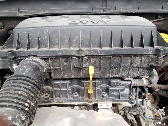

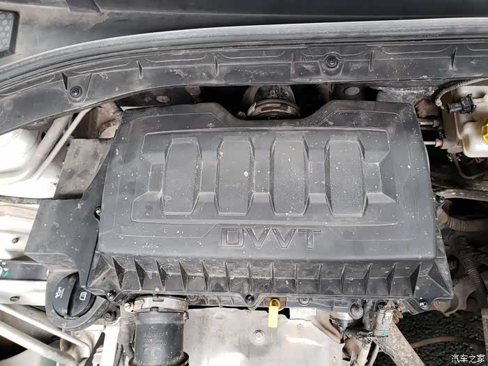

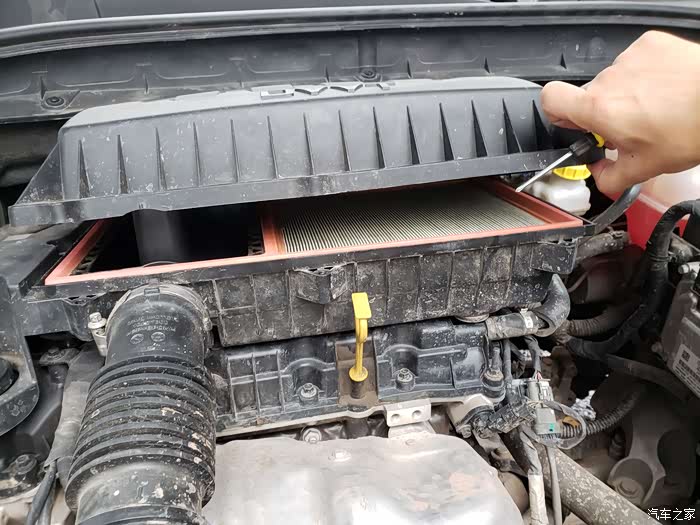

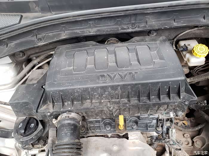

第一步开盖 !

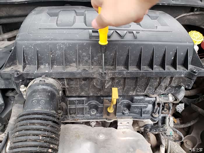

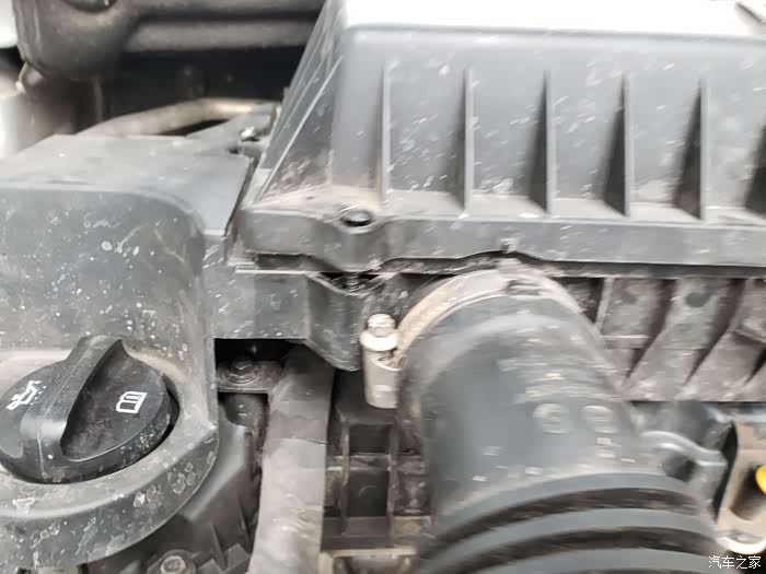

5颗螺丝拧松,左松右紧!

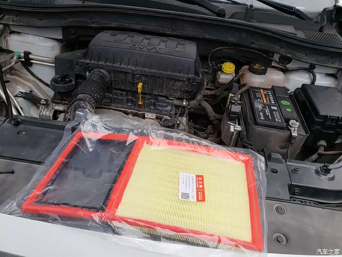

新崭崭滤芯摆起准备换

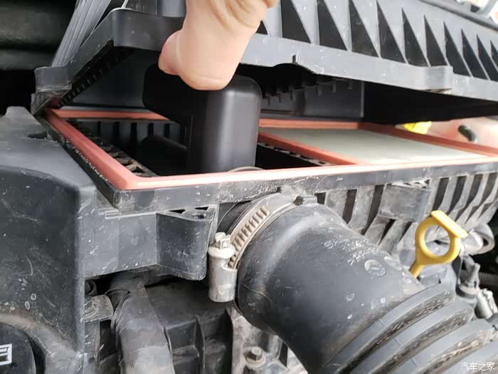

哎,做保养的时候没认真看是怎么拆下来的
,不过可以搬开,然后取出滤芯,在上进去
,不过可以搬开,然后取出滤芯,在上进去

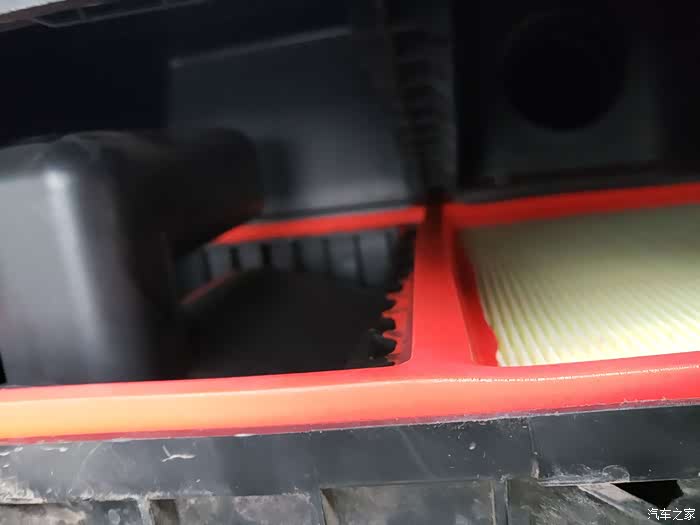

从这边,手伸进去,取出来
这是取到一半了
取出来完了

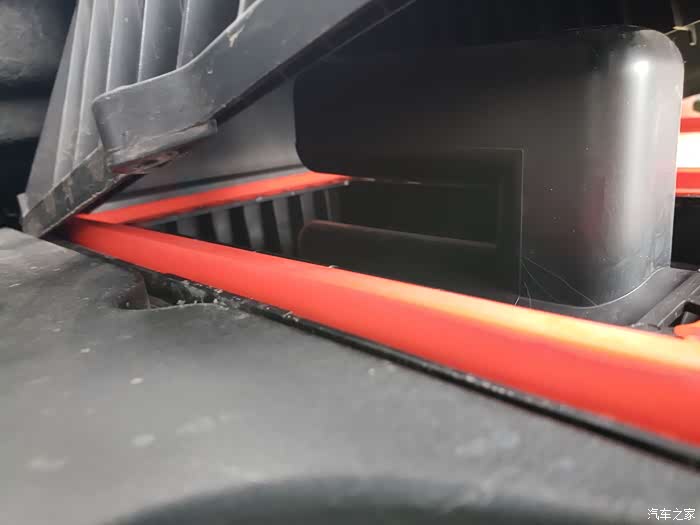

还是从这边塞新的进去
周边看哈,抹平点
上好了
还原现场
把5颗螺丝都拧哈,确定位置后再一个个拧紧
还原的现场
大工告成!

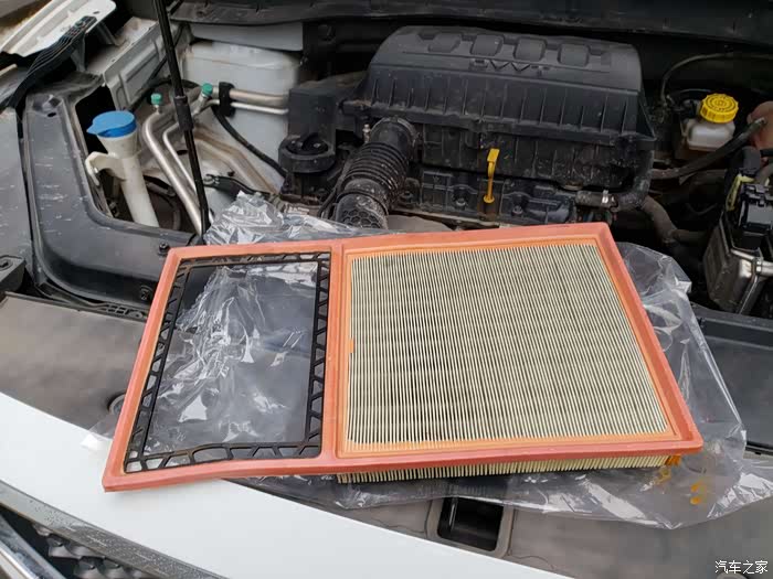

看哈嘛这是换下来的

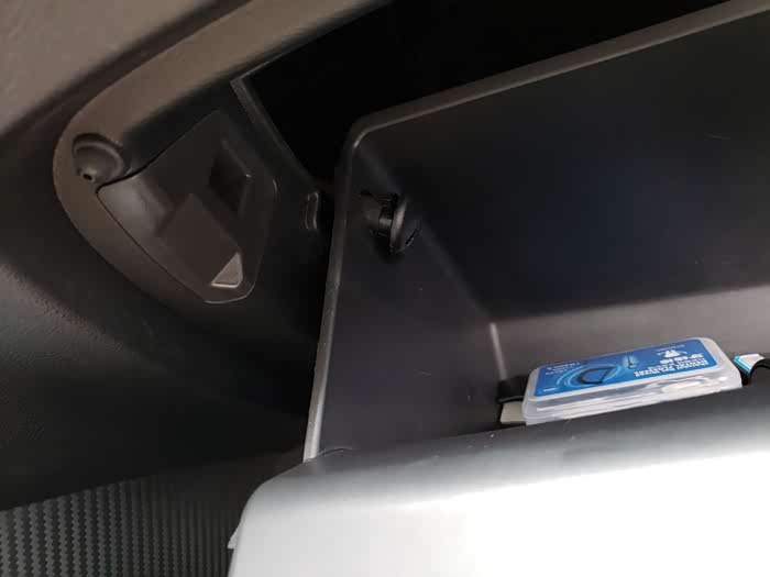

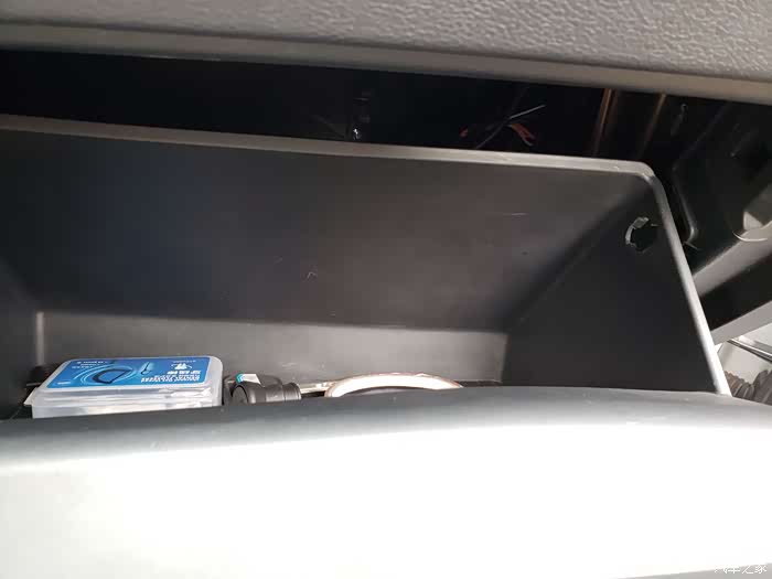

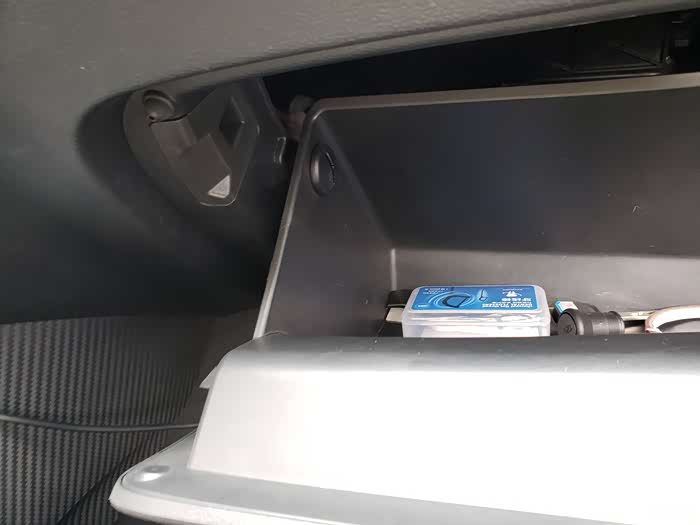

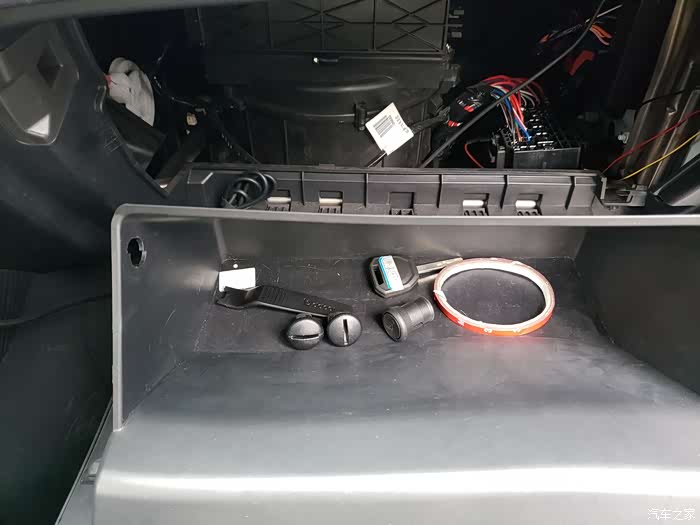

2.DIY空调滤芯的流程

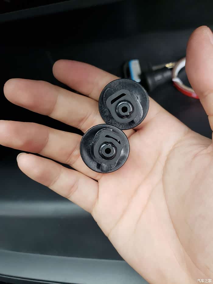

从这里,转那个一字型的螺丝,非常松,不需要工具,直接上手就行了!
右边已经拆了
拆到一半的大家看哈

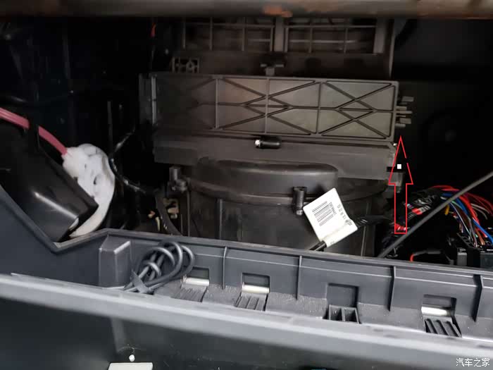

拆完了放平,往里面看

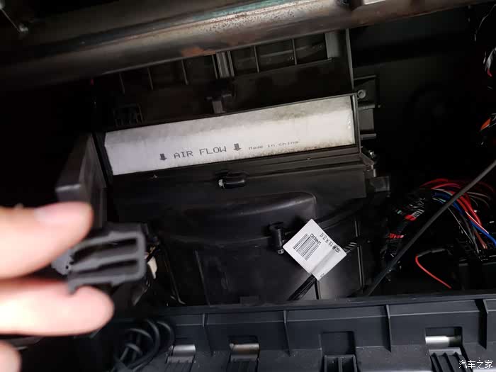

箭头位置打开它

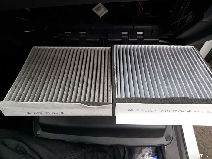

打开后,看得到空调滤芯的放置方向有标识的!
新的和旧的放一起给大家看哈!因为这一步太简单,太快了,我长期换2分钟能解决,你们看教程学一次就会了撒!还原就行了!
看嘛这个螺丝的构造,直接手拧的!
