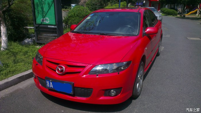

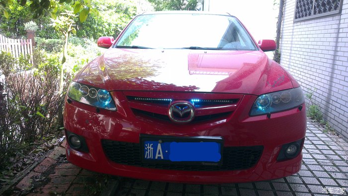

     第一次发大贴,准备了很久!想想很激动!以前自己开了辆小破车,开了两年,越开越不爽,今年手头攒了些钱,准备换辆车。朋友推荐我买辆二手马六,那我就去关注了,突然间看到马六居然还有轿跑这么型号,一下子被外观,内饰,BOSE音响,掀背氏后门给吸引住了!这车就出过06和07款,然后就停产了,成为了经典。可能由于售价太高,销量少的缘故吧,车绝对的是好车。24万对于当时属于中档车了。接下来就是二手之家等二手车网上找,然后一辆辆去试,甚至跑到上海去看!过程很坎坷,找了大半个月,试了不下10辆车,最后在我们杭州5HB群里找到一辆(感谢杭州2.3AT零让我实现梦想),直接转过来了!骚红骚红的!
这是别人的车,哈哈,真的很漂亮,我也要改成这样!MPS的丁字裤真的无法抵挡!
===================================(随后会更新视频,隔音效果,以及音响效果,请继续关注。文章最后对原车的音响做简单的评价,希望对大家有帮助。如果你们想要更好的效果,请看最后,我可以给你们建议怎么改。

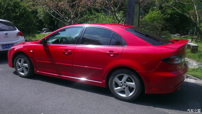

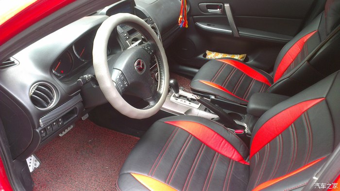

这才是我的,哈哈哈!8年的车了,油漆已经暗淡无光,全车油漆迫不及待了!
轿跑越看越好看!

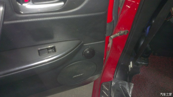

   因为之前没了解过这个车的音响如何,上车也没怎么听,前门中低音效果很不错,但是高音头太差,完全受不了,又浑浊,音量又小,我就打算把高音头换了!我要先说一下,我本人从事影视行业,对声音要求还是有的,算是个中级音乐爱好者,对声音的识别度还是不错的!我之前的那辆车,我自己改全套音响加两门隔音,两天时间在家门口跟我爸一起,拆门板,锯钢板,接线走线全部我们自己搞,现在变懒了,还是交给专业的来搞,我就看看拍拍照就行了,哈哈!

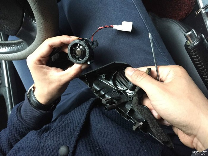

      之后我在淘宝上买了哈曼1.5寸的拆车高音头,几百块钱。估计应该是国产的,不知道是不是拆车件,但是效果确实还不错,我已经满足了。丝膜的高音头!效果很好,人声清脆,甜美,有穿透力!人声DJ都很不错直接无损安装,不用破线,完美安装。
这个喇叭边上有两个螺丝口,掰断一个,直接可以放进原来的喇叭罩里,可以用一个螺丝拧紧的!很方便,稍微有点动手能力就行,10分钟一个!

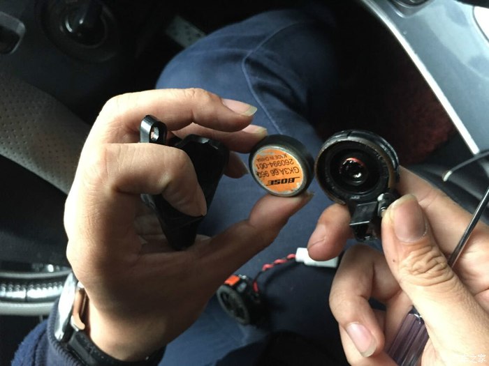

原车的BOSE高音被我弄破了,反正很一般,直接扔掉了!
就是这个,丝膜的高音头!效果很好,人声清脆,甜美,有穿透力!
原车高音喇叭那里有插头,颜色对好,直接插进去就行了,正负极别搞错。颜色对好就好了,记住红的是正极。

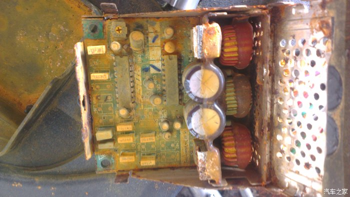

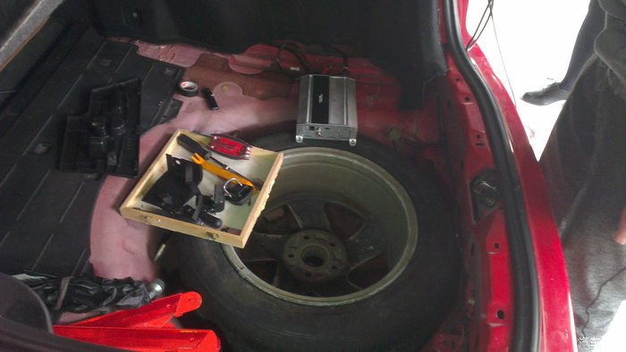

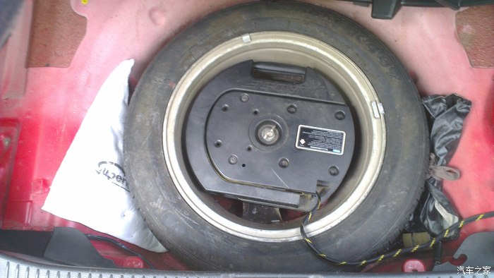

接着说,这个车我越听越不对,低音怎么那么小,不像有低音炮的感觉。后来拆开一看,低音炮根本没声音。去修理厂保养的时候,把低音炮拆了!
功放完全烂掉了
      马自达6轿跑的通病,大部分人都会有。一下雨,后备箱就会进水,流进备胎。天气一热,水蒸发,功放受潮,然后生锈,烂掉。。。(奉劝那些抱有侥幸心理的,认为漏点水没事的,这就是下场。赶紧去把漏水解决了吧,修理厂都能检查出来,密封条老化开裂,重新密封一下就好了。)但是喇叭没问题。淘宝一搜,拆车原厂的功放要400多,那我还不如重新加一个外置的功放。

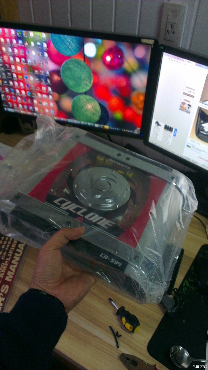

       问题又来了,网上拍了一个500的功放,直接接原来的低音炮的线不行,接上去后低音炮一直是啪啪啪的爆炸声,切换到高频,有高音,低频就是啪啪啪的声音。后来又接高转低,低音炮有声音了,但是音量很小,根本不行。折腾好几天,我差点要放弃了。
这是我之前买的功放,这功放肯定可以用,价格也便宜,好大一个。推原车低音炮绰绰有余!只是没接好线,后面有介绍接线的方法。
原车的功放拆了,直接用线接喇叭出来。

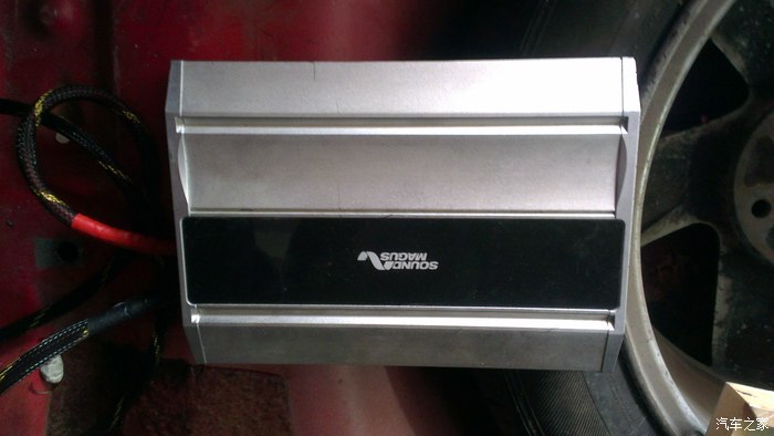

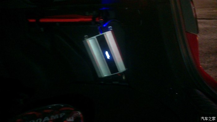

       然后就开始装功放。这个功放是圣美歌的单路低音功放,新的好像要1200,老板800给我个二手的,免我手工费,我就答应了。
装好功放的样子。
       低音炮终于响了,声音属于低音补偿,不是很震撼那种,但是一般人在车里听听够了,功放可以调整低音参数,完全可以满足普通人的要求。

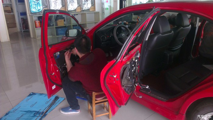

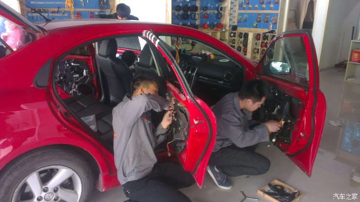

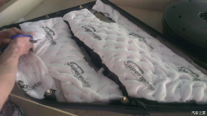

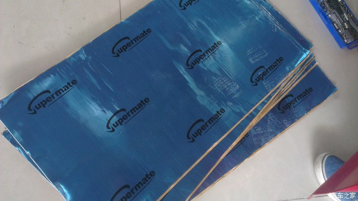

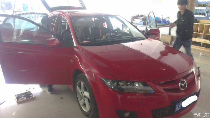

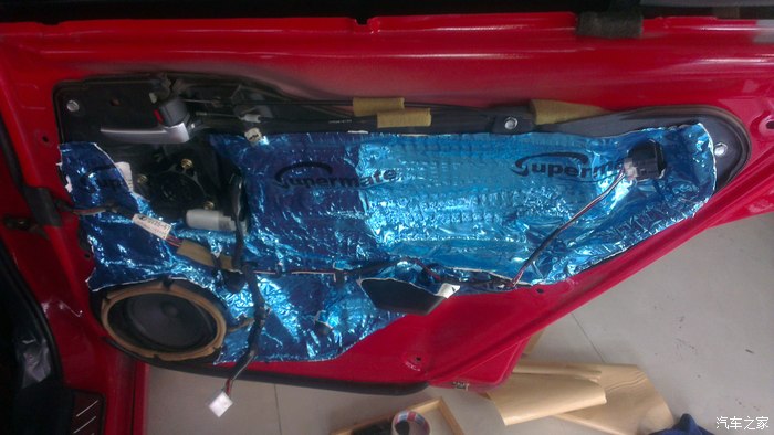

       前面说了他们做活动,我就做了四门隔音,你们懂的,以前我们那个门,喇叭声音一开大,震的不是一般的厉害!果断隔音做掉,两层止振,一层吸音。
四个师傅一起搞,做的很细心!
斯奈特止振板,听说是美国的,质量好。
温莎吸音棉。
       一个小时左右装好了,敲敲门板看,声音很厚重,就像实心的一样,哈哈,关门的声音也很闷,我很满意,哈哈!不得不赞一个!前面说了,还送一对同轴魔乐歌的喇叭。我不打算换掉原车的喇叭,我拿回家备用。

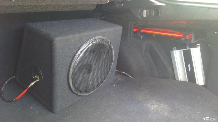

       接下来开开心心的回家了,但是对于我这种很嗨的人来说,原车的低音炮还是不给力啊!我要求太高了点,我要的就是穿透心灵的震撼!原来的功放可以推12寸低音炮完全没问题,第二天我又跑过去,拿原来送的喇叭,我说要换低音炮!眼睛都不带眨的,直接上12寸超低音!老板还是同意了。

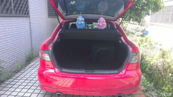

魔乐歌的R12,轿跑的后备箱就是大,放这么大个低音炮,都感觉空间还很多!
       这下子爽了,我已经无憾了,朋友们都想来我车里听低音效果,就是那么的爽!!!!听电音,有酒吧里那种感觉!绝对让你嗨起来!移动音乐厅,哈哈!现在用CD听,音量都开15左右,绝对的爽。杭州的可以来找我听,保证你听了也想改。我们群的一位骚年(湖州2.3AT安烨),这小伙子在我车上听了以后,本来只想做四门隔音的,结果做了全车隔音,把所有喇叭都换了,前场分频套装喇叭,后门同轴,低音12寸炮,花了好几千,我对他真是服了,任性的孩子!

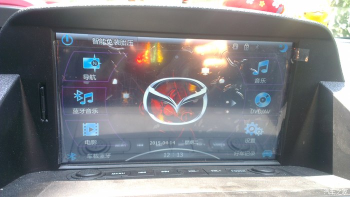

为了方便听歌,装的富威3导航,可以播放WAV APE无损文件,够用了。

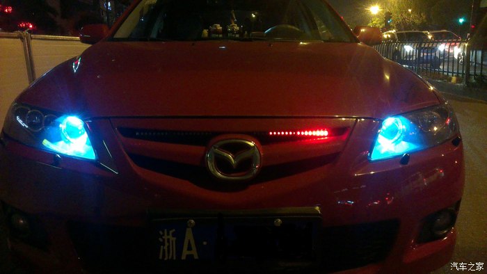

加了多彩游侠灯,晚上很漂亮!!!来回动的!换了冰蓝色的示宽灯!特别拉轰!

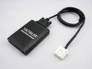

       最后请允许我给自己做一下小广告吧,我这里有一个换下来的BOSE高音头,两个后门BOSE喇叭,一个备胎BOSE低音喇叭带箱体不带功放,还有一个MP3数码叠盒,可以插U盘SD卡AUX线,以前车的一台建伍CD机,两个6X9全频喇叭,还有一个10寸有源低音炮。给需要的朋友,可以私信我!

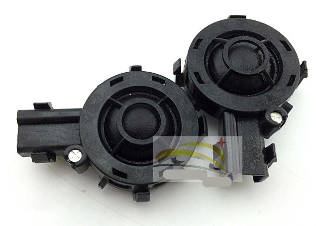

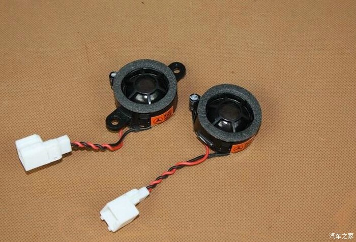

       之前的折腾完以后,有了一些新发现。感觉高音还是不够通透,而且高音的声场在仪表台上面,总觉的不爽,想做个高音头倒模。那天音响店的一位小哥说我对音响挺感兴趣的,拿了他保留的一对VOLVO拆车高音头送我。我欣然的接受了。

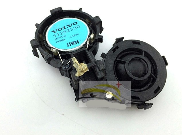

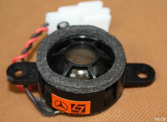

因为没拍照,所以用一些别人的照片,就这两个。我说一下这两个高音头的特点,声音很甜,不刺耳,适合听人声。听起来很舒服。

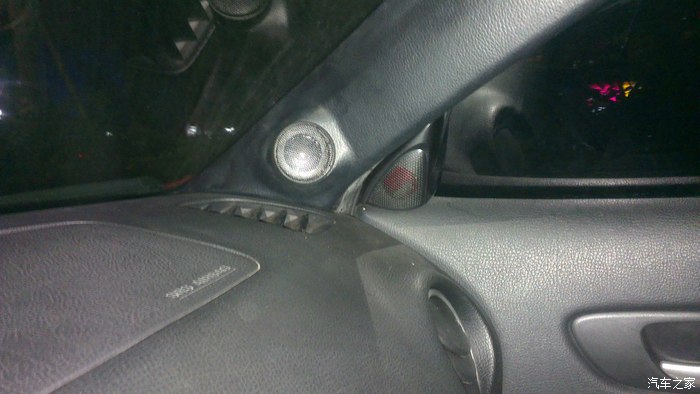

      然后装上我车试听了一下,感觉声音比我之前装的要大(注意我装的那个是装在原车喇叭罩里的,送我的那个是放在外面听的),本来决定这对喇叭上前面高音的。那天很晚了,所以第二天才去弄。把原来的喇叭从罩子里拿下来一听,哇靠,比VOLVO这对要响(问题来了,原车的喇叭罩的孔小,孔与孔之见的间隙大,大部分声音被挡住出不来)。后来挺了以后决定还是上原来那对。我买的那对,上限高,听起来要稍微清脆一些,一般我现在听,把高音调成-1,比较舒服,音量大,跟门上的喇叭音量拉开距离,这样提起来更有层次感,适合听电音,DJ,摇滚。如果上VOLVO那对的话,所有选项不用调,声音更柔和,听人声好听,甜美。

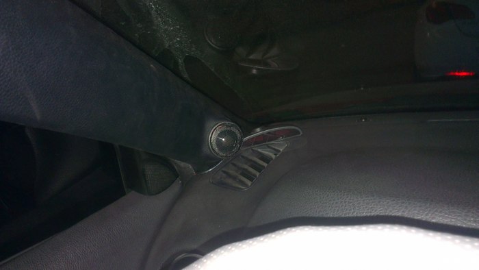

之前那对就装倒模了,听着也还不错,跟三分频比起来还是相差太多了,但是本着小改,已经提升太大了。
VOLVO的那对,我装后门了,做高音补偿,与原后门喇叭并联。
就是这个位置最好。如果放上面,会影响到前排,或者后排边上坐人,高音会太响。中间的皮比较难弄,怕弄坏也不好。放这个位置,头稍微往上倾一点,刚刚好。现在后排高音改善了,加大音量也不会闷,也不会难受,以前没改之前,坐后面的人,听歌超级难受,闷到烦躁,前排音量到15,后面的基本没法听了。加了高音头以后,后面的人都说,现在能听歌了~哈哈,照顾下后排朋友,对前排基本没什么影响。
      最后总结一下,要求低的,换我之前推荐的高音头,要求稍微高一点的,做倒模。就可以了。做了倒模,你感觉完全不一样,真的!如果有兴趣,VOLVO的这对喇叭我也推荐大家去买,40块钱一个好像,值!
