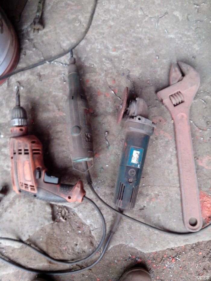

先介绍改装需要的工具。如下

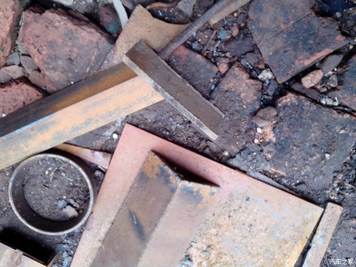

≥5mm厚的角铁和铁板,做座椅支架。

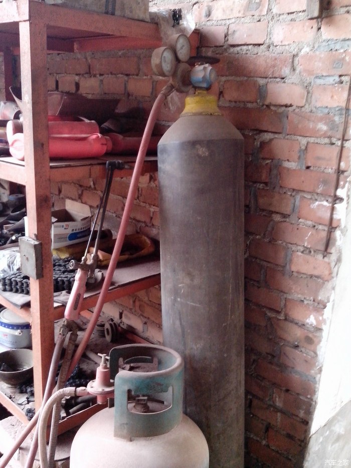

气割枪,切割需要的铁板形状。

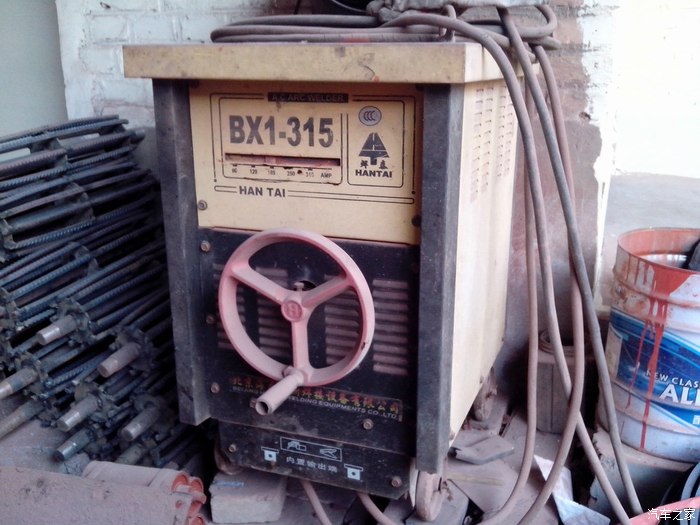

电焊机,焊接角铁。做成型支架。
手枪钻,打眼。安装螺丝。
合金内眼磨,打出来的孔位置有误差可以向正确方向修整方便安装。
手持砂轮,抛光。
大扳手,掰座椅支架用。

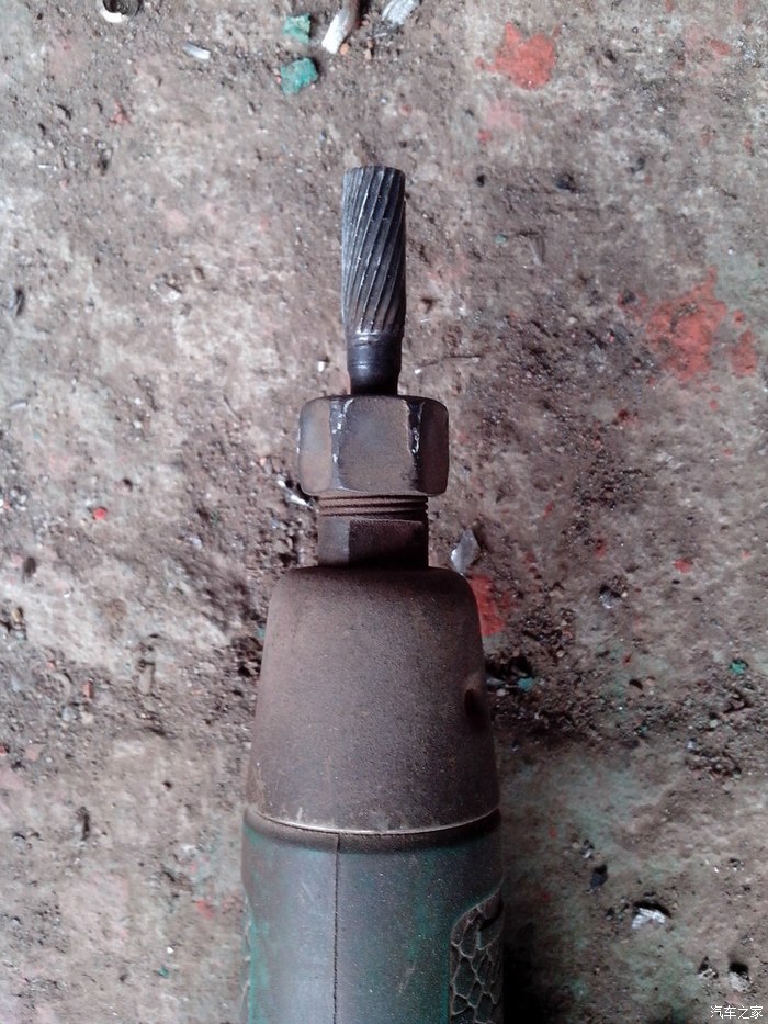

合金小磨头,超级好用。

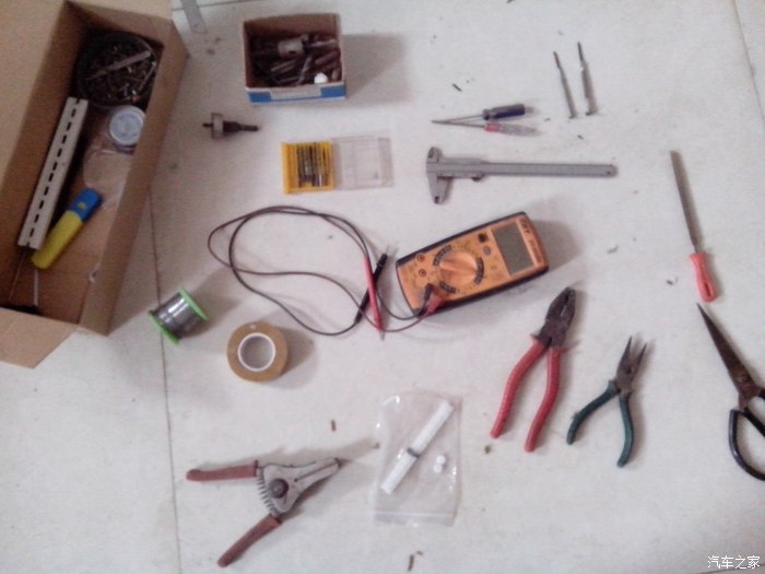

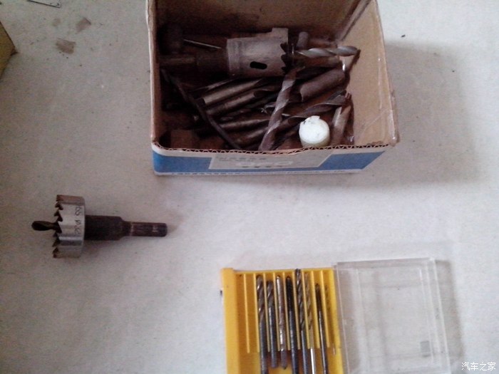

螺丝刀,卡尺,钢锯,裁纸刀,各种钻头,丝锥,钳子,万用表,焊锡烙铁,小钢锉,等等

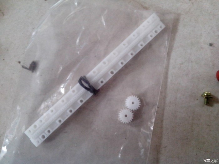

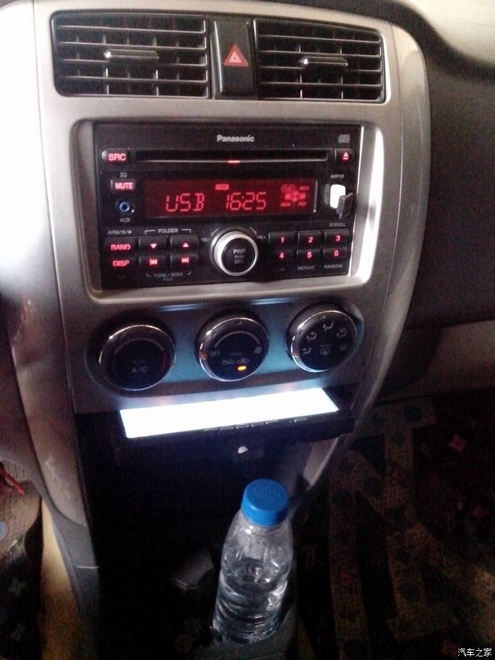

齿轮齿条,为了倒车影像的推拉顺溜,不卡壳。两个齿轮同步用一根细长轴固定在导航的两边。齿条做导轨,肯定不会因为歪斜卡住。

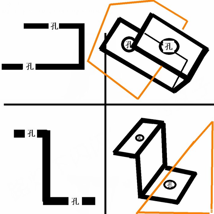

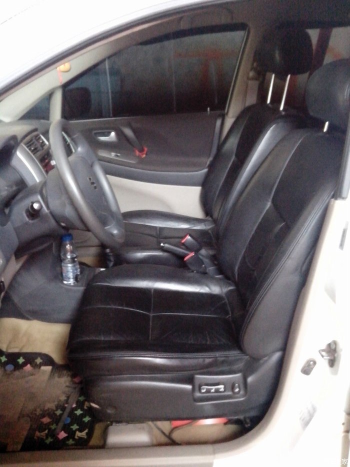

因为座椅乙经安装好。用绘的图来指导车友,座椅高低不平时支架做成什么形状。

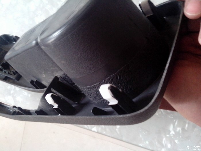

黄色区域内有塑料护罩就采用哪种方法。

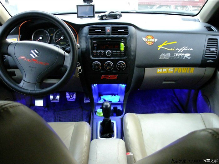

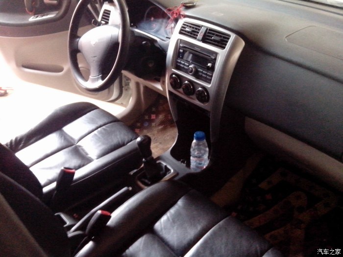

安装好后的图

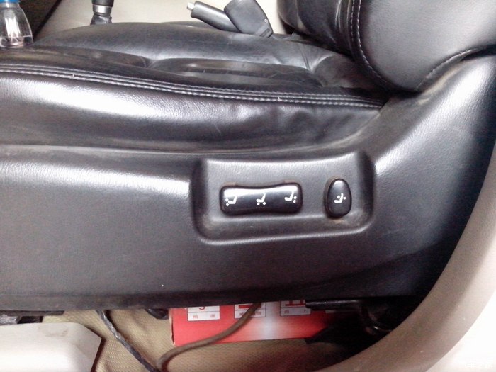

十项座椅开关,前方上下,前后,后方上下,靠背角度,顶腰在靠背上右边,看不清,没有拍照。

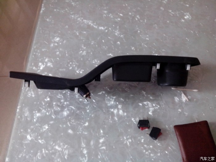

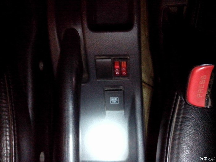

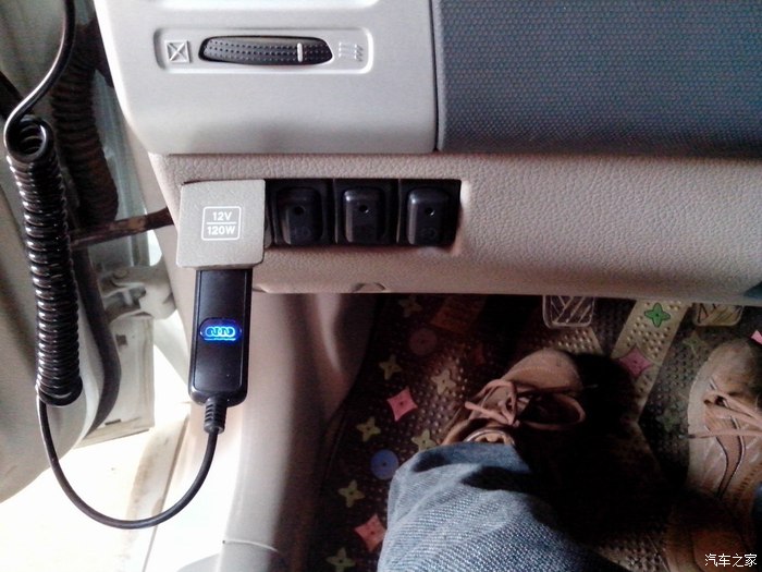

手刹旁12v点烟器取电。先卸下一块面板。没有螺丝,从后边直接往上拔就可以,下图为卸下后的面板。
点烟器上边正好两个备用孔。两个座椅两个开关占用一个空就够了。天黑用手电照着拍的照。

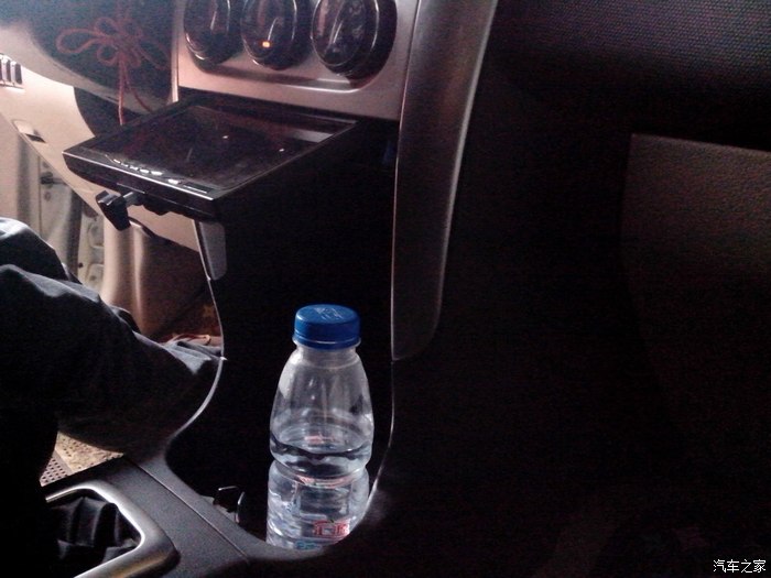

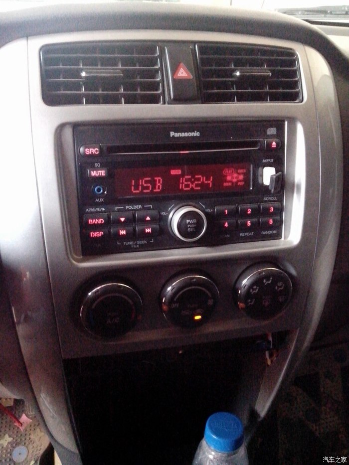

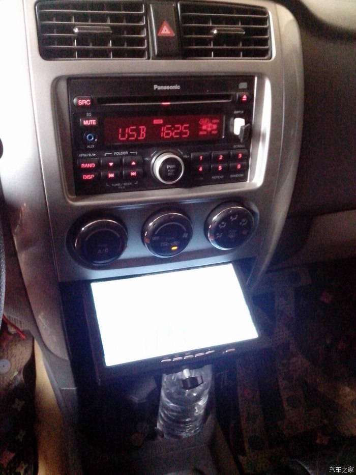

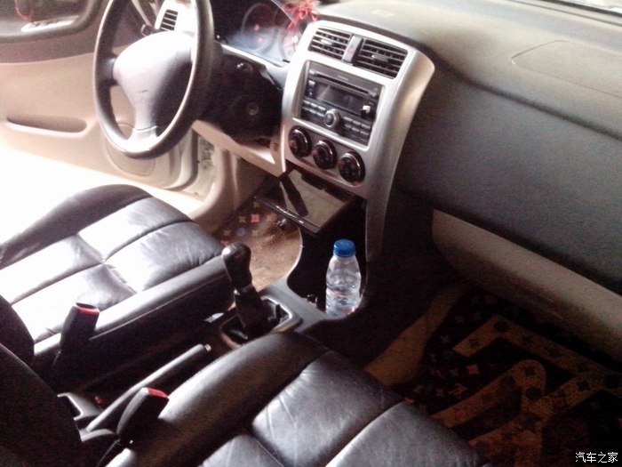

倒车影像展示一下效果,
这样既不影响放水杯,还方便使用。
屏幕下方这个小把可以卸下来,为了好拉出来,特意按的。

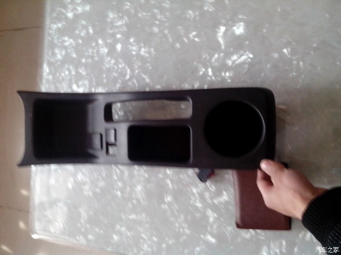

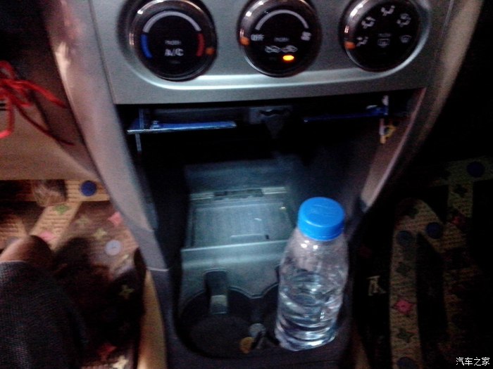

本人不吸烟,所以把烟灰盒卸了。这样往储物盒看视线更好。空间也更大。

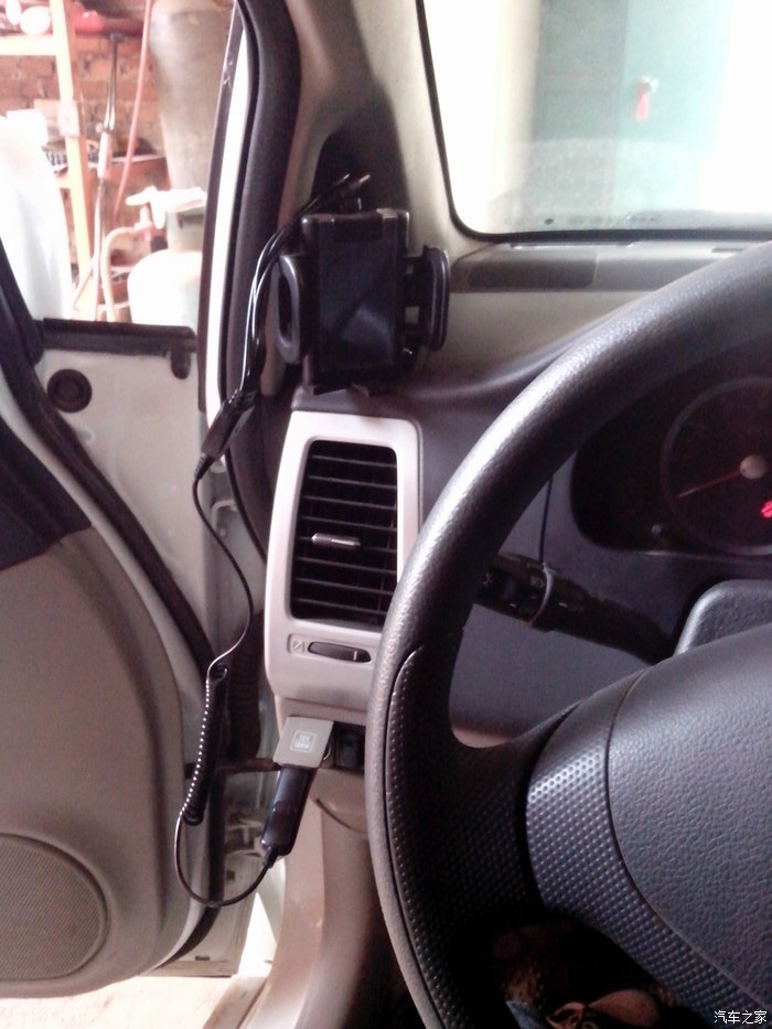

手机支架放在这挺好,吸盘吸在小窗上结实,不影像视线。
烟灰盒的点烟器专线弄到这充电方便。从左往右雾灯开关,底盘灯+前脸爆闪,后窗音乐感应灯。
这位车友改的不错。有时间装扮装扮,这样看室内就不会黑了。
