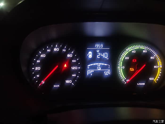

9.3:实际里程504,剩余里程240,主要用于上班,接学,送培训班
一周小结:实际里程从441变504,增加63;剩余里程从300变240,减少60;在城区生活代步基本可以达到实表水平。

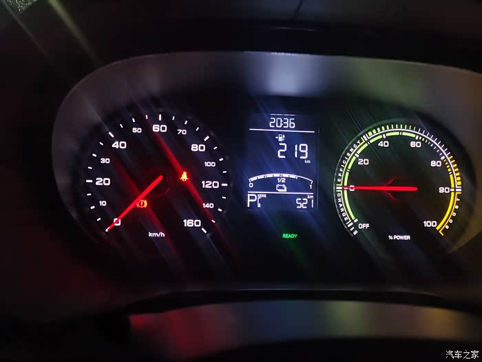

9.4:实际里程521,剩余里程219,主要用于周末加班,送培训班,去超市

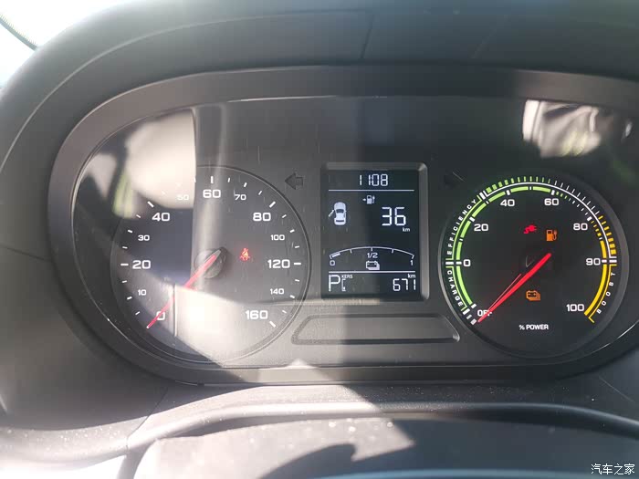

9.19:实际里程667,剩余里程40,主要用于送培训班
9.20:实际里程671,剩余里程36,主要用于买菜,为了保护电池就记录到这儿吧,电池不能再亏电太厉害了,也不想再焦虑到处找充电桩了
总个结:记录初始值实际里程441,满电;记录末值实际里程671,剩余里程36,实际里程增加了230。上次充电时间8月27日,这次是9月20日,用了24天,算上剩下的里程勉强能用到4周。
结论一:用慢充桩5小时充了264里程,费用23元。换言之,23块钱正好实际跑了230公里,实际每公里一毛钱,如果改用家用220电源充电,每公里确实就是5分钱。
结论二:最大里程230+36(按一比一)=266,这已经是我很节省开了,基本没大油门,没开车机,没开过空调。但是我对这个结果很满意,其一,我加的行车流水灯启动以后常亮,没办法关闭,其二,装的行程记录仪启动后一直工作,前面说过,熄屏并不影响他工作,其三,改装了55W的透镜,夜间耗电明显增加,其四,免不了停车等人啥的,干耗电没里程,其五,恶魔眼,氧吧,220V电源都影响电耗。以上因素能跑到260+,相当可以了,如果车机常开,冬夏季空调常开,经常在80-100这个区间用车,或者夜间用车多,按照三分之二计算,也就180的里程。
