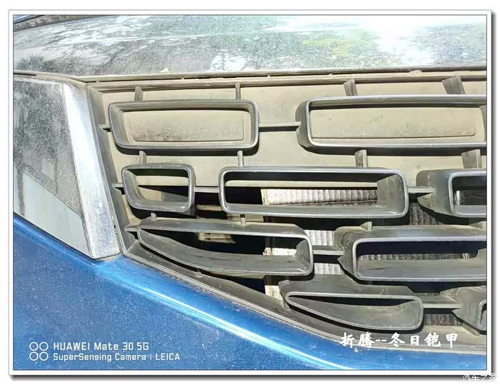

北方的冬天很多车是把进气格栅包起来,目的就不让冷空气冲击散热水箱,让发动机低温导致费油
我们都知道,冷启动时是最耗油的。不仅多喷油导致尾气臭,最主要是费油,而且水温不能快速升起,发动机各部件+润滑油也都是冷态,导致磨损也偏大,车开着涩。

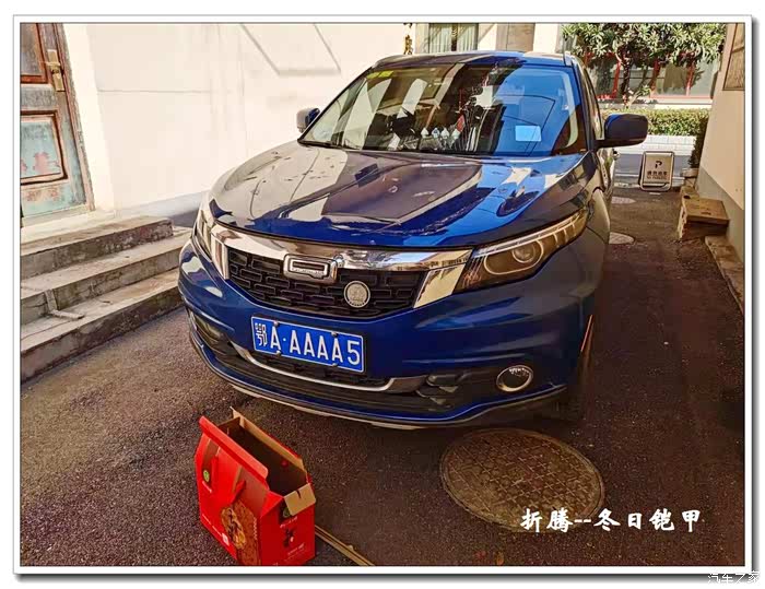

了解冬日温度的问题,接下来就是自己动个手加个冬日铠甲,让蓝胖子也暖和起来,一起过好冬天
来个大礼包

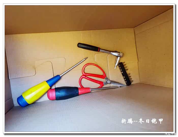

里面空空如也,装的是手术工具
礼包当然是真实的,只不过蓝胖子需要的是礼包的外壳

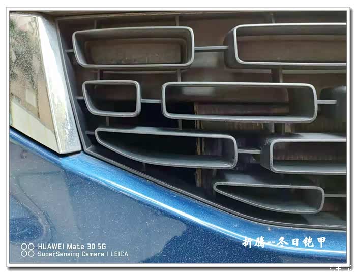

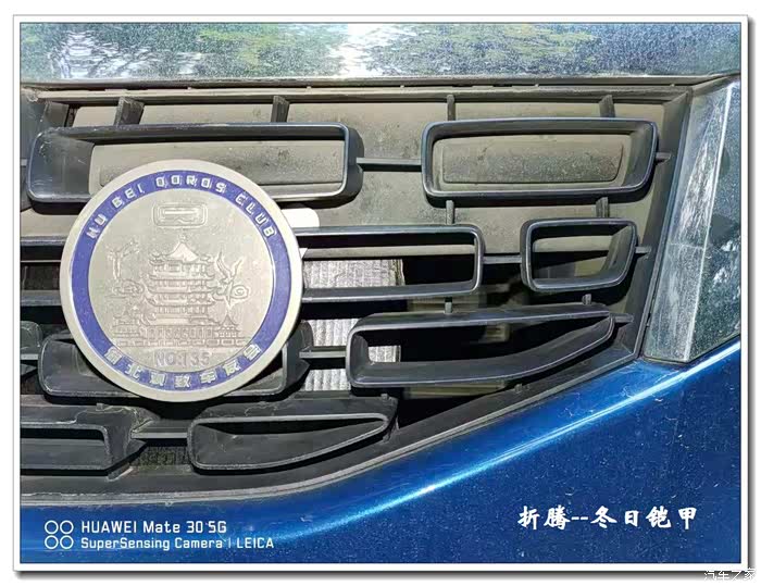

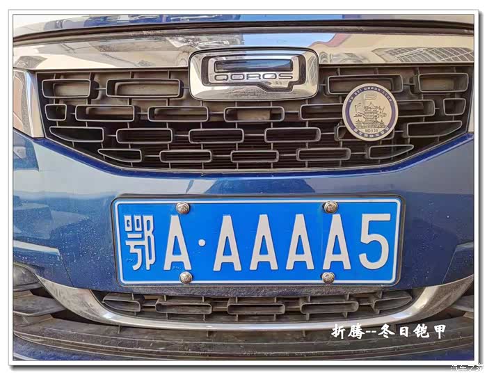

冬日铠甲要解决的就是进气格栅问题

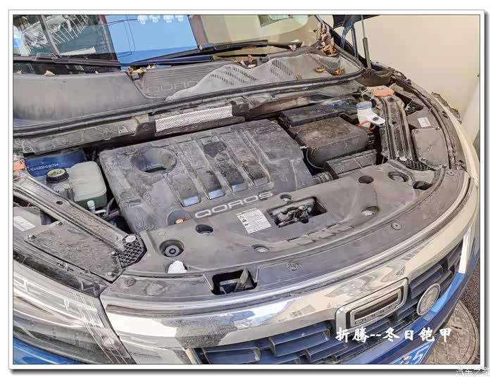

发动机舱是本色状态,没啥兴趣做表面文章,用点好机油好汽油才是根本
美孚FS 0w-40+CN98+迦乘
美孚FS 0w-40+CN98+迦乘

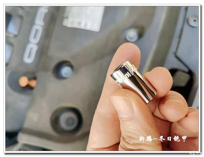

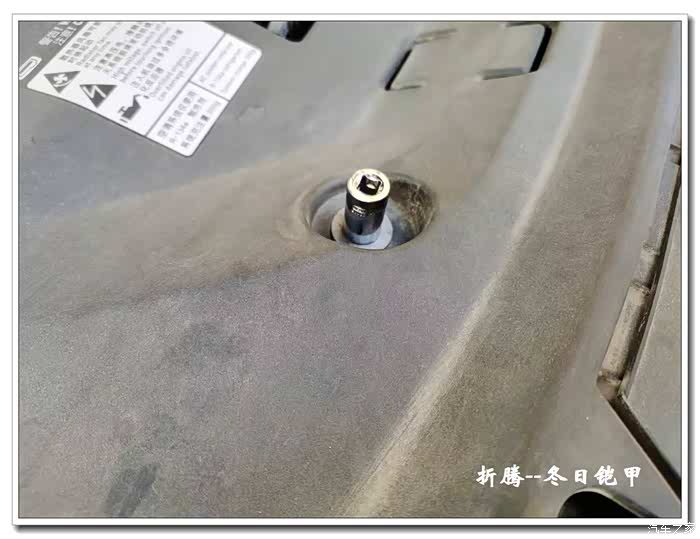

准备一个10mm的套筒扳手

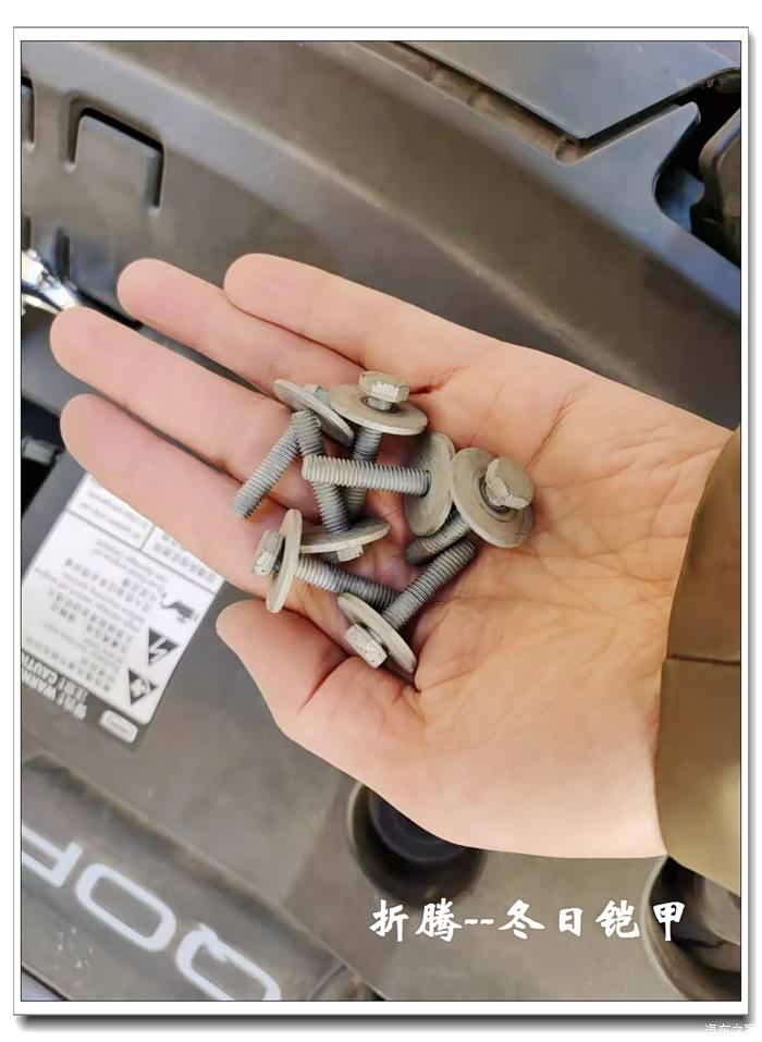

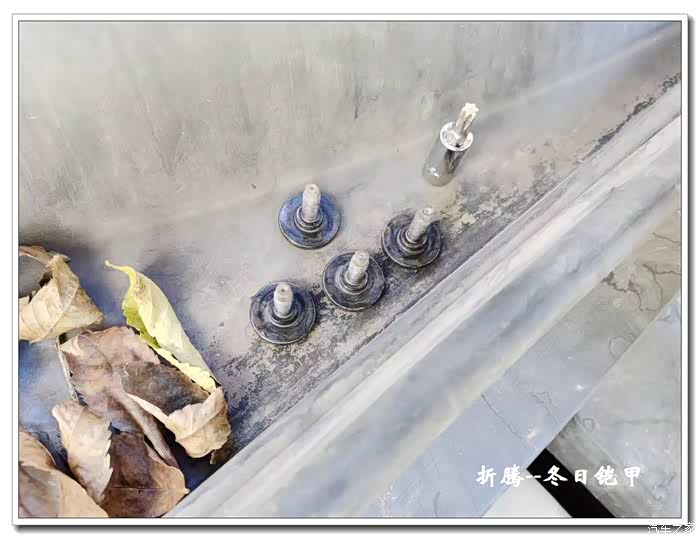

打开工作面,7颗10mm螺丝

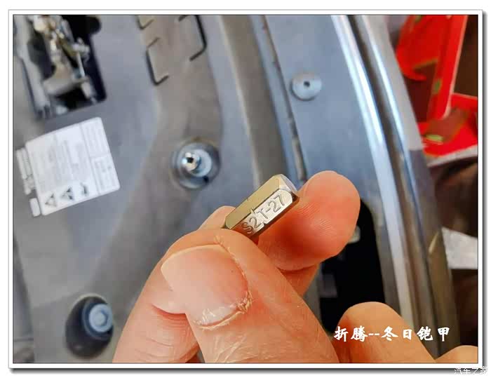

前面的是个螺丝是t30,用T27也勉强适用
看,7个10mm螺栓

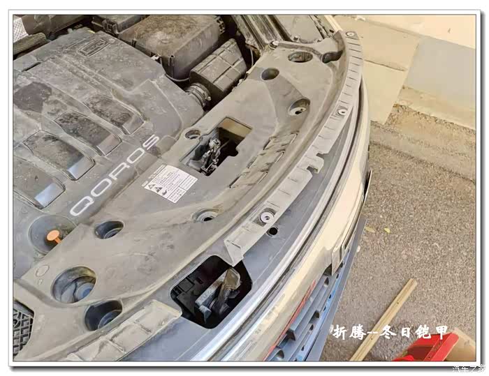

4个t30螺丝

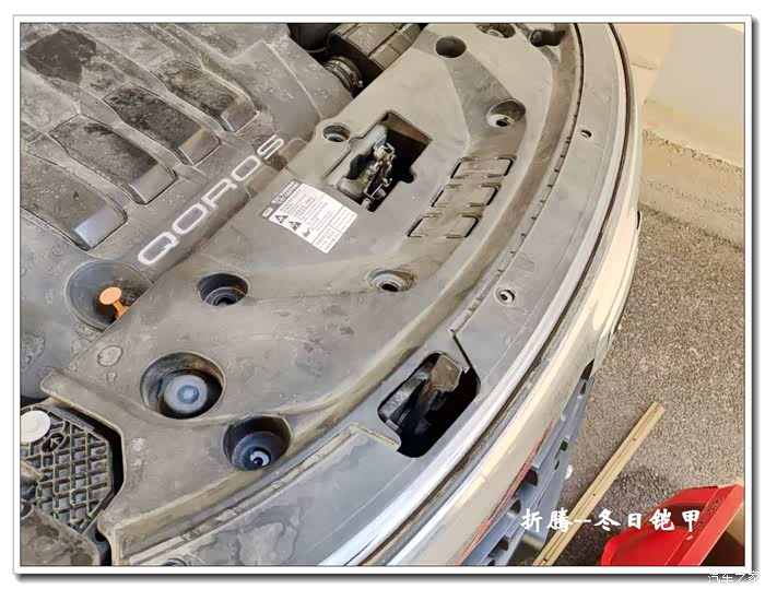

上盖板松动了
整个抽出来
看到下面的导风道了吧?
观致的设计还是很精细的
观致的设计还是很精细的

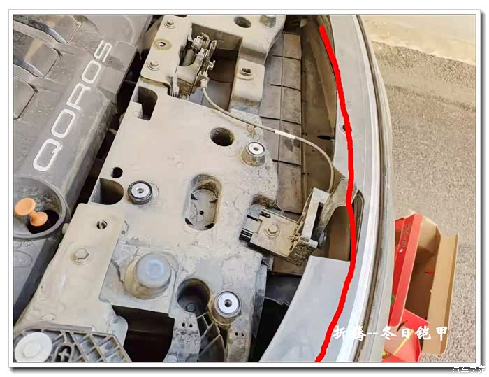

看到红色线那个缝没有,把整理好的纸板塞进去,上端超过挡风板,下端插进防撞泡沫盒保险杠的缝隙里面,大概能插进去4公分
稳固度没有问题
稳固度没有问题
纸板是把包装盒切1/2下来,大致是40*60的面积,大点也不怕,根据需要自己再切小就是了。

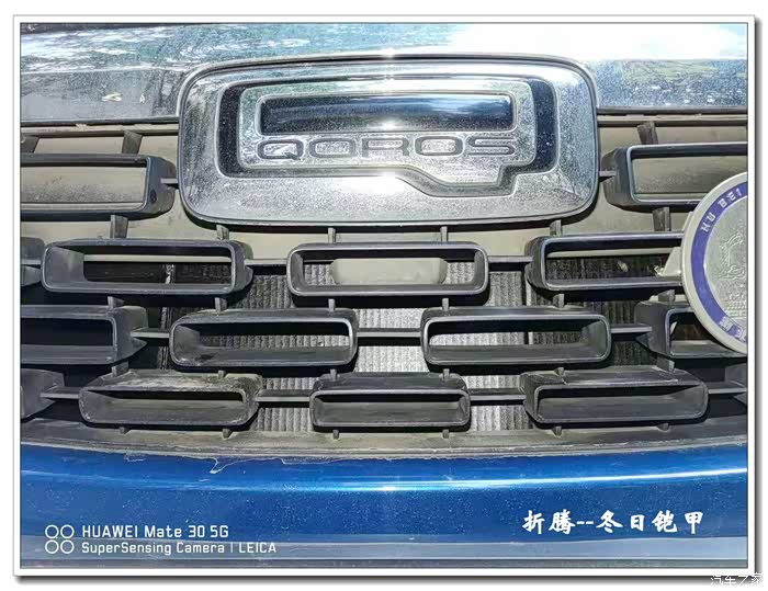

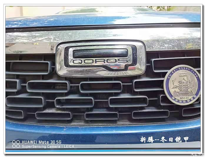

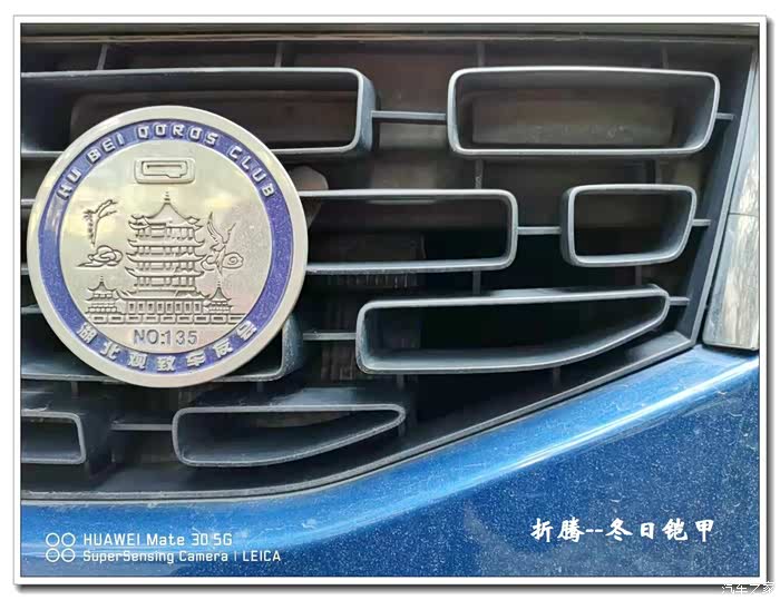

闪亮的qoros标志断后!
小折腾,减少水箱和机舱的进风量,水温上升速度明显变快。
同样的路况,6公里到达目的地熄火,水温接近82°。
如果气温更低,两侧空隙可以进一步缩小,保温效果自己把握喽。
