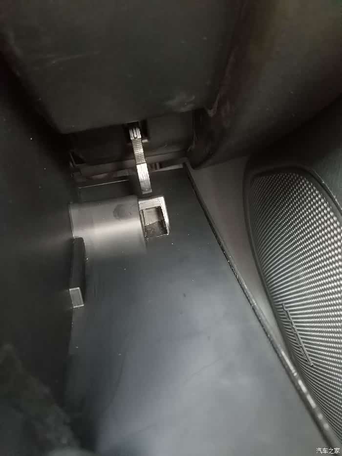

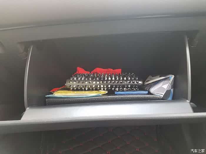

先将阻尼挂钩取下,然后两手按住手提箱的靠上部位,轻轻一按往外一拽,就可以打开了!

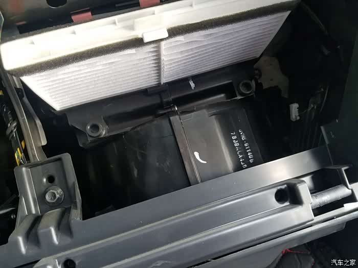

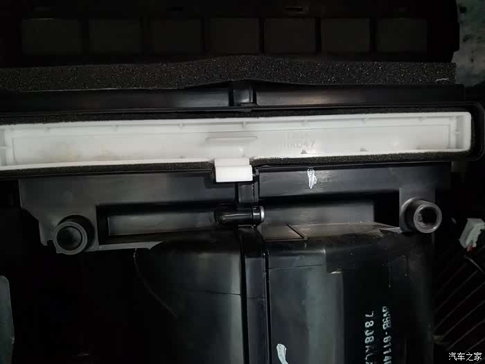

打开后看到的样子,白色的就是空调滤芯,拽住白色的把儿,轻轻就可以抽出来!
正在取

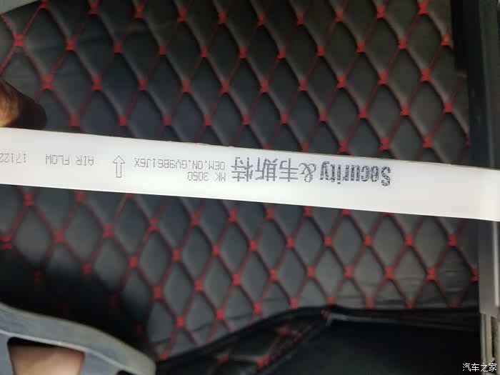

用了两款空气滤芯简单的做一下对比,和实用感受。放在盒子上的是后期买的,放在地上的是原厂的黑色盒子叫韦斯特活性炭空调滤芯搞活动买的61买了三个!白色盒子的是马勒51一个,换下原厂的使用的第一个自己买的是白色盒子马勒牌。总体感觉风量和原厂没多大影响,甚至比原厂的还要薄,适合夏天用!开大风空调也不会影响!
但是做工一般,不知道是个例还是都是这,边上没有粘牢,买回就有一点露的,用了四五个月边大了,有缝隙灰尘肯定会进到空调风道,这个希望是个例,不产品质量问题!
韦斯特的相对就厚实多了,滤芯比马勒的厚,而且粘的牢靠!不知道透风效果如何,我想肯定没有马勒的和原厂的好,因为看的就比原厂和马勒的厚,安装上感受感受再说!
比较两个滤芯和原厂的区别,马勒的对小一点点但是不影响使用。
下面如何安装呢?一般滤芯上都有箭头,始终记得箭头朝下,肯定不会装反了!

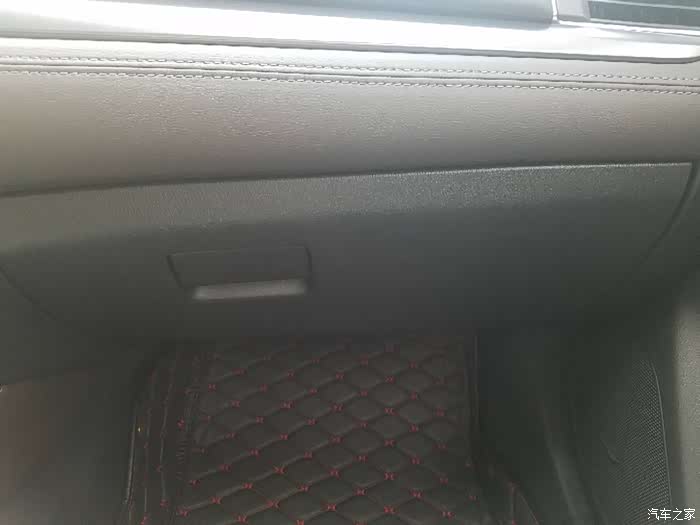

然后装手套箱
最后扣阻尼拉扣!
完成!又能使用大半年了!用用再给大家分享韦斯特的感觉和原厂和韦斯特的区别!
