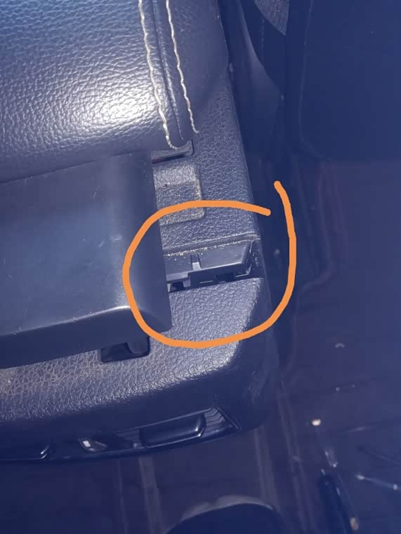

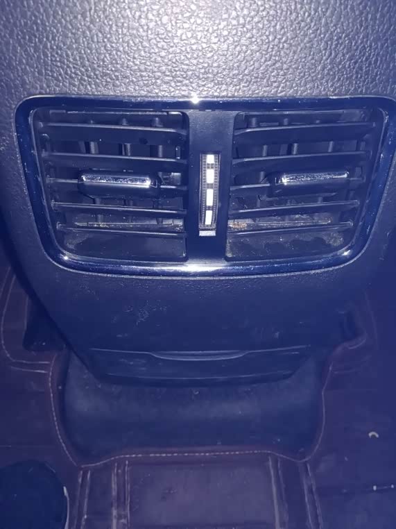

想必你也跟我的一样,后排出风口下的盖板盖上之后总是合不严实,还有一公分左右的开口。
总是担心有天被朋友或孩子不小心踢断了~

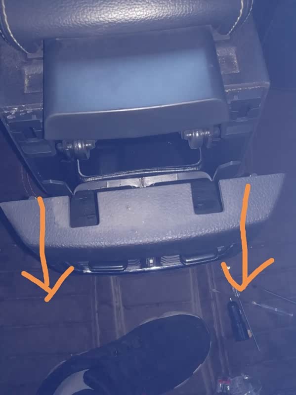

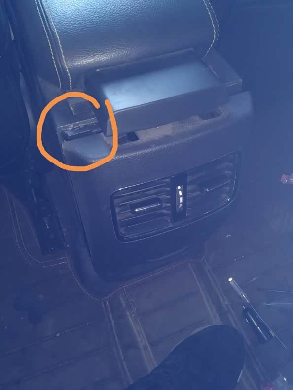

受广大车友启发,今天也来收拾一下这个盖板。用到工具:两把一字螺丝刀(最好是比较细小些的),太粗的容易撬出痕迹!
撬的时候要从上到下,两把一字螺丝刀接替的用力,不要一把撬到底,把上半部分撬出来后,基本用力一拉整体就都出来了,还是比较简单的!
总是担心有天被朋友或孩子不小心踢断了~
先撬上半部分的左边
再撬右边
然后整体外拉基本就OK了

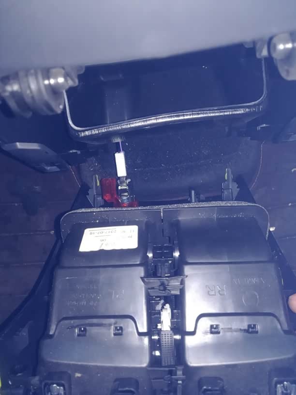

打开后里面的全景

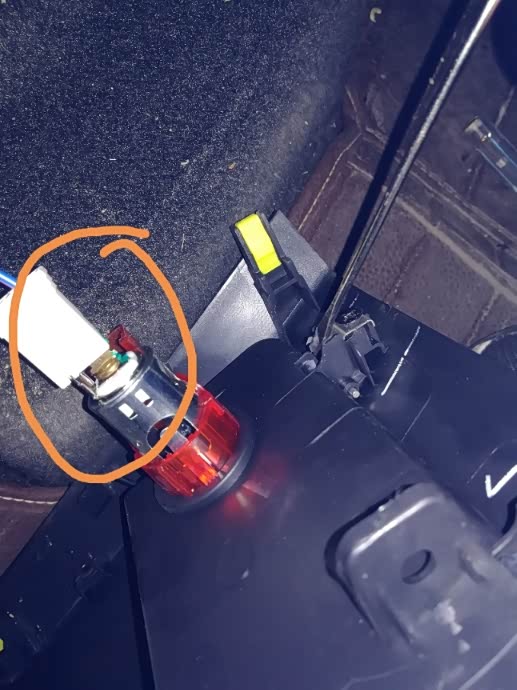

注意不要把电源线拽断,也不用把线剪断,侧放一边,准备施工

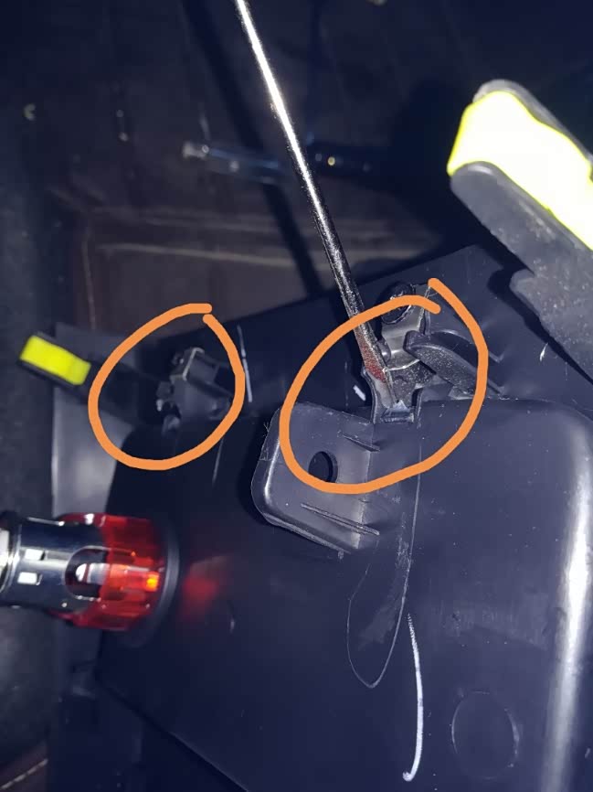

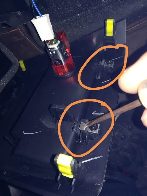

盖板不回位其实就是这两个铁片的力度不够了,用螺丝刀往里按压几下,把铁片稍微掰直一点,力度不用太大

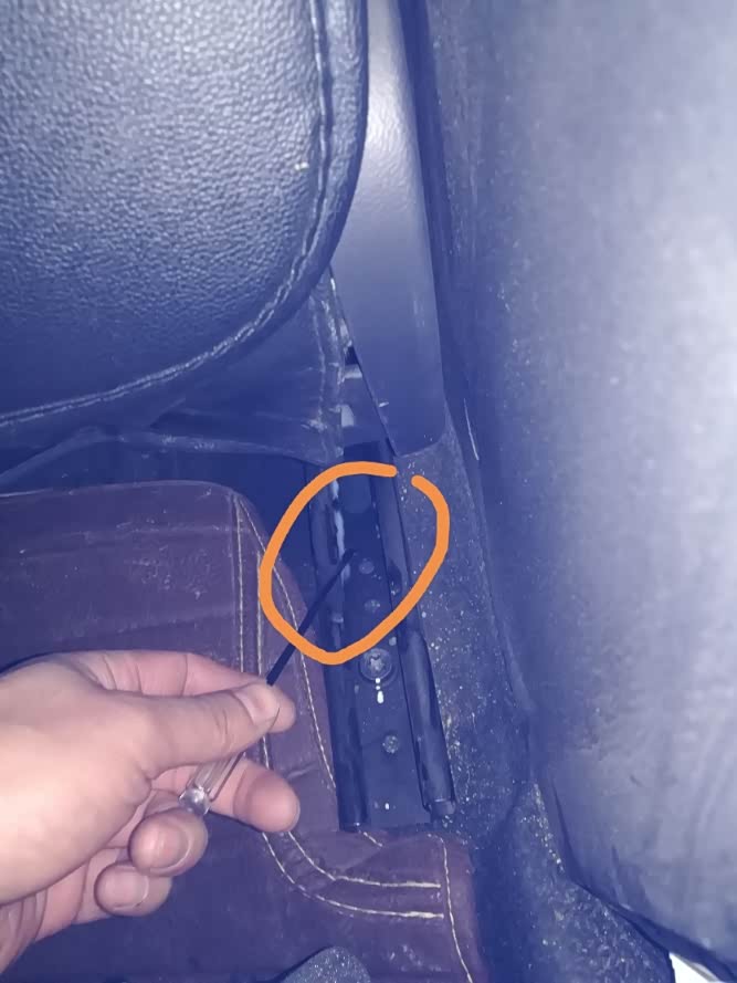

座椅滑轨这里有润滑脂往贴片上抹点油
跟一个哥们学的,抹点油没毛病
可能会把这里的电源线拽开一点,别忘了再把它复位
最后找准位置,用力推到位就可以了
一顿操作后可以完美归位了
