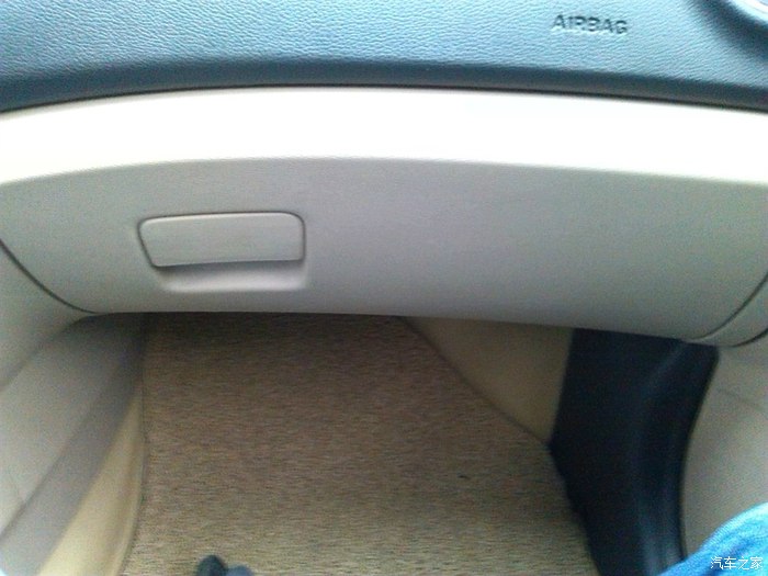

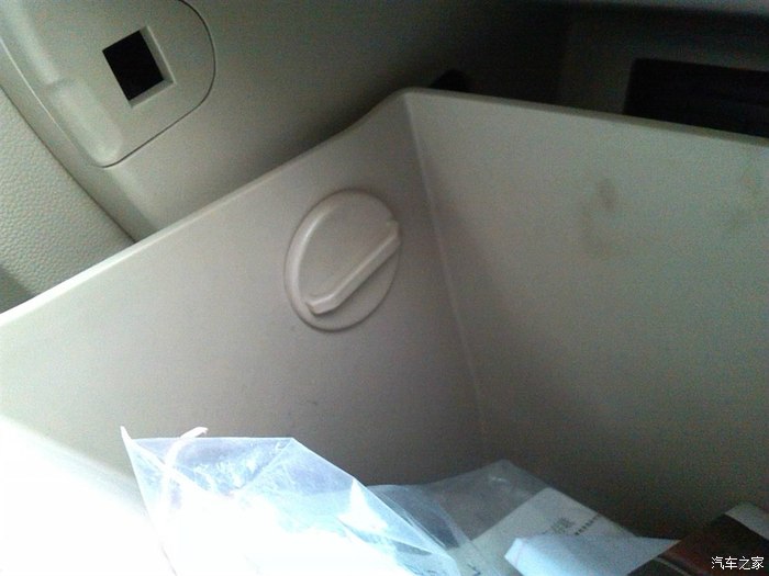

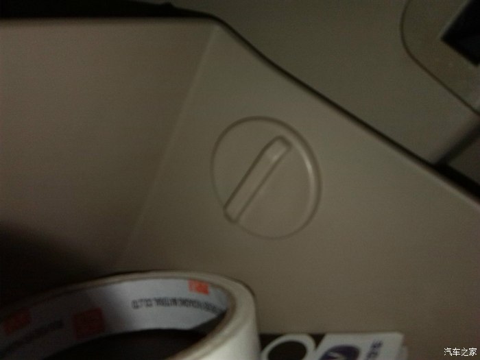

坐到副驾驶,上图是手套箱,打开。
看到旋钮了吧,左右各一个,逆时针旋转下,轻轻的往外拔出。然后让手套箱自然落下。

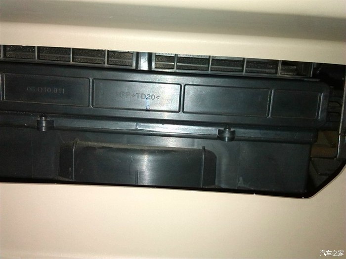

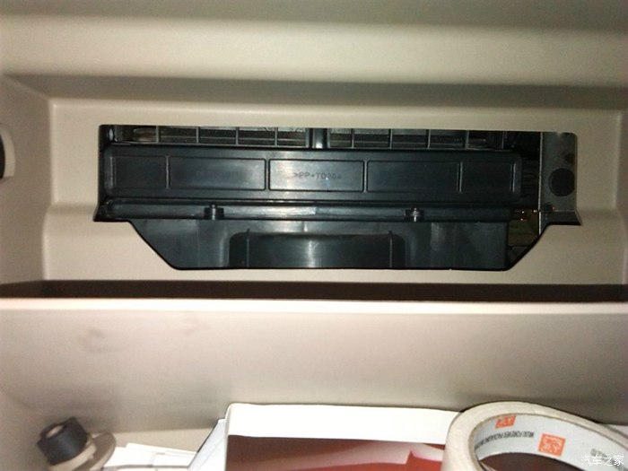

手套箱落下后看到的就是上图的样子了。图中有字母和数字的那就是我们接下来要拆下来的东西了。这是更换空调滤芯的出口挡板。接下来开始拆这块挡板,见下图

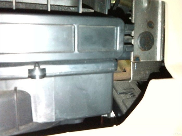

右边的卡扣
左边的插件

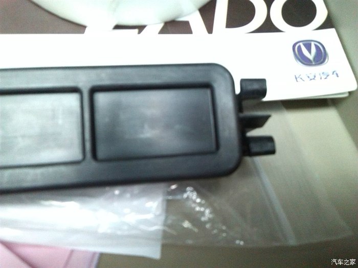

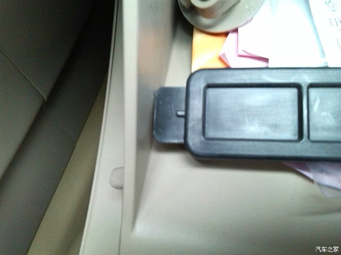

挡板的右端是个卡扣,看不到的同学请俯首往里看,这个卡扣很好弄,只要手指上下捏住,让后往外轻拉就出来了。注意不要拉的太猛了。因为挡板的左端是插槽,用力拉有可能会拉断吧。小心为妙。
卡扣拉出来后再往右边拉下,整个卡扣就出来了。看下图,拆下来后完整的挡板。

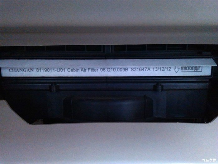

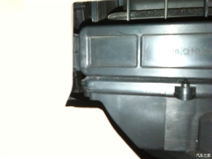

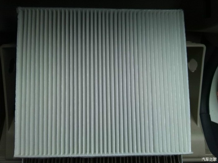

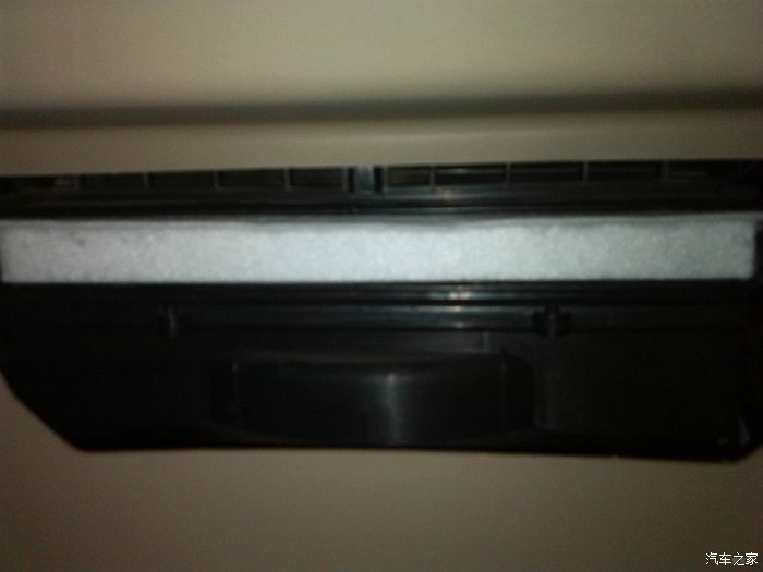

挡板拿下来后此时会看到什么?就是它了。我这次要更换的东西:空调滤芯。
大家看到上图中的白色物体没有?就是空调滤芯了。数字上面有个延伸出来的东西,就是抓住拉出空调滤芯的部位。我在开始的时候说了第一次没拿出来的原因就是这玩意竟然是在里面,不是在外面,不知道是不是出厂时就装反了还是。。。。,求解释。上图中已是我拉出来后在放进去后拍的。主要是想给各位车友直观的看到那个部位。如果有同学看到也是反的,那么就猛拉出来吧。。。。。

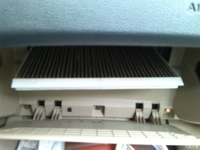

快出来了。。
出来了。哇哈哈。。。

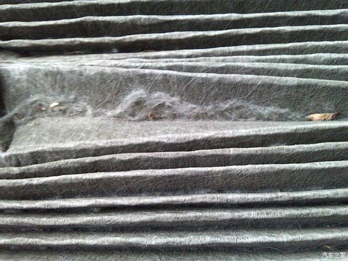

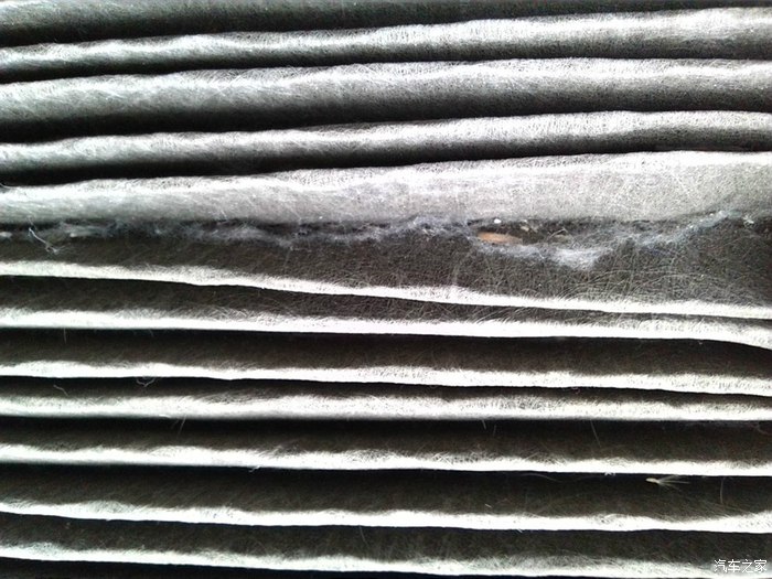

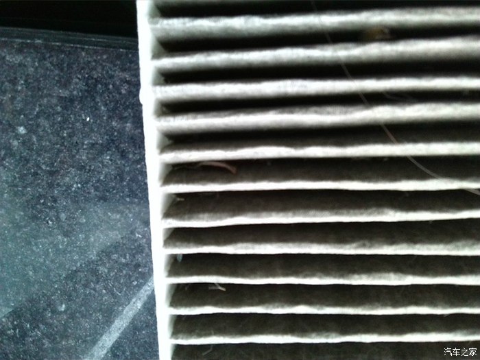

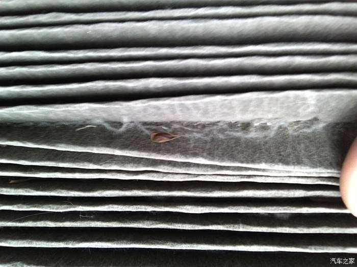

你们猜车子在无锡这种地方开了1年半,这里面脏吗?,上图大家看看吧。看后相信你也想要换了。
有小树叶。。。

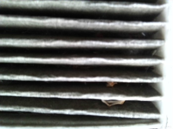

有长发&像柳絮一样的东西。这些都是表面就能见到的。各位看官接着看
有没有想说OH MY GOD。。。。。
因为是手机拍的,不那么清楚。如果你想看实物,请联系我

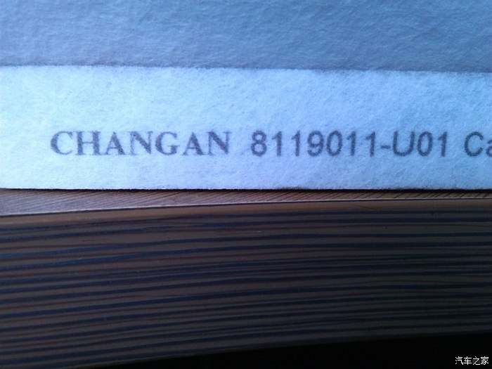

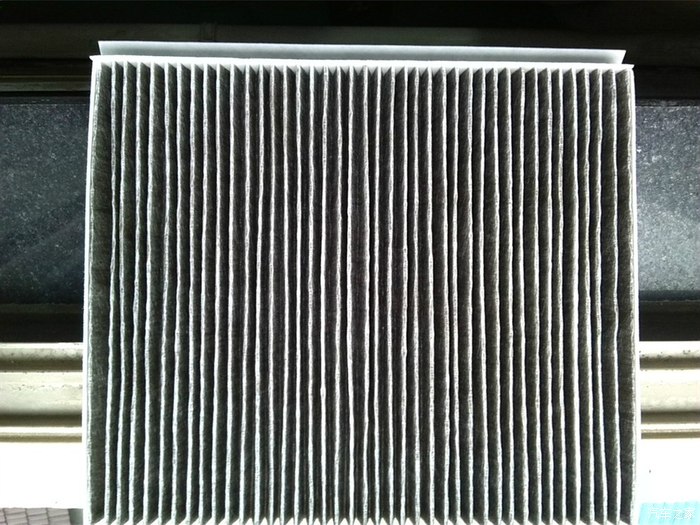

   上面 的是拆,下面的就是要换新的了。。新的买什么型号。?其实这个简单,能上网就上去直接搜《逸动空调滤芯,》就可以找到了。我的是在某东上买的,价格40元,也有便宜的。给大家看看,请各位忽略品牌啊,觉没有广告嫌疑。。。。。。特此声明。。。
抓紧拆开看看。

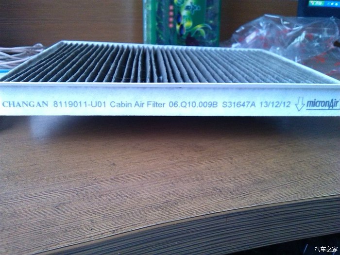

也有CHANGAN字样。。。。
哈哈,纯白的。和原厂的颜色不一样。为什么不一样,你懂的。
直接把有尾巴的(就是上面说过的更换时可以拉出来的那个部位)放在外面,然后对准位置轻轻的推进去。还有个药注意的地方,就是空滤的侧面有一排数字,(不关注数字),请看清数字旁边的箭头,箭头方向如果向上,好吧那箭头指着的一面就在上面,反之亦然。下图中是我换下来的,只是让大家看清楚箭头位置。(这里的箭头是向下的,所以安装的时候就按图示的位置推进去就OK了。
         告知各位,我买的这个好像厚度有一点点厚了(有更好的介绍的可以私聊告诉我)。但是开始的时候放进去就可以推进去了。切记不要搞的整个变形了。变形了效果就没了。。。

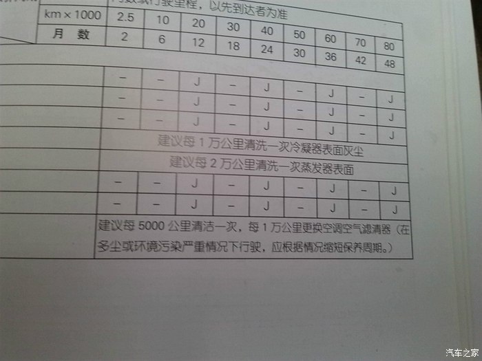

     没事正好翻看了下说明书上的保养手册看到长安对保养建议。建议空调滤芯5000KM清洁一次,1万公里更换。
无锡这边应该是要缩短保养周期了。。各位看官根据实际情况调整吧。
