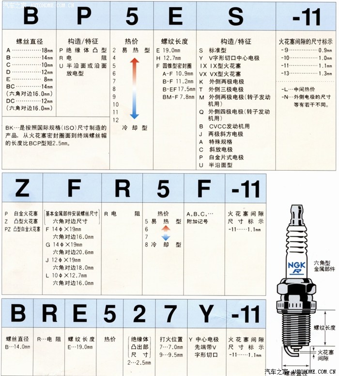

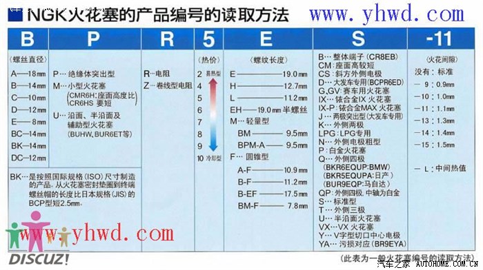

火花塞编号规则及安装方法
火花塞的編號讀取方法
