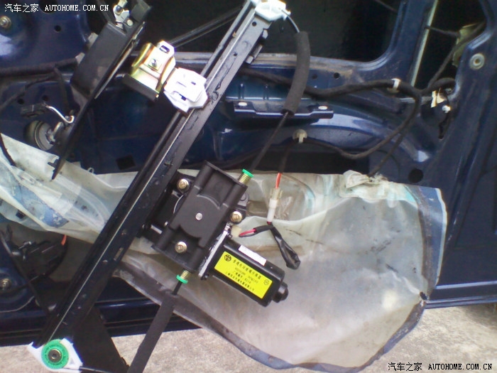

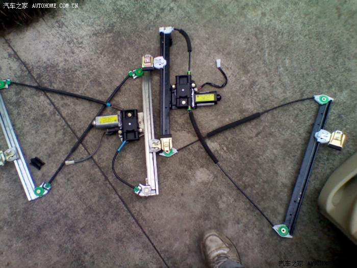

新旧升降器对比

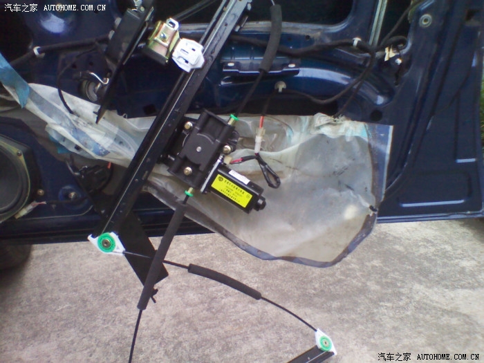

旧的也是这家的……可以看见新的黑色的还是只有3个轮子。

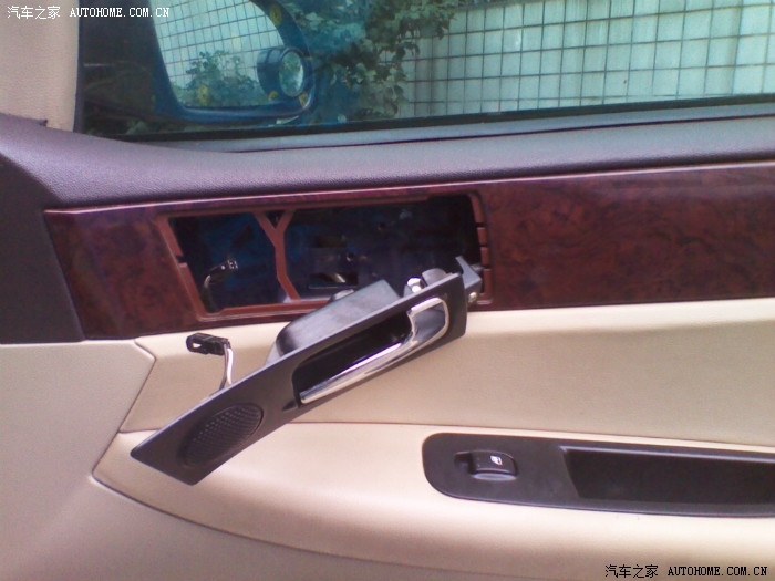

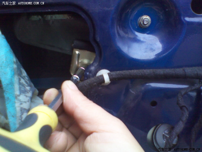

下面开工,取,
我取取取……

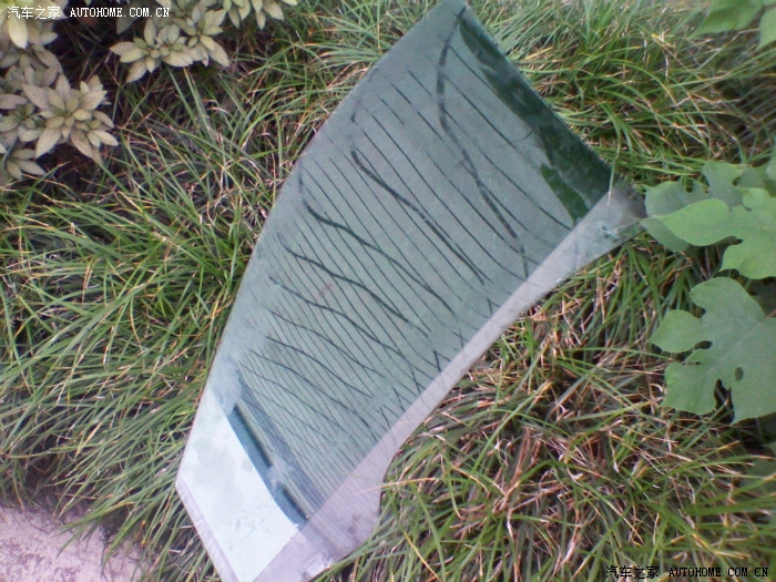

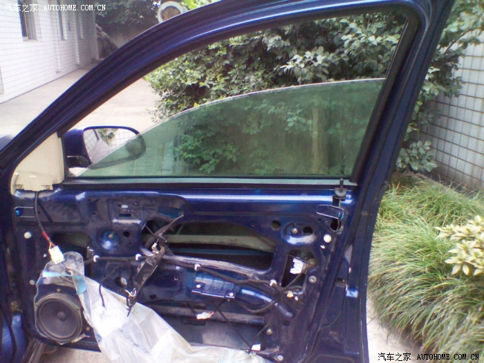

拆玻璃
取下来的玻璃要放好,呵呵……

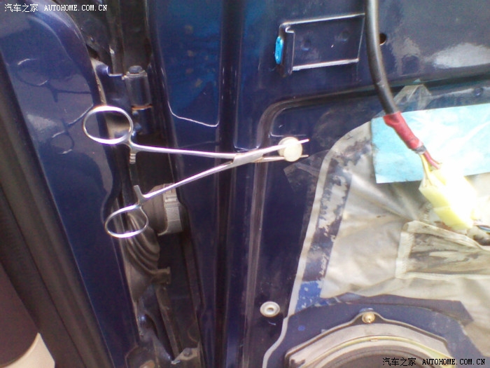

小意外,塑料卡子没取下来,用止血钳夹住,撬出来……
