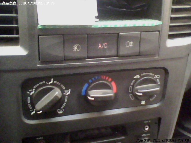

我的E3去年夏天安装的空调,有一次在等红绿灯时发现它自己熄火了,原来是马力小、ECU又不支持空调提怠速。我这个急啊!去年的夏天一共出现4、5次。后来让开6376C3的朋友把车开过来,对照着线路接也不行。问4S店售后服务,有的说E3就不支持加空调,有的说给ECU升升级就好了。我在论坛上看到过一位朋友升级后,车的性能不如以前且油耗高了不少,所以没敢升级,将就着过了去年的夏天。这两天中午天又热了,我就又想起了这个问题,经过多方打听才知道水温和怠速有关,所以今天下午在家研究和试验了一番,且终于成功了。下面和大家分享一下。

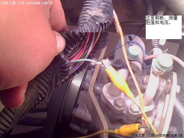

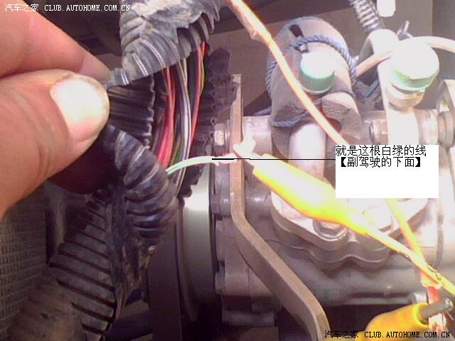

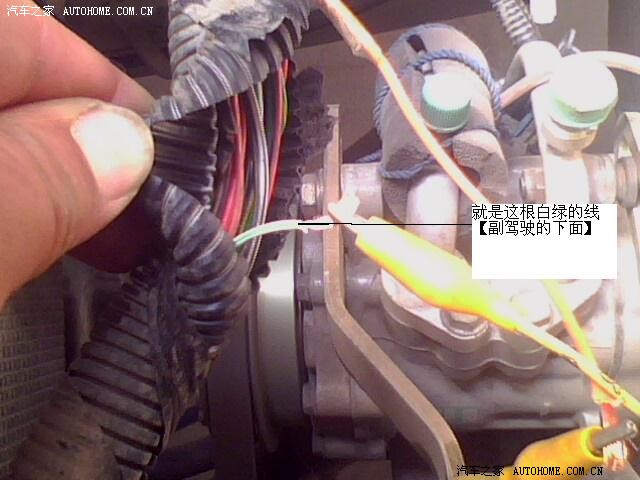

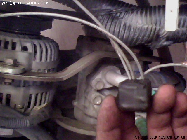

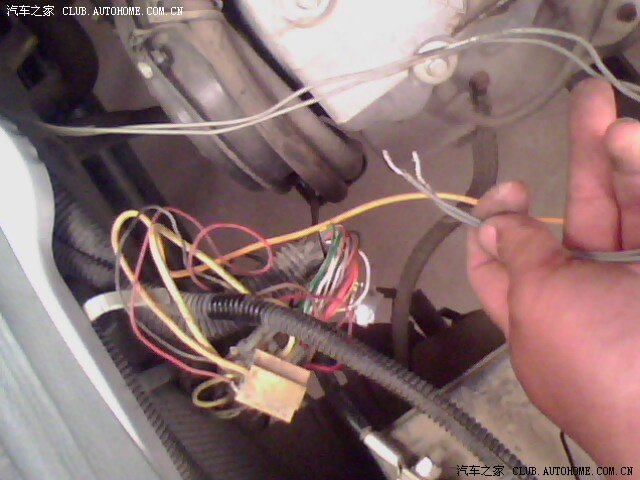

首先,我在发动机上找到了水温感应器【手刹的下面】,水温感应器有三根线分别是【白绿】、【黄红】、【土红】,经过检查和测量我判断【白绿】色的线是过ECU的,所以在副驾驶下面的主线里找到了这根线【在水温感应器的位置无法下手】,如图:

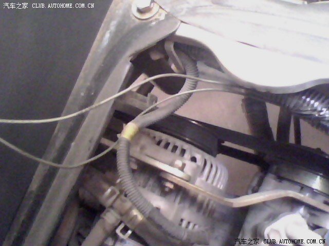

我剪开这根线
开始测量

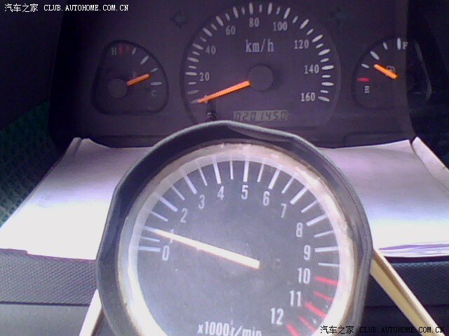

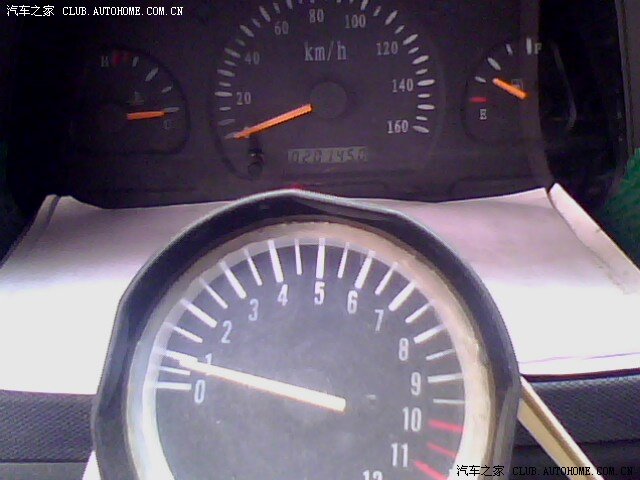

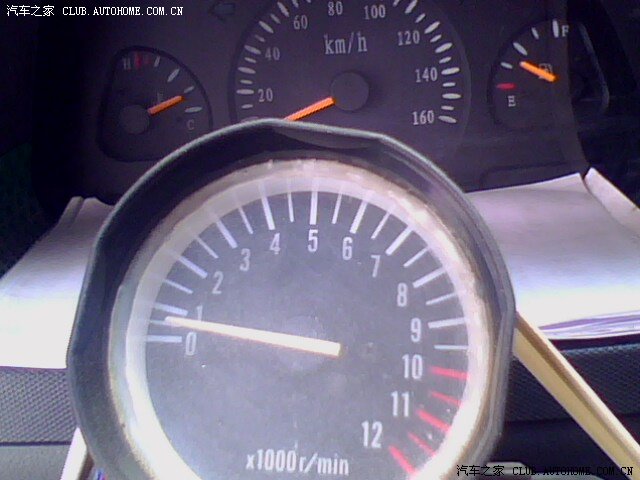

经测量【刚打着车子】:冷车时电压10-11V,电阻1.4M。发动机转速大约是1050转

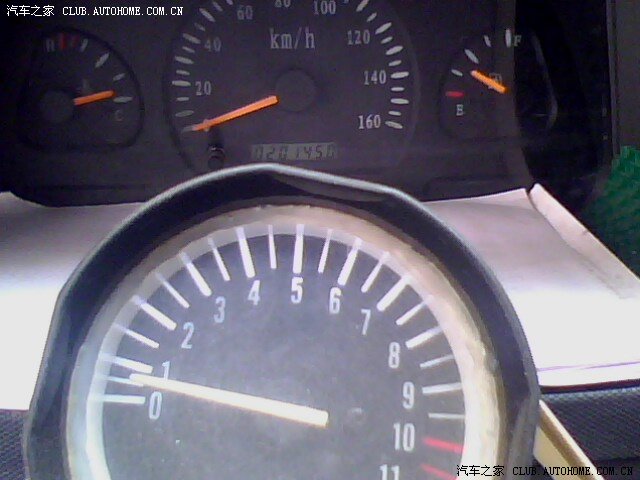

由于发动机的运转水温在不断的上升,【白绿】信号线的电压也在不断的变化,当电压上升到12.8V时,发动机的转速下降到大约850转,此时的电阻是1.03M
从上面测量的数据可以看出:电阻值越大电压越低转速就高,电阻值越小电压就越高转速就会下降。因此设想当发动机的转速正常的时候【850转】,把它的电阻值加大,信号线的电压就会下降,发动机的转速应该会上升的。想法确定以后开始动手搞实验。

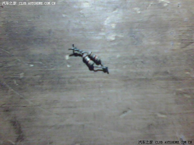

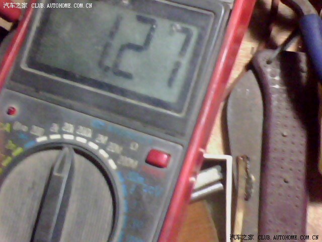

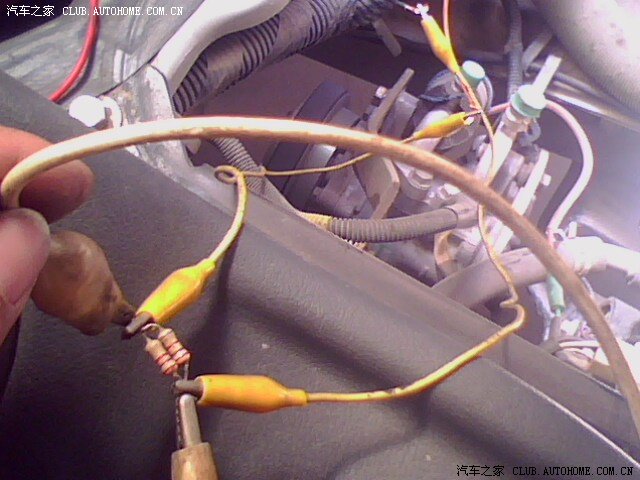

先找合适电阻,经过筛选电阻值确定在了1.2--1.3M。
电阻值
电阻确定以后,去车上做实验。

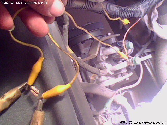

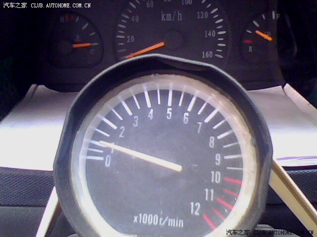

电阻加载在剪断的信号线中间,果然转速上升。【白色的镊子先不要连接】
然后用白色的连接线,连接在电阻的两端,等于是去掉了电阻,直接接通了原来的信号线。
这时候转速下降。

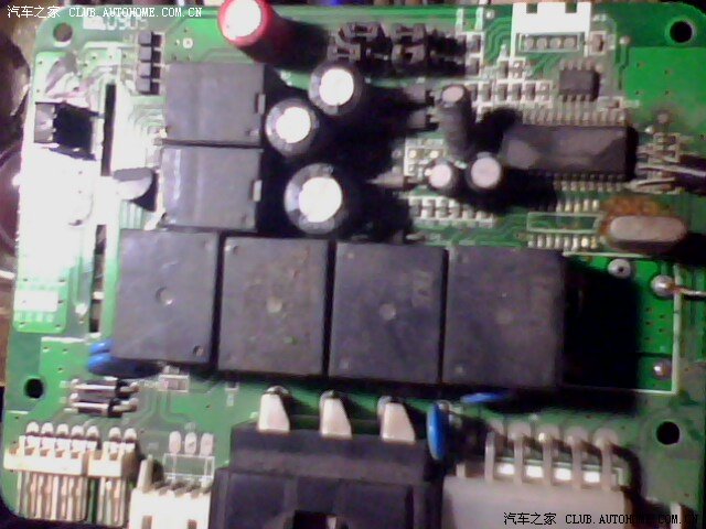

先找一个废旧的铁将军。

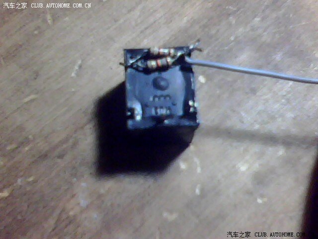

从上面去掉一个继电器

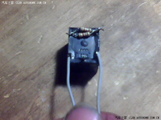

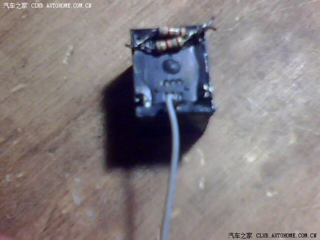

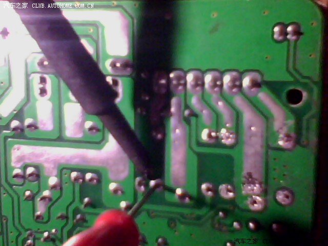

去锡然后得到一个继电器,把电阻焊接在常开和常闭点上。如图:
然后焊接线,这是接空调信号的
这是接【白绿】信号线ECU一侧的
这是接【白绿】信号线水温感应器一侧的

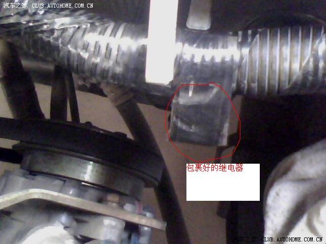

焊接好以后,用防水胶带包裹一下,安装

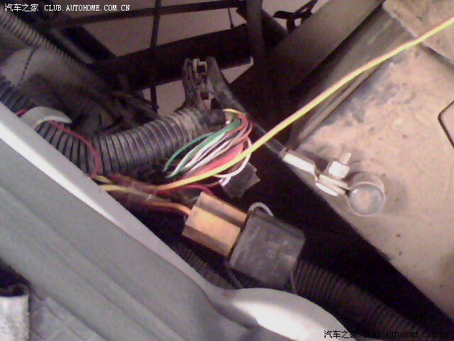

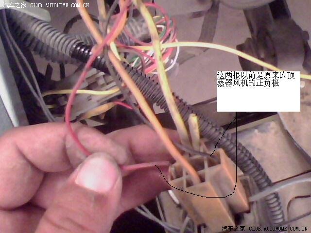

线路安装

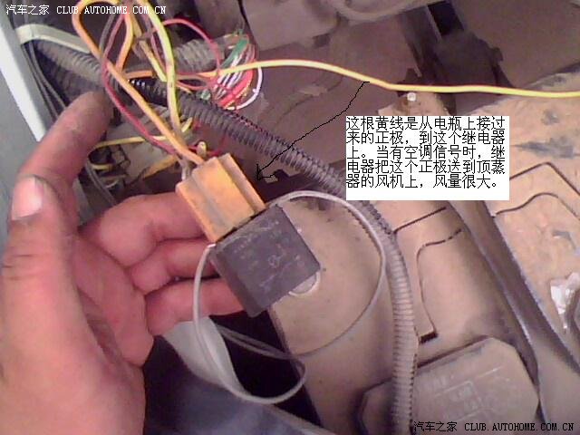

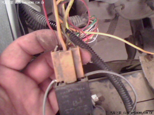

这是我以前加装的顶蒸器上的继电器【顶蒸器以前和暖风机用的是一根火线,所以风量很小】
把那两根线也接在这里。

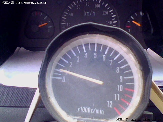

发动车车,去路上试试。
打开空调
停车后还开着空调的发动机转速!E3啊E3我终于搞定了你、征服了你。【此时的心情不亚于当年破处男之身时的激动心情】希望斑竹能射个精......
