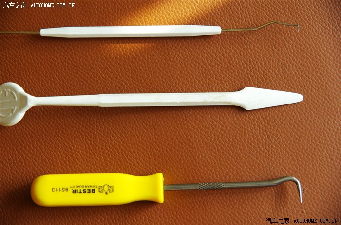

取顶灯罩的步骤是,第一步先取白色盖板,注意要慢慢抠,切忌使猛劲,因为盖板靠近射灯按钮的那边,有两个小卡子,我取的时候不注意折断了一个。然后第二步取射灯罩,这个直接使劲扣出来就行了。第三步是难点,就是取整个灯罩,关键是要用钩子把灯罩孔中的一个金属卡子拉开,边拉边向下抠顶灯罩。这个金属卡子比较宽,所以要用力拉。
驾驶席头顶穿线,XOOBOO用的是细铁丝,顶端包了胶布以防损伤顶棚内的东西。建议先把驾驶席化妆镜灯直接扣掉,可以让顶棚宽松些。穿线走两条线路皆可,看穿的时候那条线路宽松。我们先穿的化妆镜灯的位置,结果穿不动。改穿靠近前挡风玻璃鼓起位置,很轻松就穿到顶灯罩位置了。

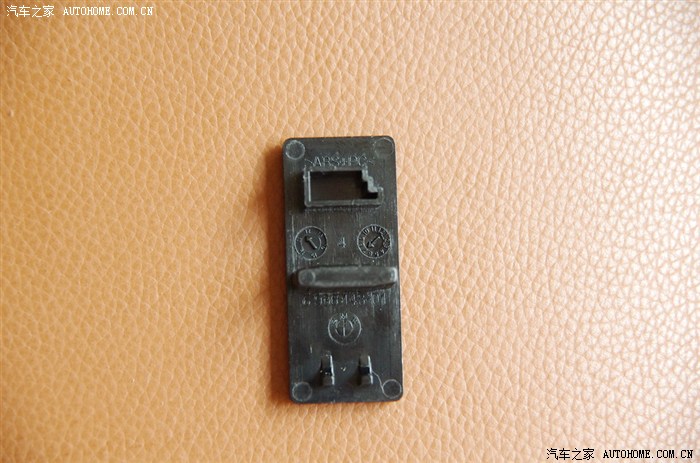

3、安装MIC闹了个笑话。装MIC的位置有一个塑料的挡片,开始没有找到如何移开,也没有和商家联系上,只得凑合将MIC安上用胶布固定了,结果受话效果很不好。晚上回来和大只佬东联系,才知道如何移出盖板。结果害我再拆了一次顶灯罩。

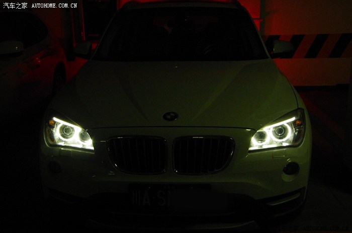

正面,天使眼炯炯有神

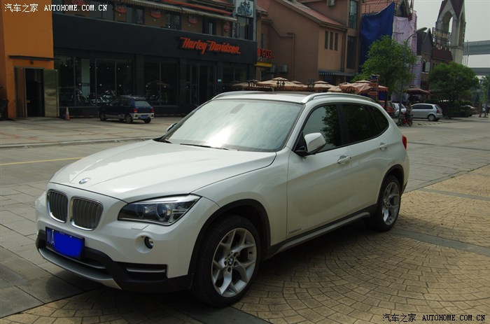

背面,紧致性感,我和赵老师都喜欢

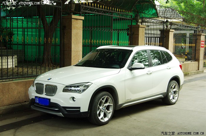

侧面,修长健美

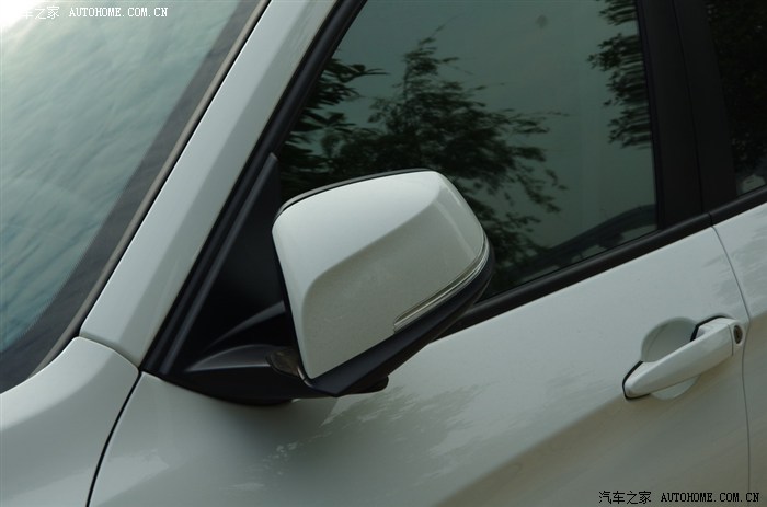

用上了自动折叠后视镜功能,爽!
这样能放止梁上君子取后视镜吗?

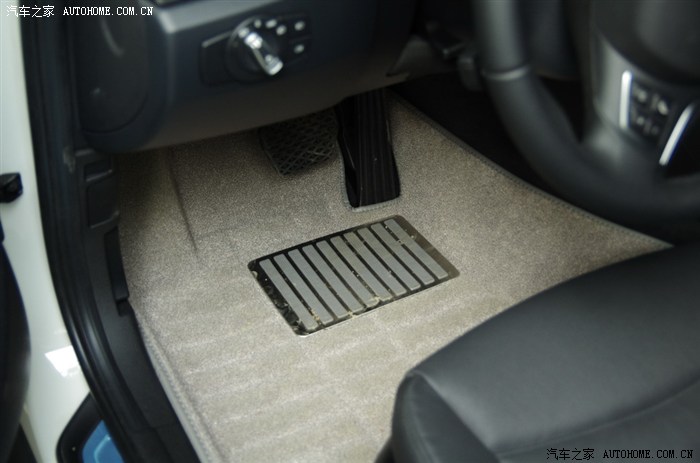

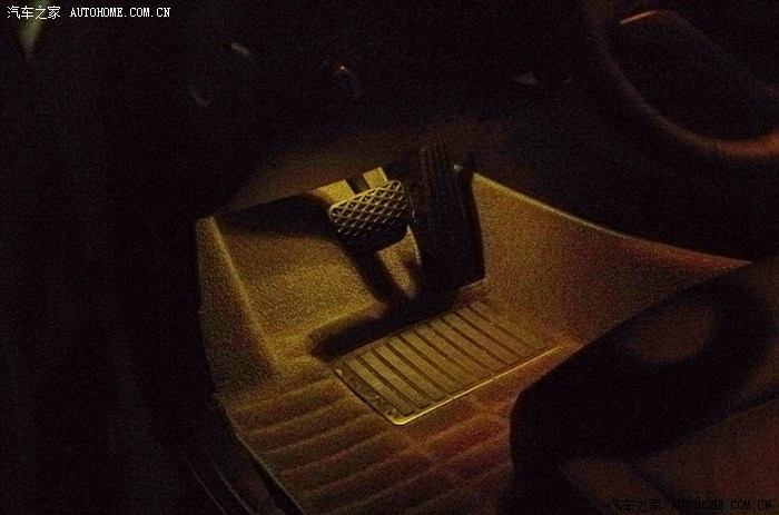

买的是灰色的绒面脚垫,不错。
在灯光下看

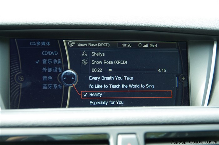

刷了电话
可以通话了

今天二次拆顶灯罩的工具
实际只用上这个

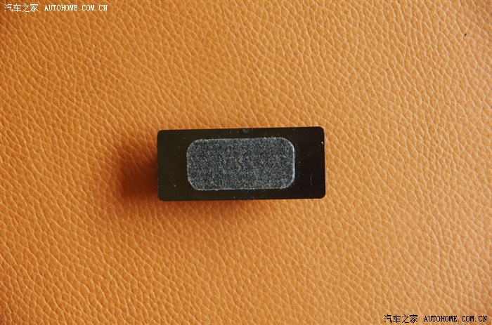

最后把MIC槽中的挡片取出来了
朝下的一面,假MIC
