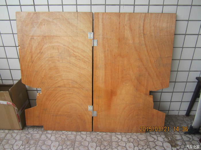

去建材商店买了一块120*240的多层板(有7层)厚约1.5公分。选用多层板的目的,一是重量轻,二是强度比木工大芯板好,价格也差不多。按【冷月孤灯】给的尺寸,锯成4块。这是切割尺寸图。
我又买来清漆给床板刷了,就成了现在的这个颜色。

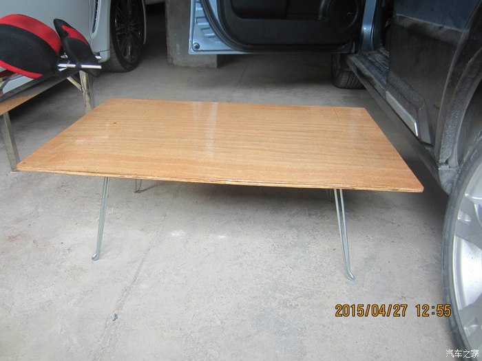

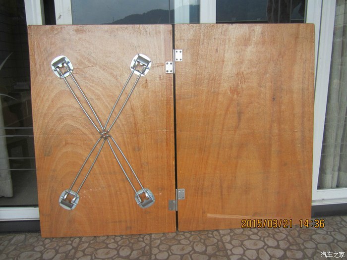

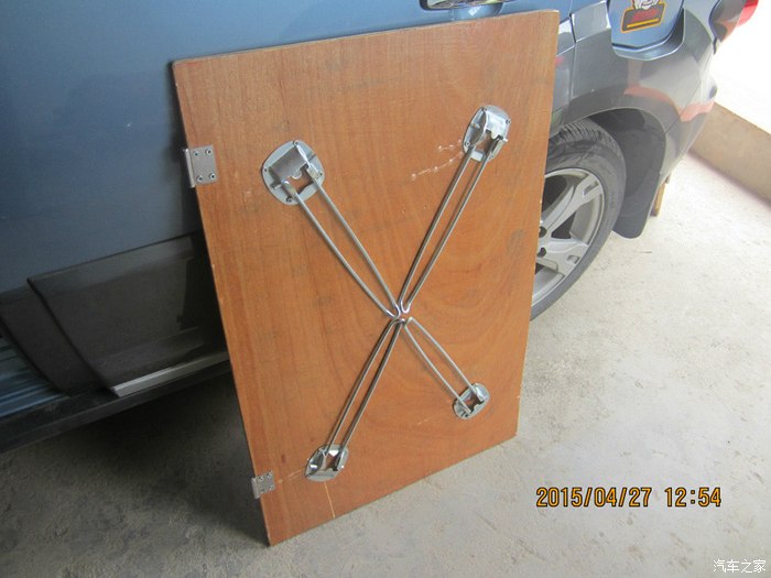

连接床板的活页,我是选旗形的,这样方便连接的两板可以分开、取下。
我把其中的一块给安上了4只脚,途中可以拿来当一个小桌子用。

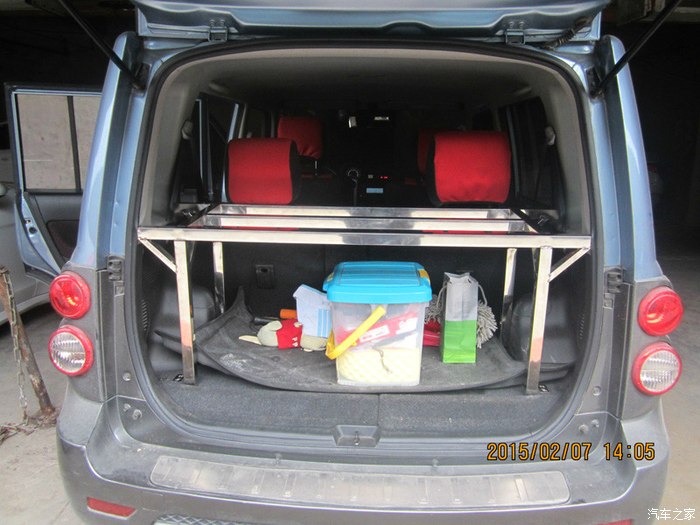

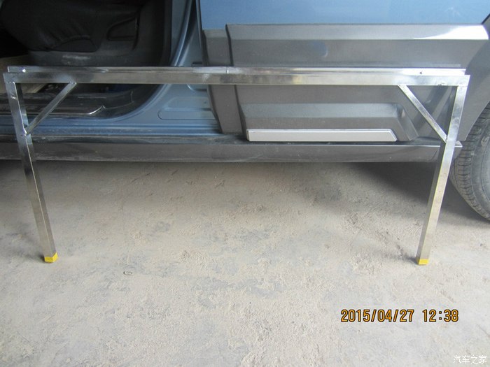

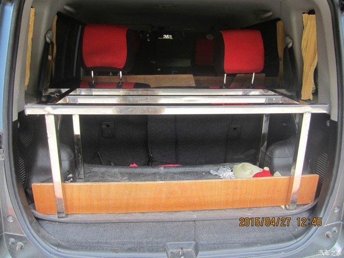

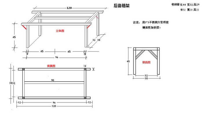

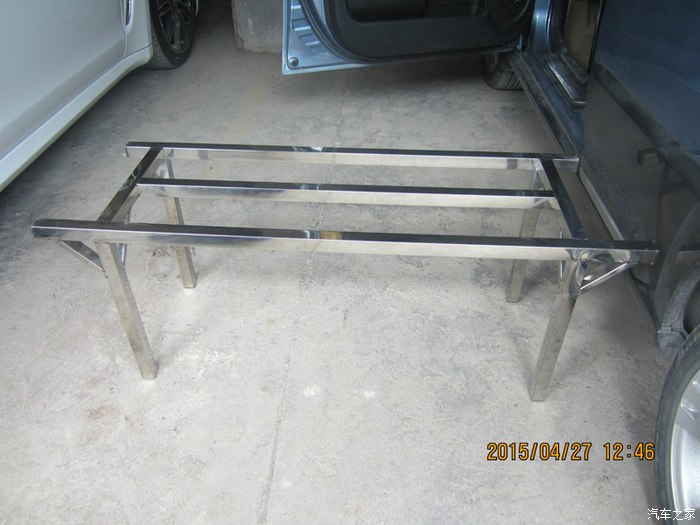

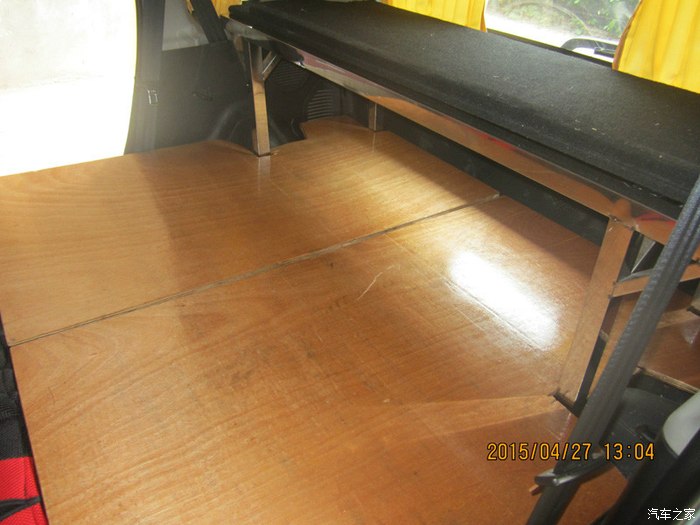

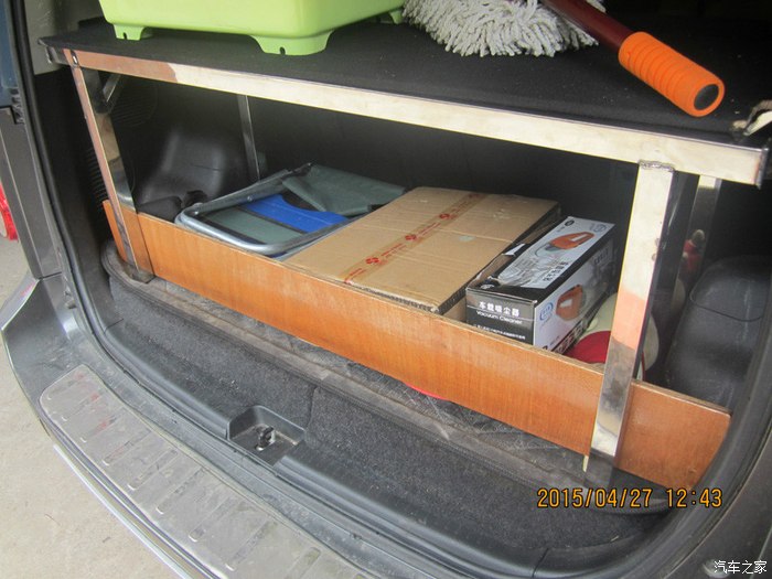

为了充分利用后箱的空间,我做了一个不锈钢的架子。架子下层为床板支出一个高度空间(如果个高的人可以把脚伸在下面)上面则可以放收纳箱或其它物品。
经过反复比较,先画出架子的尺寸图,
再让师傅做,放在后面还比较理想。
这是放在后备箱的实际情况。

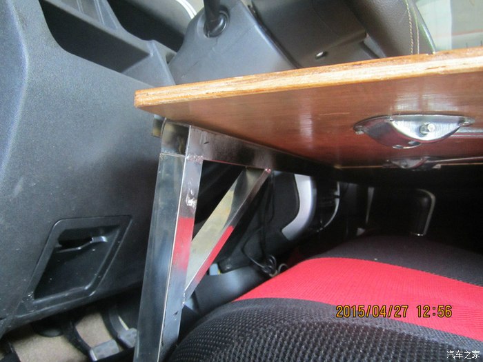

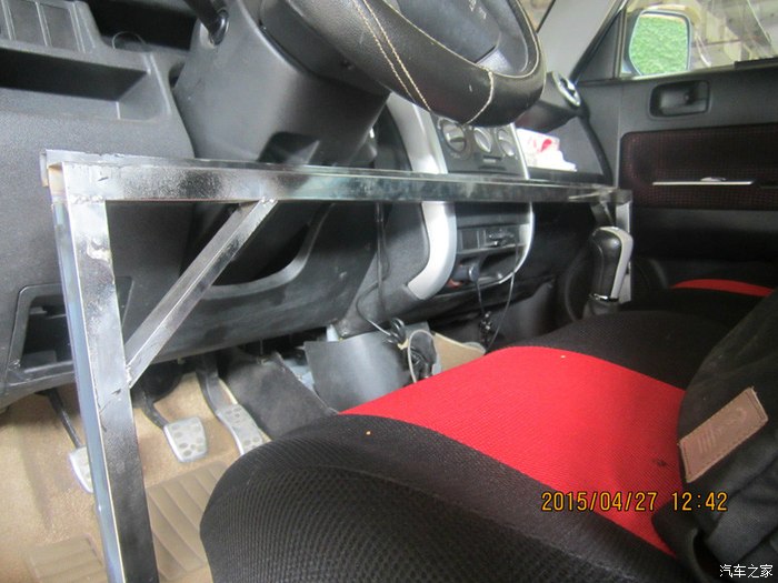

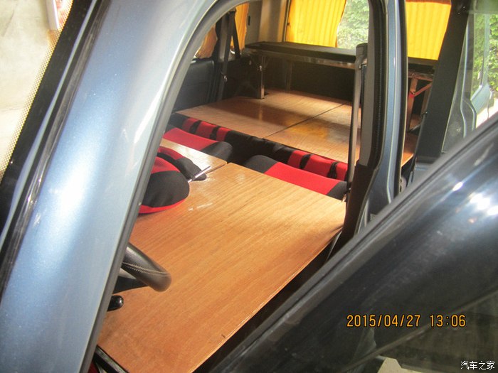

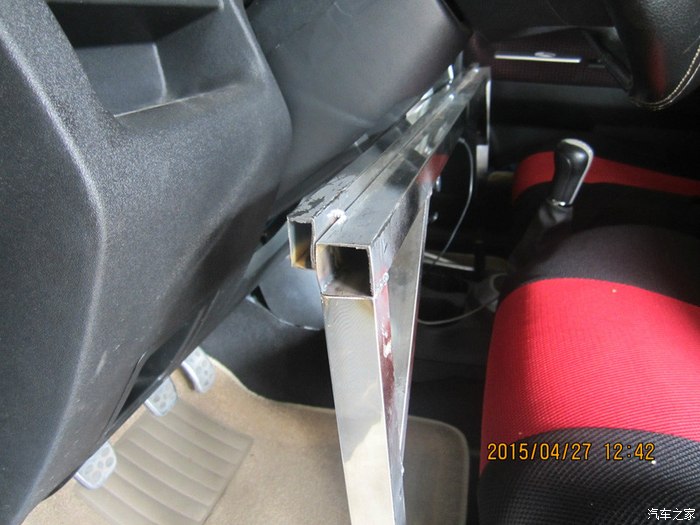

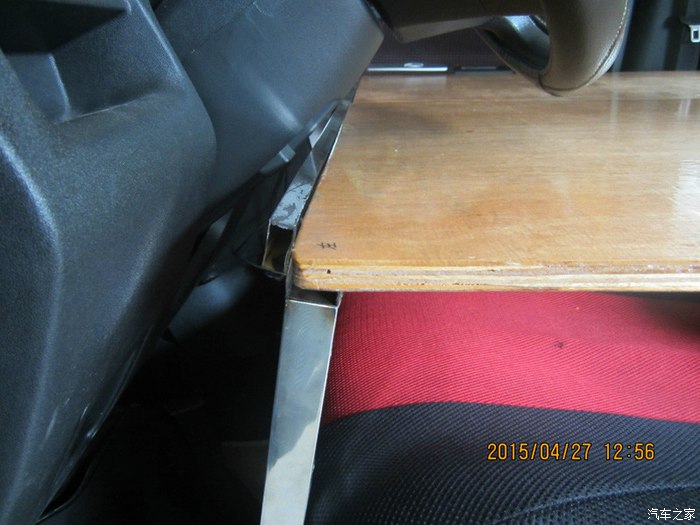

我稍有点改进的地方,是在车头前部份的床板支撑方案上。我不是用靠背的头枕来垫起,面是单独去做了一个金属支撑架。这样就解决了“人上床,床板会翘起”的问题。
这就是金属支架
支架要有一个沿,挡住床板前端。

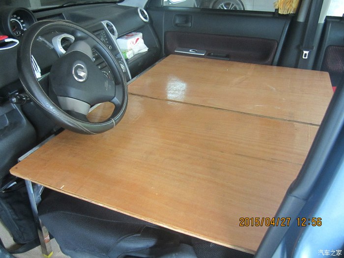

支上床板的样子。
侧面看支撑着的床板
从下面看支撑的床板

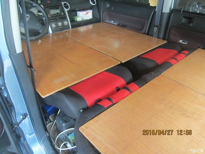

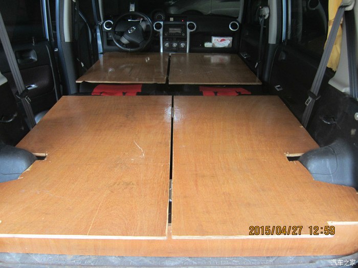

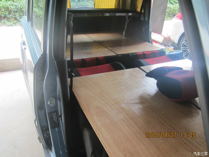

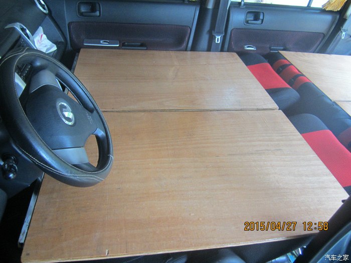

搭上床板后的整体样子展示。
不放后架时
放上后架时,

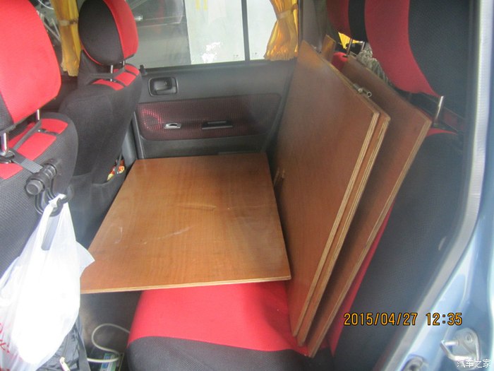

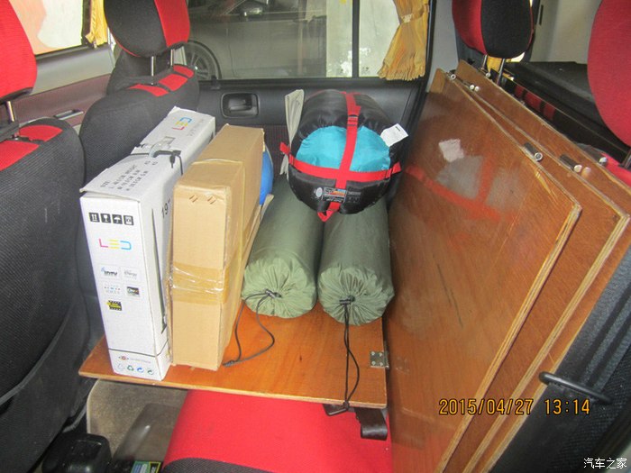

平时不搭床时,术板放在什么地方呢。实践证明放在后排座椅背边立着方便些。后排座椅基本不坐人,就是坐人也不影响。我还把一块床板放平,
上面可以放睡袋睡垫液晶电视等东西。

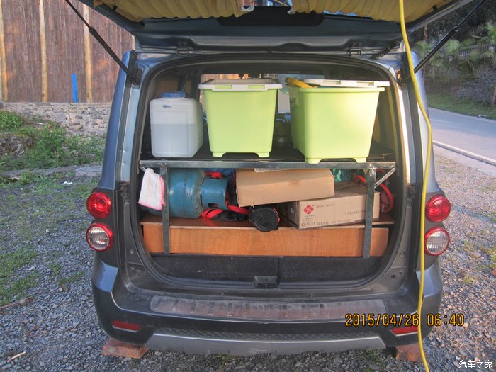

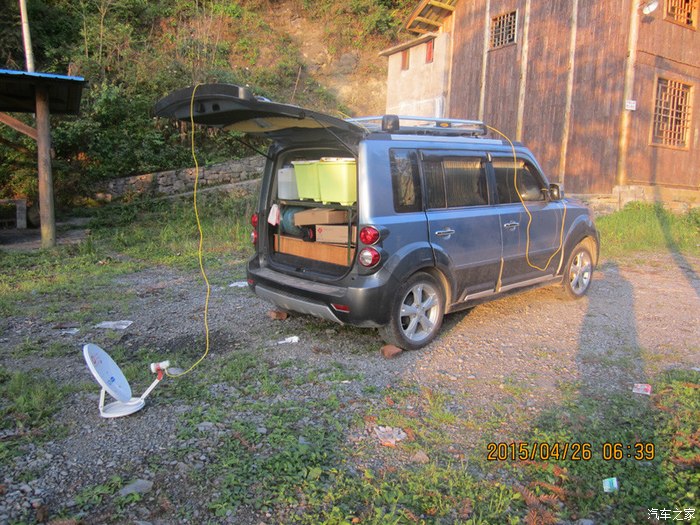

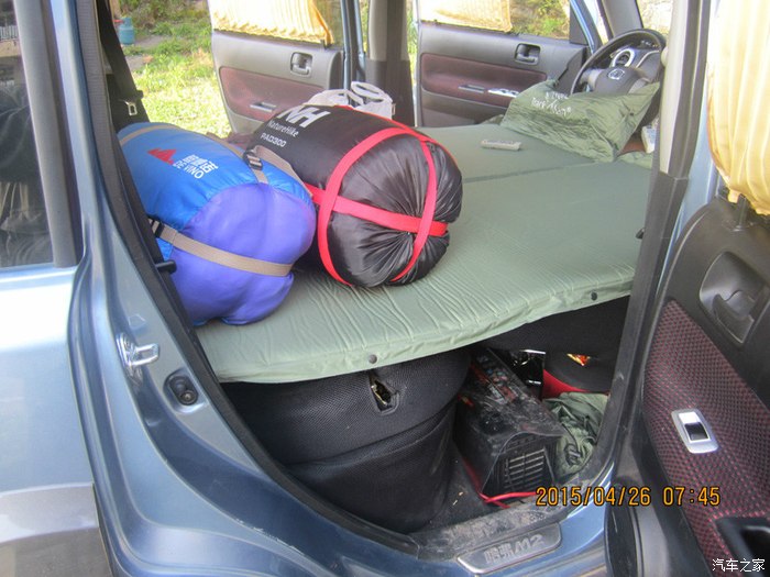

这是最近一次露营时的车载情况
.露营时,后架上可以放置的东西还是不少的,比如我的小燃气瓶,户外水桶,收纳箱等

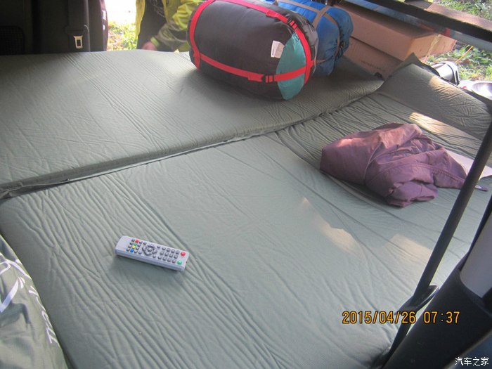

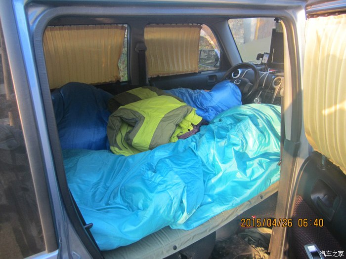

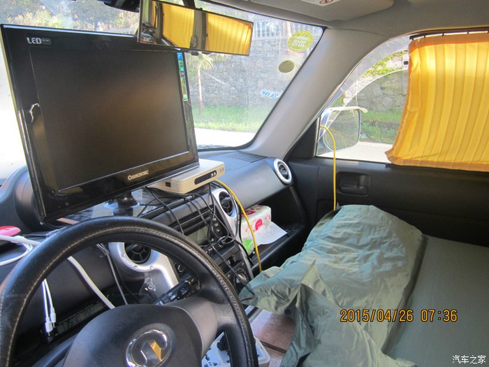

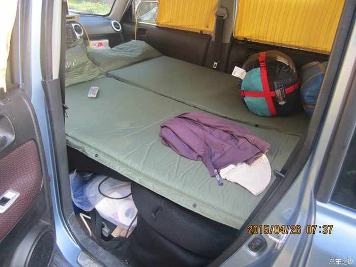

内部情况介绍,铺床睡觉的情况
车前面放置的电视
睡垫铺上的情况

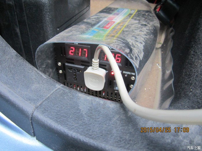

双电瓶的联接就不多说了,可以参见【深蓝007126】的帖子。我的105AH的付电瓶个头较大,就放在付驾座后面。
逆变器放在驾座后面,
在他们上面都用一张厚点的塑料布盖上,防尘防水。

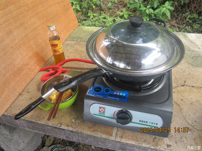

燃气灶是用了一个5公斤的小气瓶+单眼灶。比烧汽油的炉子好用而且实惠。
我也曾买了一台兄弟牌的汽油炉,相比较后,选择了前者。至于安全性,只要自己注意了,就没得问题。
