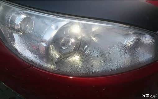

刮完风,下完雨,细心的你有时或许会发现,你爱车上的大灯,或者是尾灯,里面竟然会有一层雾气,再夸张一点的话,里面竟然像灌满水的鱼缸,养条小鱼在里面也可以!
为什么会这样?

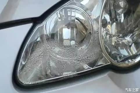

其实就大灯整体结构而言,不管是普通卤素大灯,还是氙气大灯,或是LED大灯,都会有通气橡胶管。这个通气管,空气中的水分会通过它进入大灯并附着到灯罩上,随着水汽的聚集,颗颗水珠也就顺着灯罩流了下来。而这种情况大多是由较大的温度差异引起,冬季和雨水多发的季节最容易出现这种现象。
遇到这种情况,小伙伴们可不必过于担心,车灯在开启一段时间后,雾气会随着热气通过通气管排出灯外,这基本不会损伤大灯和电器电路。
小编提醒,出现这样的情况时千万不能对汽车大灯进行烘烤处理,因为大灯处有很多塑胶材料,高温烘烤的同时很容易损耗材料寿命,甚至变形使情况更严重。
当然,除了天气上的变化外,像车辆涉水、洗车等更会造成大灯内部进入大量积水。
