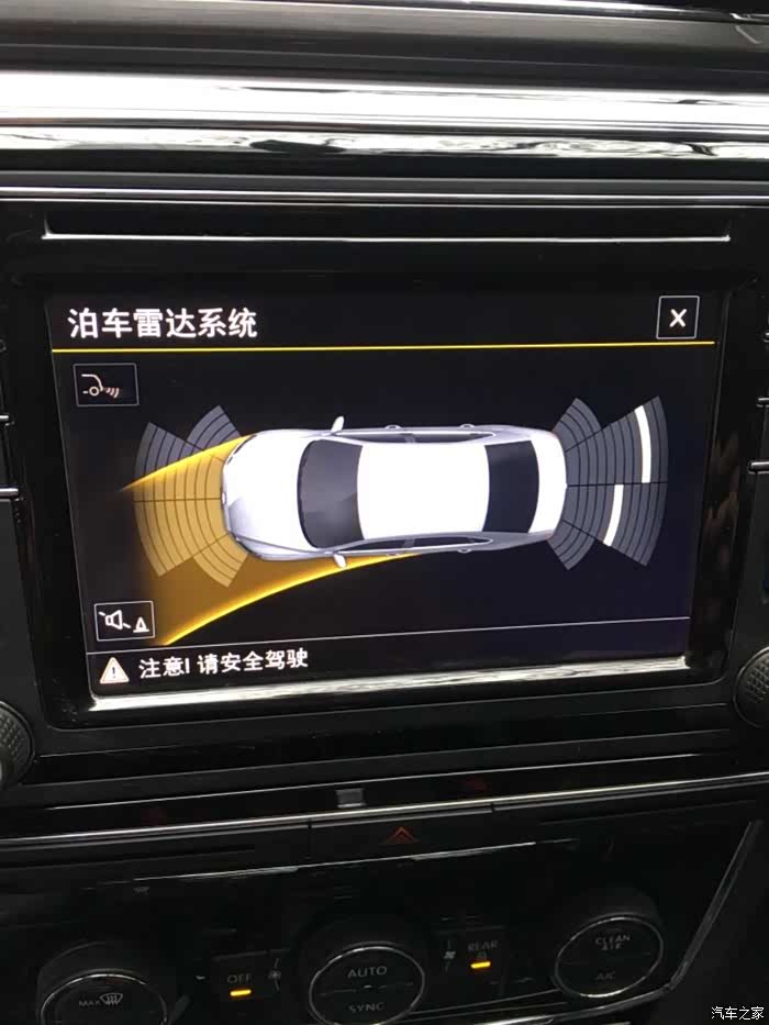

店家免费给刷了个前雷达动态ops
,在车速低于15km/h的情况下,遇到障碍物会自动启动前雷达,很实用的功能,不知道原车为什么不默认打开。

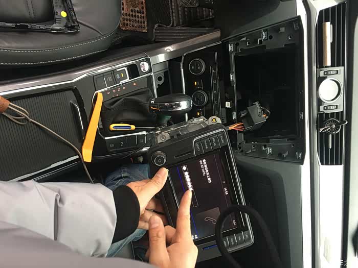

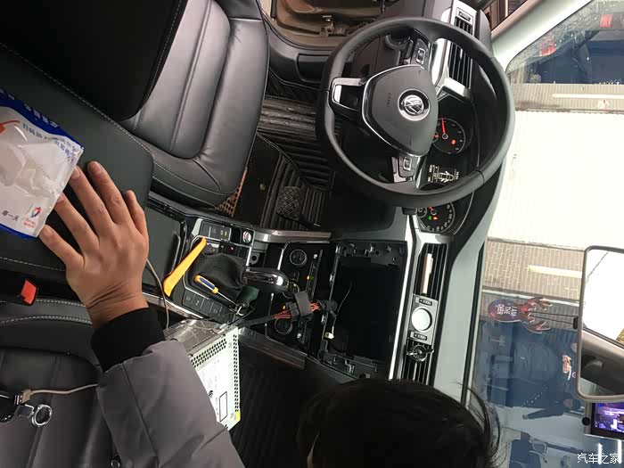

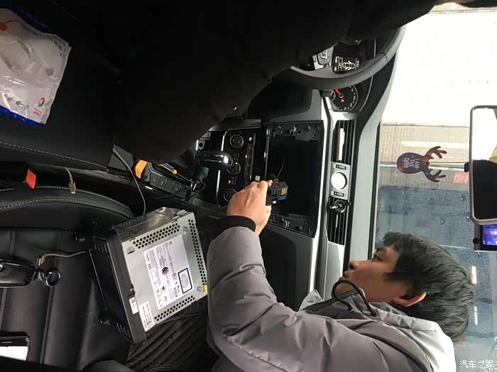

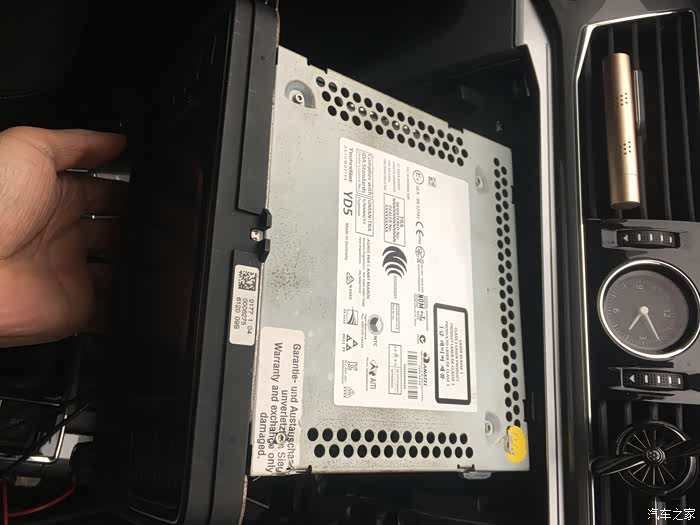

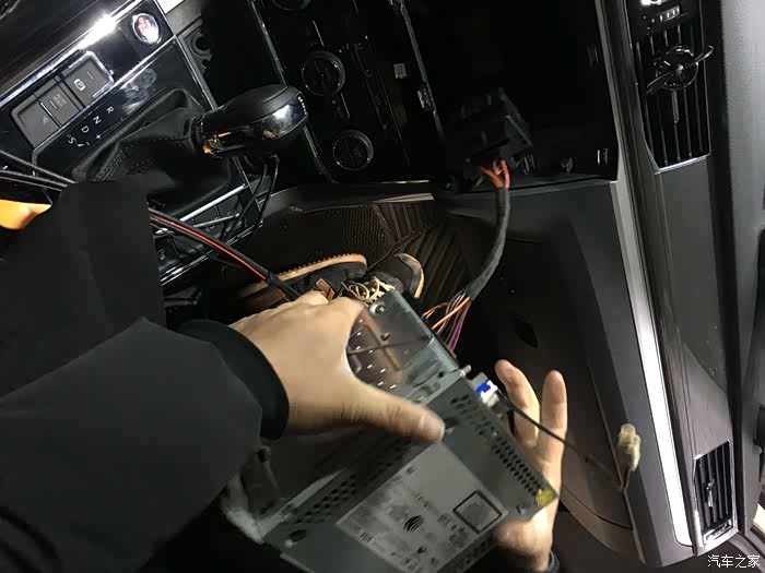

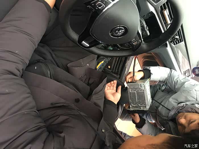

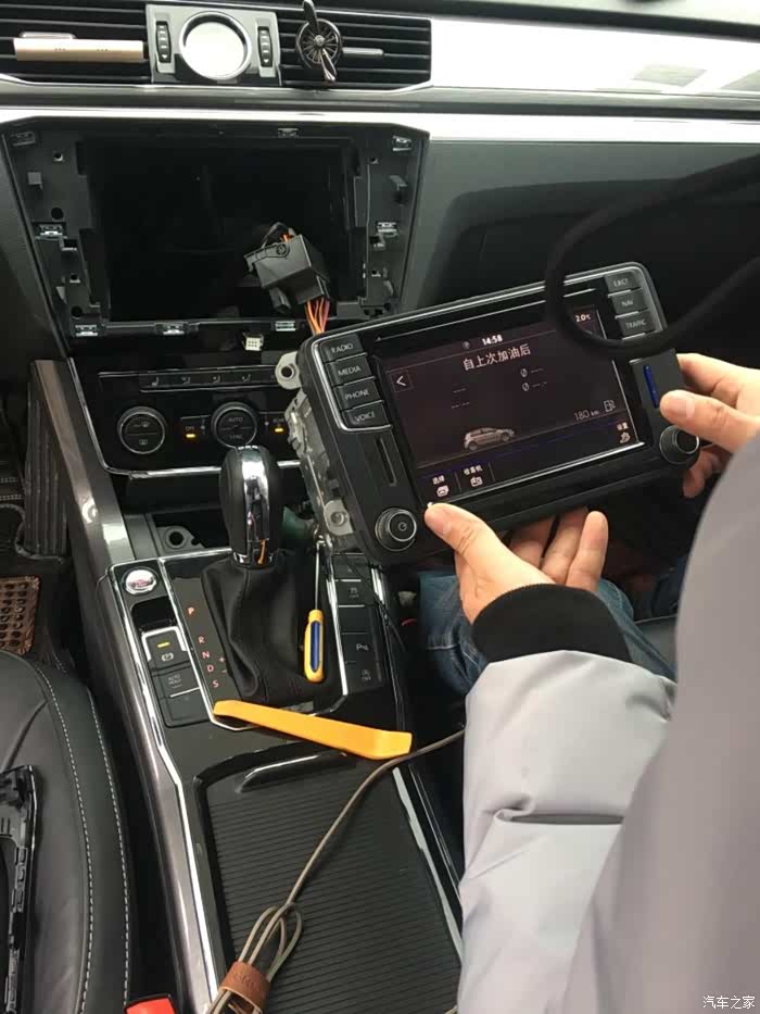

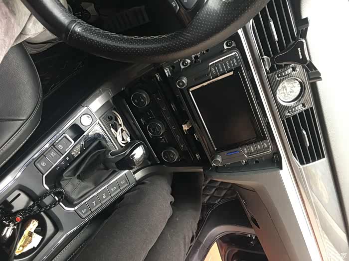

一眨眼功夫,187b已经拆下来了。店家搬出德国产的680F,拿来通电试机。

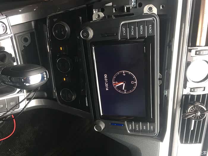

接电试机中,模块对插即可。
调试中
680F正常加电
进口机器功能不少
拨打电话界面

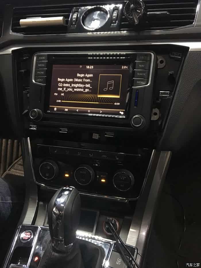

680F支持歌曲封面显示
680F刷成和迈腾B8一样的背景了
680F待机时钟显示

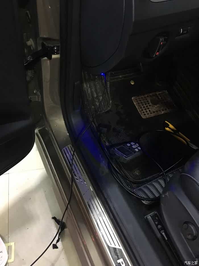

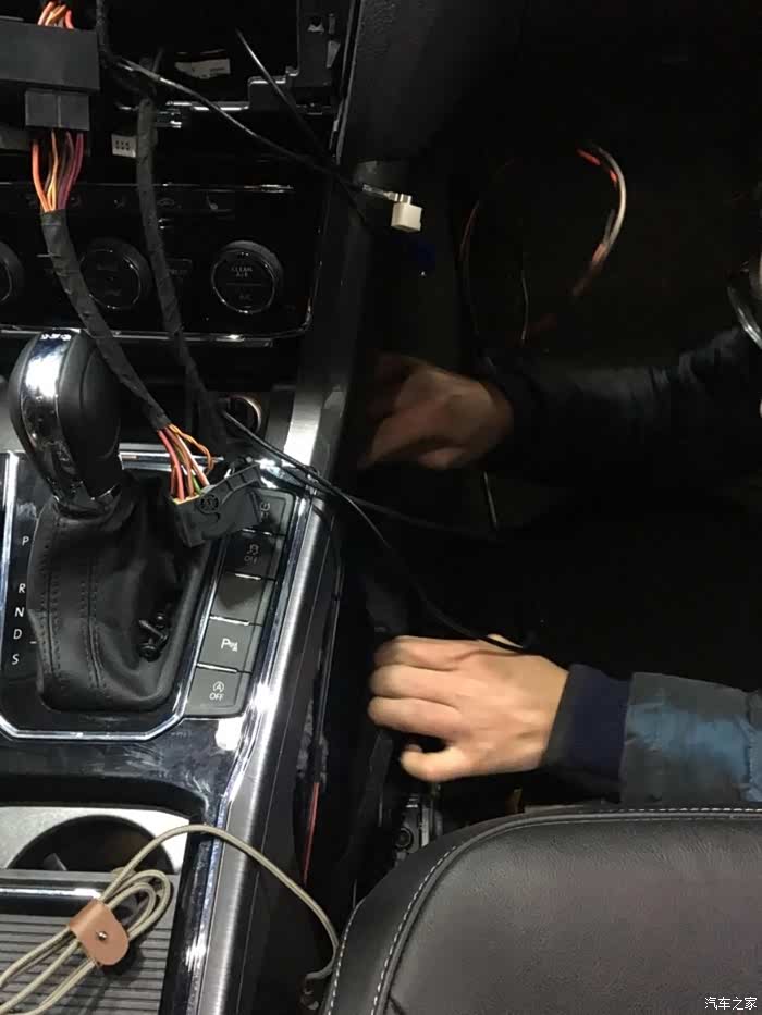

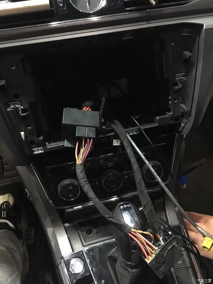

开始走线,线束全部用植绒布缠好,防止后期异响。

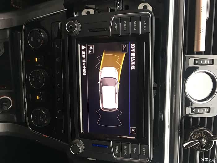

680F试机,前雷达启动画面,比187b炫酷不少

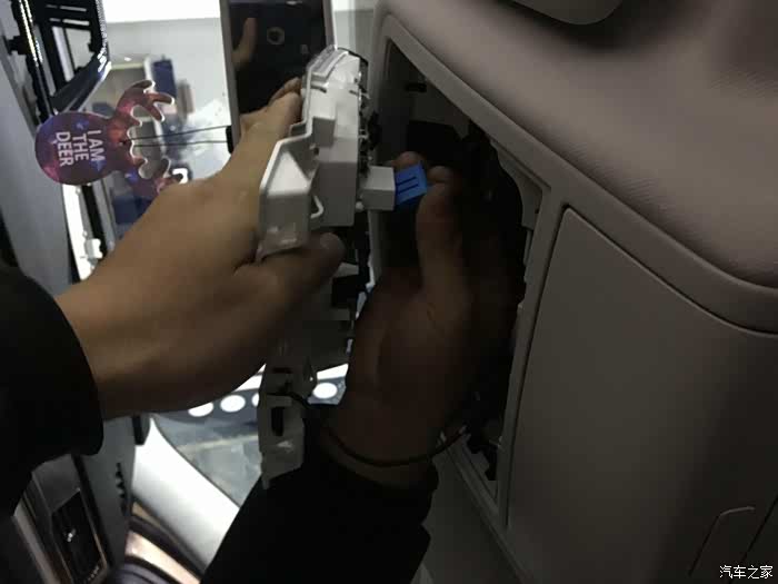

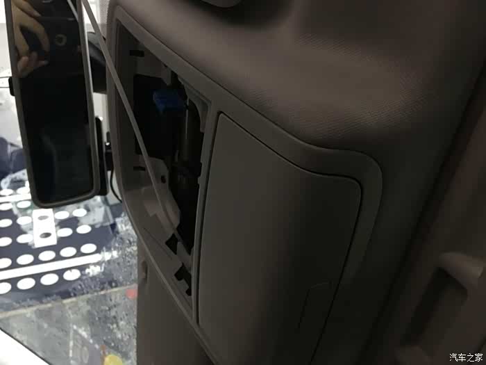

眼镜盒拆开走线,忘了是走什么线了
想起来了,眼镜盒里安装蓝牙模块。

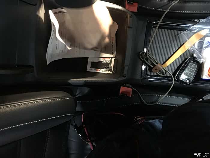

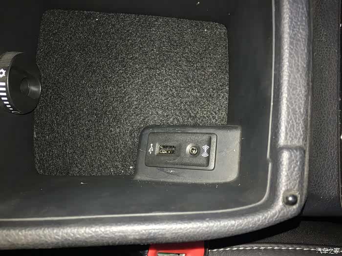

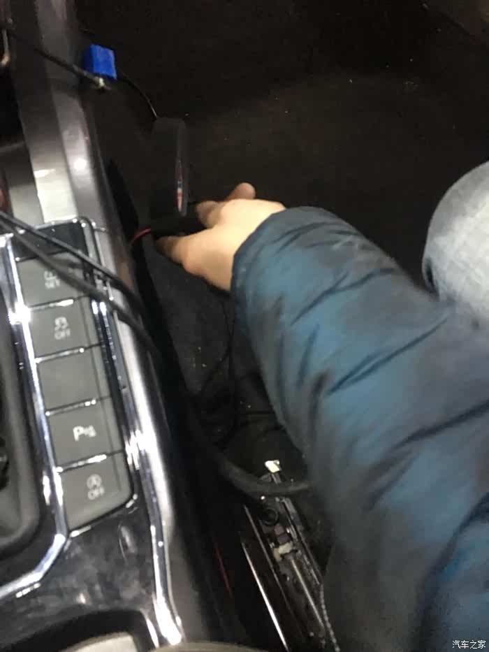

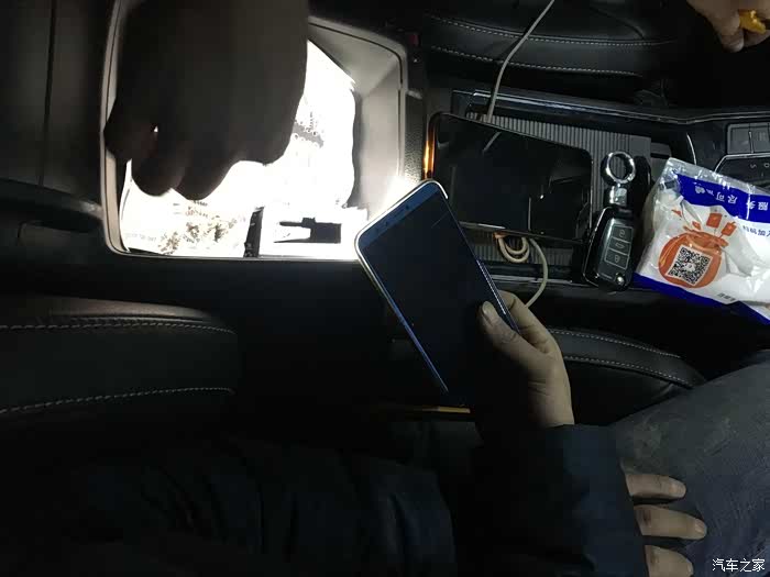

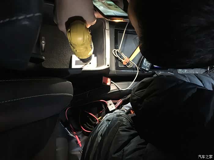

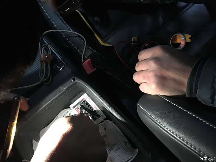

御尊以上的高配车型USB插孔是在扶手箱里的,翻出汽车之家原车图片,照着原车位置开始打孔。
师傅目不转睛,耐心操作,我们在一旁照明
美工刀顺着小圆孔慢慢划开即可,这就是原厂USB接口模块的形状
照着贴纸的形状,一圈小圆孔已经打好啦
师傅很耐心,线束全部缠上植绒布,防止异响
USB插孔模块走线中
USB接头走线中
USB插孔安装进去,好到刚好
这里给小哥的手艺点个赞
这里给小哥的手艺点个赞

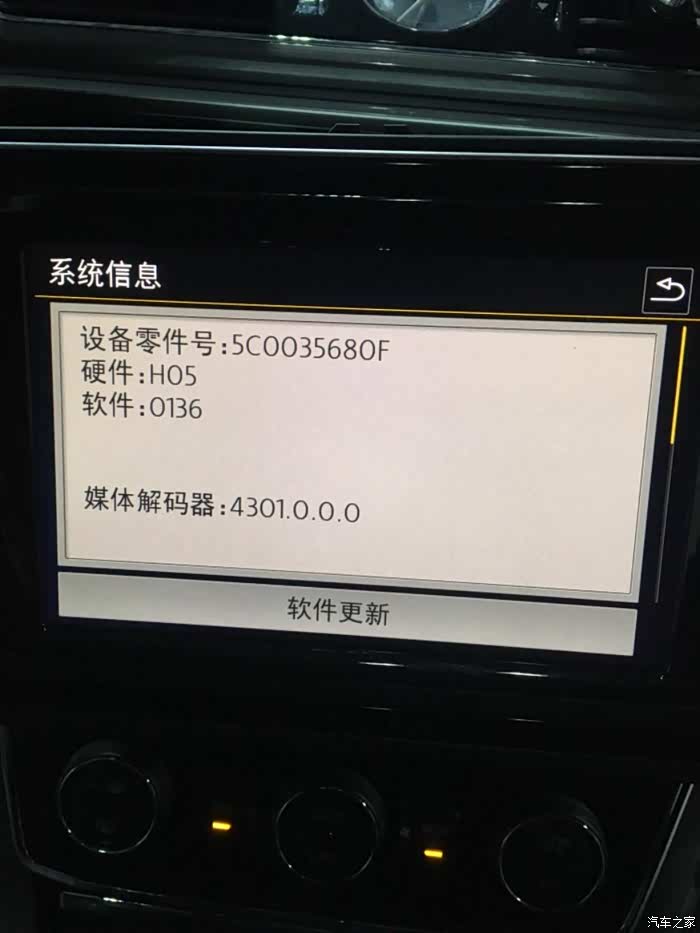

到这里,最难操作的工序基本也就完成啦!接下来就是直接试机了,这里出了点小插曲,680F装上来后软解结束,发现挂R档后倒车影像始终无法显示,为了查明原因,店家还特地接了地线,地线接好后仍然不行。只好拿来682c试机,插电之后马上就可以显示,应该是680F软件上有限制,还需要破解,毕竟这个机器是用在国外帕萨特车上的,国内原装就是682c,没办法,只能加几百大洋安装带导航版的682c啦
固件号为680F,产于德国

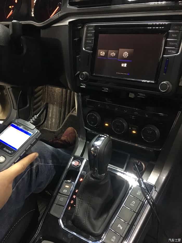

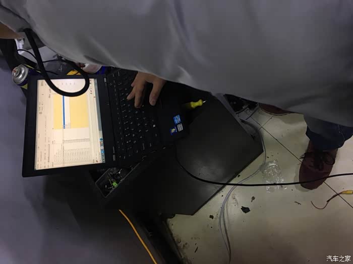

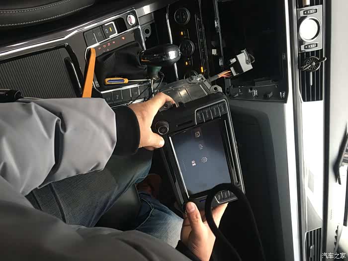

下面进入技术活阶段,店长拿出机器开始软解
这门技术在本店貌似只有他会,底下的员工玩不转。但是软解过程中出现了问题,挂R档始终无法启动倒车影像。
刷隐藏必备,不知道是5053还是5054
刷UI中,刷成黄底的最新三代MIB UI。
技术活,开始软解,这里还需要匹配仪表,我的中文黑白仪表没有换3d彩屏仪表,但是也可以完美匹配车机。

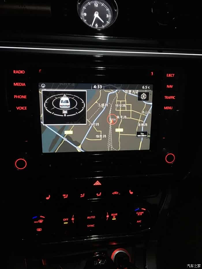

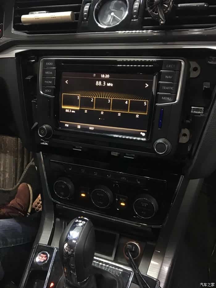

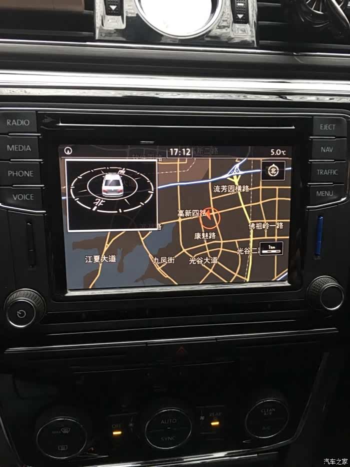

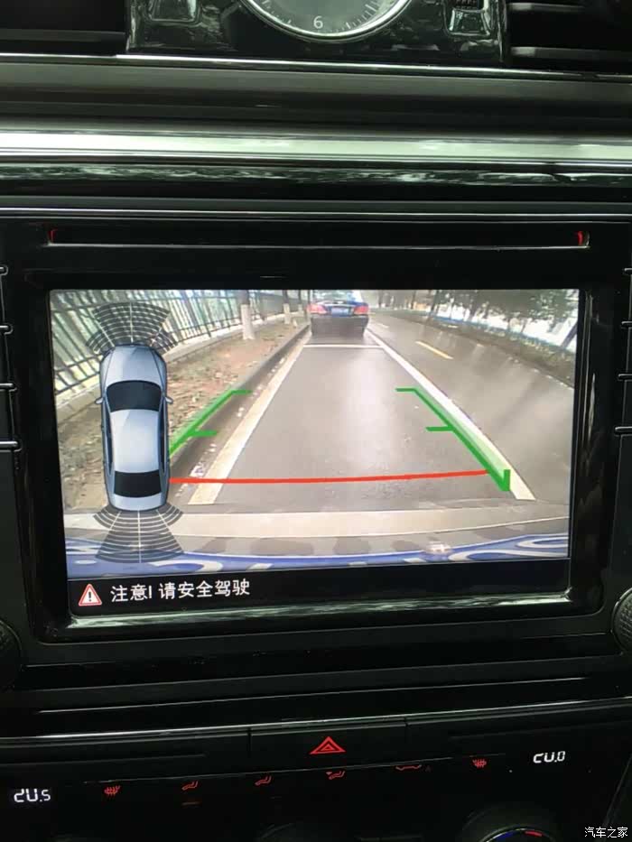

功能展示一:雷达与倒车影像同屏显示。

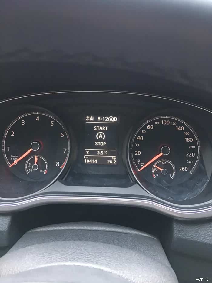

功能展示二:仪表盘可以显示东南、西北等行车方向,很实用的功能。
功能展示三:卡片式收音机列表
功能展示四:三代MIB UI是不是很熟悉,卡片式歌曲列表

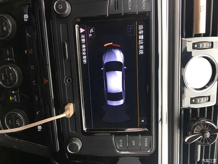

功能展示五:前雷达启动画面,前面的黄色区域会随着方向盘转向而转动,比较酷炫。
因为刷了动态ops,前雷达在低速行驶过程中遇到障碍物也会自动启动。

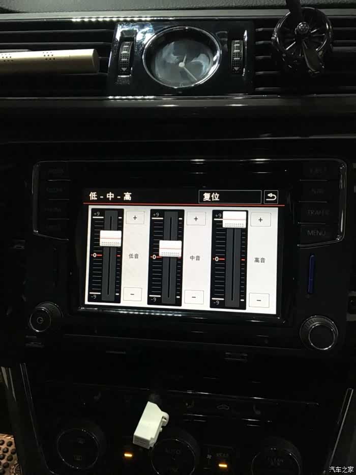

功能展示六:682c中高低音调节界面,高音+9,中音+2,低音+4即可达到最佳效果,因为加了后备箱芬达低音炮,低音不用加到很高就已经很震撼。
功能展示七:682c待机时钟界面

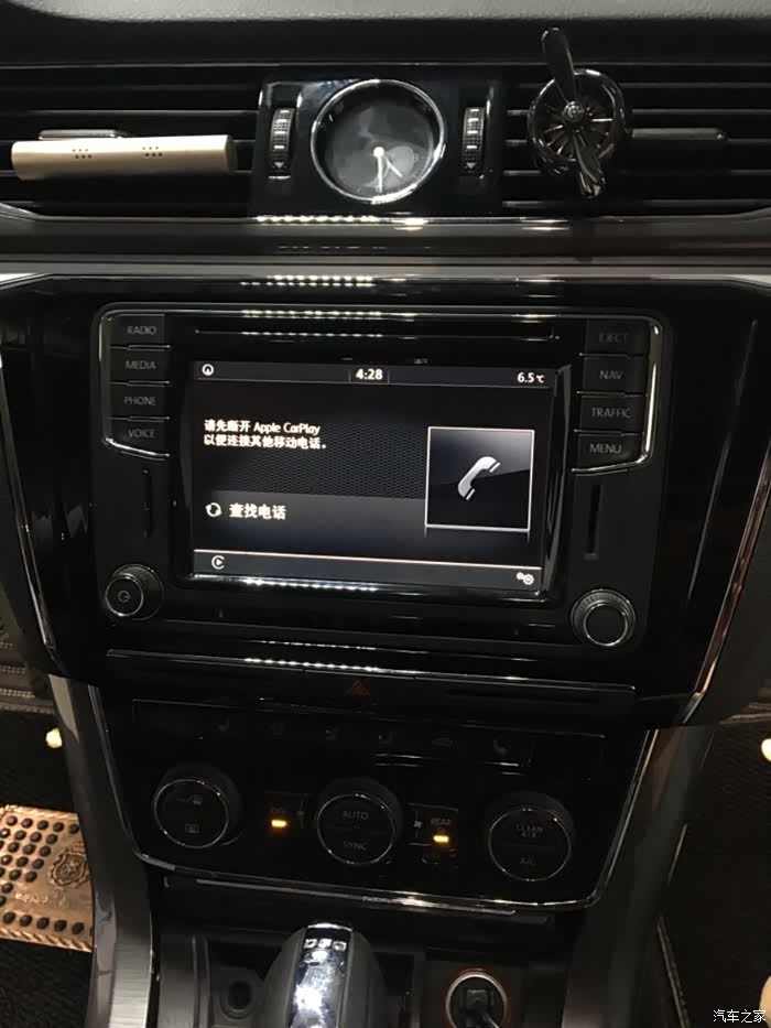

功能展示八:682c拨打电话界面。

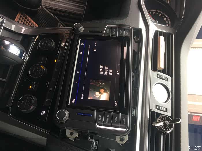

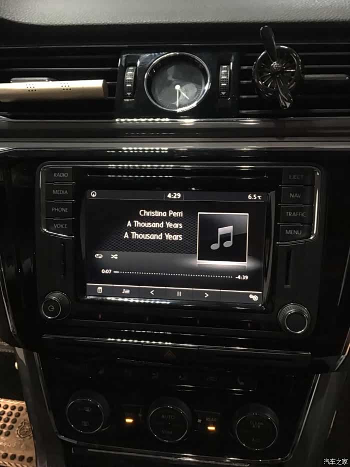

功能展示九:682C原车音乐播放界面,感觉没有680F黄底背景炫酷,试听了一下音效,比187b细腻,音质有提升。

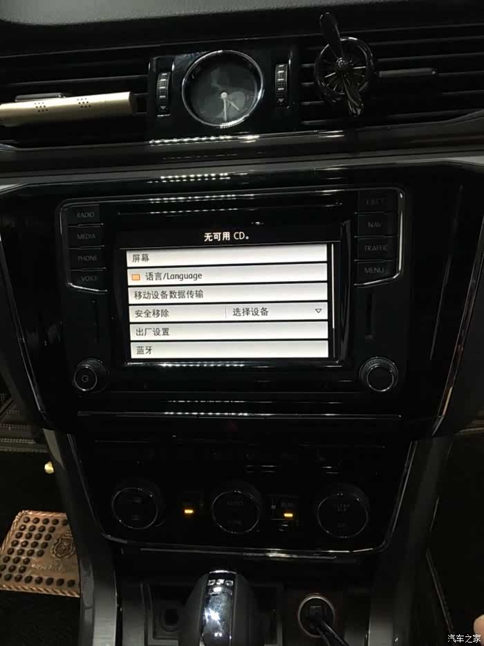

功能展示十:682C支持CD播放,据说CD的音质比flac无损音乐更好,改天试试。

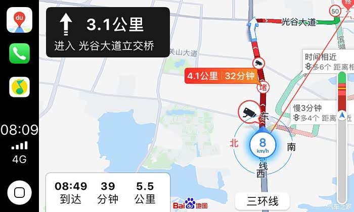

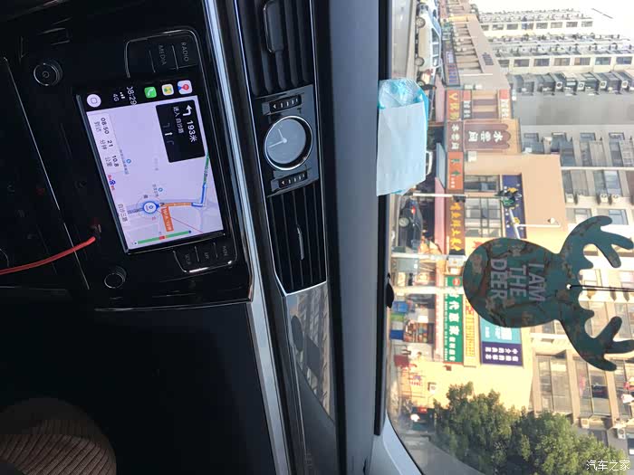

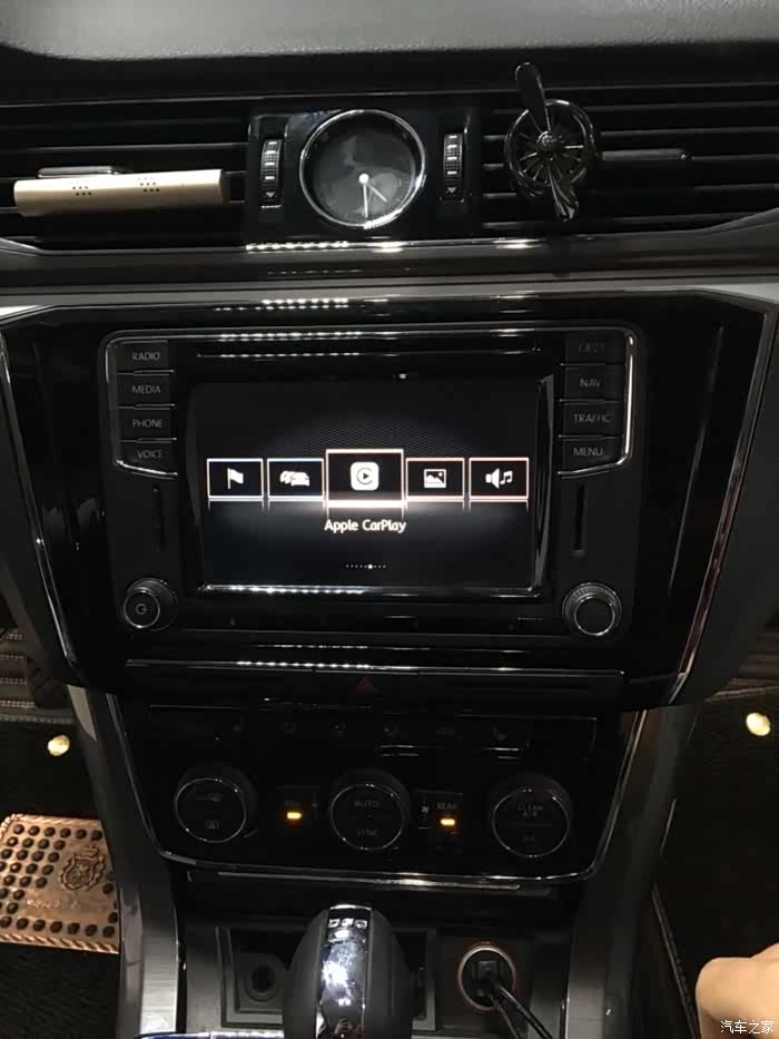

功能展示十一:682C也支持Apple carplay,最实用的功能。
carplay功能展示,支持百度地图、高德地图、搜狗地图、谷歌地图、苹果地图、QQ音乐、网易云音乐、喜马拉雅听等等APP,非常好用。

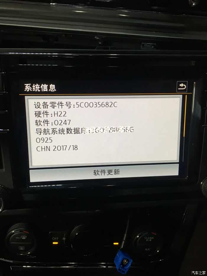

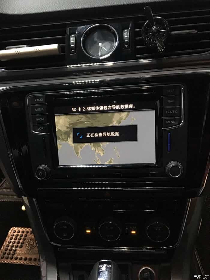

新机初始化,检查导航数据库
682c导航界面
功能展示十二:再来一张导航界面

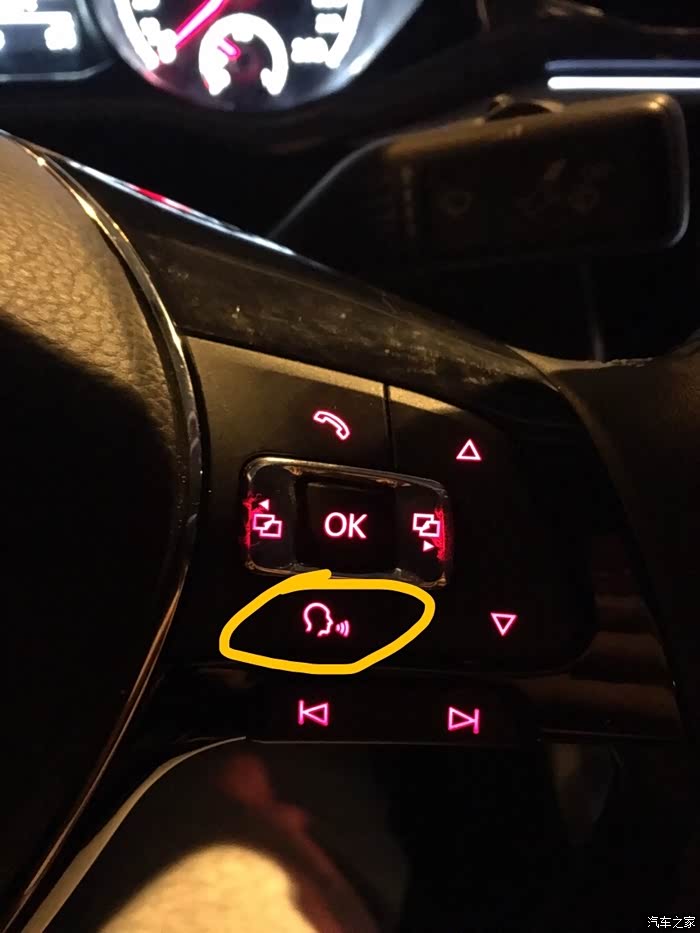

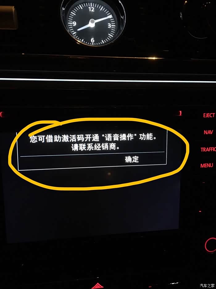

187b语音唤醒可以激活siri,但是682c不行。
应该是还没有激活,改天再去弄一下。
固件号换成了682C,产地波兰,纯歪果货

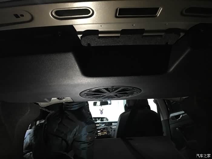

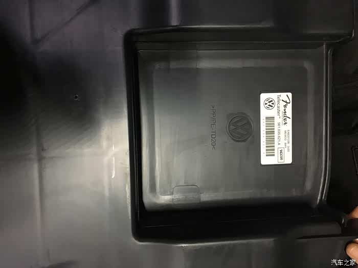

芬达低音炮升级篇

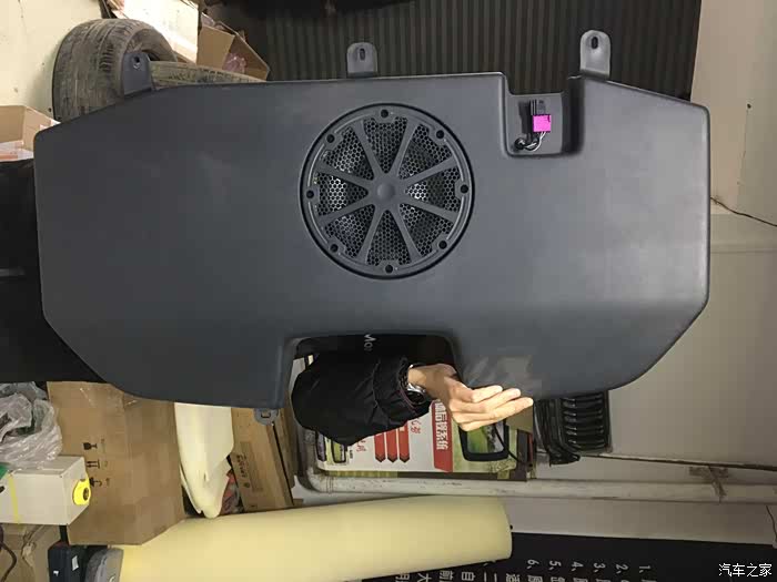

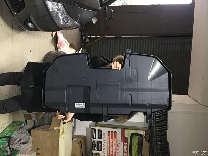

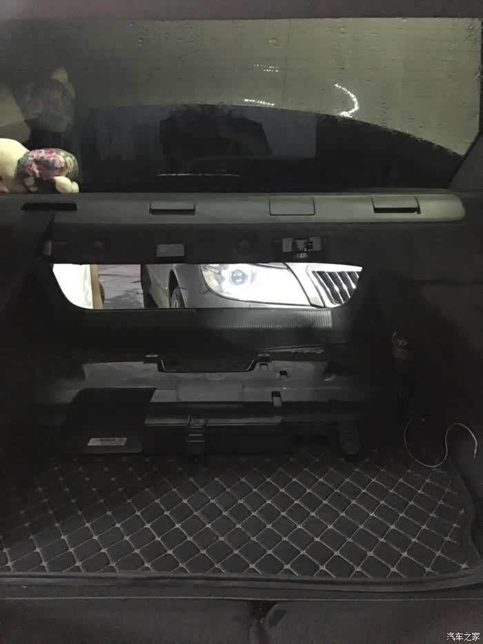

原厂芬达低音炮配件露面,店家从库里拿了一个新的出来。
大长腿帕友热情摆拍,可惜没有露脸
还是这位帅锅,武汉向老师

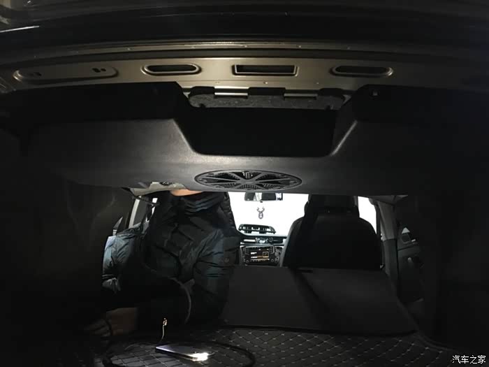

芬达低音炮搬到后备箱了,准备安装。
后备箱原厂预留了低音炮安装位,四颗螺丝扭上去就行,小哥专心施工,没留意我在拍照。
只花了不到二十分钟就安装完成啦,线也走完了,加电开歌试听,低音效果完美。虽然没有加芬达功放,但682c主机还是带得动的,明显感觉低音增强了,以后音量要小心调节,因为一旦开高了会很嗨哟。
