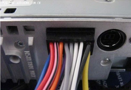

说说主机的接线:
黄色:       +BATT,12V电源,接常火线
绿色:       高音输出左喇叭线正极
绿色/黑:   高音输出左喇叭线负极
紫色:        高音输出右喇叭线正极
紫色/黑:    高音输出右喇叭线负极
蓝色/白条纹:REM,遥控开机控制线
蓝色:ANT CON,收音机天线启动线,接电动天线启动线
红色:ACC,开启电源线,接钥匙控制的ACC电源线
粉红色:MUTE,静音线,接其它电器设备的静音控制端
橙色:ILL,小灯线,接原车的小线
灰色:      中低音输出右喇叭线正极
灰色/黑:   中低音输出右喇叭线负极
白色:      中低音输出左喇叭线正极
白色/黑:   中低音输出左喇叭线负极
黑色:GND,接地,搭铁或接地线

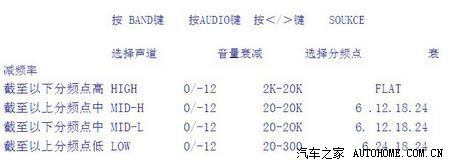

主机上的连接和设定都说完了,再来说说主机内的厉害:
第一步按FUNC/SETUP至少2秒钟
第二步旋转音量到Crossorer进入分频设定
第三步按ENT键进入分频设定
第四步T.correction喇叭延时
L-F.高音左    R-F. 高音右  L-R.中音左   R-R 中音右  .L-SW 低音左  .R-SW低音右
注:设定好之后,别忘了储存喔.储存方法是按住1.2.3.4.5.6任何一个数字,再按ENT确定储存。
