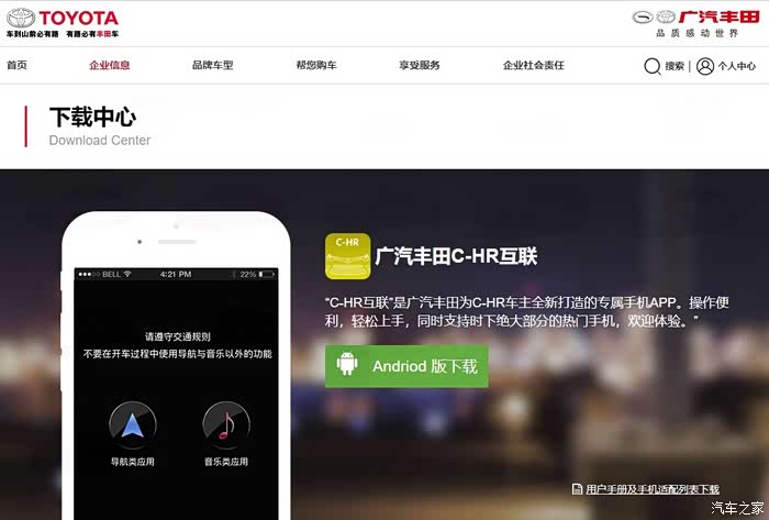

首先登陆广汽丰田官网,然后进入下载中心,下载这个APP安装

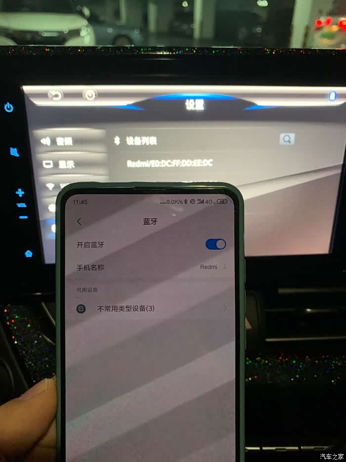

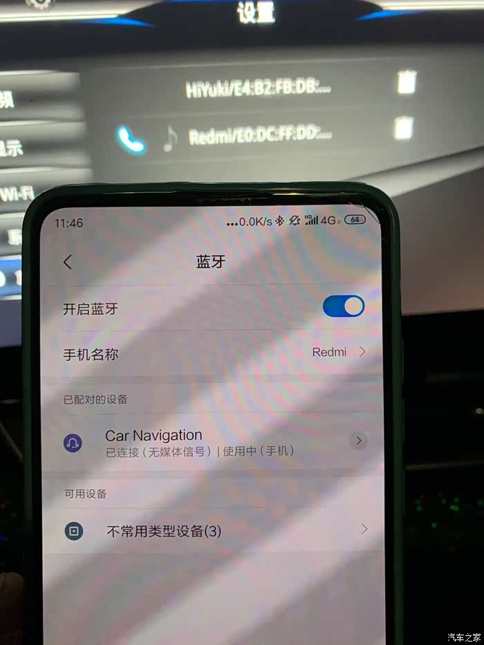

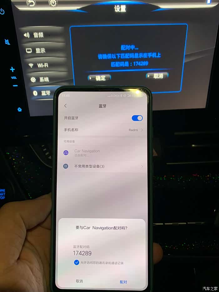

今天用的是红米k20Pro,连接蓝牙
配对过程
蓝牙已经连接上了

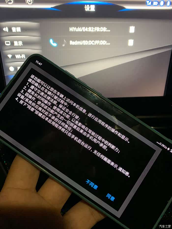

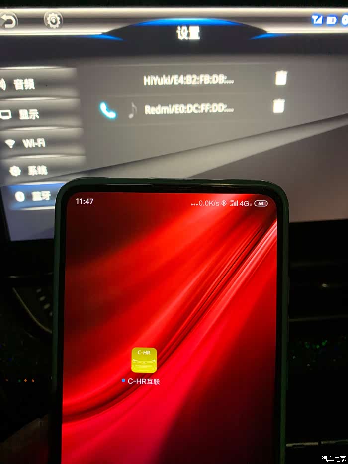

这是下载好的互联APP,打开
出现的画面,点同意,点了后这个是消失的,其实是在后台运行的,放心

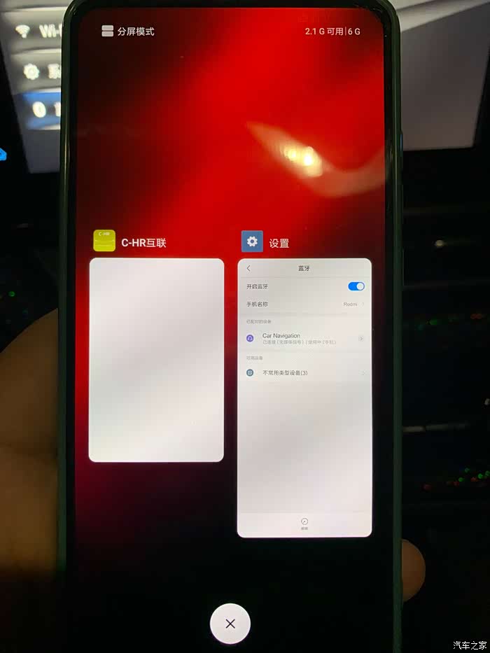

然后进入进程管理,可以看到互联APP实际是在后台运行中的

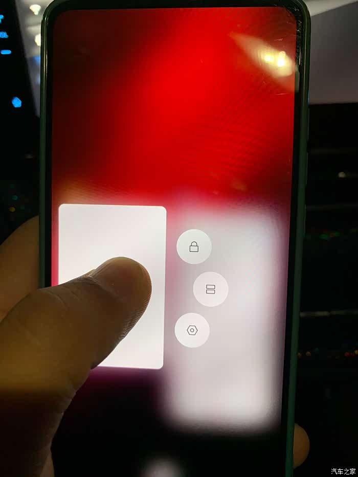

miui系统为例,长按这里会出现右边3个图标,点第一个,锁定,这样系统不会杀掉这个后台,其他手机可能会有差异,但意思你懂了就行

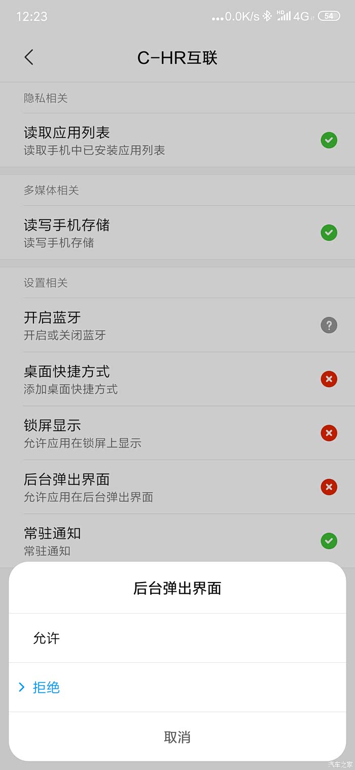

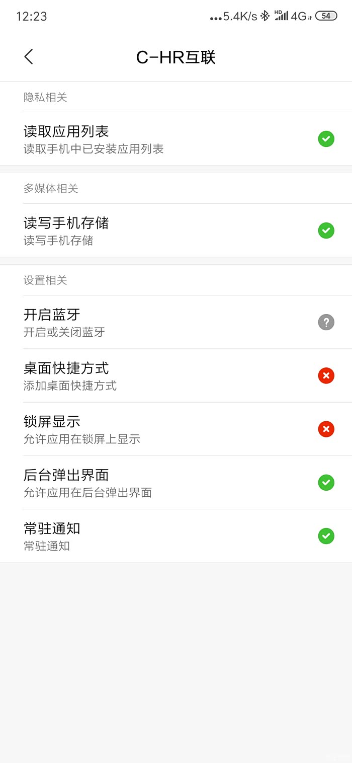

进入应用权限管理,把互联APP的这个【后台弹出界面】权限设置为允许
这样就对了

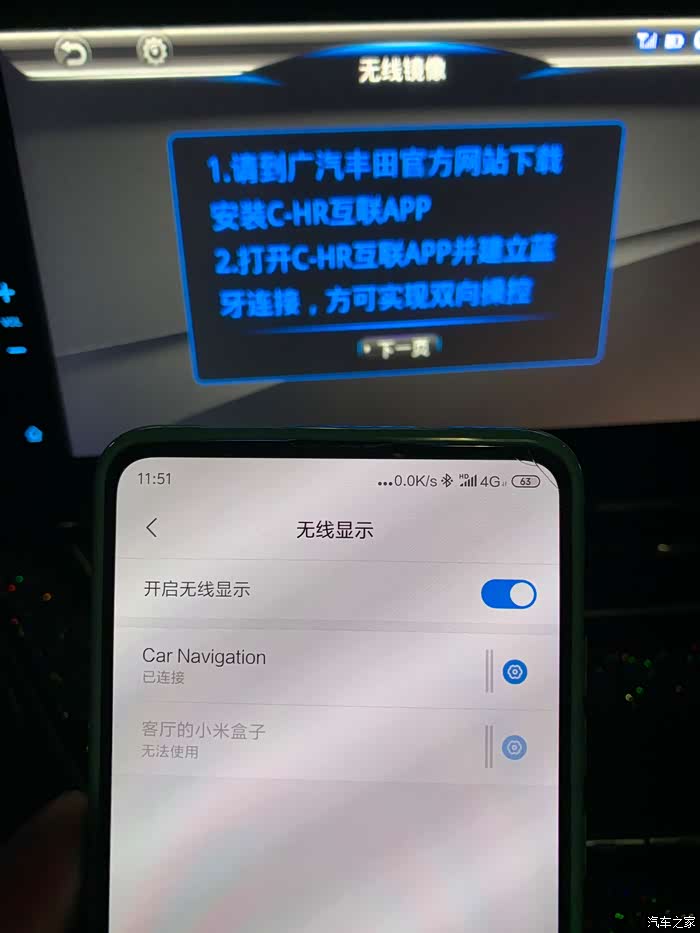

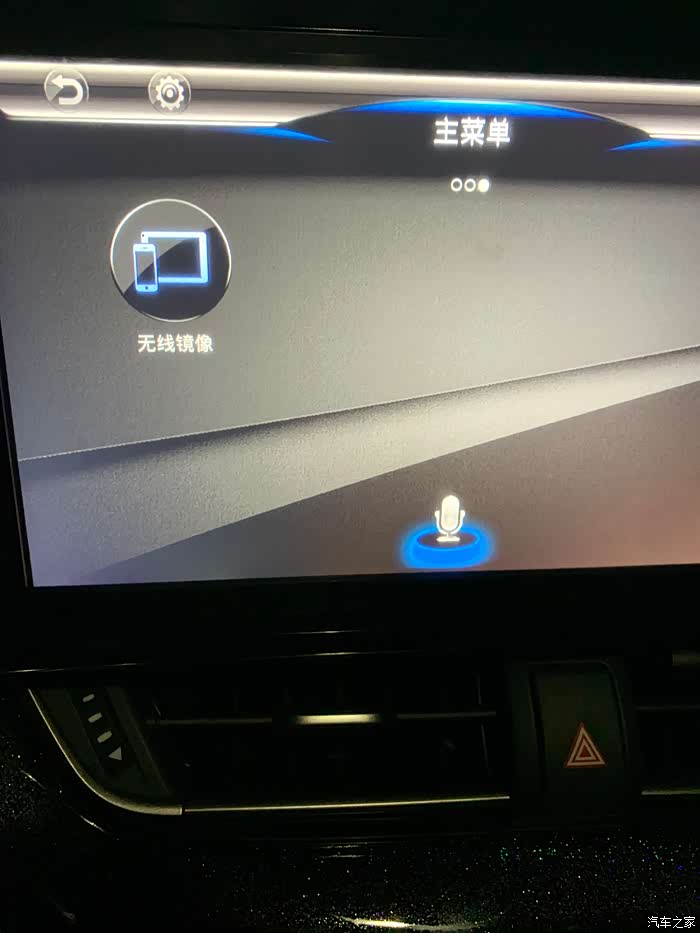

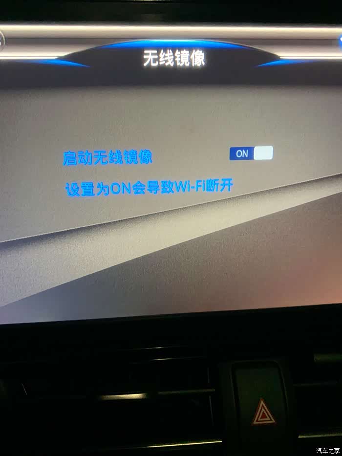

回到车机,点无线镜像
开启

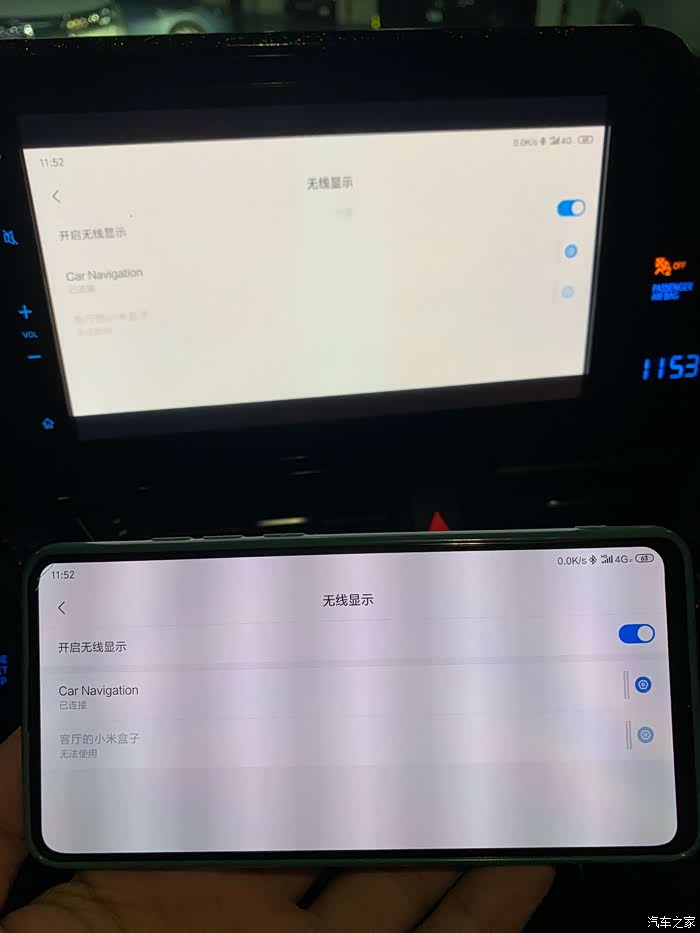

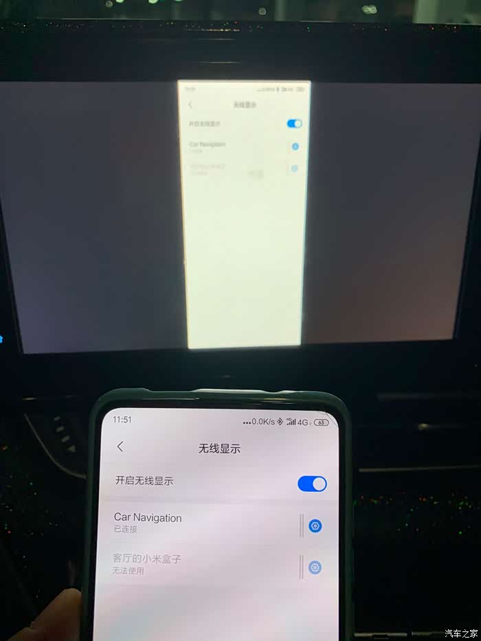

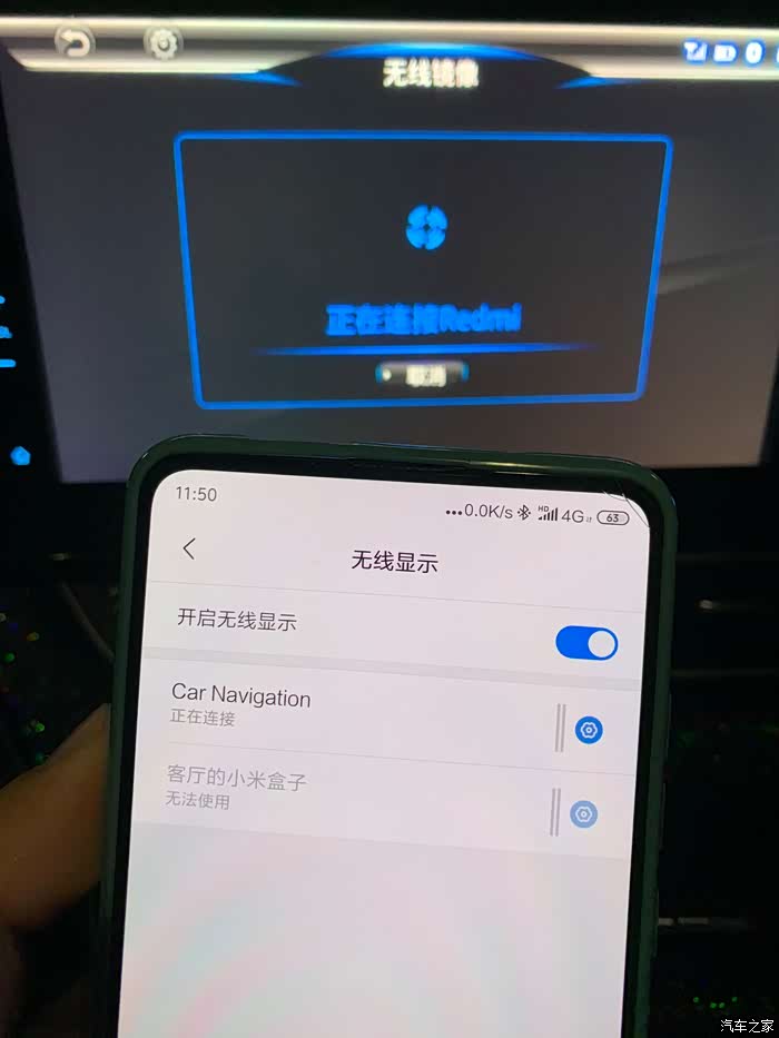

miui系统为例,设置-更多链接方式-无线显示,就出现这个页面了,点一下Car...这个英文就开始连接
连接中,连接速度挺快的
已经连接好了
这个时候已经投屏成功了,竖屏看着不舒服
把方向锁定关闭,然后手机横着就是横屏了

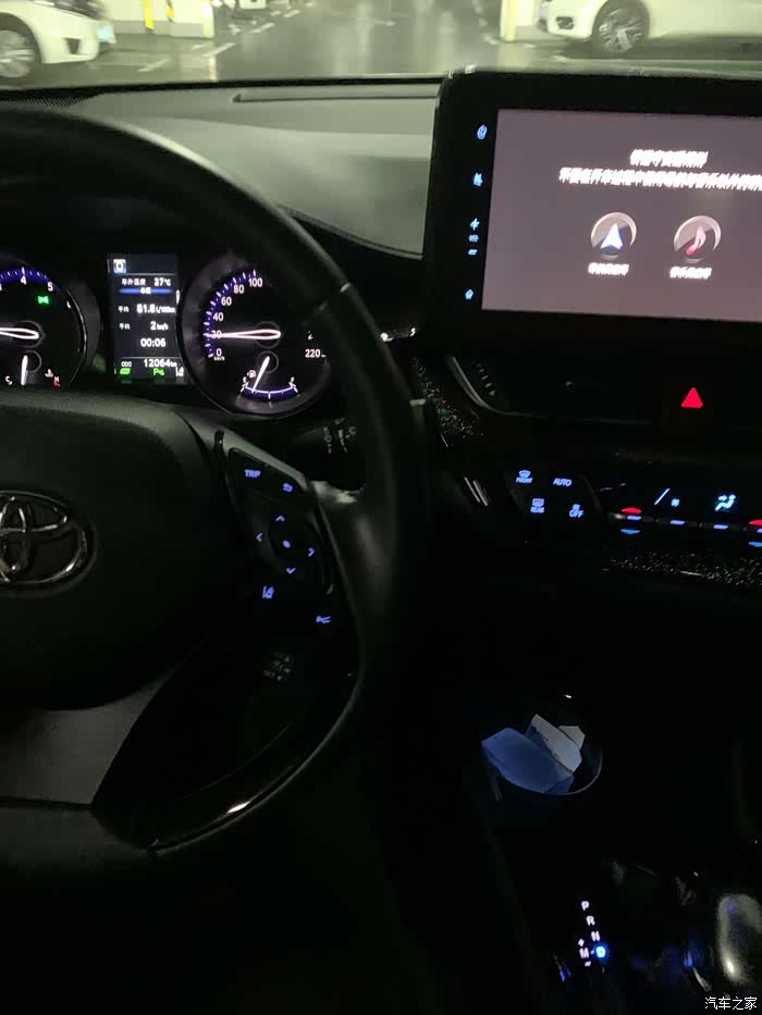

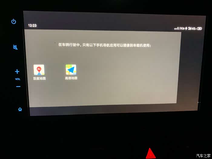

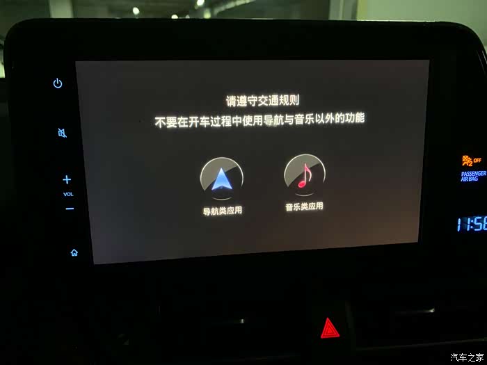

然后挂D挡,画面出现了,可以选择导航或者是音乐
所以再次重申,是你不会操作才是黑屏!!
所以再次重申,是你不会操作才是黑屏!!

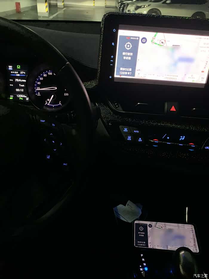

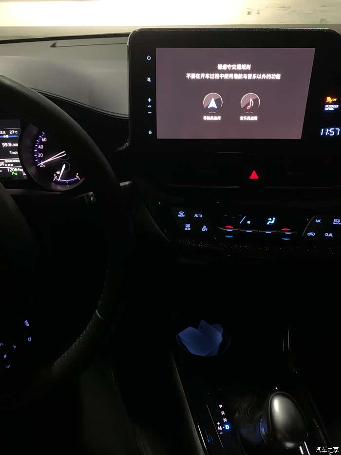

行车中,看时速表
大图看看,点导航类应用

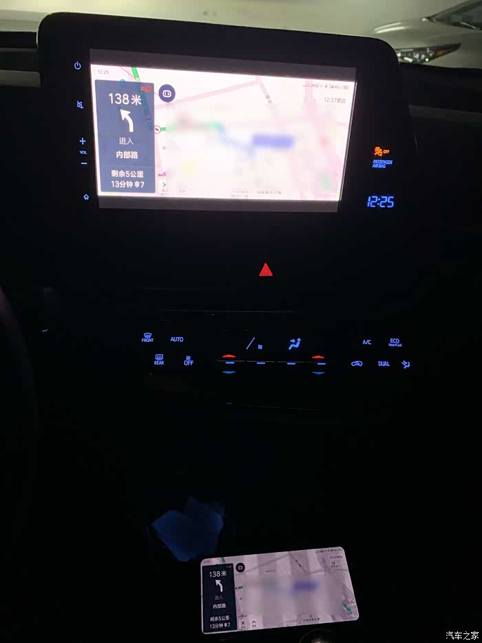

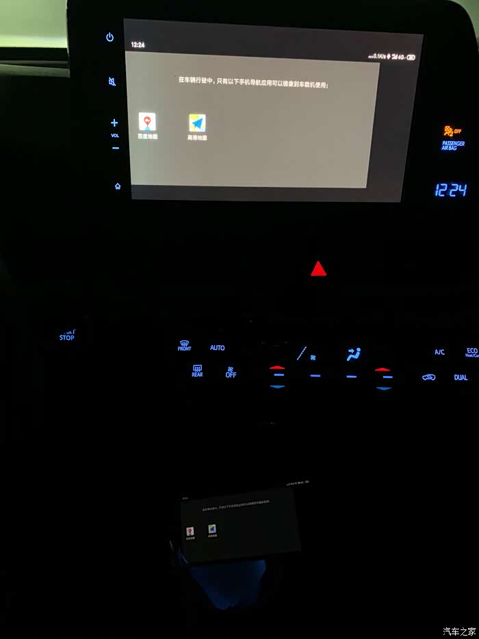

出现了地图了,我手机里装了这2个
看到我手机了么?投屏正常的

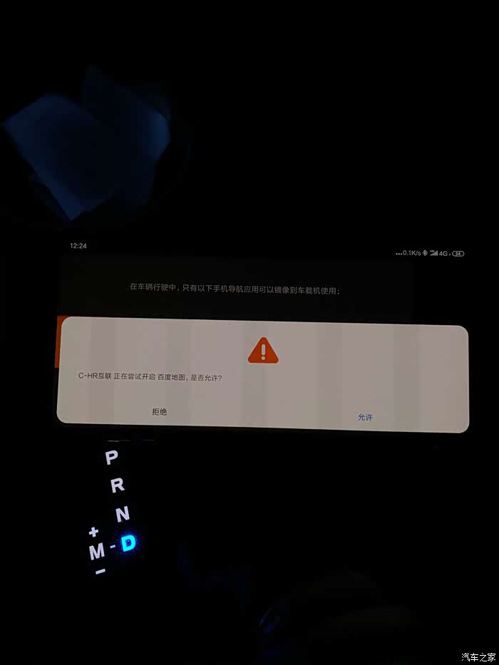

在车机上点一下百度地图,手机会弹出这个,点允许就行,第一次运行会这样,以后就不会弹出了
百度地图无线投屏,一切正常
行车中再拍一张,看时速表,完美
