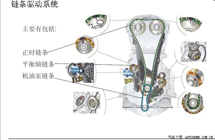

这是发动机的总体结构

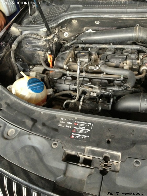

打开发动机机盖
拆除碳罐、水壶(水壶拆掉回水管,防冻液不会泄露)

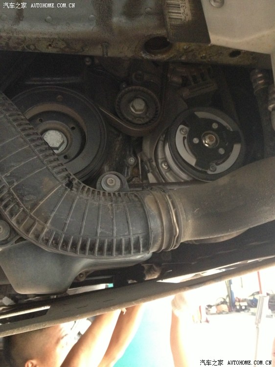

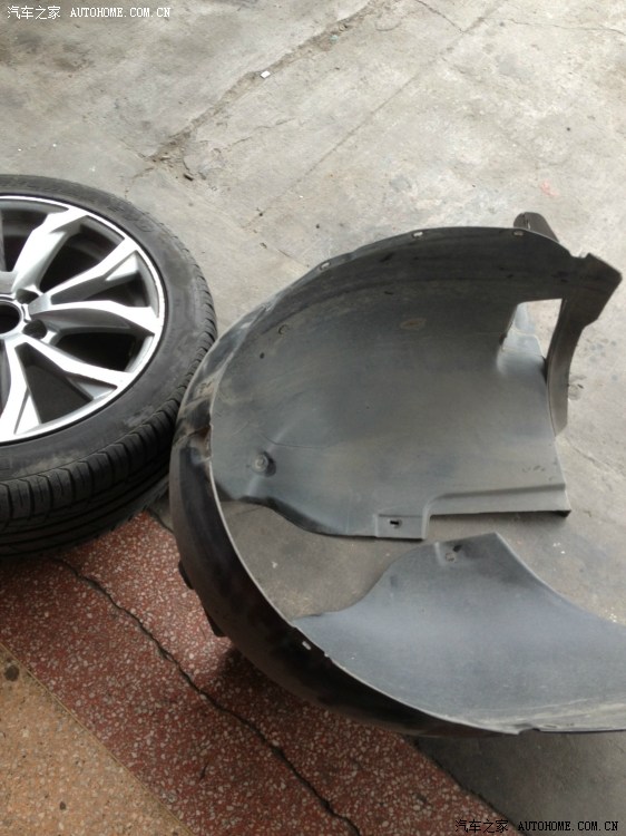

把车子顶起卸掉轮子和叶子板防护盖
拆掉涡轮管,记得要把两头堵住,防止灰尘。

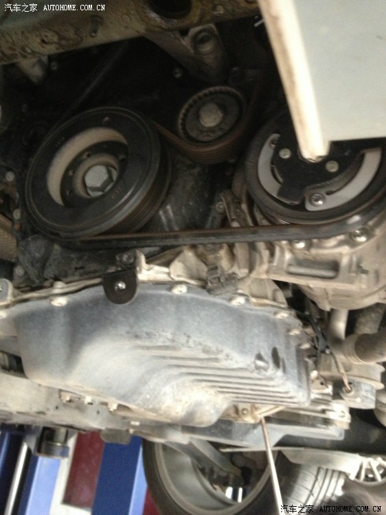

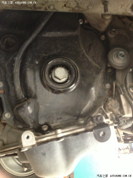

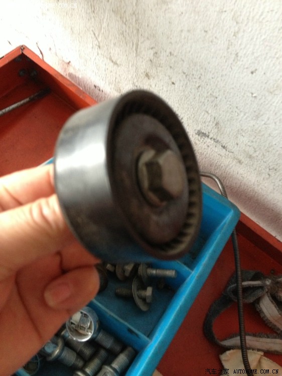

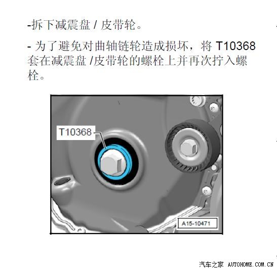

脱卸发电机皮带轮及张紧轮(没有专用工具可以在启动飞轮用一字螺丝刀掐住就行)
卸完皮带轮后必须把原螺丝再上上去,防止曲轴轮脱落(这点许多汽修厂都给忽略了!!!)

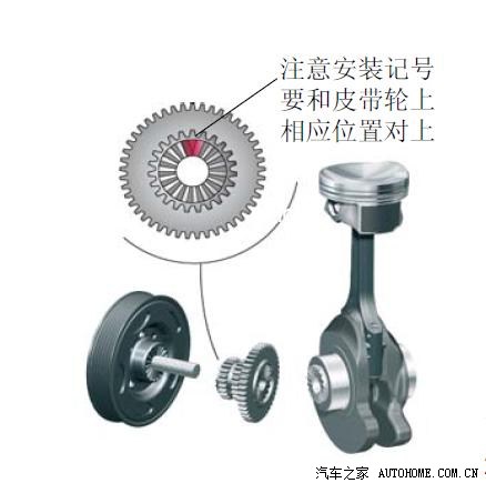

这个是皮带轮跟曲轴轮的结构图

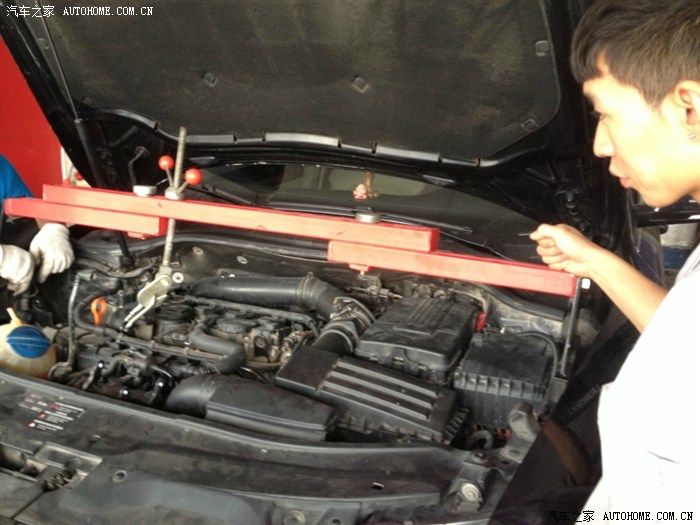

吊发动机或在底下用千斤顶顶起更换都行

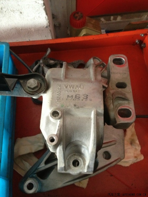

拆掉发动机机架

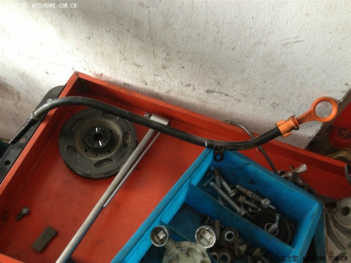

拆掉机油尺

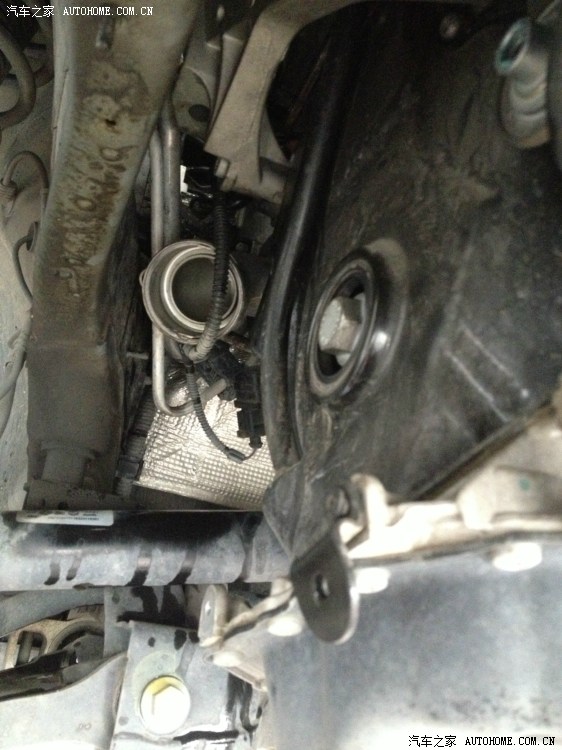

接着卸掉螺丝打开下侧盖,下侧盖必须更换,很容易变形。

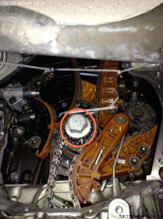

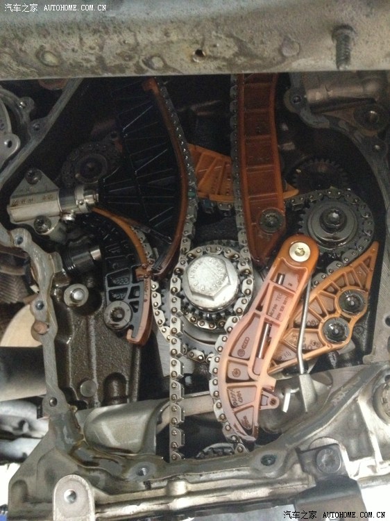

露出张紧器,这时候就可以断定是否需要更换链条,若不需要更换链条,先把正时链条绑住固定,用扎带或铁丝都行(铁丝稍好一点),这样做是预防拆卸张紧器时链条错齿,这个步骤非常关键。
完后卸掉旧张紧器,换上新张紧器,拔掉插片,检查无误,把固定物剪掉就可以了。
若需要更换链条,先把旧的链条正时先对好后再卸下链条,这样换新链条时把记号对准直接装上去就行。
完了这些步骤后,拆卸旧张紧器,装上新张紧器,装上新链条对准正时,拔掉插片,完事。

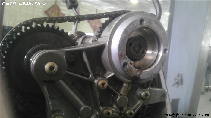

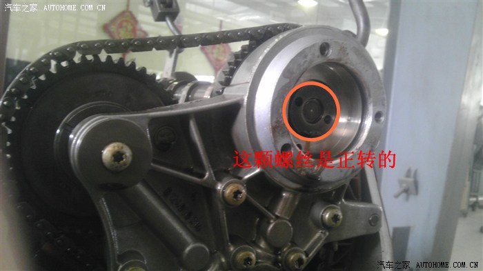

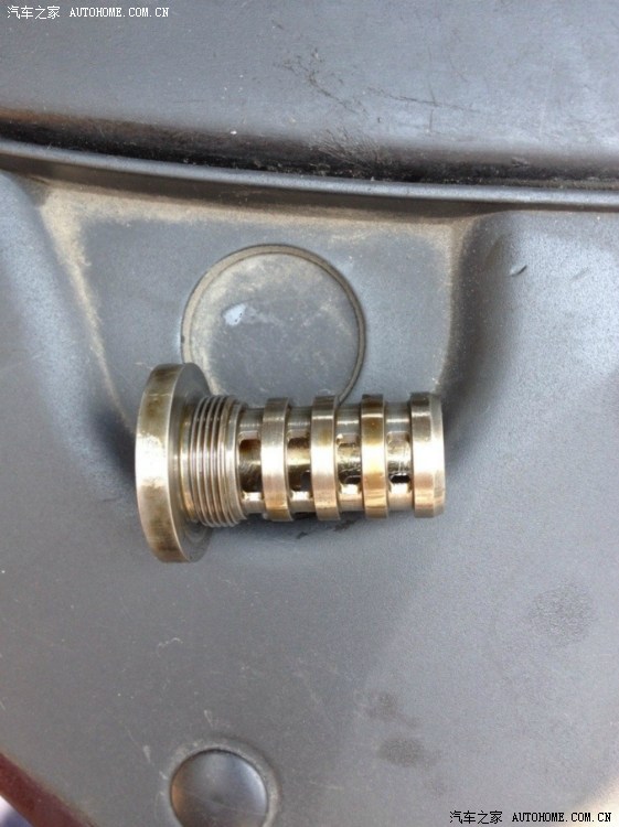

这个卸下的就是凸轮轴的那个正转螺丝

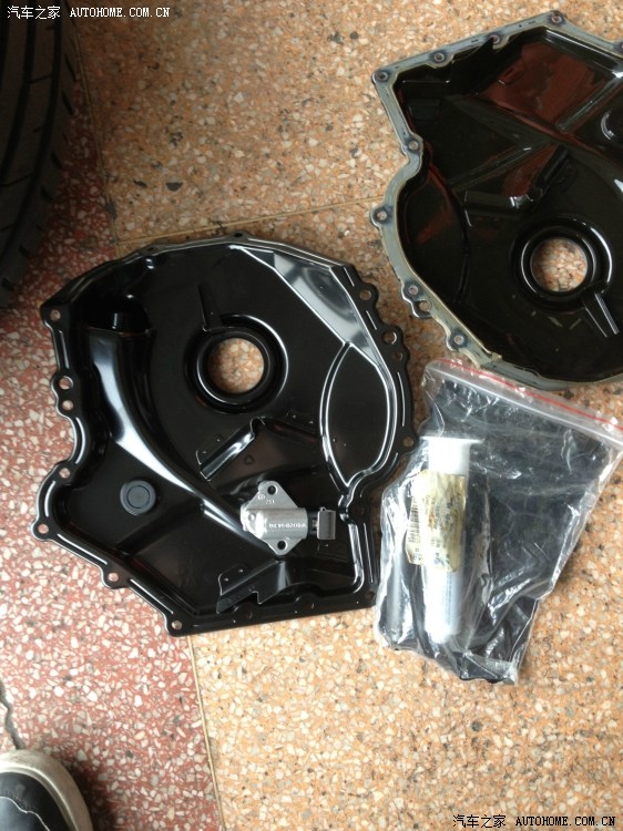

下侧盖、密封胶、张紧器

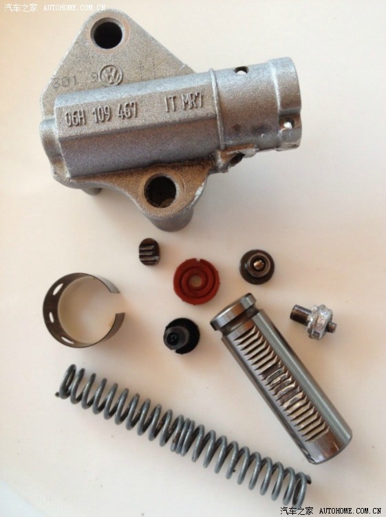

旧款张紧器总成,这个是上次朋友顶缸换下来的。

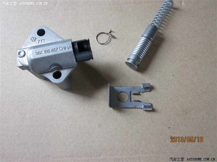

新款张紧器总成
