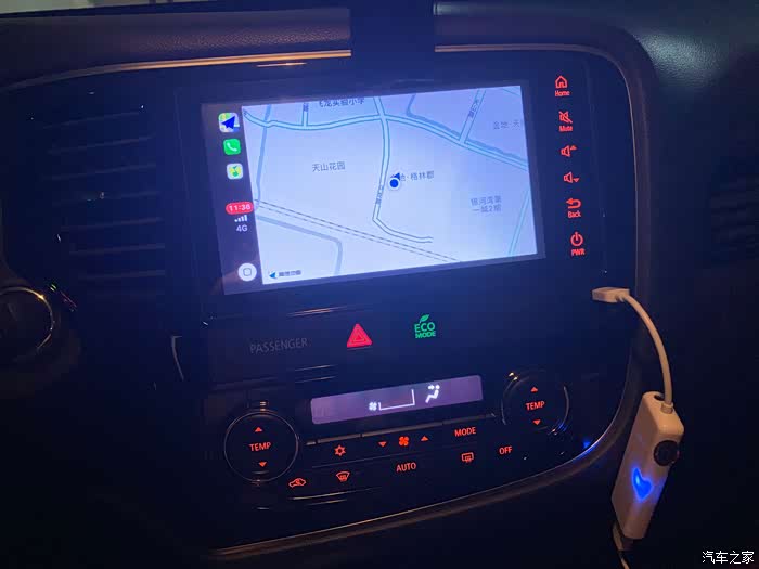

最开始看到论坛有人弄屏保,就学习了一下弄了个屏保,挺好看的。最近坐朋友的车 都有carplay,不管是无线还是有线的,都很好用,羡煞我也!我就想,都是车机,都有操作系统,只要有匹配的软件开发出来,肯定能用carplay!无非是需要一个模块,或者转码,或者协议之类的东西。于是上网查之家论坛,真的有大神先弄出来了!信心来了,我也要弄一个。先给大家看一个成品效果。拍了视频了,还在审核。反应速度我觉得跟车机跟盒子没关系,还是手机问题。我拿老婆的7连接有一点点卡,零点几秒的延迟吧应该,我的xs几乎没有卡顿。分辨率比carlife高了很多倍了。
歌曲,歌词显示啥的都不是问题,音效...呵呵小欧没有那么高端的音频输出设备,不要在意这些细节
电话,没问题,还专门给ld打了电话试试效果
导航,肯定是这个好用了,原车导航直接没用过

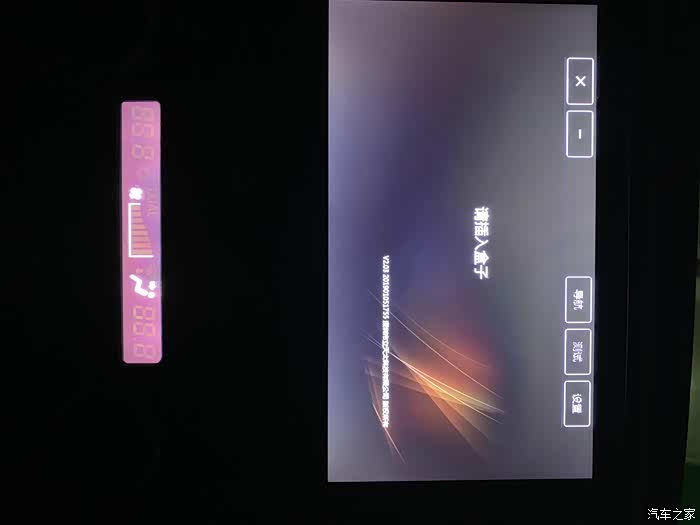

然后说说跟那位大神操作不一样的地方,因为我怕弄不成功的话把原车导航给弄没了,所以我没有把carplay的软件文件夹直接复制粘贴到导航文件夹位置,我是把车机的导航文件夹名字改了一下(111.222均可),把carplay文件夹名字改成了(MXNavi),把carplay文件夹里的.exe后缀的文件名字也改成MXNavi 然后断电重启,再按导航键就出现了下图的样子。
但是这位大神我联系了好几天都没联系上,想找他要链接的,某宝上搜索的carplay盒子都是支持安卓车机,不支持我们小欧的wince6.0系统。不达目的不罢休,终于让我找到了一家支持wince6.0carplay盒子的卖家,比普通安卓机用的盒子贵了一倍拿下的。
重启之后,原车导航就没用了,这就是运行了carplay的程序。相当于是修改了导航路径。到了这一步,就差一个carplay盒子连接了

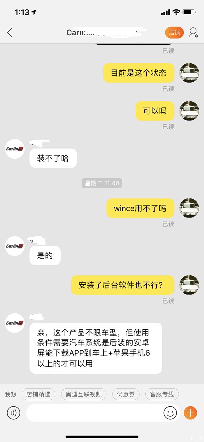

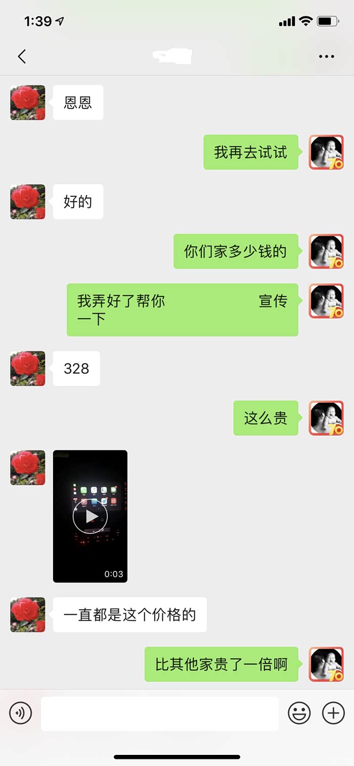

总结一下:本人不太会发帖,可能说的不清楚,表达能力一般。主要就是需要一个软件加上一个carplay盒子。为避免广告嫌疑,大家如果感兴趣可以私信我,我发链接,有问题也可留言告诉我,大家一起交流。软件是没有地方下载的,是卖家发过来的,有版权的。盒子价格328。总体来说,中控有了这个盒子终于是能用上了,以前就只能蓝牙,电话,然后屏保。现在可以把手机信息投屏上去确实不错,siri语音指令也能识别清楚,不用夹手机在出风口了。下面是卖家的聊天,讲解的还算细致,就是太贵了!
