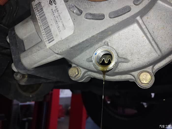

升起来,先放油。
看着颜色还可以。

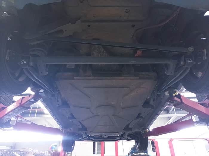

地盘一览无遗。

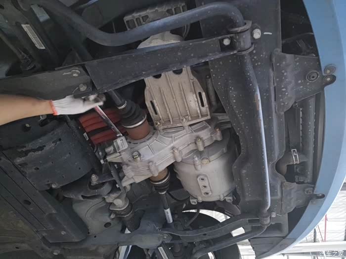

看着有些年代的压力油泵
直接从顶部开口处灌入,直到油漫出来就好了。
这就是顶部灌入口。

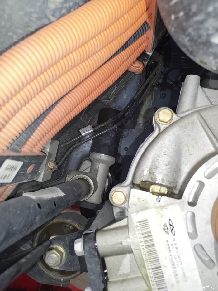

更换齿轮油位置。
角度刁钻,维护起来有点费劲。
