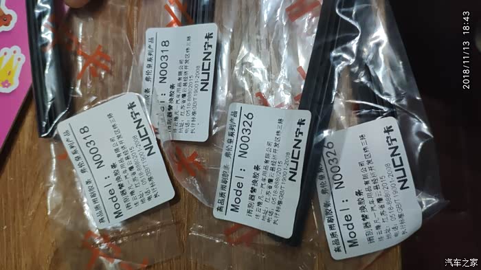

更换原装的雨刷有点小贵还没有必要,但是雨刮用久了,就会刮不干净,比较头痛,自己在淘宝上买了胶条,自己换了一下比较简单给大家介绍一下.

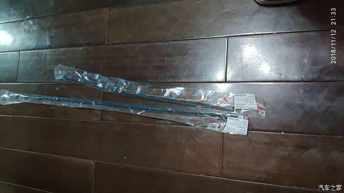

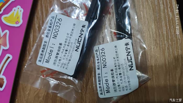

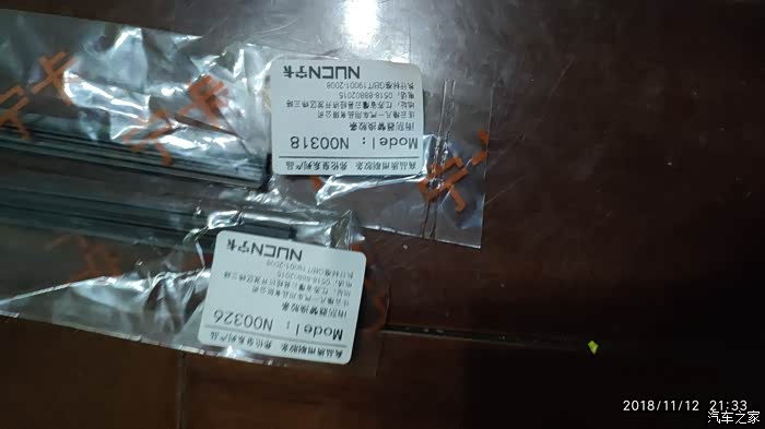

第一步:当然是上宁卡胶条图片了.
第一步:当然是上宁卡胶条图片了.
淘宝上买的宁卡胶条

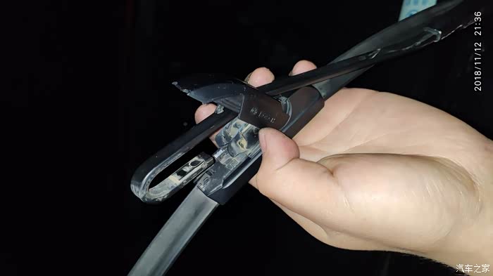

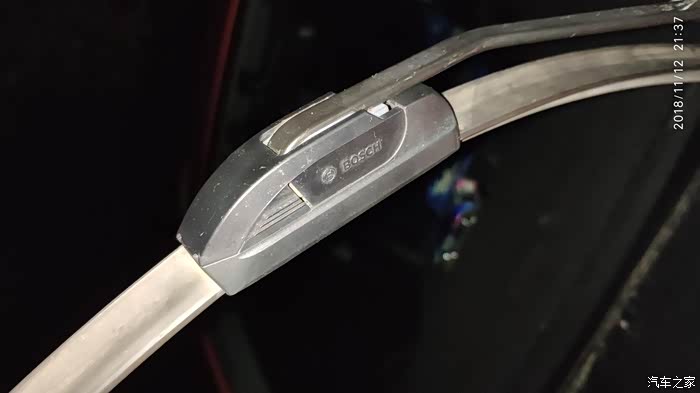

第二步,从车上拆下博世神翼无骨雨刷
第二步,从车上拆下博世神翼无骨雨刷

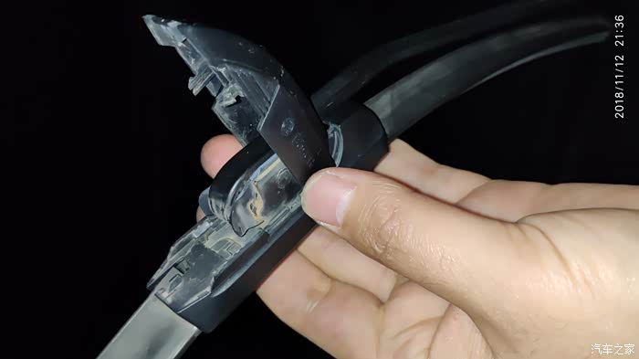

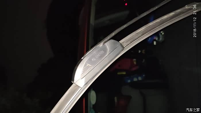

按住博世LOGO左边的三条横线,那是暗扣
按住博世LOGO左边的三条横线,那是暗扣,掀开盖子后就是一个U型卡槽,雨刮向下轻轻一拉就脱离了。

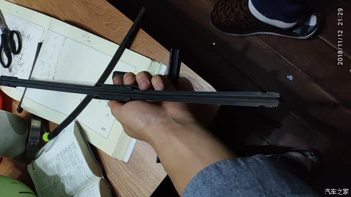

第三步就是开始更换胶条了
第三步就是开始更换胶条了

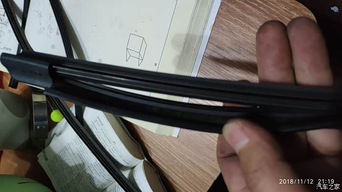

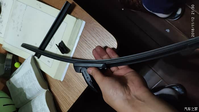

卸下雨刮上边的软的导流管用指甲扣下来(扣一边就行了)

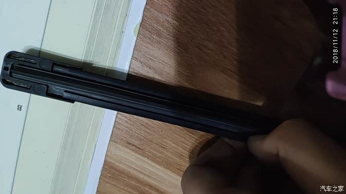

第四步 弯曲雨刮上的钢条,取下胶条,取到中间位置就先停止
胶条取到中间位置可以停止了

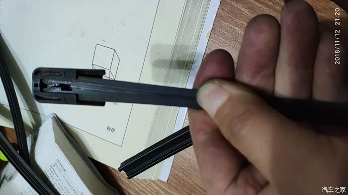

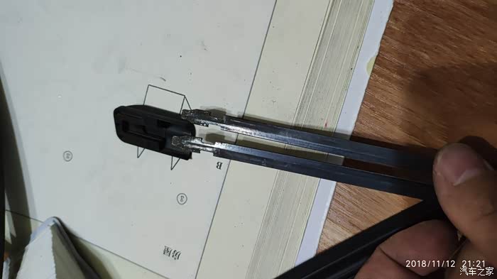

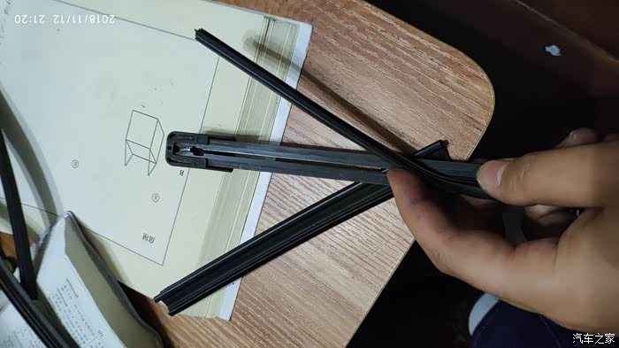

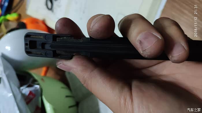

第五步 将俩条钢条并拢,取下顶部端盖
第六步 将整个胶条取下

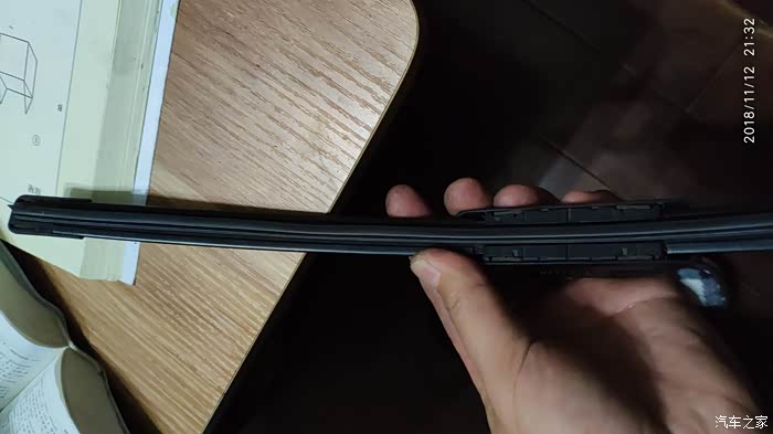

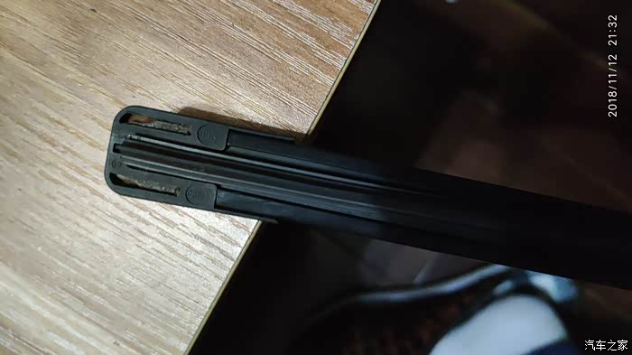

第七步 安装新的胶条
将新的胶条从刚才拆下端盖的一端装上
第八步 安装刚刚拆下的导流管和端盖
最后一步,按拆下来的方法将雨刮器装上车子,搞定
