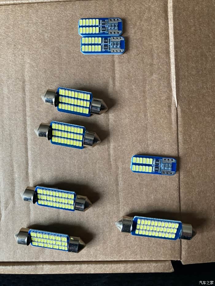

速腾买了四五年了,陆陆续续就小折腾下,或许这就是生活的小乐趣吧。汽车驾驶室内各种看起来又热又不亮的黄色卤素照明灯确实看够了,也不亮。所以我买了LED灯泡,包括(前后阅读,政府驾驶化妆镜,手套箱,后备箱)8个LED灯泡。今天发一下详细的更换作业。由于很多车友发的作业确实有如同无,毫无参考意义,因为不会的看了还是不会,会的不用看还是会。 所以我发个一看就会的。希望可以帮助到大家。
先来个大合照,一共八只。具体那个插在哪里,你拆下来卤素的对比下长度就知道了。

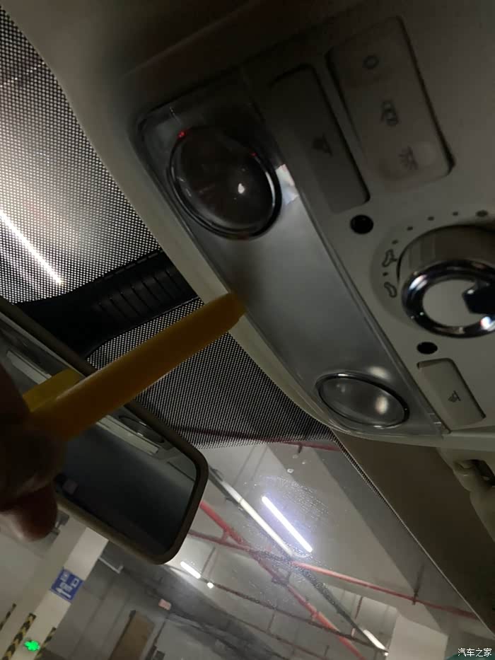

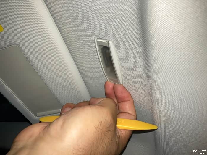

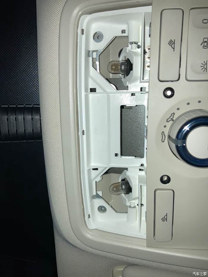

先换前排俩阅读灯,需要用薄撬板或者银行卡撬前面这里。不一定也是撬这个位置。一周哪好下手就撬哪里,别逮着一个地方撬。切勿用灯泡赠送的金属的。或许没事,但是金属绝对有撬花,撬烂的可能性。对于新手来说不推荐

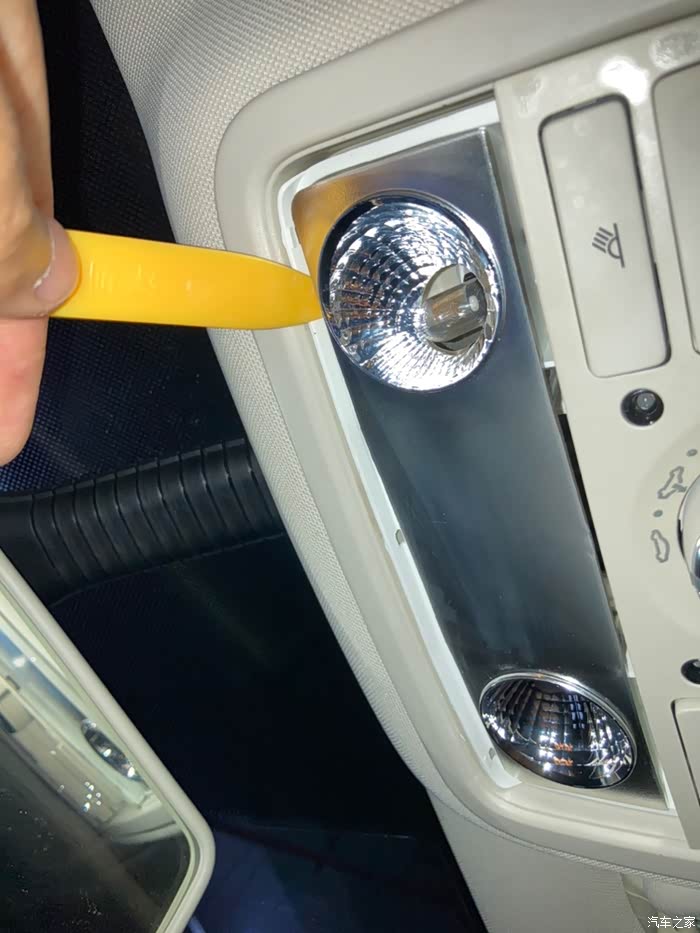

前排阅读灯罩拿掉后,接着撬反光板。也是周围哪里好下手就先撬那里。

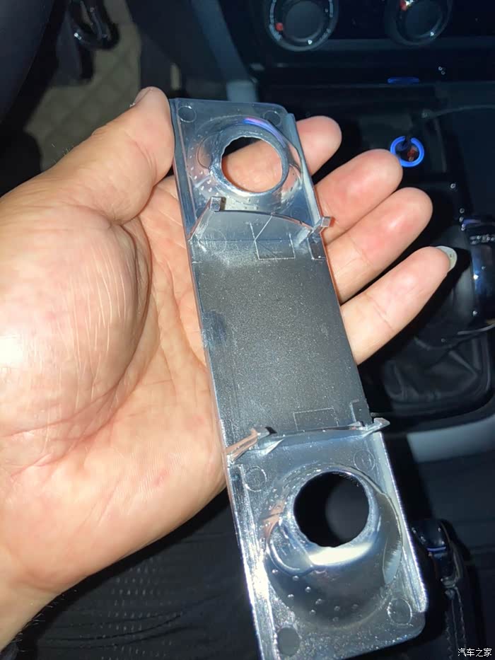

这是反光板拿下来的样子。
这是前排阅读灯泡露出来的样子?拔掉那俩卤素灯,插入LED的即可。如果不亮,把LED灯泡反过来再插入。这LED灯泡分反正。

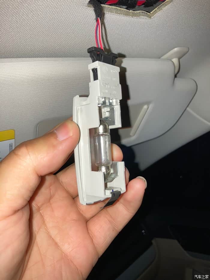

前排化妆灯,用手指即可。主驾驶扣左边,副驾驶扣右边。就拿下来了。不用插头,直接换灯泡。只要开关关闭状态就行。如果灯泡比卤素灯泡略短。用东西把卡住灯泡的两端的金属片往里面掰掰就行了。
这就是阅读灯拿下来的样子。

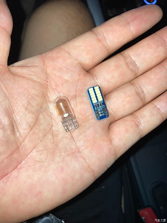

这是阅读灯和手套箱灯的对比。

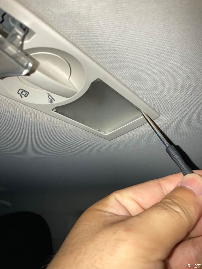

后排照明,后排得用小一字螺丝刀了。因为缝隙太小。撬的时候把一处撬起来,整个就掉了。至于撬那里,每辆车装配不一定相同。你用一字螺丝刀找找哪容易点。

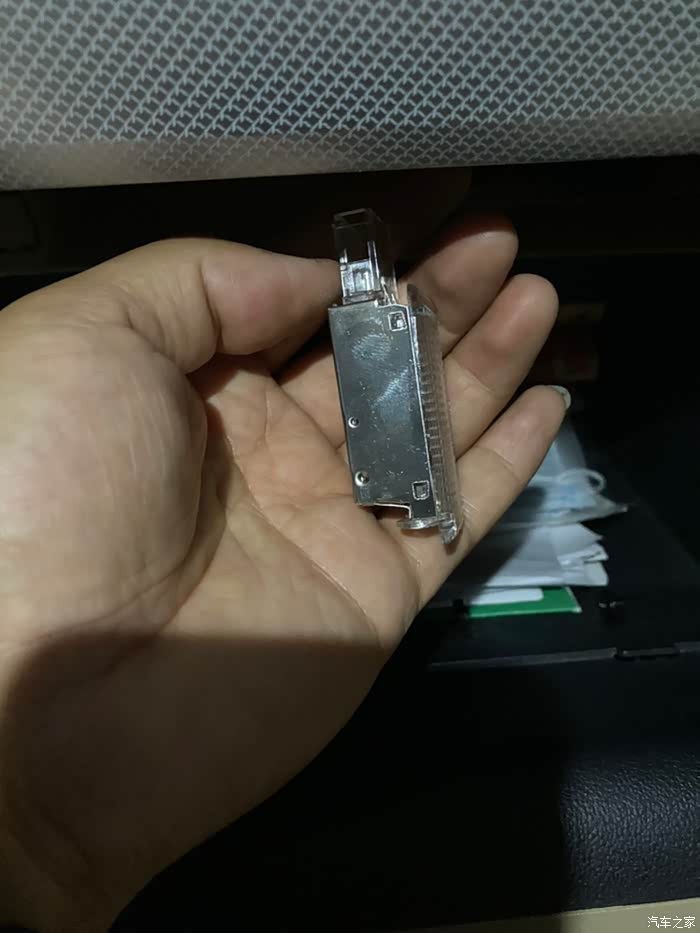

这是手套箱的。从左边撬。然后就能拿下来。固定方式和化妆灯一个道理。只是得拆开金属壳。金属壳用小一字慢慢沿着周边撬掉。

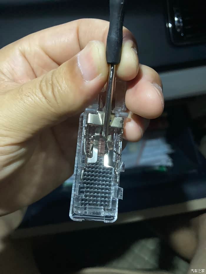

手套箱灯泡需要这样退出。图片是已经拿掉灯泡的。我用螺丝刀比划一下而已。就是这样推出灯泡。 这个灯泡也是分反正的,插入不亮,退出来后反过来重新插。

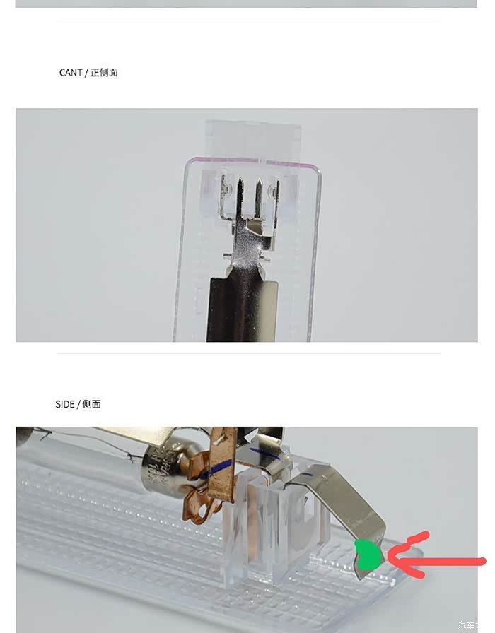

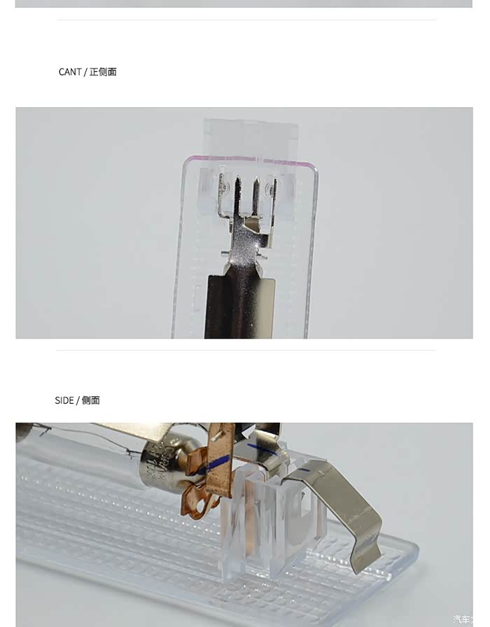

后备箱是反人类设计,很多人会中招,会拆坏灯罩,或者弄断卡子。 没有一个帖子详细的教人如何拆。很多车友后备箱的都放弃了。 我来说下具体方法。  后备箱灯,从右边下手。撬开一点点后。用东西顶住那个金属卡片
看到卡片那个绿色位置吗?后备箱灯右边撬起来一点后。用东沿红色箭头方向顶那个绿色位置。然后整个灯从右边开始整个就能继续拿下来了。
