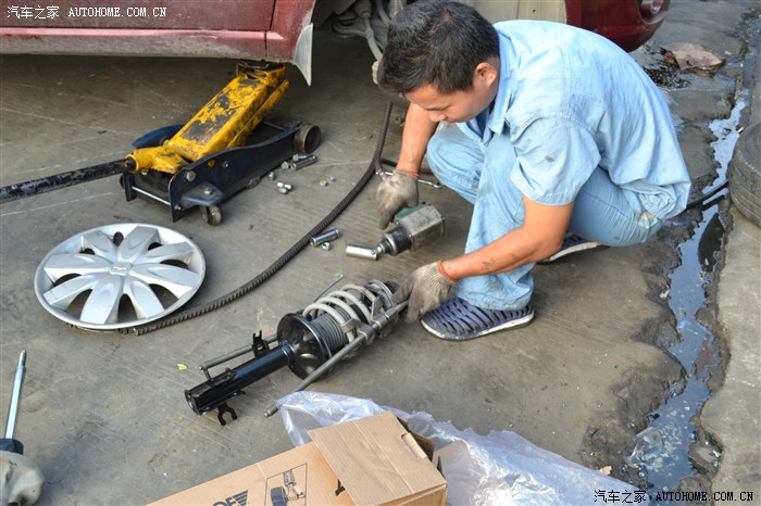

乐风更换四根减震。调整离合和手刹。

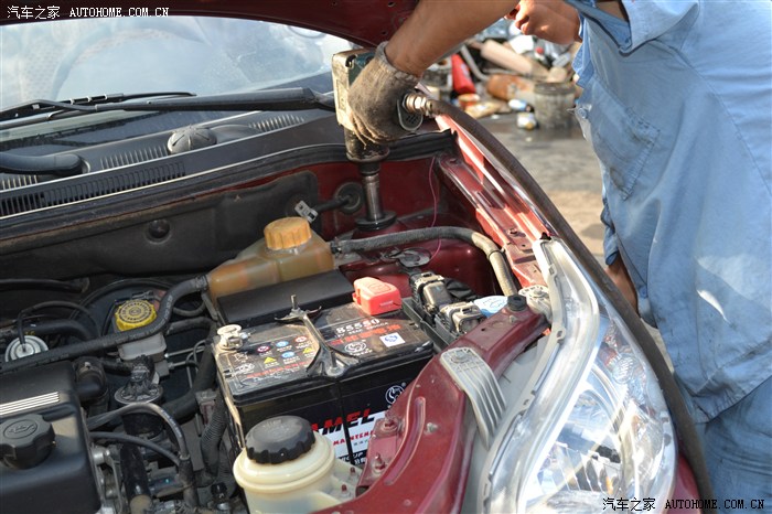

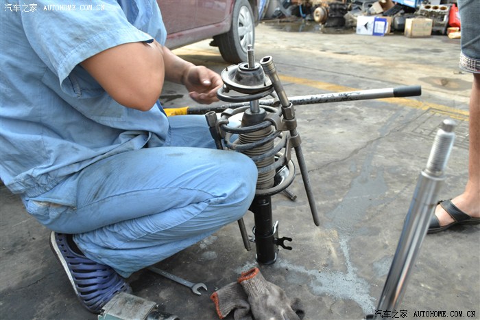

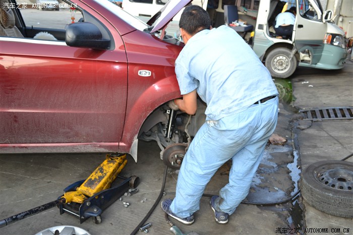

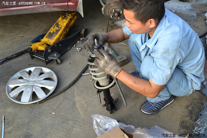

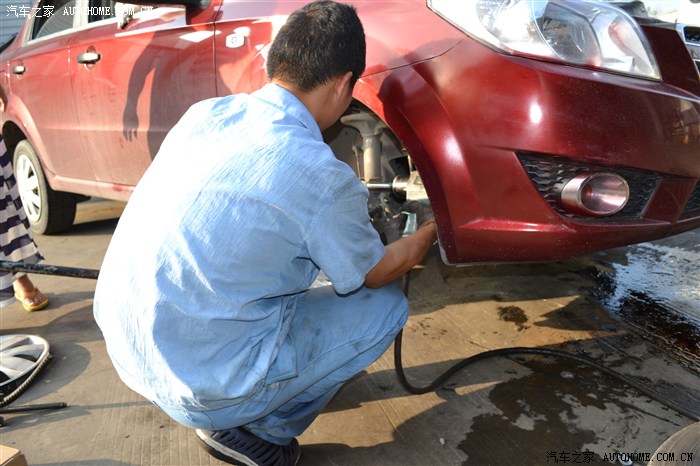

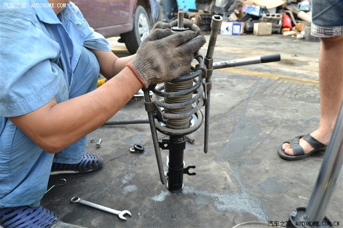

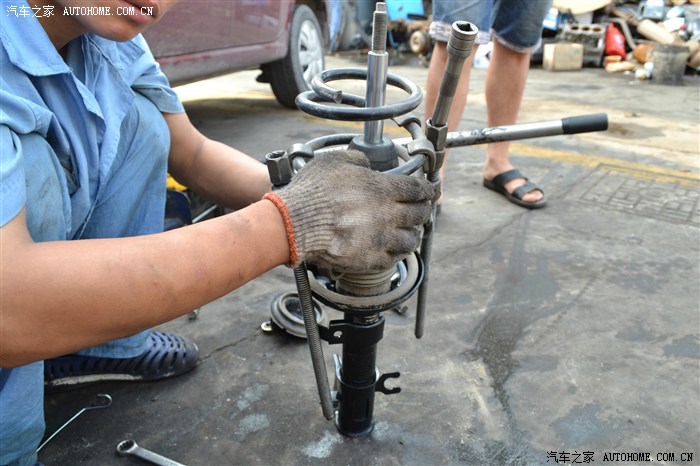

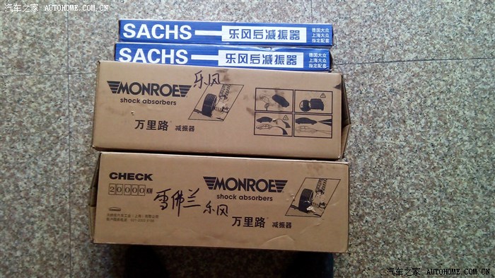

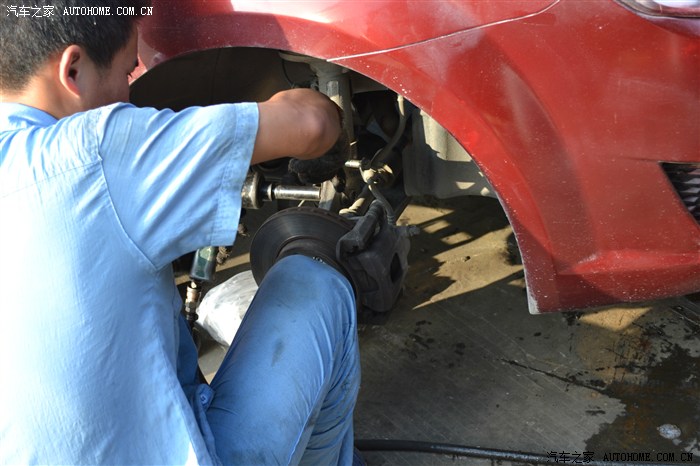

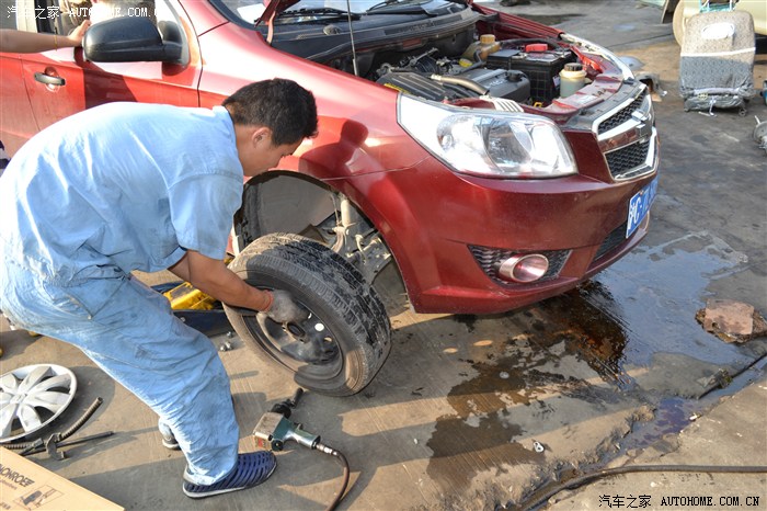

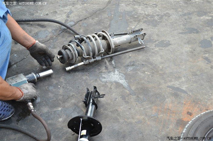

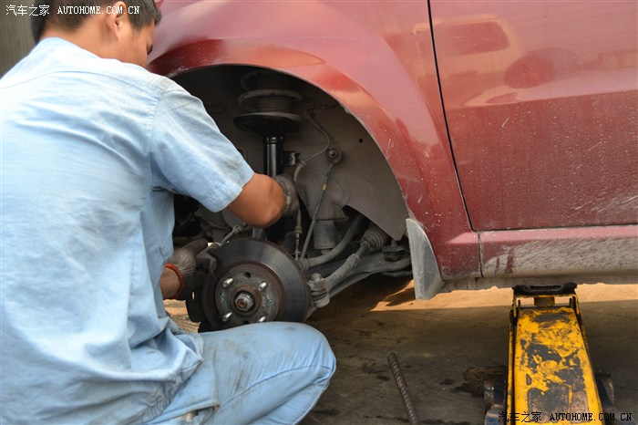

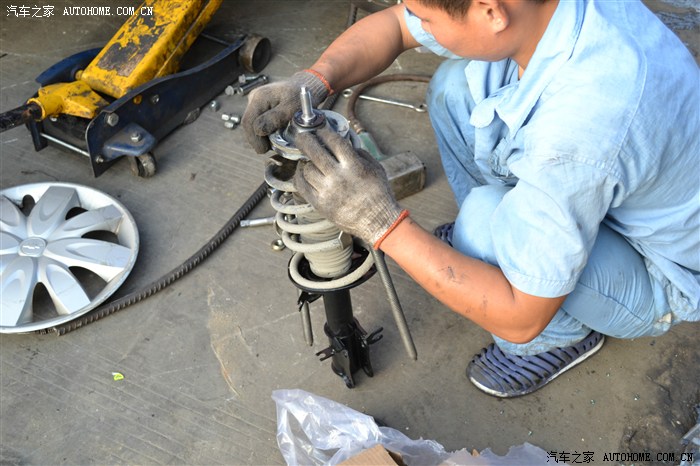

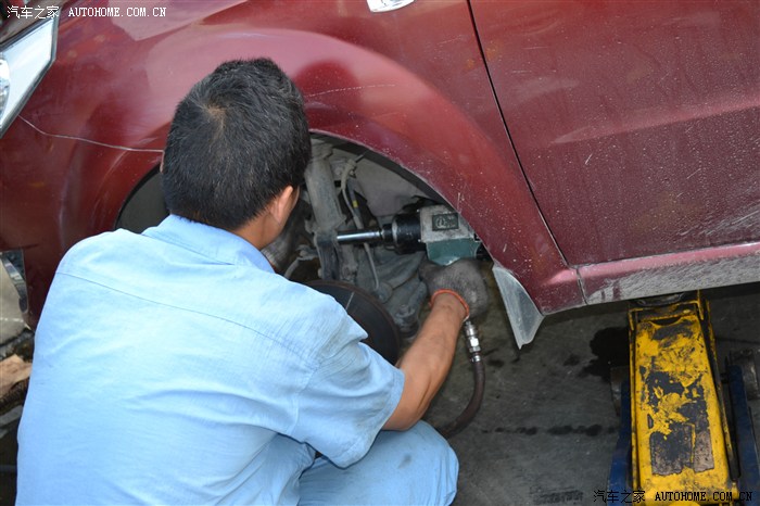

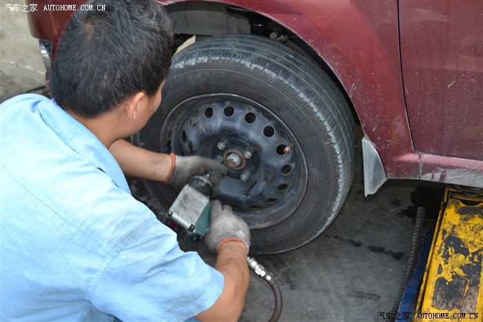

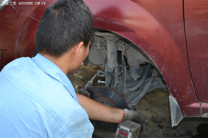

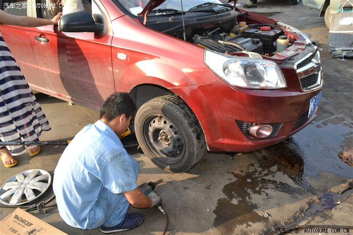

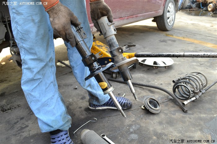

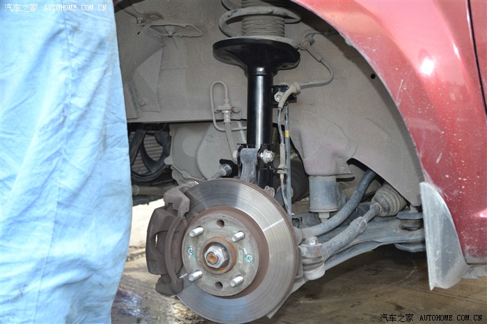

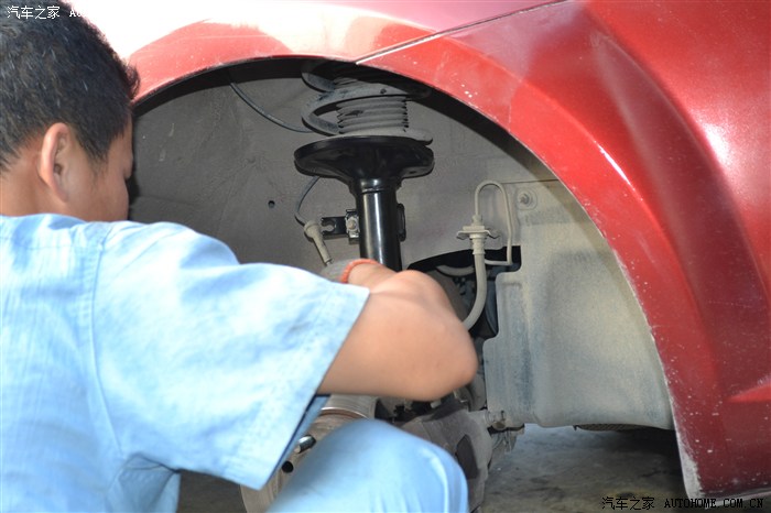

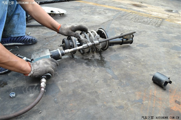

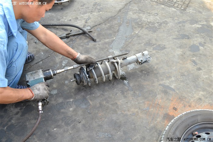

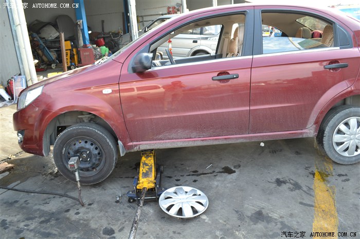

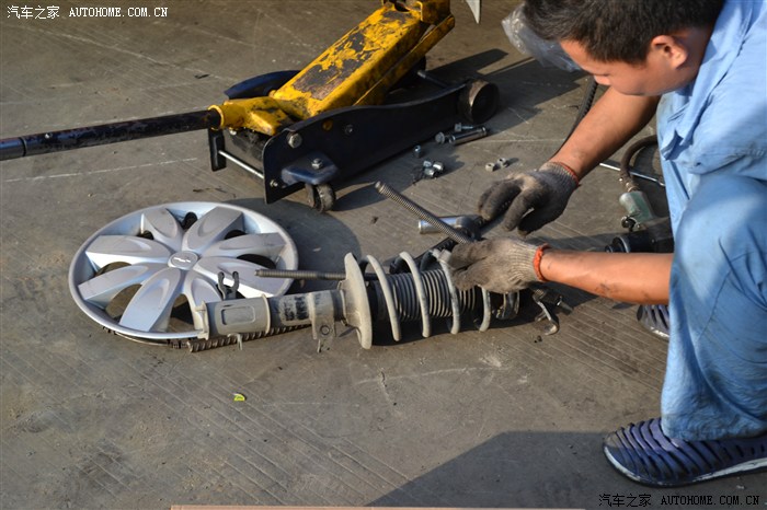

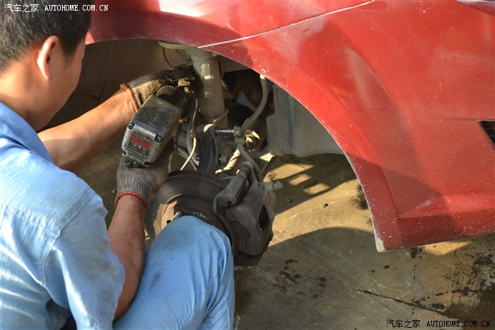

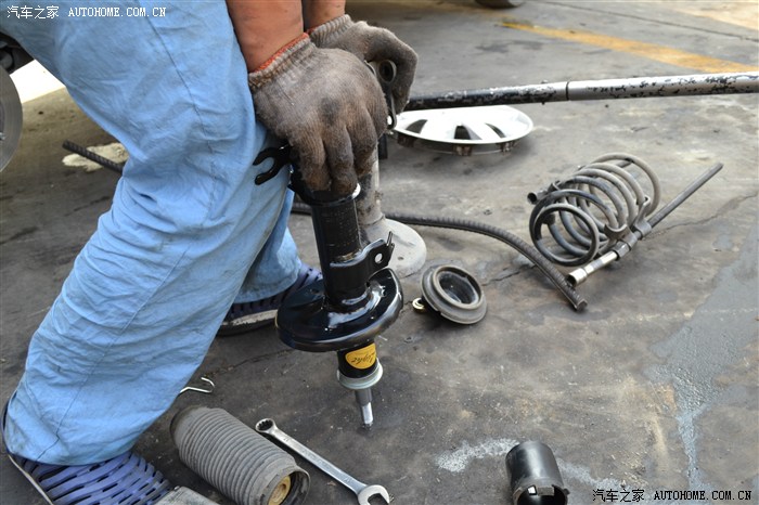

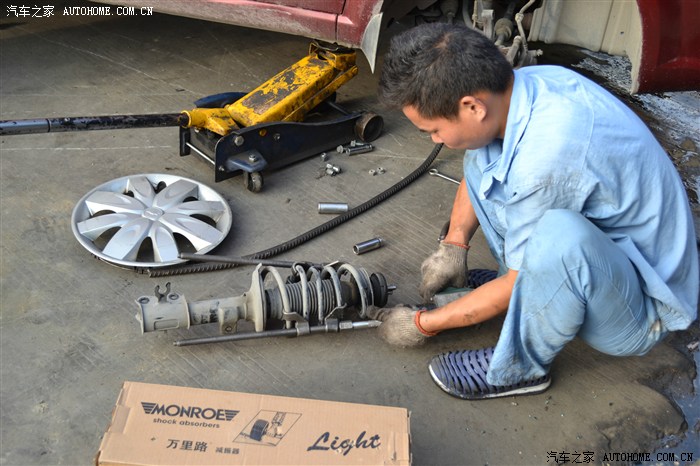

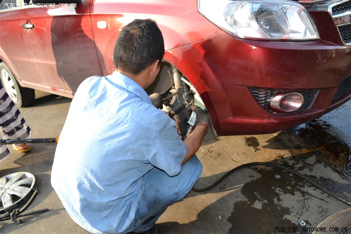

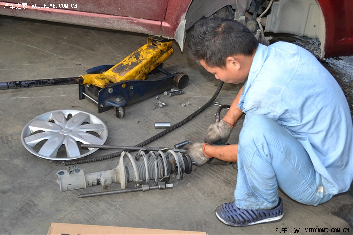

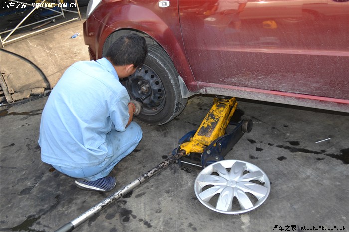

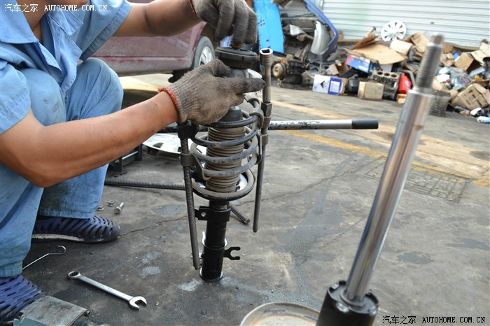

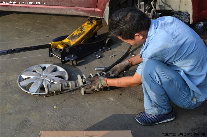

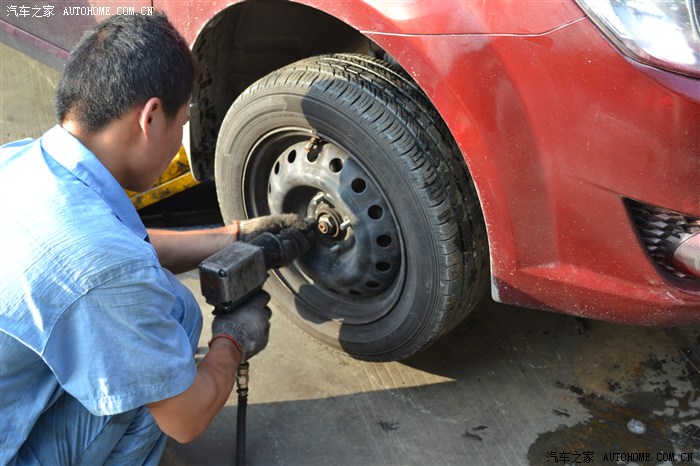

买的二手乐风。买回来之后。就换过很多东西。减震顶胶,轮胎。换挡机构。这次的作业是换全套的减震器。本来是买的四根***路减震器。说话说。做工真的不好。和卖家联系竟然说后减震回弹不一致时正常的。那我就打算退货不要后减震。就先装上了前减震。之后又买了一对带防伪汇众萨克斯减震。现在的感受来说,换完肯定是比没换好很多。在烂的路都不怕了。现在的感觉就是后减震汇众萨克斯好硬一样的。感觉烂路后面减震有点拽着身体一样的。而且烂路后面减震严重影响前面舒适度和操控性,后面新减震不如原装旧减震。正在退货。在汽配城联系卖家拿货。要不就是***路和汇众萨克斯。我都怀疑我这个后减震是假的汇众萨克斯。离合也调整了变得更高了。手刹也调整了。顺便加一句,如果有乐友车子启动喘气的话。换一家公司加油。我是石化。现在改石油就好了。

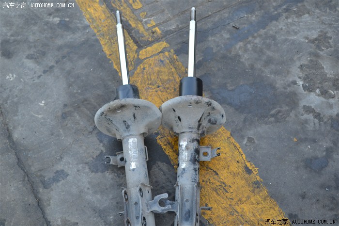

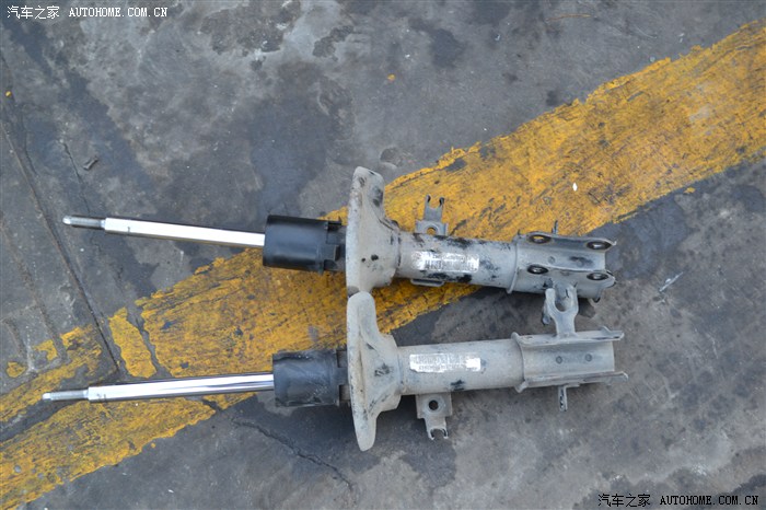

换下来额一套减震。全是好的。一点点都没有漏油。是原厂万都的减震器。最好是上海地区需要的朋友
可以留言。价格合适就卖。还有一对刚装车几天的***路减震器。也一起卖掉。
