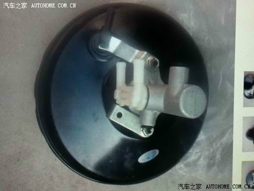

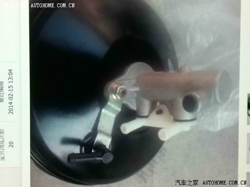

同城车友放到论坛上的的460刹车总泵总成,在这里还得感谢这位车友。

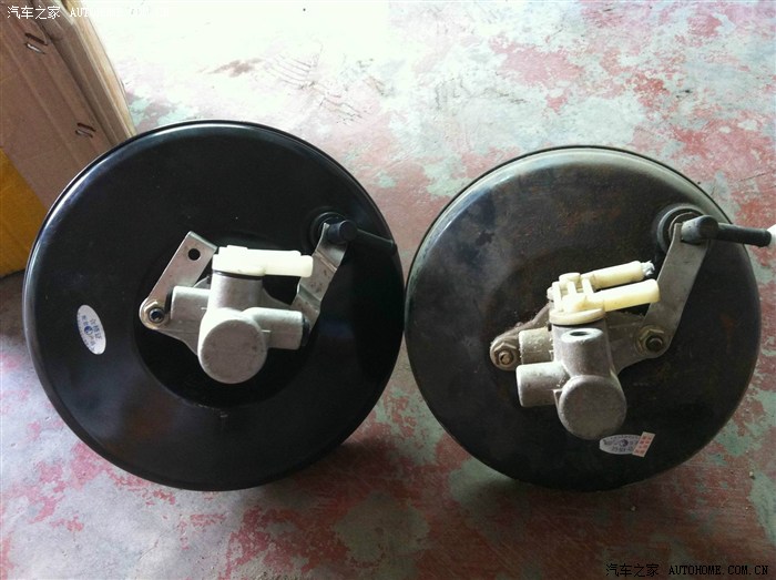

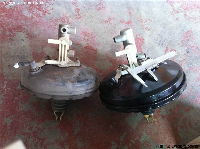

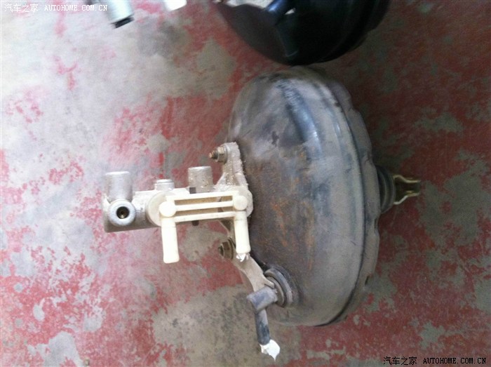

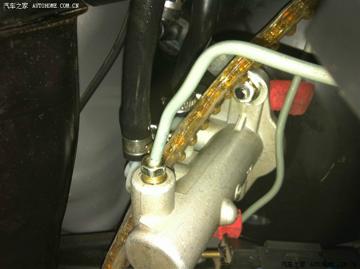

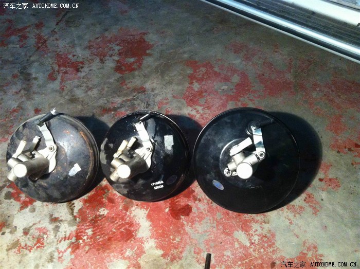

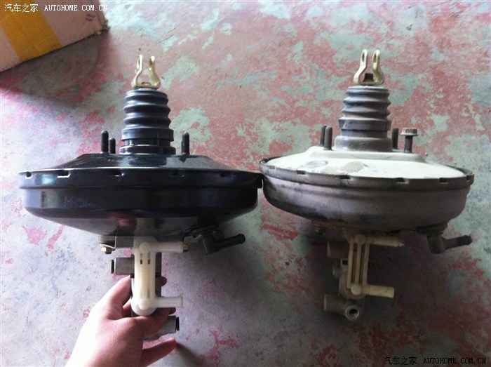

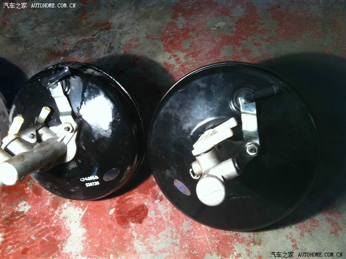

拿到后到了哥们的店里把一个旧的2代总泵(哥们的星2换下来的,他是全国前三名换460总泵的)对比一下,目视明显大了一圈,具体大了多下请看下图,460总泵唯一与2代不同的是刹车出油口的方向,2代都在一边,460的左右各一。

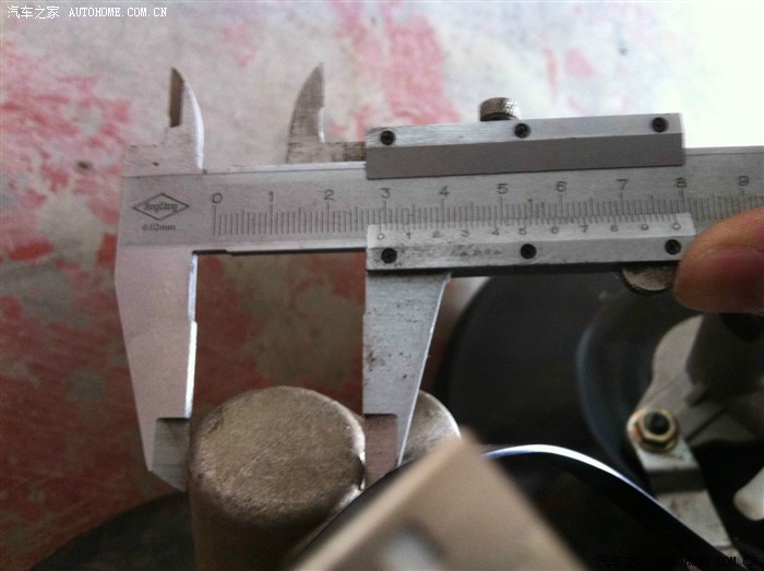

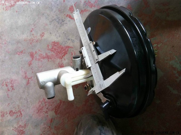

测量总泵外径460的比2代大了2mm,不要小看这2mm里面的活塞空腔截面积可大了不少。后部的真空助力包没有测量但目视又大又厚。
目视对比

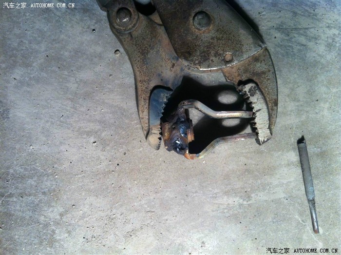

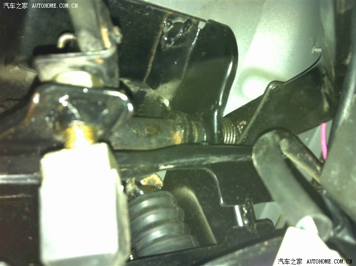

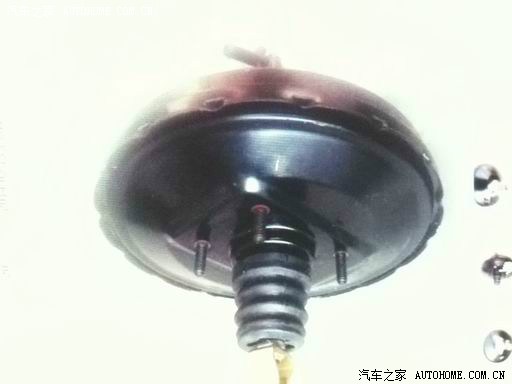

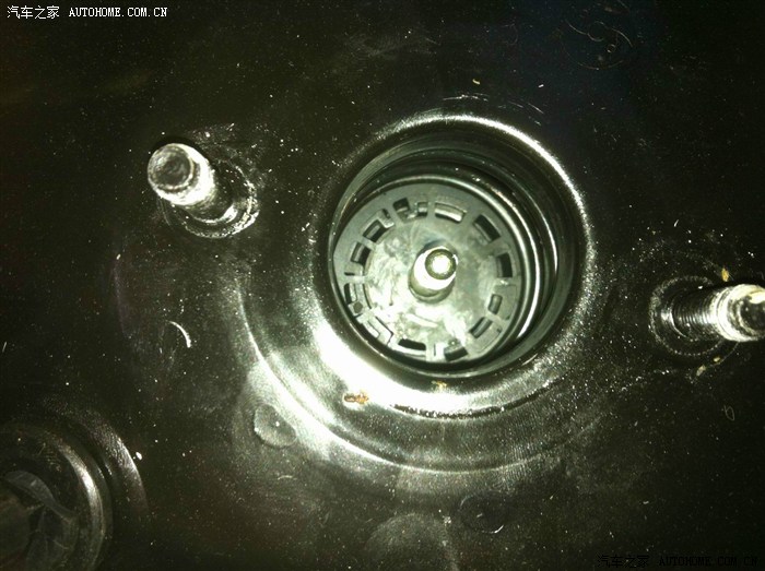

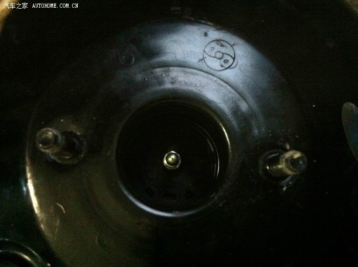

拆掉460的总泵加刹车油测试吗,毕竟放置了一段时间没有使用了害怕里面的橡胶皮碗老化裂掉,经测试总泵两个分腔的压力正常。上面两张图就是真空助力包里面的顶杆,谁的刹车托刹带刹可以拆下来调一下。

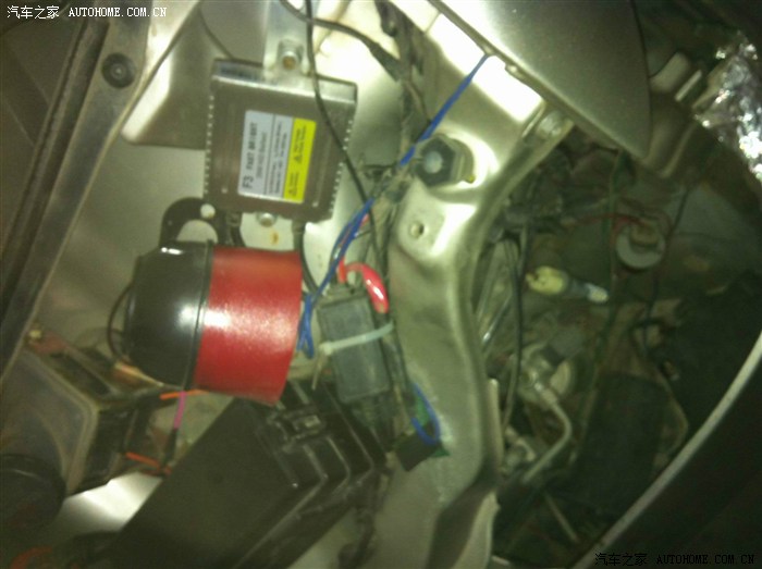

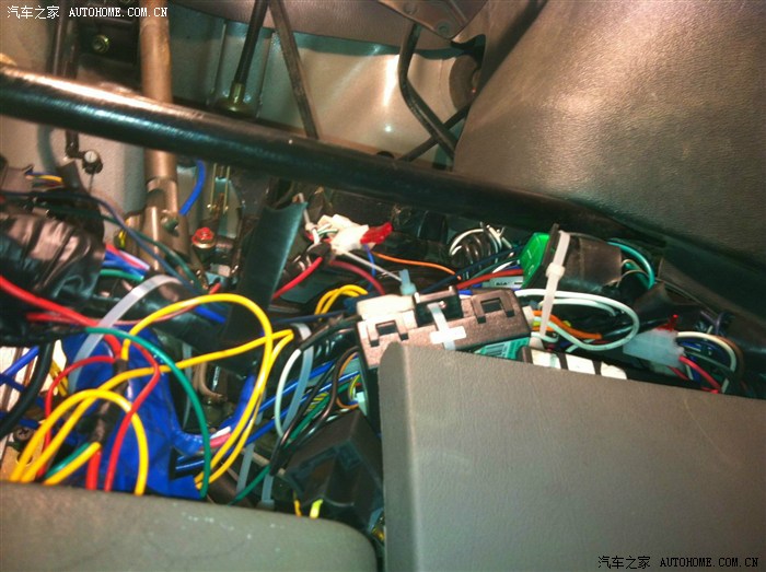

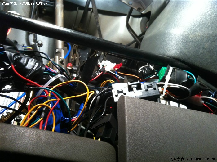

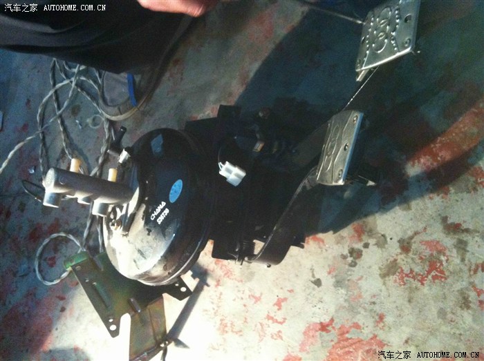

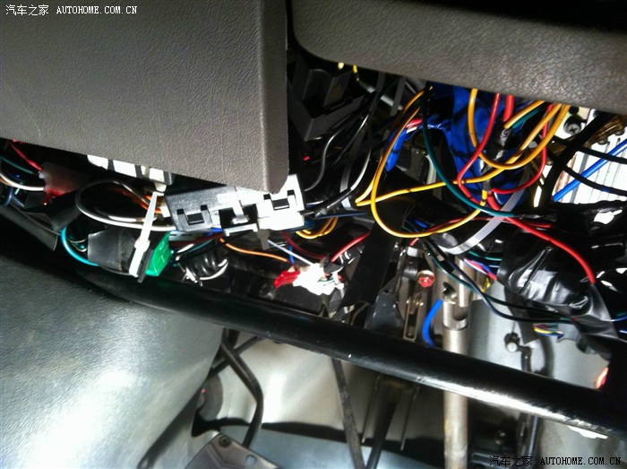

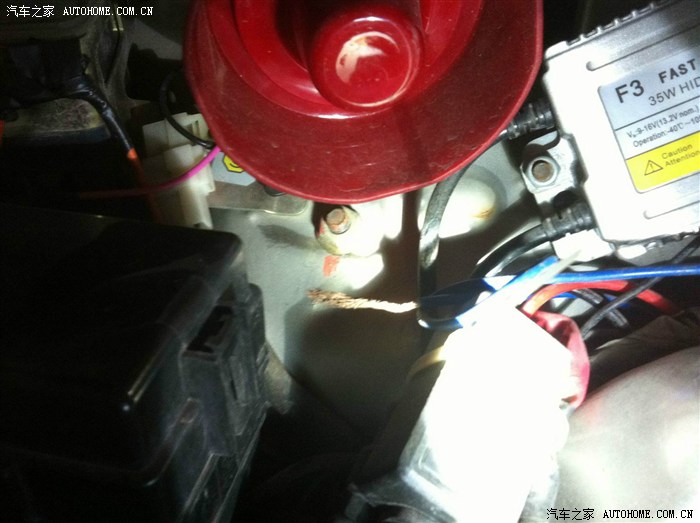

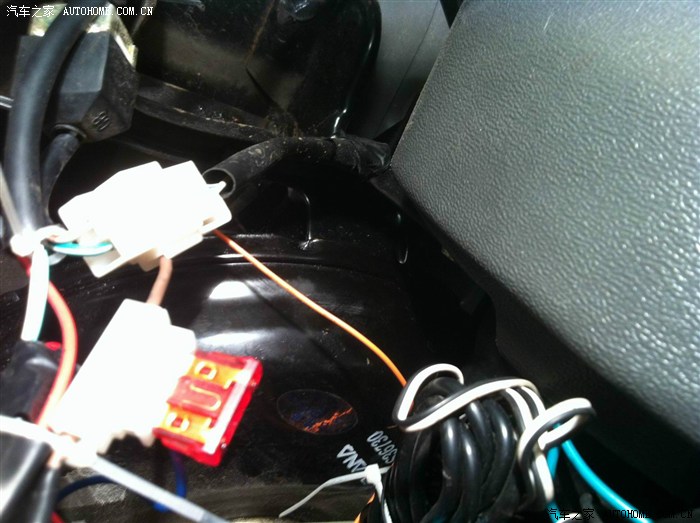

开拆原车真空助力泵,各位请原谅我车上杂乱的电线吧,由于之前改过的电路太多,刚开始都缠到了一起,后来陆续加的都没有仔细布线,打算抽个三两天时间把全车后加的线路全部整理一遍。

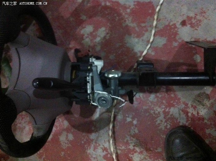

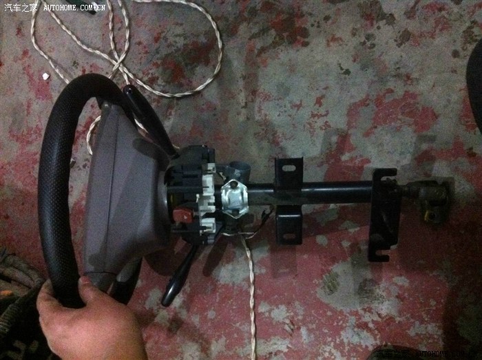

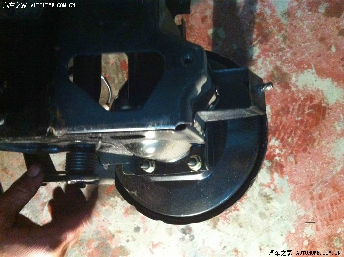

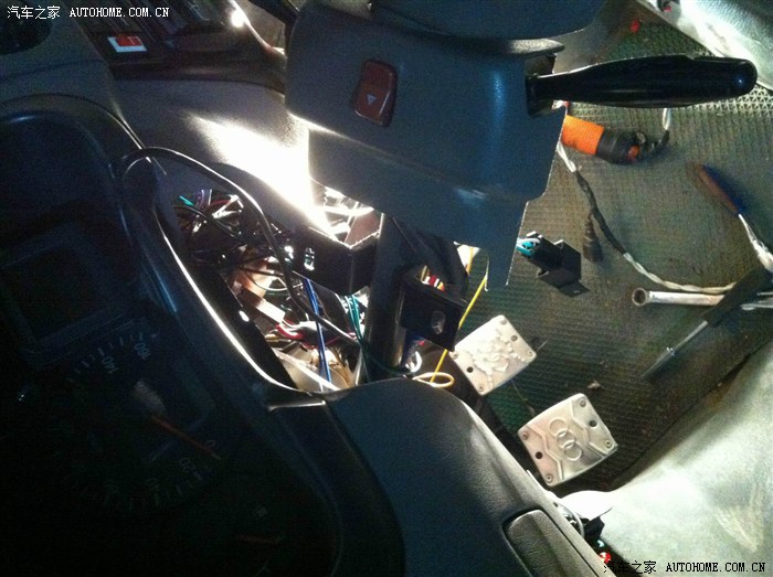

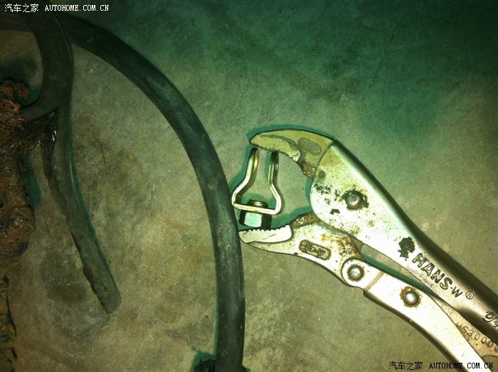

拆掉真空助力包必须把车头方向的一颗螺钉三个螺帽拆掉,再把方向盘拿下来就差不多了
拿下来方向盘

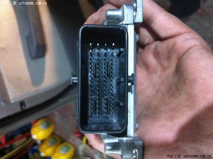

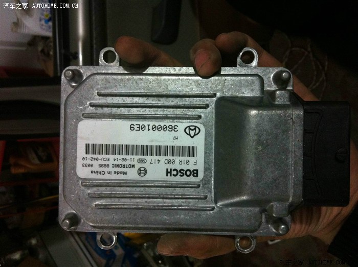

对了我的车还得吧电脑拿下来,不为了别的就是碍事了,电脑是博世的,几针的不知道。。。
费尽周折终于拿下

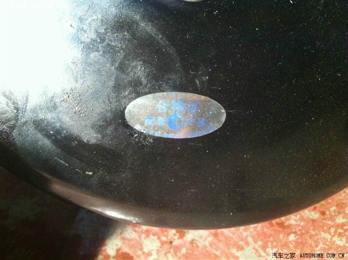

这个460的商标和原车拆下来的2代商标一样的都是浙江什么环生产的,那个字没有看清楚。

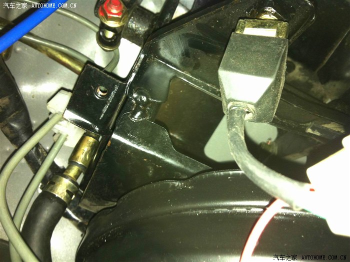

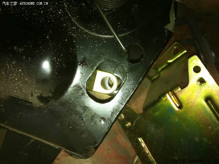

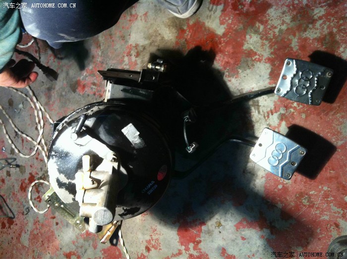

将460泵装上刹车支架,顺带调高了刹车踏板的位置,怎么调如上图位置定好,再看下图

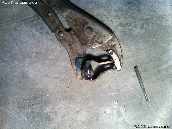

将刹车总泵顶杆的连接臂焊接上一个螺母的高度正好

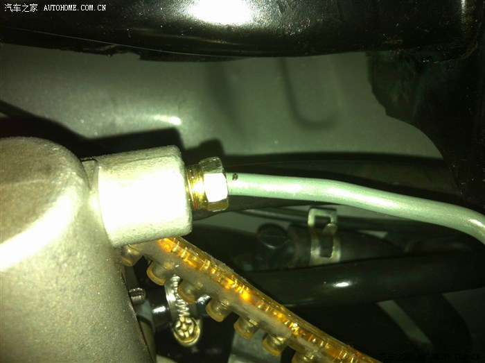

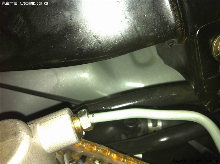

原路装回,我的这款2代内部的保险盒支架有些干涉,不过最后还是成功装入,刹车油管扳一下就能装上,接头完全一样的。装好一定要记得排空气,3个排气孔都要排一遍,还得买一瓶HZY3(DOT3)级别的刹车油,试车效果比原来好了很多很多,和小车的有一拼。不过我是花了几天适应了一下,力量大了直接抱死拖刹。本人打算将于本周改后轮碟刹,以后有了资金必须改ABS。刹车系统是行车最重要的系统,厂家为了成本简配,我们为了安全只能自己改回,另:改装有风险存在,真正想改的车友必须改后多检查,最好找专业一点修车的地方更改,改完初期也需要磨合、磨合新泵、磨合驾驶习惯。好了最后还是感谢各位观看本帖。
