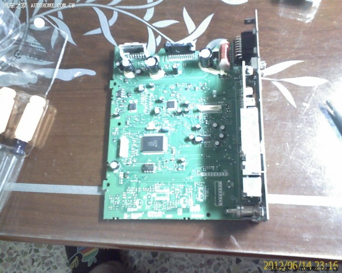

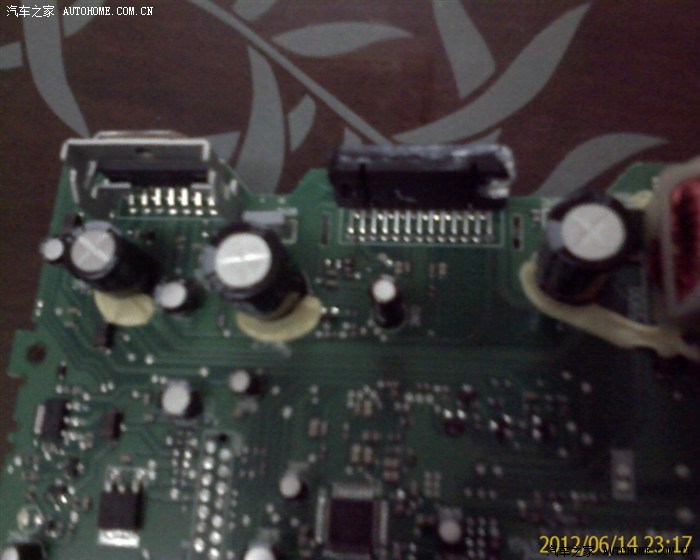

     经过2个星期的努力,终于收到6碟CD主机了,传说中它比单碟新版CD有着天与地的区别,收到货马上动手拆机,一看电路板,做工真不错,元件用料很足,确实是西门子代工的,光看电路和元件就能相信它肯定比新版单碟的好,“minliu552”说过6碟跟新版单碟不是一个档次的东西,如果两者都是在没换7850的前提下,区别真的非常大,我相信那种感觉应该是录音机跟CD机的区别,我的新版单碟已经换过7850了,效果提升非常大,希望6碟也能带给我那种感觉,马上动手为6碟更换7850还有电容,先上拆机图
看时间已经很晚了,先休息第二天联系“苦闷的饿人”,饿人让我加装AUX,一开始我真没去想加装这东西,不过竟然拆了就装吧,没想到这个AUX的作用让我非常惊喜,等下会说明

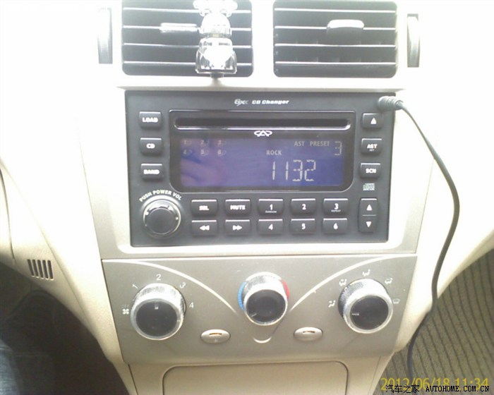

装上车子的效果,注意看机子的右上角,已经增加了AUX音频输入插口,增加这个插口对生手来说是有点难度,过程我没拍下来,不过饿人也跟我同时在搞7850和这个AUX,所以我就发他的图好了,我们都是同一天搞的,一边搞一边聊,搞得很爽,我比他爽,我一次成功,他半路停车了,

6碟视觉上比单碟好看,屏幕大一点,能吞6张碟,感觉挺爽的,也不用老换碟,没有MP3也没有关系了,其实我换6碟的最主要目的还是低音炮的输出,原来单碟只能通过高转低输入低音炮,现在直接插到CD机后面的低音输入,不废话了,插碟试听,第一感觉中音比原来的更足,低音比原来的好太多了,难怪很多人鄙视高转低,如果说我的喇叭是垃圾,那么这个6碟CD机让这堆垃圾发挥到100%了,让我惊喜的地方真的就在低音炮,低音炮终于让它发挥出原来应有的效果,低音跟前声场衔接更好了,这真的非常重要,衔接不好真套音响就算费掉了,原来我用单碟和高转低就是无法完美的衔接,现在总算让我满意了,音响这东西真的不能对比,一对比差别就出来了,当我沉醉在6碟主机带来的改变时,突然想到我还有一个一直非常重要的东西,我先不告诉大家这是什么,直接看图,我相信很多人不知道这东西,它的存在也就短短的几年而已,而喜欢音响的人基本都认识这东西。

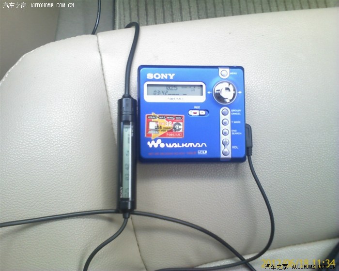

这东西是十一年前买的,到现在还完美无缺,用了十一年,其中是放置了几年没用,大家过过目,我保养得怎么样,可以说99.99%新,当时是花了2000块买的,耳机另外花了499,为这个东西我就配了多条总值不下1500的耳机,SONY的东西有版权保护,这碟里的经典歌曲都是我用正版碟COPY进去的,到现在都成为了经典,多次想再拷贝出来就是很麻烦而放弃了。看到着东西就让我想起已经逝去的经典森海塞尔MX500,还有我的AGK,那是我最初给它配的耳机,最后都落入女人手里,太后悔了,女人是祸水,大家再看看碟,每一张都是不同的,不带重复的,当时就喜欢收藏这样的碟,家里还有很多这种碟,还有一些是原装进口正版成品碟。
       说了这么多废话,到底这是什么东西?答案揭晓,这就是MD,MiniDisc(中文意思即迷你光盘) 它是由SONY于1992年正式量产上市的一种音乐储存媒体(注意!MD正确来说是指一种软件储存的格式)。MD所采用的压缩算法就是ATRAC技术,MD可以有更好的音质。除了CD,MD音质是最接近CD的,MP3做到任何程度都跟MD比不了,不过早期的MD录制比较麻烦,需要光纤直接录制,比较耗时,而后期SONY出了NET型,就是可以连接电脑录制,非常方便,MP3也可以录制,我这个是SONY很经典的一个机子,当时走的是性价比,同期还有SONY的MD终结者N10,MD不能成为一种流行确实一种遗憾,这种便携式MD在国内也就流行不到5年,毕竟MP3比较方便,MP3出来后MD也只在专业及准专业的圈子里面流行,MD的优势就是可录性和比CD更小的携带性。
