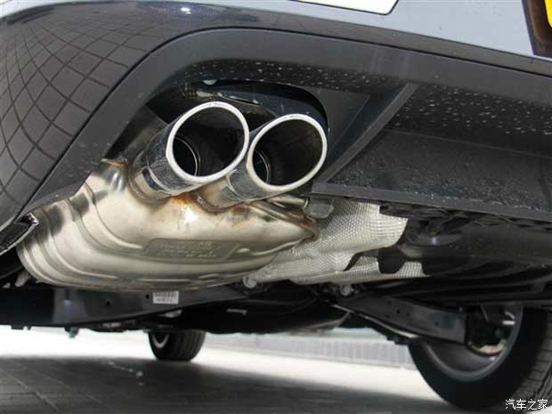

1、排气管冒黑烟。故障判定:真故障。原因分析:表明混合气过浓,燃烧不完全。主要原因是汽车发动机超负荷,气缸压力不足,发动机温度过低,化油器调整不当,空气滤芯堵塞,个别气缸不工作及点火过迟等。排除时,应及时检查阻风门是否完全打开,必要时进行检修;熄火后从化油器口看主喷管,若有油注出或滴油,则浮子室油面过高,应调整到规定范围,拧紧或更换主量孔;空气滤清器堵塞,应清洗、疏通或更换。

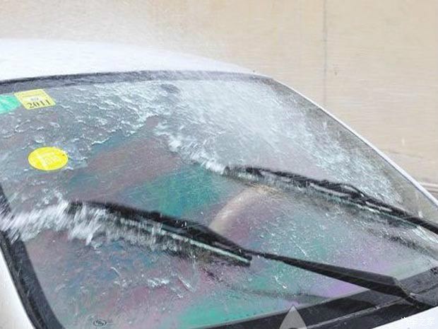

7、下小雨时风窗玻璃刮不干净。故障判定:维护类故障。原因分析:不雨下得很大时使用刮水器感觉不错,可是当下小雨启动刮水器时,就会发现刮水器会在玻璃面上留下擦拭不均的痕迹;有的时候会卡在玻璃上造成视线不良。这种情况表明刮水器片已硬化。刮水器是借电动机的转动能量,靠连接棒转变成一来一往的运动,并将此作用力传达至刮水器臂。不刮水器的橡胶部分硬化时,刮水器便无法与玻璃面紧密贴合,或者刮水器片有了伤痕便会造成擦拭上的不均匀,形成残留污垢。刮水器或刮水器胶片面的更换很简单。但在更换时应注意,在车型及年份不同,刮水器的安装方法及长度不同。有的刮水器胶片的更换很简单。但在更换时应注意,在车型及年份不同,刮水器的安装方法及长度不同。有的刮水器只需要更换橡胶片,而有的刮水器需整体更换。

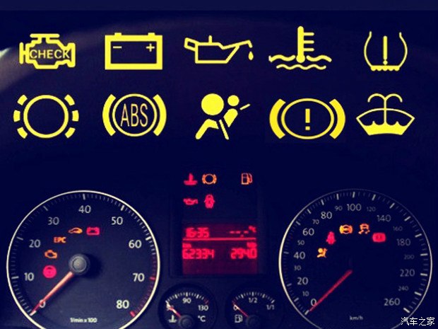

10、汽车加速时机油压力指示灯会点亮。故障判定:真、假故障并存。原因分析:机油灯点亮有实与虚两种情况。所谓实,就是机油压力确实低,低到指示灯发出警告的程度,说明润滑系统确有故障,必须予以排除。所谓虚,正像怀疑的那样,机油润滑系统没有故障,而是机油压力指示灯系统发生了故障,错误地点亮了指示灯。这种故障虽不会影响发动机的正常工作,但也应及时找到根源,排除为妙。通常情况下实症的可能性较大,应作为判断故障的主要思路。

25、发动机机油压力指示表显示异常。故障判定:真故障。原因分析:当表的指针显示油压不正常时,说明发动机部件有故障。如果油表指针显示压力偏低或是仪表指针显示波动大,可能是由于机油泵磨损大、滤清器被脏物阻塞、吸油滤网置露出油面、机油液面低、油路中混入空气以及压力表有故障等原因造成的。另外,润滑油粘度偏低、油路密封和润滑性差、润滑油过冷粘度太大、润滑油油泥沉积太多等也会引起机油压力指示表显示异常。

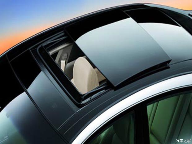

33、冬季时,车辆的天窗不能开启。故障判定:假故障。原因分析:在冬季,在室外停放的车辆,因头天晚上车内温度较高致使飘落在天窗周围的冰雪溶化,而隔夜后,车辆的整体温度降低,溶化的雪水凝结成冰,所以,极易使天窗玻璃与密封胶框冻住。如强行打开天窗易使天窗电动机及橡胶密封条损坏,因此要待车内温度上升确认解冻后再打开天窗。同样,冬季洗车时,即使热水洗车如未完全擦净,车辆在行驶中天窗边缘残留水分也会冻住,所以洗车后应打开天窗,以便擦干周围水分。另外,天窗密封条表面经过喷漆或植绒处理,为避免冻住,喷漆处理胶条最好用软布擦干,再涂上些滑石粉。而植绒处理胶条擦干即可,切勿粘上油污。

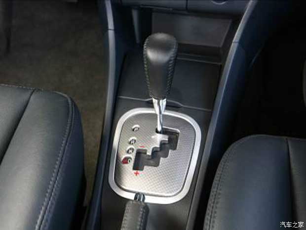

44、坡路停车时,有时“P”档位置变速不能搬动。故障判定:假故障。原因分析:有时车辆在坡路停车后,再次起动发动机时出现“P”档位置档把不能搬动的现象。这是因为我们一般停车时都是先踩下制动后,将档把放倒“P”档位置,抬起制动踏板后,车辆会因为自重移动,导致变速器内的机械锁止“爪”受力卡在爪槽内所致,造成出现搬动档把时费力的感觉。这不是故障,正确的操作方法会避免这种情况出现。即:踩制动踏板,将变速杆放置在P档,拉起手动制动器,然后抬起制动踏板。

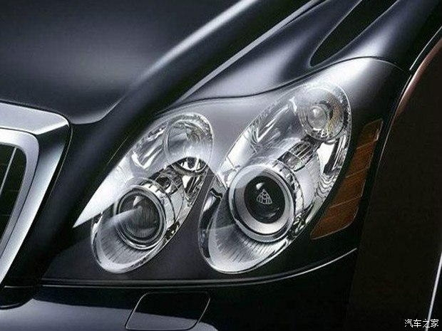

45、前照灯内起雾气。故障判定:真故障。原因分析:前照灯的后盖上有一塑料或是胶皮的透气通道,这个通道在前照灯的结构上必须存在,否则热膨胀的气体无法排除,这个透气通道只能出气体不能进水。如有轻微的起雾现象,经空气循环或开前照灯后会很快散去,如果始终有水或雾气散不掉则需去专业的汽车维修厂排除。

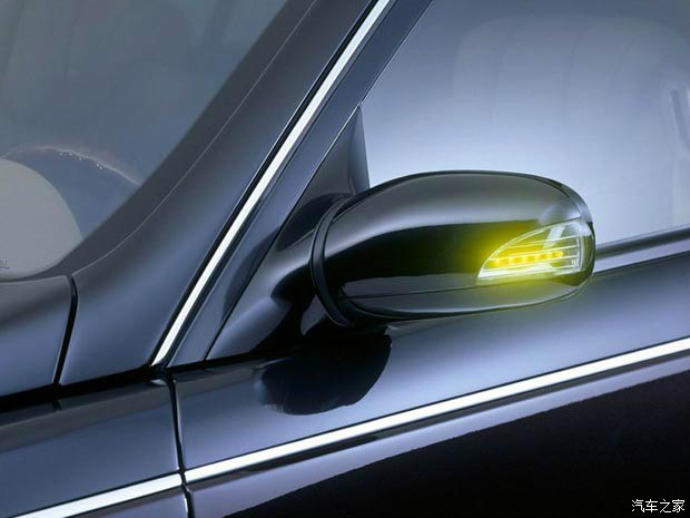

55、转向灯点亮时,闪烁的频率比平时快。故障判定:真故障。原因分析:当搬动转向灯的手柄后,仪表盘上的转向显示灯闪动的频率比平时快,这是故障。一般都是由于一侧的转向灯泡坏掉后,由于线路的电阻发生变化所造成的。当你的车辆出现此现象时,一定要及时检查更换,以保障交通安全。

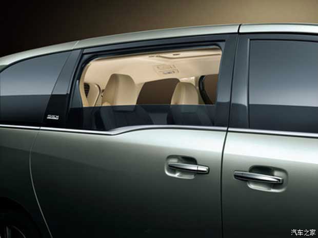

58、车辆后门从内部打不开。故障判定:假故障。原因分析:目前的轿车一般都在车辆的后门处安装有儿童锁,来防止乘坐在后座的孩童出于误操作使车门打开,出现安全事故。很多人在清洗车辆时由于不注意,搬动了儿童锁的手柄,出现乘坐在后座的乘员从内侧打不开门。这不是故障,只要从车辆外侧打开车门然后再把儿童锁的手柄搬到开的位置就可以了。

61、自动变速器车辆不踩制动踏板变速杆不能搬动。故障判定:假故障。原因分析:这是为了安全设计的一项功能,不是故障。当点火开关不接通、制动踏板未踩下或拔掉点火钥匙后,变速杆不能从P档位退出。如果需要退出,可按下紧急按钮释放锁定的变速杆。如果变速相未放在P档位,点火钥匙不能转到LOCK锁定位置。当点火开关接通时,必须踩下制动踏板,才能把变速杆从P档位换到其他档位。因为导向销必须伸出才能使锁定解除,故还需要同时按下变速杆上的按钮。
