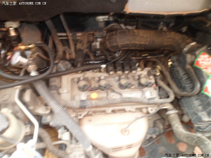

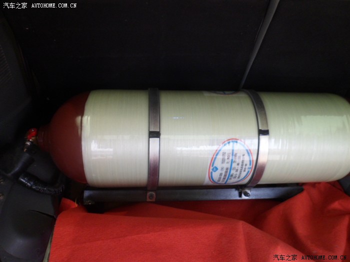

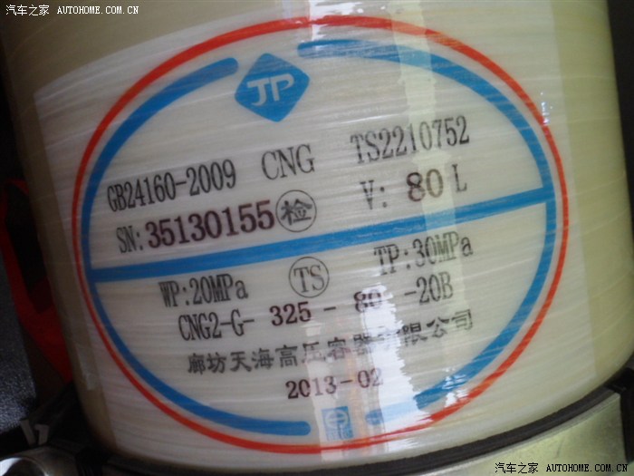

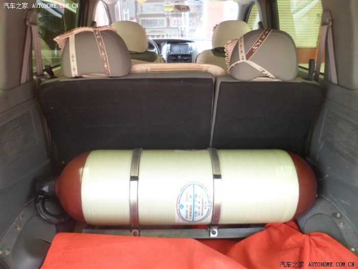

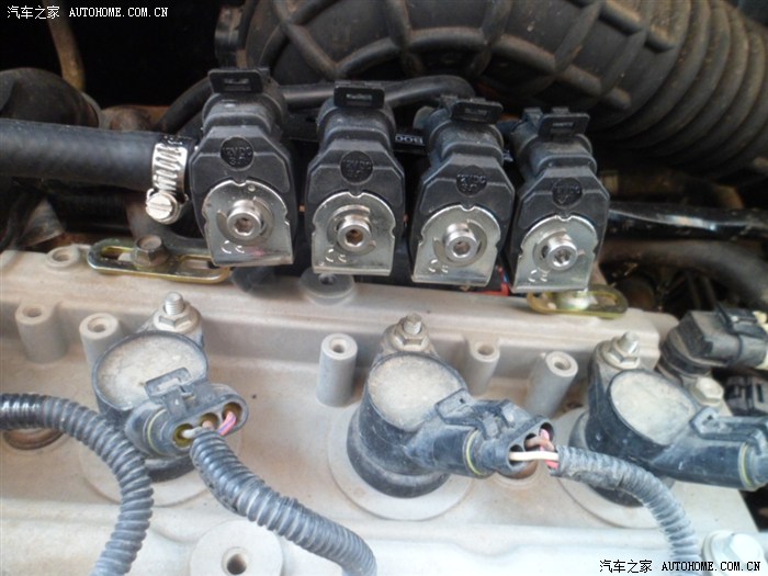

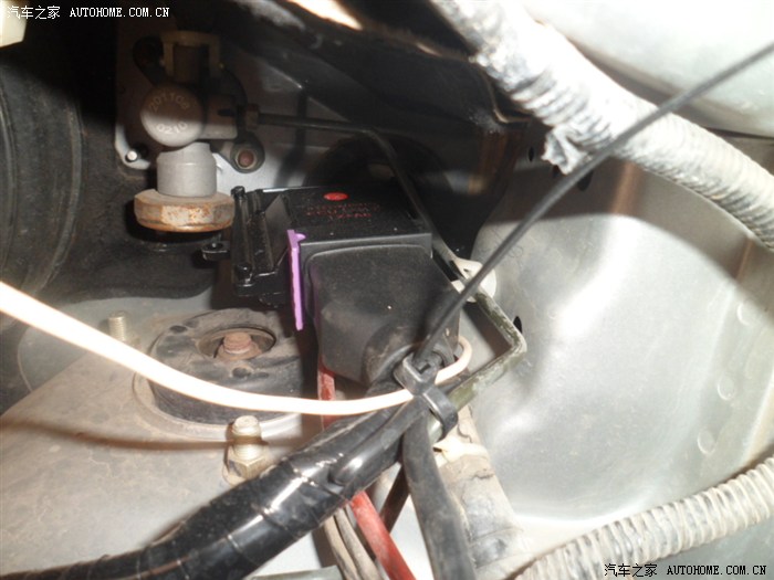

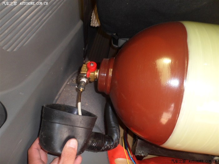

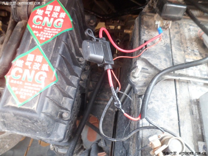

大家好,我是第一次发帖,不好意思,发错了希望大家不要生气,我的车是2011年10月分的帅客1.5舒适车型,到现在为止行驶3.3万公里,昨天我去改装了天然气,下面我把改装天然气的一些经验和感觉给大家分享一下。             我去改装之前听别人说很省钱,我也不知道是不是真的省钱,我有点犹豫,就在4月25号我开朋友的捷达去了趟济南武警总队,捷达车改装了天然气,在上高速之前去加气站加了53块钱的天然气,后备箱放满了各种物件,好像酒很多,还坐了3个人,上高速之后一直按照交通法规定120迈以内行驶,动力不错,超车很快,3个多小时到达济南市经十路武警总队,行程300公里,一罐气到达总队,正好天然气燃烧完了,高速费用了95块钱,天然气用了53块钱,70L的气罐, 你说省不省钱        !!!    4月28号,天气晴,我去找了我朋友的亲戚给我改装,后算下来费用要4200块钱,用的气罐是廊坊市天海高压容器生产的气罐,在我们全国来说是质量最优的气罐,质量说明一切,全临沂出租车2750台,有%90的出租车用的是天海的气罐,安装师傅按照行驶证上的装备质量,给我算出我能安装85L的气罐,后来因气罐过大没用,安装了一个80L的,3个小时改装完成,然后去加气,加了63.1元,一立方是3.8元,插上电脑调试,亲朋价3400元,我就付款回家,今早上打火很好,打火的时候燃烧汽油,之后水温上升40°自动转换天然气,没有熄火现象产生,废话不多说,上图
