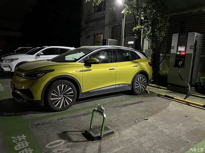

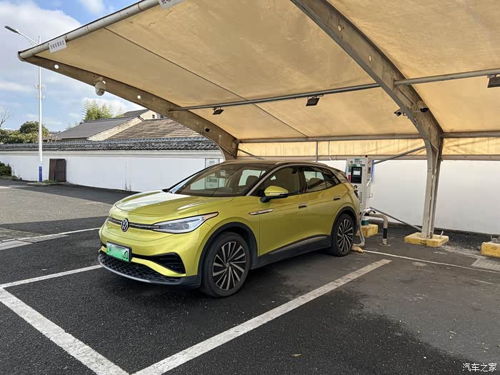

我们的ID车型的需求电压在380V到400V之间,如果桩只能提供200A的最大电流,此时的最大功率也就在75千瓦左右,实际使用时还要打一点折扣,就想文章开头时候说的120千瓦的桩充电最大功率只有60千瓦左右。因此应当尽量选择能够最大电流为250A的充电桩。我实际用下来,开麦斯和星星充电的桩,一般都能达到250A的最大充电功率。
实际使用下来,开麦斯充电速度比较快
星星充电的速度也比较快

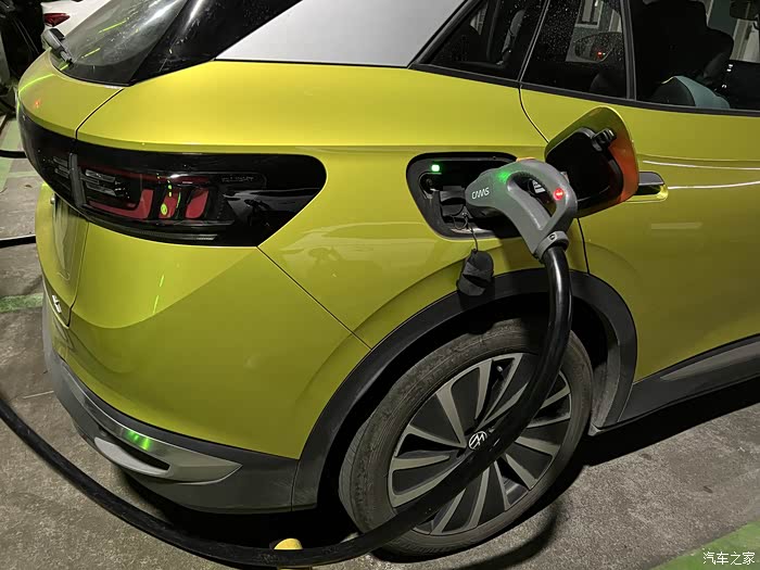

22度的情况下,充电速度快,可以达到每分钟9公里,相当于90千瓦的功率
总结第一和第二点,就是只有在动力电池电量比较低的时候,且温度比较适宜的情况下(20度左右),动力电池的充电需求电流可以达到250A的最大电流。
