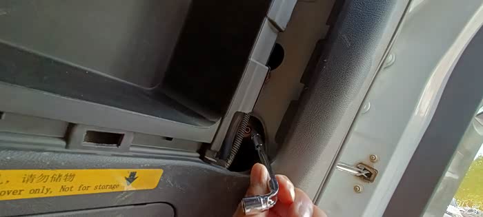

如今人工费太贵所以自己动手更换尾灯的灯泡,全网无拆卸教程只好试着来,网购LED制动灯泡与不可缺少的烟袋锅式M8套管。
拆除这个挡板(二边一样)
孔洞内的尾灯总成固定螺母
有二个固定螺母
必须用M8套管拆装
拆下来的螺母不易掉落
尾灯总成已被拆下
