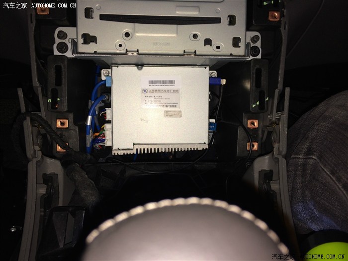

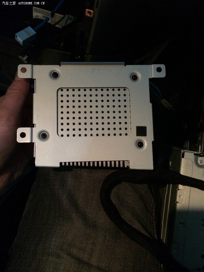

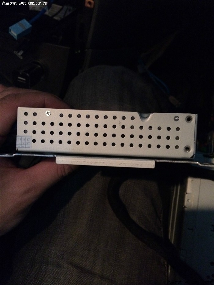

模块的安装位置,这个位置还可以。

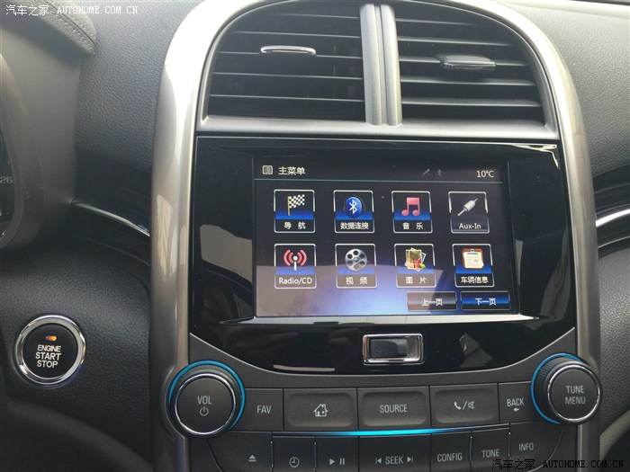

导航进入前的界面

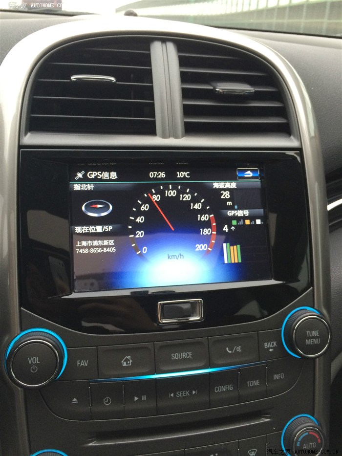

导航里面的一个显示车速的界面,图片不多,有些被删掉了

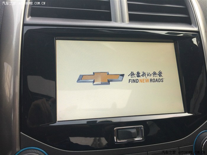

开机画面
启动后的界面,直接进入模块的界面,如果要返回原厂界面,必须按第二排的第一个图标。

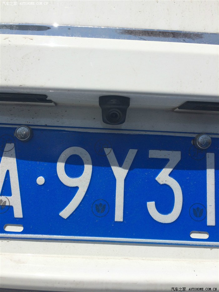

摄像头是在保险杠上打孔安装的

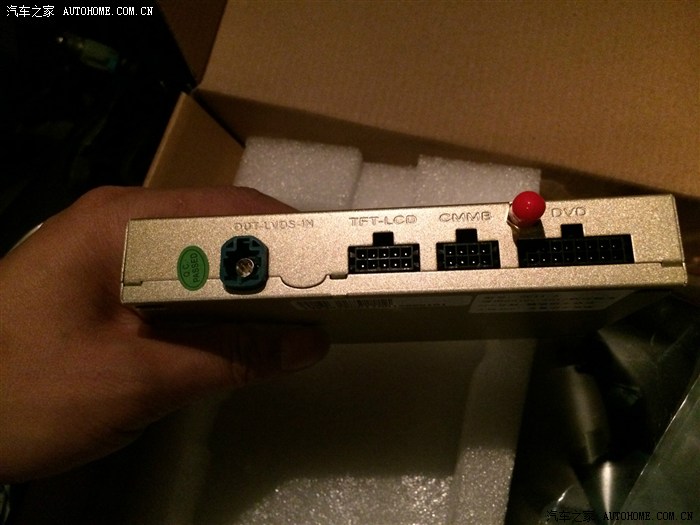

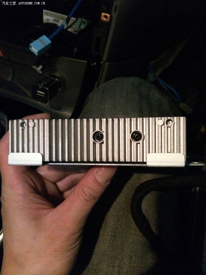

好了,前面说完14款原厂双屏导航,现在说说麦德威的双屏,先看保证和产品做工
实话实说,外壳做工确实不如原厂,毕竟一分价钱一分货,原厂在4S的安装价格要5000,这个只要2000多
线材的做工,绝对可以媲美原厂,毕竟线材对导航的影响很大的,这是我装了那么多套导航得出来的结论

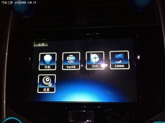

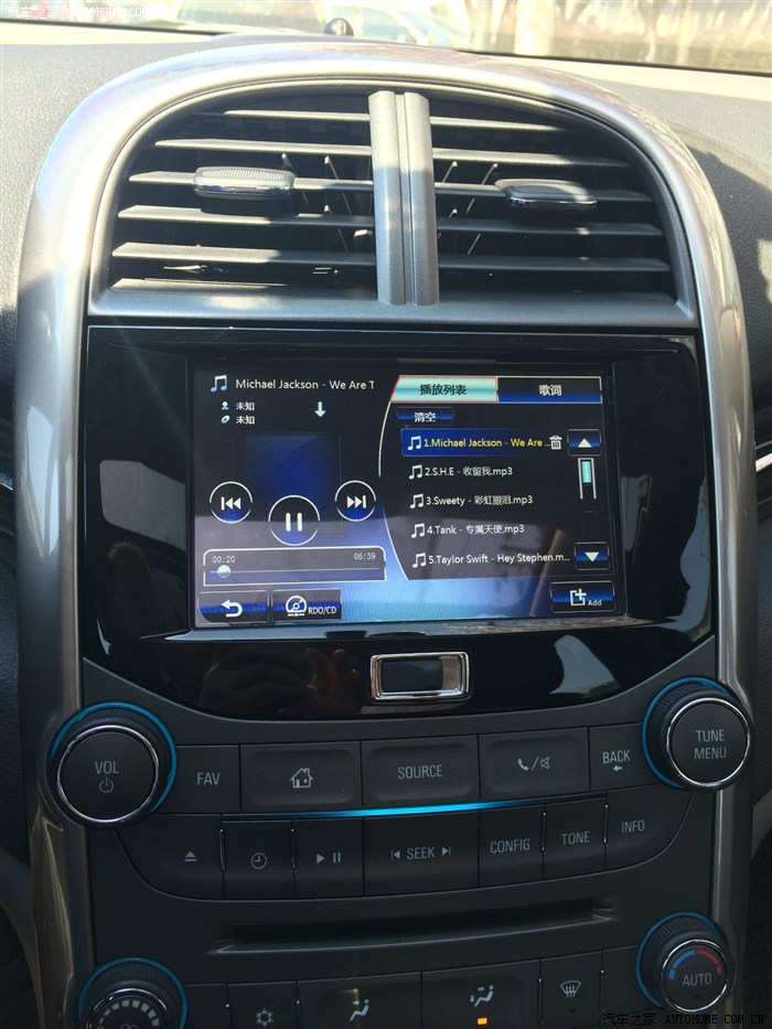

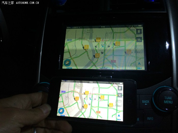

开机后,长按音响控制面板上的主页(即小房子图标的按键)按键,进入麦德威的导航界面
这个是将手机上的导航投影到原车屏幕上

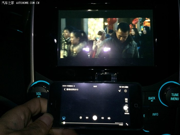

连接手机时的界面,左上角那个DLNA就是连水果机的,安卓系统是另外一个,具体的我忘记了。
手机播放电影,这个时候手机不显示电影界面了,不懂为何,但是进度条等都在

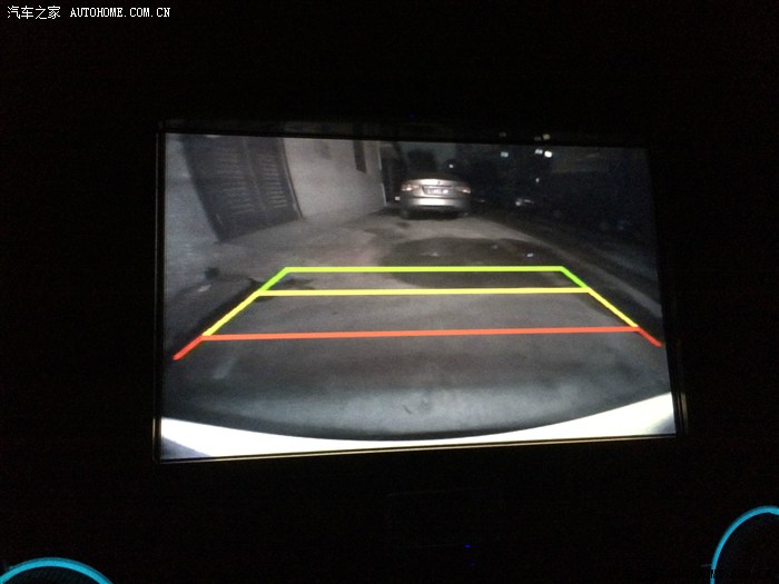

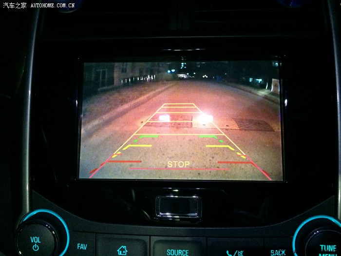

倒车影像效果,带倒车轨迹的,黄色线就是倒车轨迹,需要说明的是,12款2.0豪华那个轨迹线是固定不动的。红黄绿的线是摄像头自带的标尺,厂家后面配的摄像头都去掉那个标尺了,直接显示轨迹

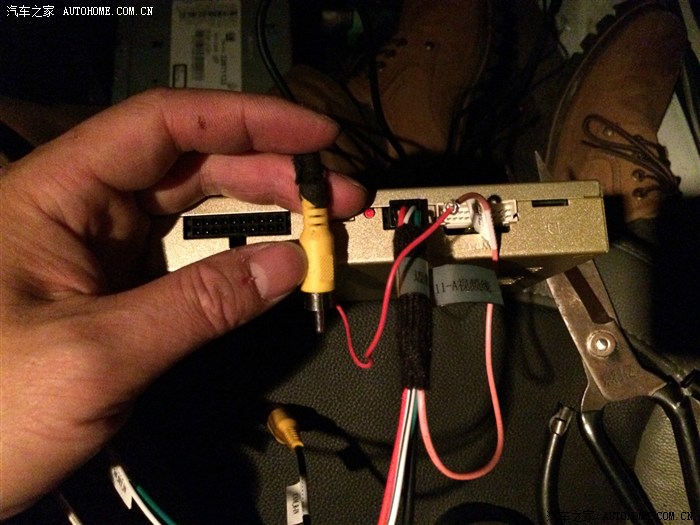

这就是接摄像头的供电的,不需要去倒车灯取电,不算完美的接线方式,期待改进。

麦德威的双屏导航,是利用wifi连接手机,模块自带一个wifi发射装置,然后将整个手机上显示的内容投影到中控屏幕上。
