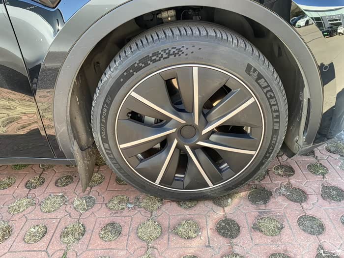

#用车省钱秘籍#低胎压让轮胎磨损更均衡,寿命更长

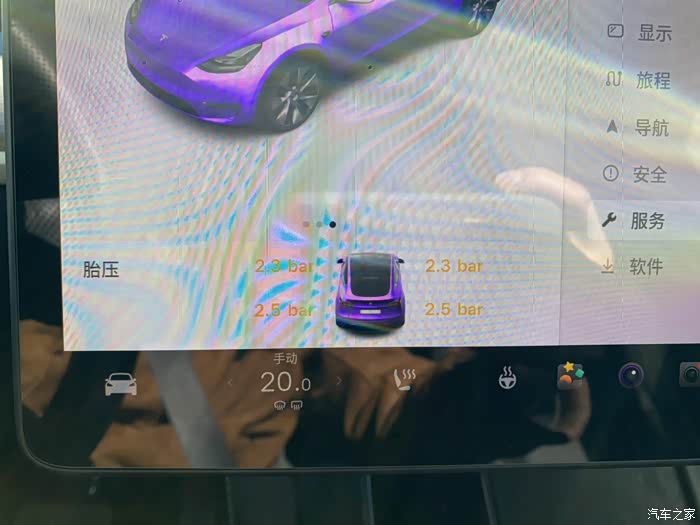

    大家好,又到了低压怪嘚瑟的时间!毕竟对于我这个坚持冷胎压2.2的实践党来说,2年3.1万公里连个钉子都没扎过的经历,让那些对低胎压进行危言耸听论调的人无言以对!除了嘴炮,哪不出任何数据在轮胎磨损和行驶安全上反驳我。

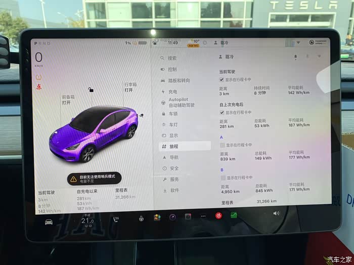

    话归正题,现在里程31200公里,距离上次6月中旬24700公里左右的记录轮胎磨损数据已经跑了6500多公里了,基本上都是冷胎压前2.5后2.2跑出来的,平均能耗170左右。

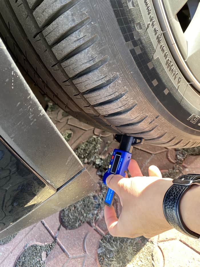

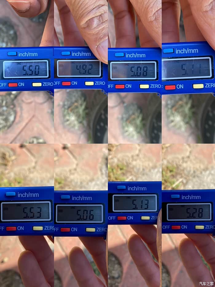

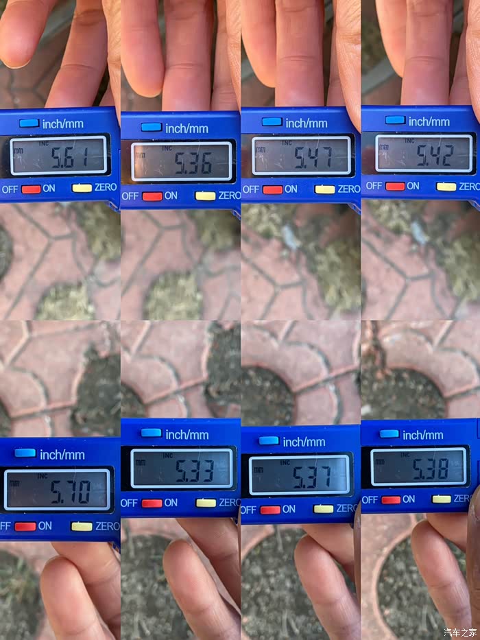

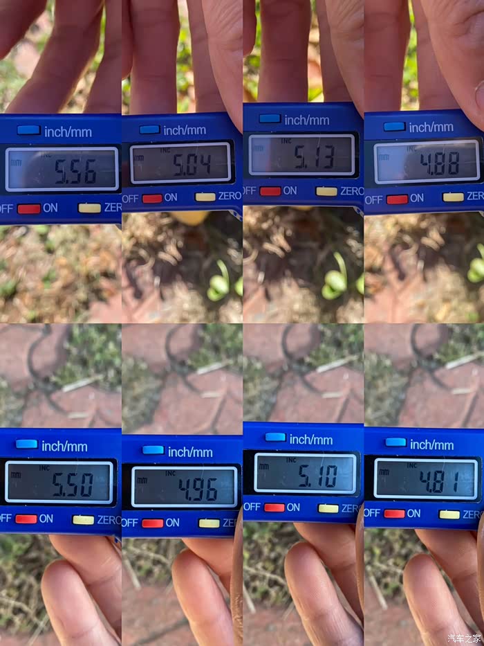

    先看看磨损数据吧。老规矩,每个轮胎擦干净两个位置,由外到内测量4个排水槽的胎纹深度,然后取两个位置的平均值。
左前轮:5.69-5.35-5.60-5.38
右前轮:5.66-5.35-5.42-5.40
左后轮:5.52-4.99-5.11-5.20
右后轮:5.53-5.50-5.12-4.85
前轮平均值:5.68-5.35-5.51-5.39
后轮平均值:5.53-5.25-5.12-5.01

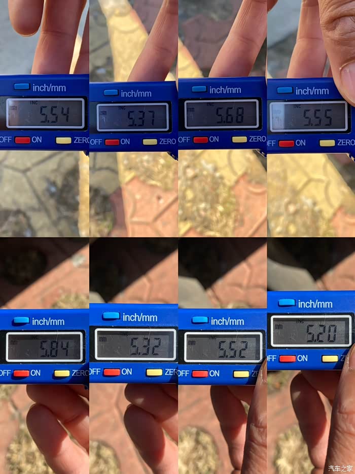

对比2.4万公里左右的:
前轮平均值:5.73-5.56-5.60-5.53
后轮平均值:5.73-5.33-5.39-5.26
磨损值
前轮:0.15-0.21-0.09-0.14
后轮:0.20-0.08-0.27-0.25
    磨损最大值约为每6500公里磨损0.27毫米,合每一万公里最大磨损0.4毫米,还有5万公里左右寿命。

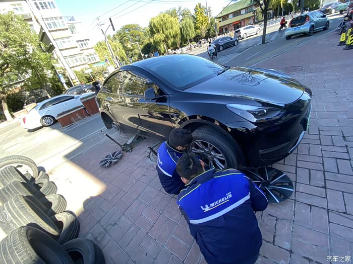

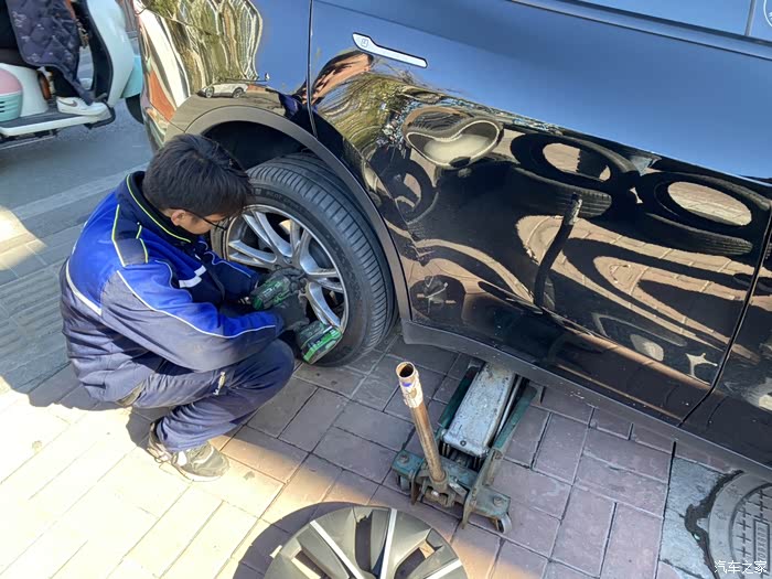

    而每一万公里进行轮胎换位,是保证前后轮胎磨损均衡的必要保养,因为操控好的车后轮内倾角大,轮胎内侧磨损大,长期不换位会导致后轮寿命急剧缩短。

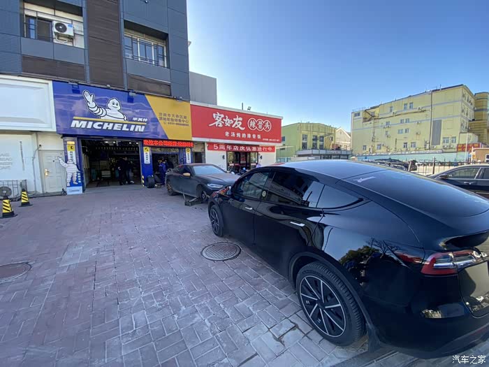

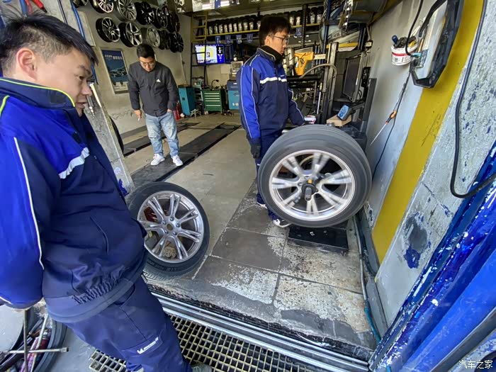

    在轮胎店只需要给每个轮做个动平衡,一般20元左右,四个动平衡然后就顺便换位了。80元搞定!
    每次换位都要检查动平衡,基本上都会因为磨损而改变原有的动平衡数据。需要铲掉原有的配重块,然后在相应位置贴上新的。动平衡也能检查出轮毂是否变形。。。我这2.2胎压过了不少坑,也没变形呀?

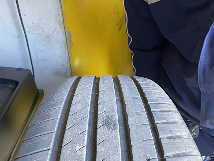

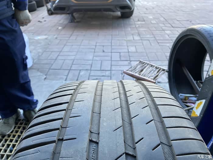

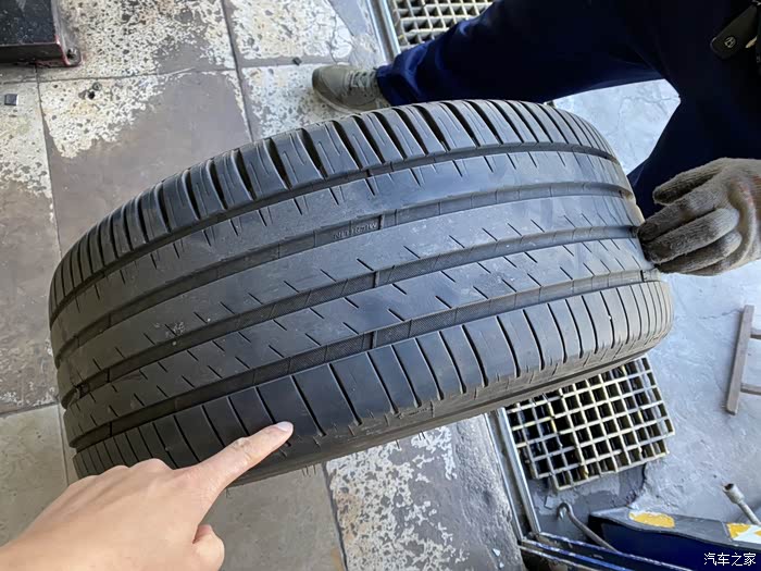

    看看胎面的磨损吧,这是右前轮。
    这是右后轮,肉眼可见的内侧偏磨。

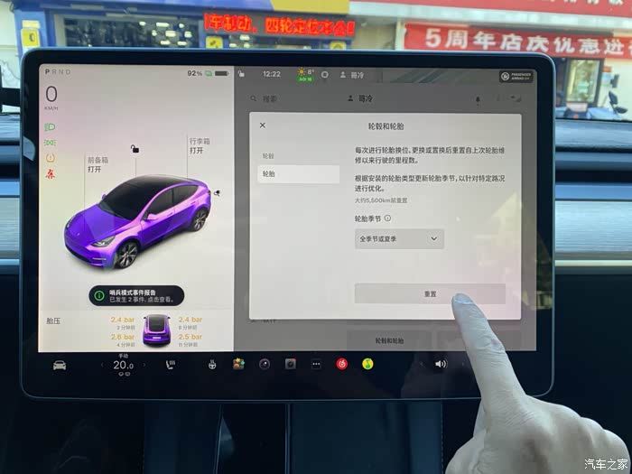

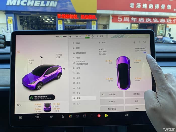

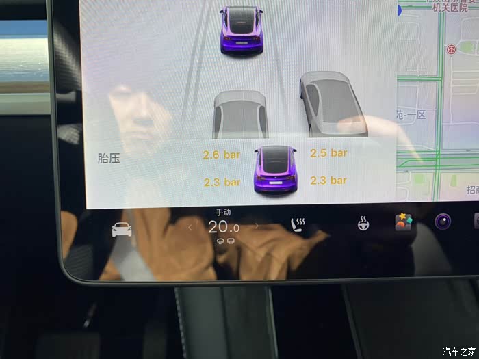

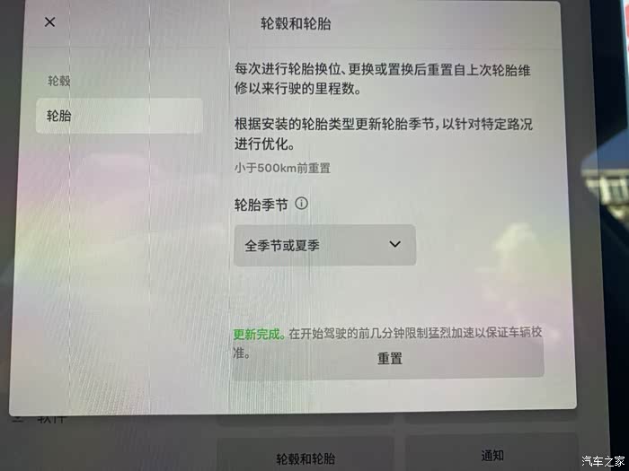

    轮胎换位之后,重置一下。然后大概行驶10分钟左右,胎压监测就自动校正了。
    当然,23年的Y软了,2.6-2.7就挺好。新3更软了,2.9都开船。老Y也就图个为了兼顾舒适和操控的最省钱的低胎压方法吧。。。
