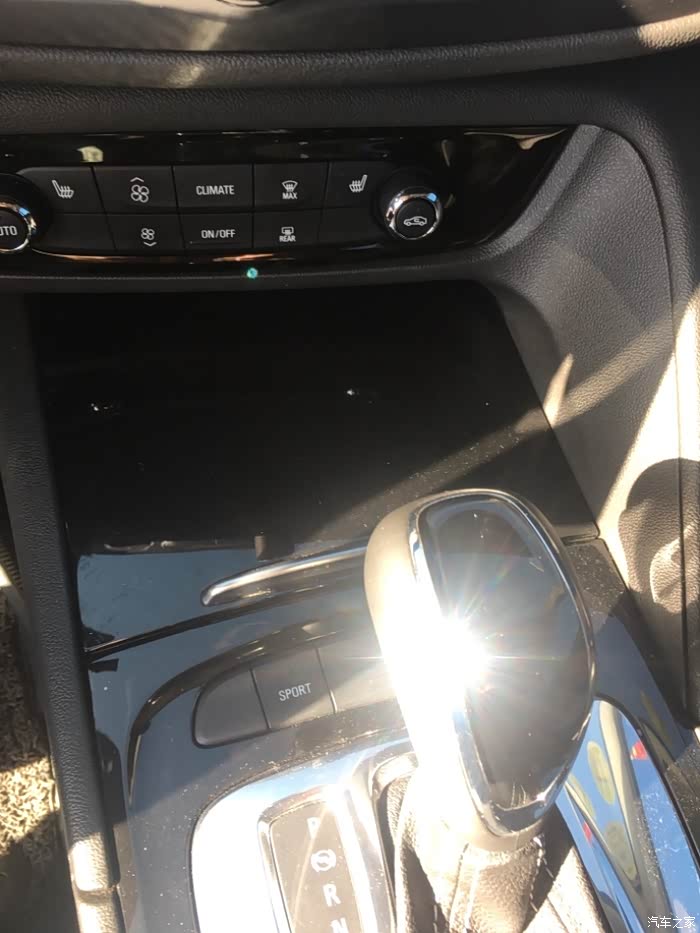

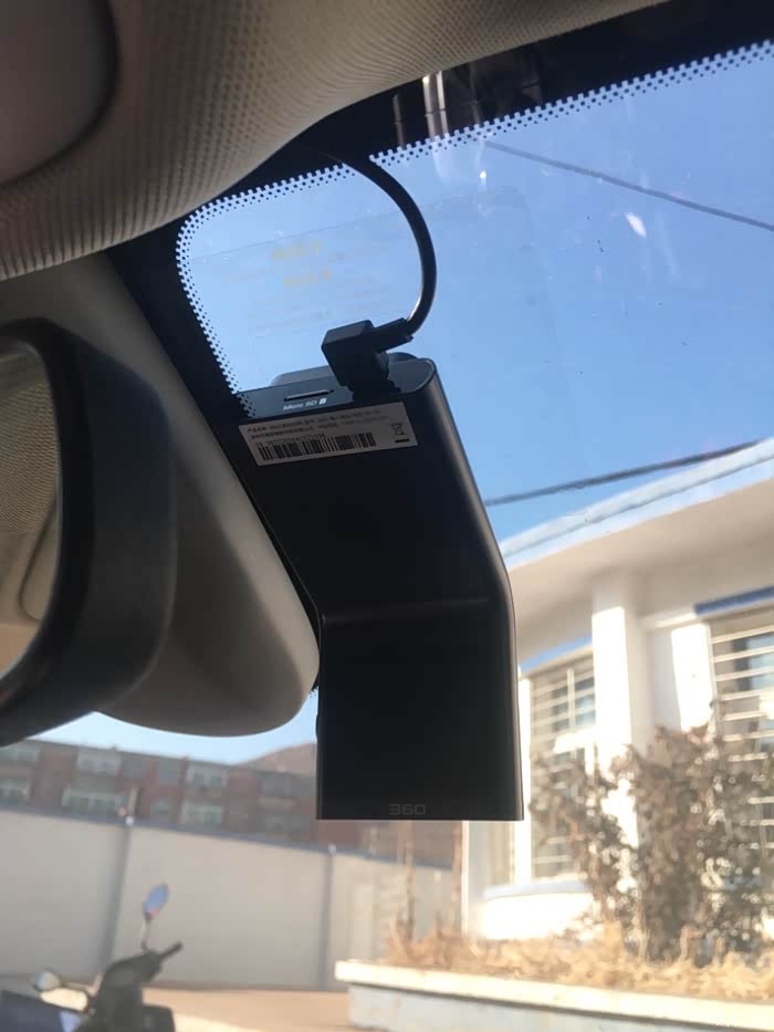

自创新君威记录仪安装走线,无需拆卸,不接保险,暗线接点烟器

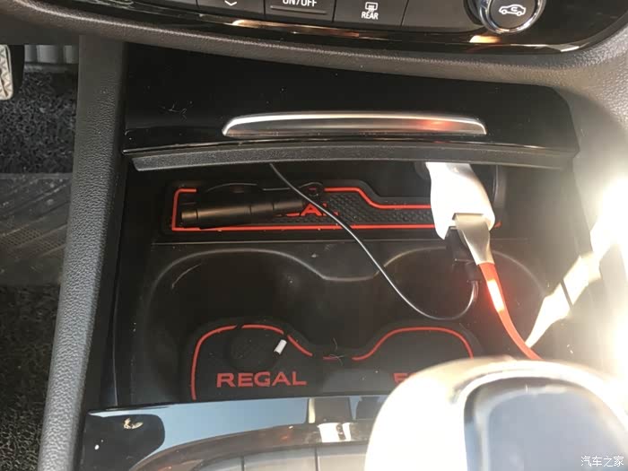

就是黑线出来的地方,有一个洞,能通到后面。我是从驾驶侧方向盘底下,到棚顶。我这个充电器比较长,露出来的多了些。
盖上盖子就什么也看不到了

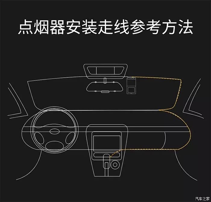

走线就是这个路子,只不过我是从驾驶侧走的,A柱的线用卡片都塞到内饰板里面,然后到方向盘下面用勒死狗固定的。
买车的时候忘记要记录仪了,自己在网上买了一个。是360的记录仪,对比了好多,感觉这个还可以。买记录仪时看记录仪软件的评论感觉比宝贝的评论更靠谱。这个记录仪有两种接线,一种是走线接保险盒(这个适合用停车监控的功能),感觉麻烦。就想接点烟器,还不想走明线,没事瞎鼓捣,发现图一杯架后面有一个洞,能通到面板后,然后就把线从这里走了,感觉很不错,和大家分享一下!不过这个方法需要买一个带两个usb口的充电器,省得没有手机充电位置。
