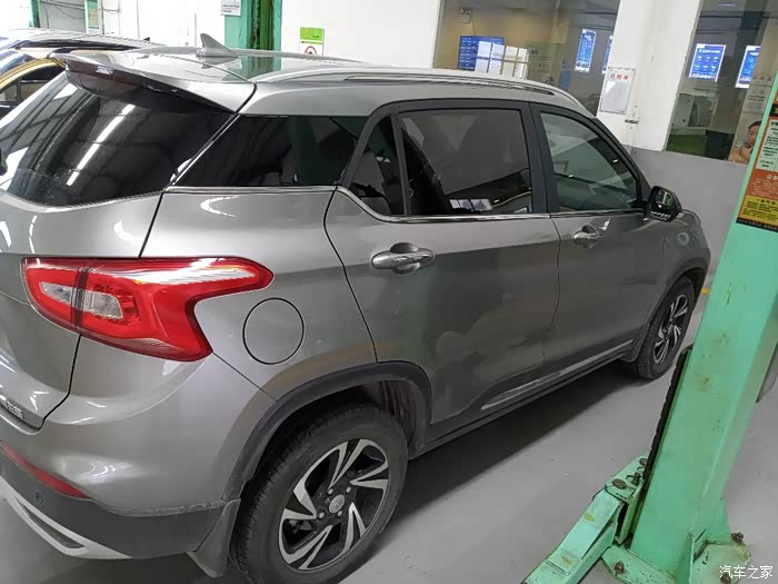

这个颜色的510更显得沉稳
侧面流线时尚大方
个人感觉宝骏家族里面510可以算得上颜值担当

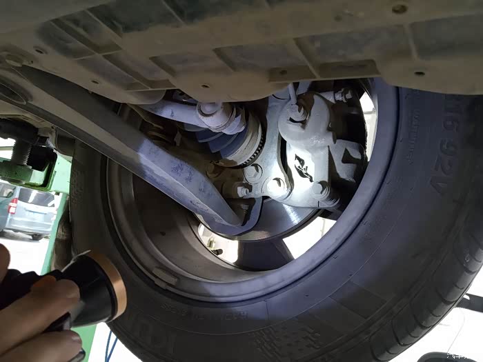

检查底盘
刹车片检查
