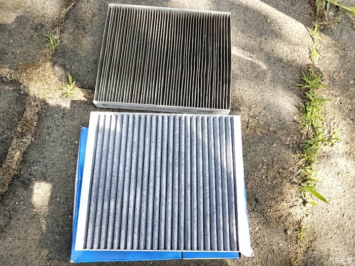

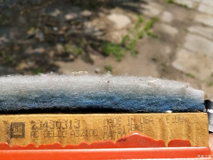

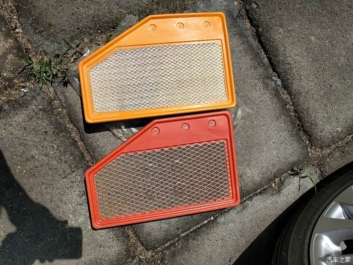

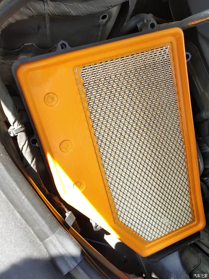

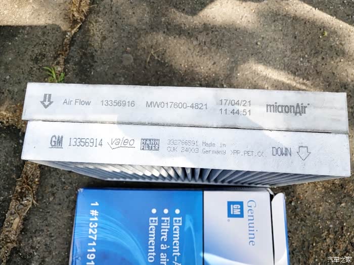

君越也已经陪我3年多了,我也会经常呵护它,就在之前保养为了节省费用,空气滤芯以及空调滤芯没在店里做…大家也都知道在4s保养的费用不便宜,尤其是在保内再算上人工费一次小保养都得一千多,为了节省点成本就在网上买了打算自己换上。趁着今天有时间就来一起分享下更换过程,其实也挺简单的!首先更换空调滤芯,君越的更换方式比英朗省事的多,大约十分八分就能搞定。第一步打开手扣,拽出中间挡板,然后双手拽出画圈位置,把挡板拿出来。接着同样方式按住画圈位置把这个挡板也拿出来,这样就可以把漏出来的空调滤芯直接抽出来。换上新的就行了,网上买的和原车对比还是有一点差距,不知道效果咋样,但个人认为还是勤换比较好,也不贵。毕竟影响车内的环境卫生!接下来就是更换空气滤芯。这个也没啥难度,按照图片步骤用十字螺丝刀分别拧下各个螺丝,这里要提醒下大家再装卸螺丝的时候一定要小心,尤其是靠在最外侧的位置,由于空间比较狭小比较麻烦,一不小心螺丝就会掉下去,这里要注意下。至于空气滤芯多久更换要根据用车环境而定,对于经常市区用车的万八千换一次就行。也可以在五千左右拿出来吹吹也行,对于涡轮增压的车型来说吸力比较大,空气滤芯的灰尘也比较多,所以也要经常清理下!
