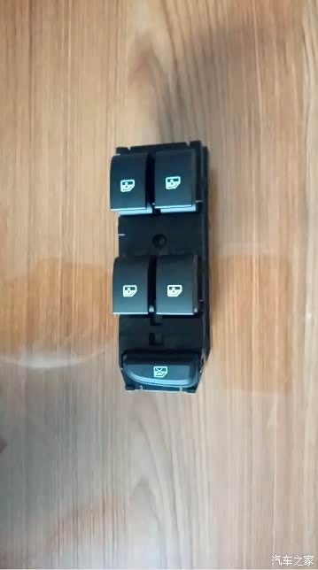

新英朗车窗按键总成
准备开始

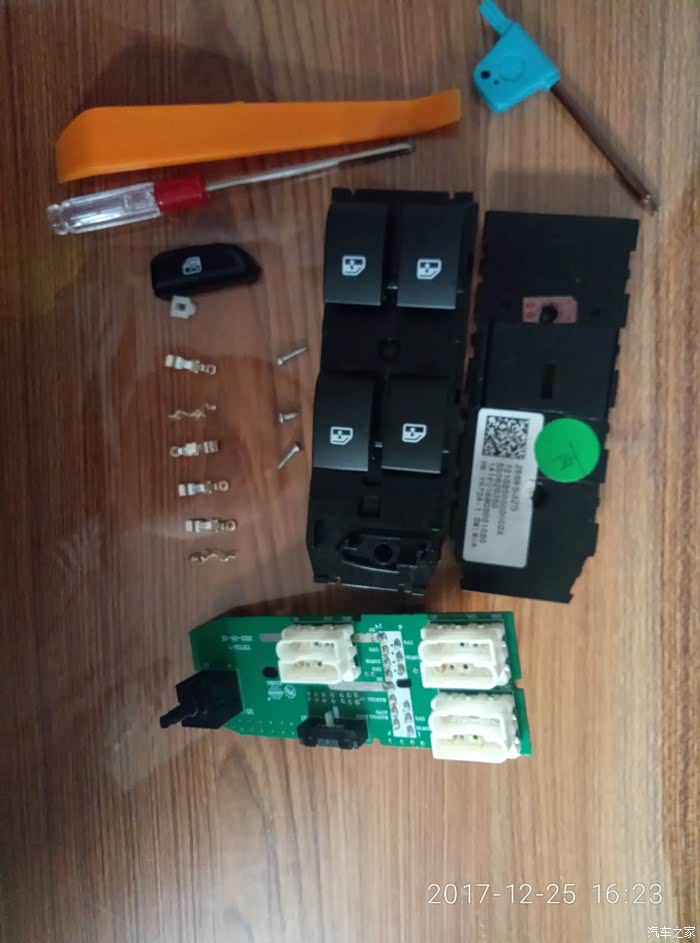

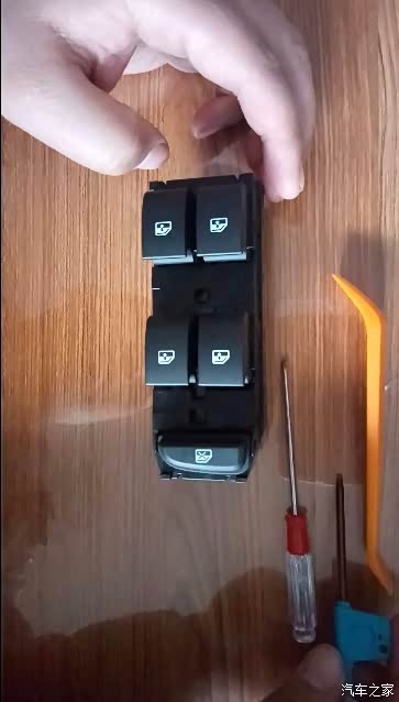

需要准备的工具有小号十字螺丝刀一把
;塑料撬板一个
;T8螺丝刀一个
;一颗沉着冷静的心
;一双灵巧有力的手
哈哈
需要准备的工具有小号十字螺丝刀一把
;塑料撬板一个
;T8螺丝刀一个
;一颗沉着冷静的心
;一双灵巧有力的手

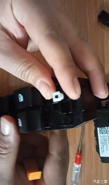

拆的时候注意把这个锁其他三个车窗按键的白色小配件查下来

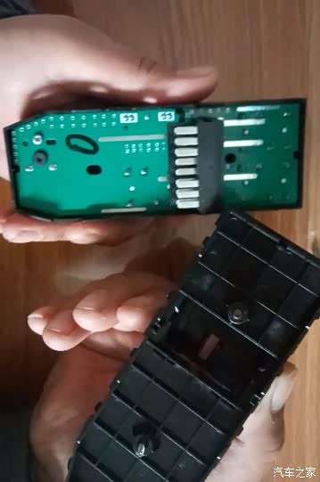

打开的样子,露出了内部的样子
完全拆开的样子,仔细看图,有很多小的零件,不建议大家自己动手拆,我第一次装回的时候其他三个车窗按键就失灵了,不知道哪里的原因,又二次拆开再次装回才可以正常使用。尤其小的零件如果丢失,那后果可想而知了...
