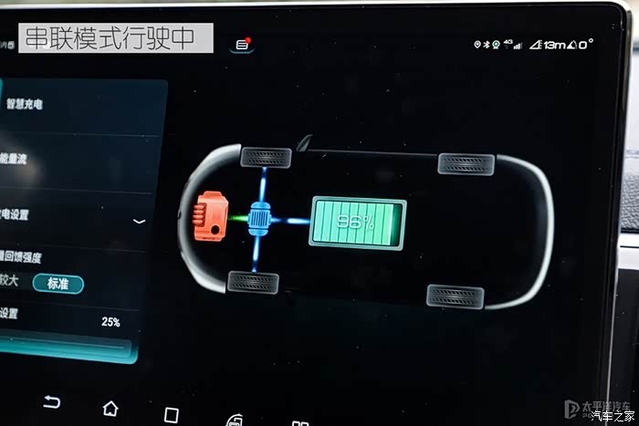

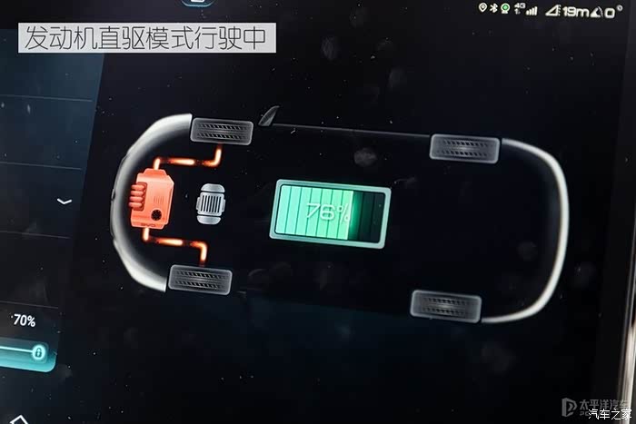

HEV串联模式,也就是发动机带动发电机,从而产生电给驱动电机供电。这个工作逻辑就比较类似增程式系统,发动机与车轮并不是机械连接的,发动机只作为发电源,驱动车轮的是电机。这种工作模式的好处是可以让发动机保持在高效区间内工作,不会明显受到路面工况的影响。需要注意的是,这种工作模式会出现在中低速的工况中。
最后的是HEV并联模式,这种模式是在发动机直驱的情况下,驱动电机一起工作输出动力,这样在中高速状态下,车辆也能获得较好的提速表现。
如果对混动系统有了解的朋友就会知道,DM-i超级混动系统的工作方式跟本田的i-MMD混动系统是较为相似。只不过二者在电机结构布局、工作模式对应工况划分上都会有区别。另外,本田官方在宣传i-MMD时其实只有纯电、串联和直驱三种模式,但实际应用时还会存在并联的情况,但并联模式出现的时间和概率都较小。

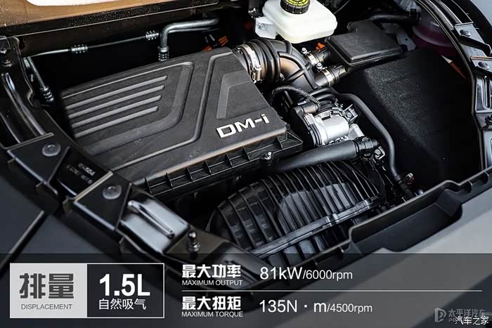

宋PLUS DM-i使用的是骁云-插混专用1.5L高效发动机,这款发动机拥有惊人的43.04%最高热效率。为了提升发动机的热效率,比亚迪在这款发动机上做了不少的减法,除了取消启停发电一体电机外,还取消了皮带机构,改用电动空调压缩机以及电子水泵,尽最大可能减少发动机附件对动力的损耗。在这个基础上,比亚迪还使用了15.5高压缩比、阿特金森循环、水冷EGR和低摩擦设计,最终造就了这款拥有极高峰值热效率的发动机。

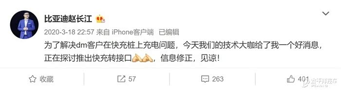

很有意思的是,110km虽然具备直流快充能力,但在车身上你只会看到一个慢充口。如果你需要使用快充的话,那么就得在后备厢中取出转接口(直流转交流充电适配器),先把转接口插上慢充口,然后就可以插快充枪充电了。具体的快充功率官方没有公布,但转接口额定的电压和电流为1000V/45A。
电才是它的灵魂 试驾比亚迪宋PLUS DM-i
转接口这事,其实最早是比亚迪的DM车友们很希望拥有快充,于是民间高手就利用动能回收接口并接出了一个快充接口。比亚迪意识到有快充需求的DM车友并不少,于是在去年3月份的时候就开始探讨做快充转接口,一年后比亚迪就在宋PLUS DM-i率先配备了官方快充转接口。相信未来老的DM车主也能够有机会使用上这款转接口,这对于插混车主而言还是一个比较大的福利。

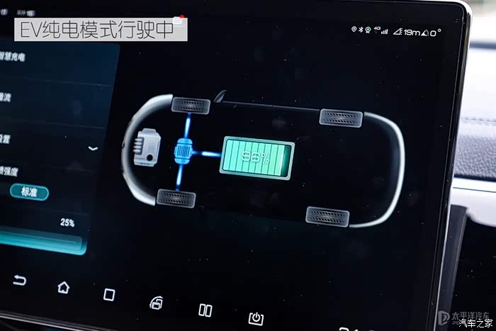

EV纯电模式下,因为少了发动机的工作,NVH表现会更进一步,加上宋PLUS DM-i自身就有主动降噪功能,在车内你还真觉得隔音比20万的合资车都要好上不少。至于提速方面,别可别指望会有特斯拉那般提速感,这对于一台16万的插混车来说要求太高了,能够比一般发动机提速快,这已经足够。我相信在有条件的情况下,不少朋友会喜欢用纯电模式在市区中行驶,因为体验感确实要更为好一些。
HEV模式下,宋PLUS DM-i拥有串联、并联、发动机直驱三种工作模式。虽然听着有点复杂,但你没必要担心,因为这些工作模式都是车辆自己控制的,除非你看着仪表盘或中控屏的能量流,否则你很难感知到车辆是以什么工作模式在行驶。
