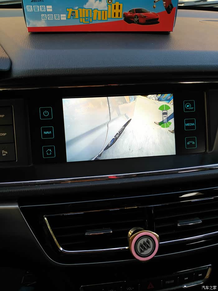

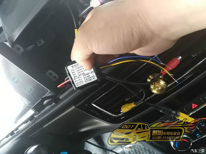

加装右摄像头,这个其实很有必须要的停车,方向感不强新手很实用
拆多了,也不心疼了,也熟悉了

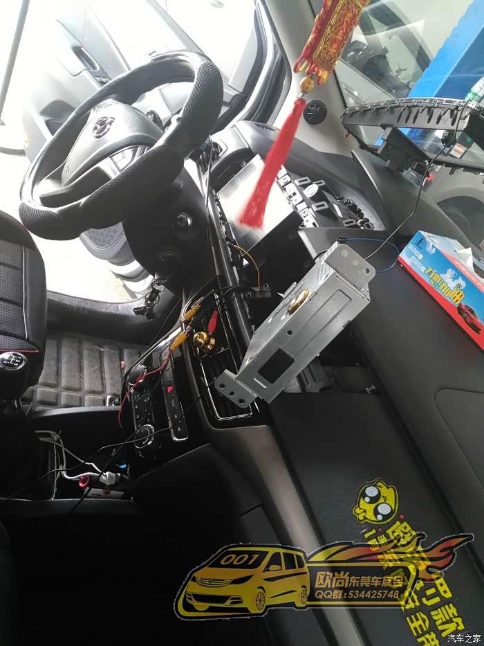

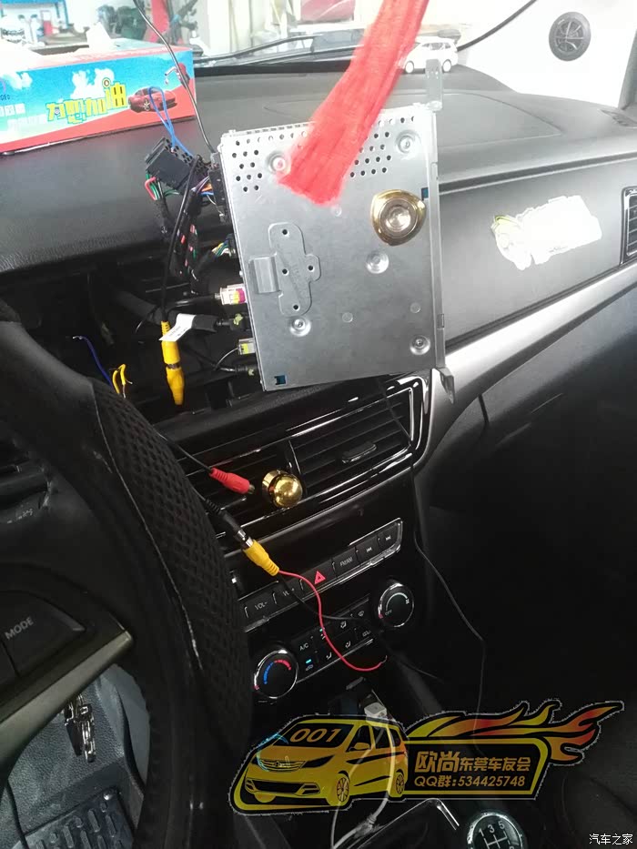

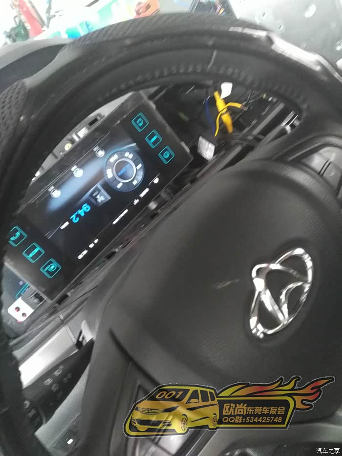

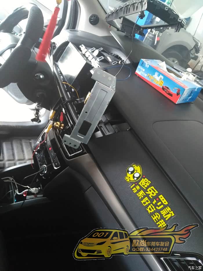

导航后门触屏线不好取下来,直接放到中控屏旁边
导航主机取出来了

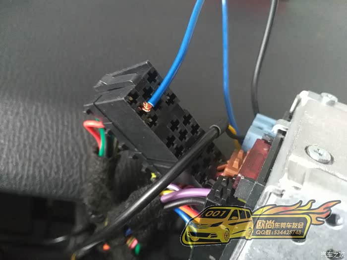

接线哦,原车导航没有莲花头,只能破线了
看这就是多路控制器,

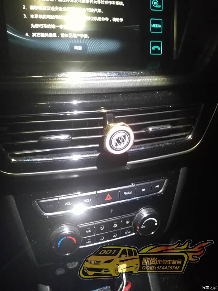

完工后的效果
顺便找个地方固定手机直接,这个地方真的最佳选择

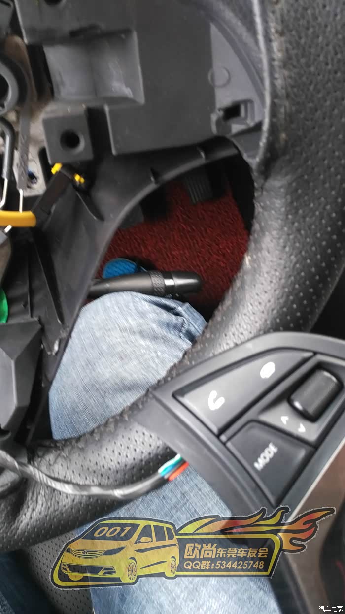

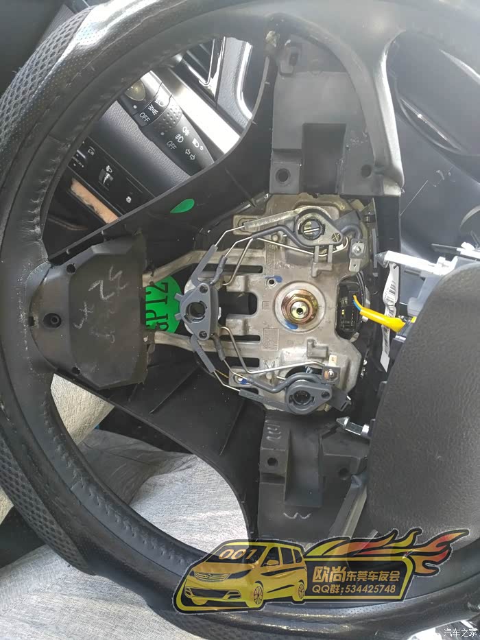

开拆了,继续折腾啊

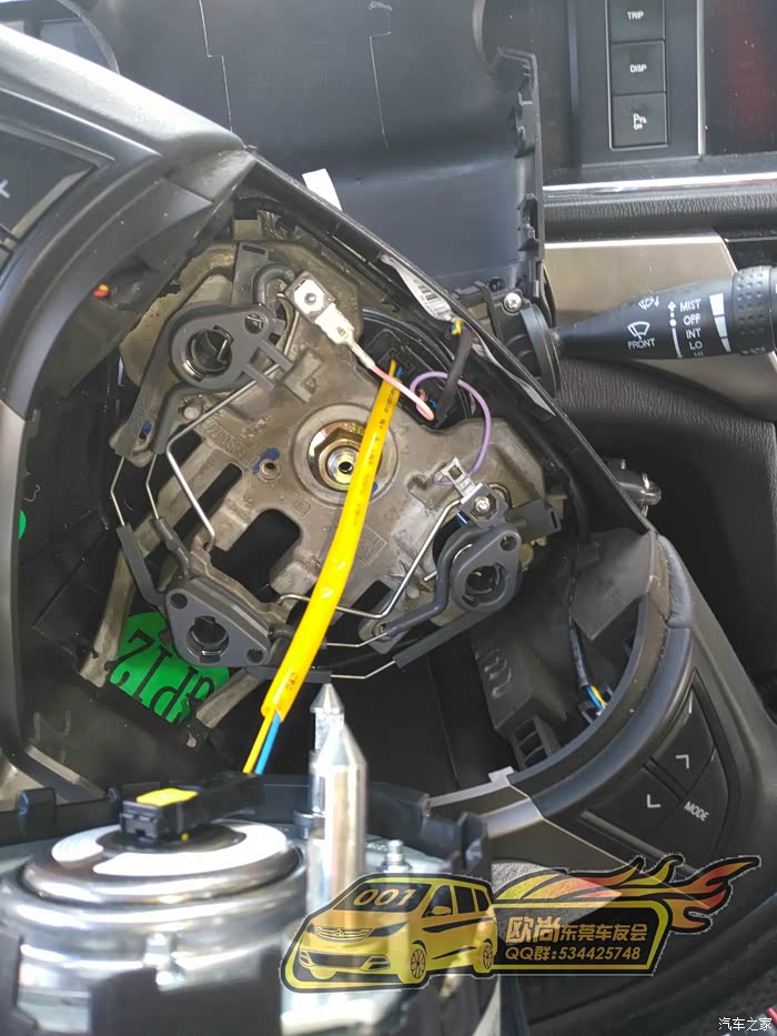

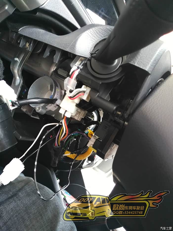

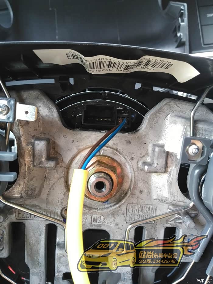

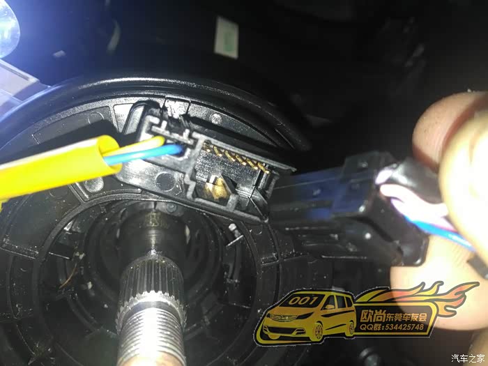

亲们特别注意的哦,气囊哦,会爆的,拆的时候记得全车断电,拆气囊也有技巧,记住轻拿轻放哦
一大堆

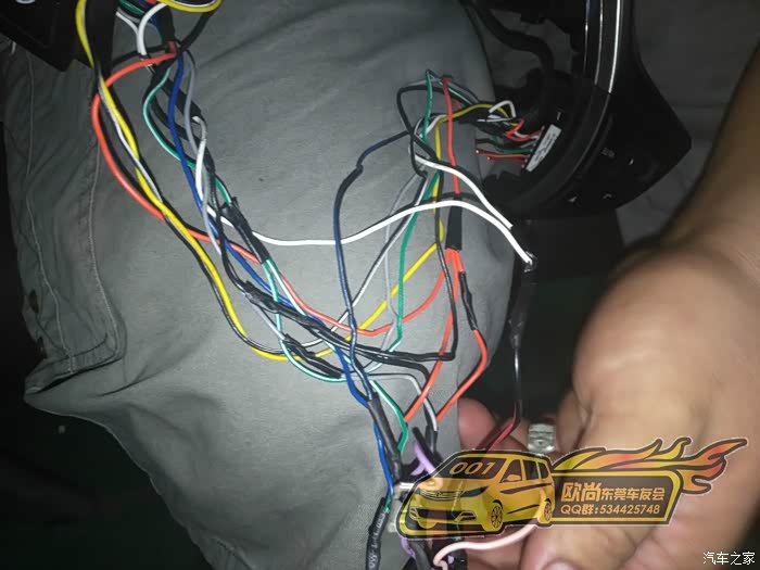

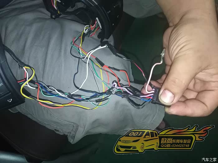

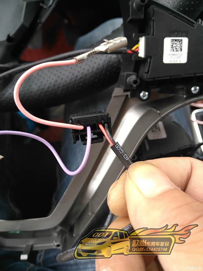

各种线代表各控制,要会链接,不然,就会烧坏的哦
图片已删除

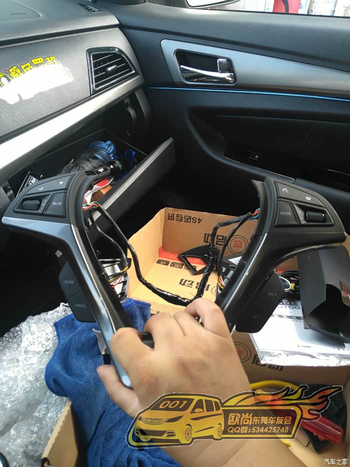

各种线及插头
接好线开始试装
看机没

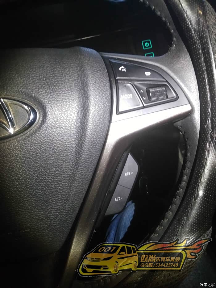

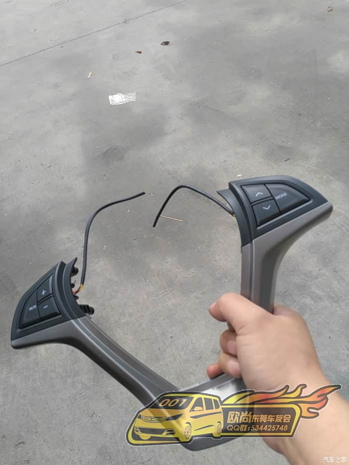

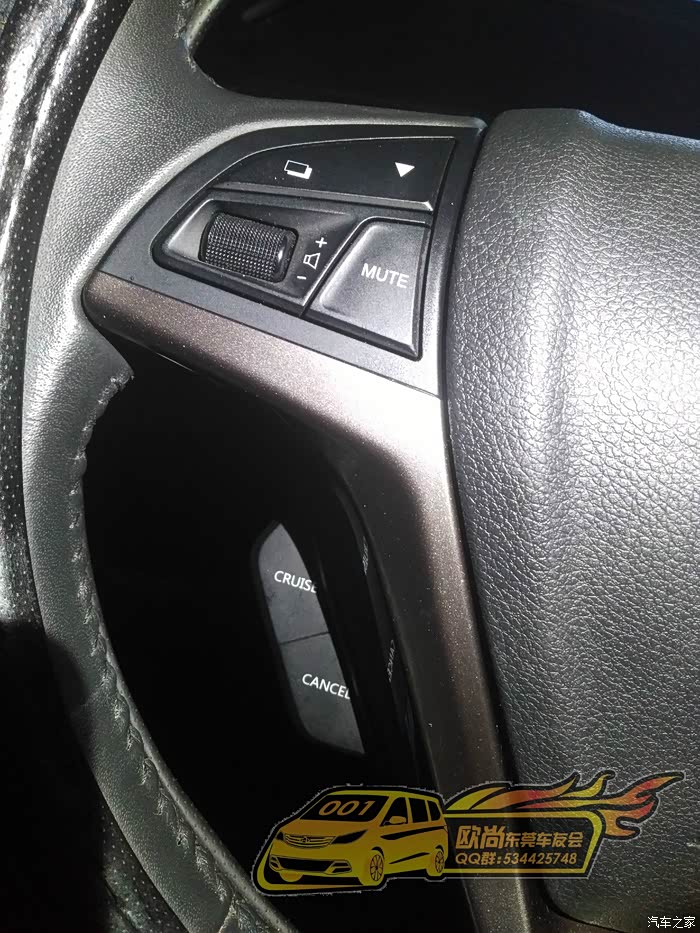

左键
右键

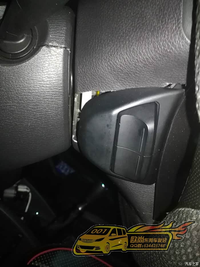

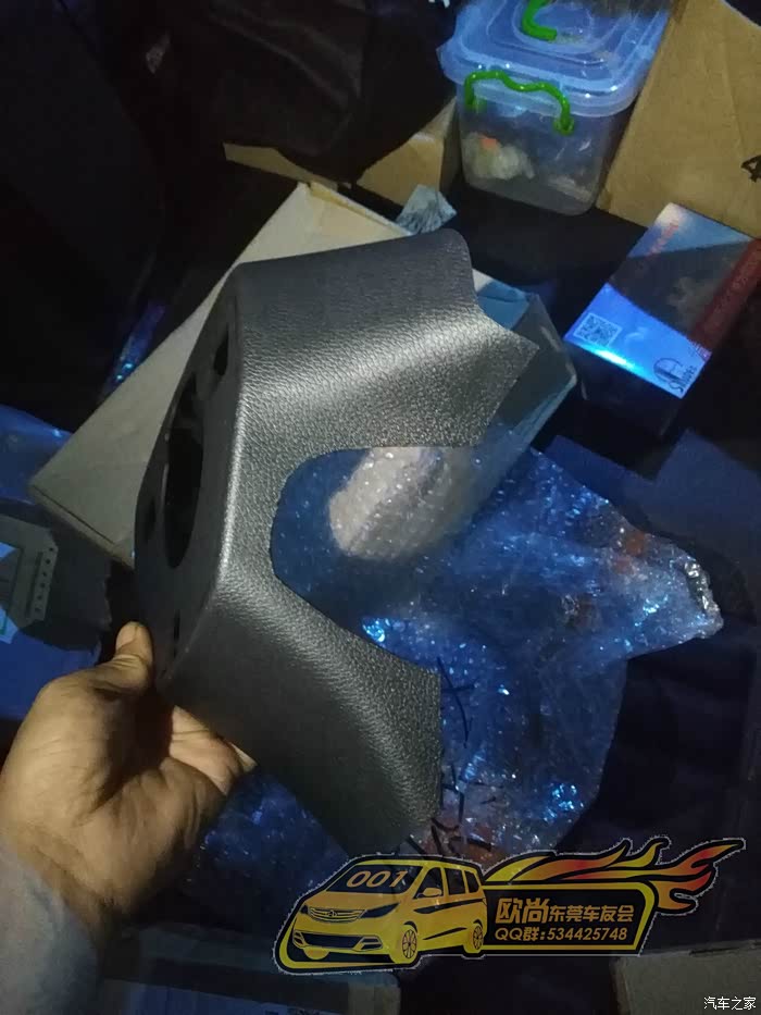

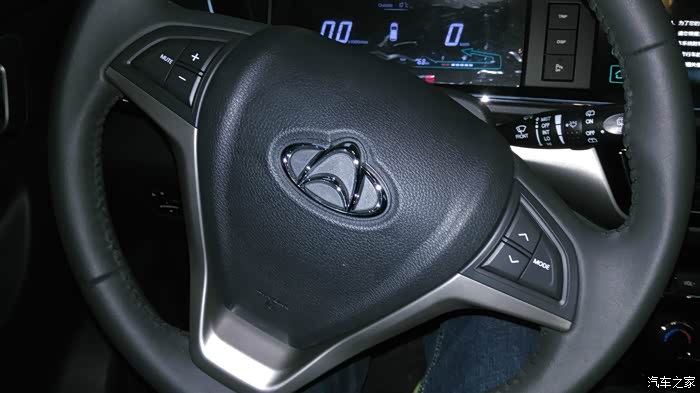

定速巡航按键,要开孔的,你看我开的丑死了
底部接线
看机没开好孔底壳哦,买了新的让别人开的就是好看

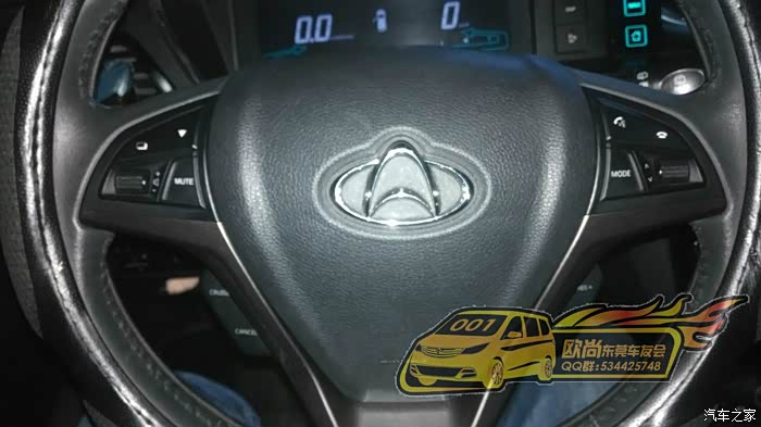

历经2小时完工,你看这方向盘,多么有运动感,这才配这高大尚中控屏,

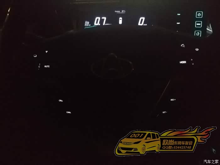

夜光背景灯也有的,晚上再也不用凭感觉接电话了

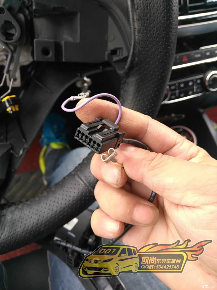

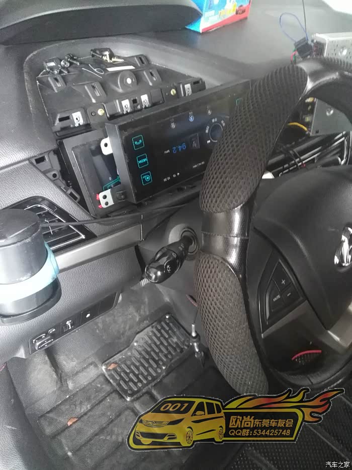

精英开拆了
你看这右键插头就是缺右键和控制线
中间有空位哦

顺便看看游丝底下插头
精英版加右键按键,完全匹配了

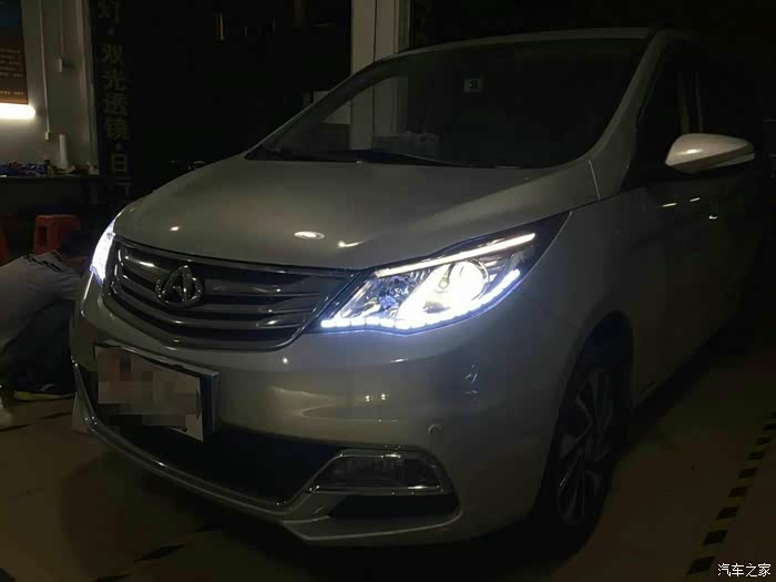

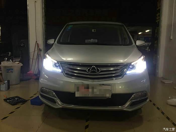

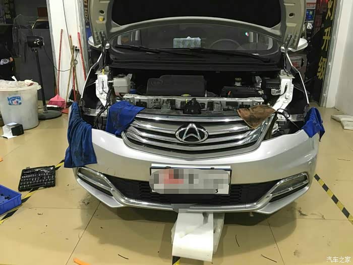

还没忙完,就被车友拉着去改装大灯
到底了,门面环境还不错
谈好价格就拆,他呀真能舍得几千大洋啊

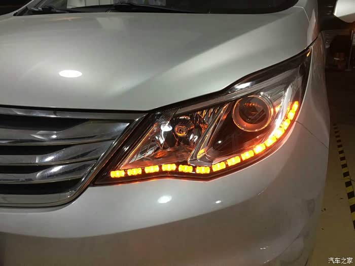

漫长等待的惊喜,看看
泪眼日行和转向一体的,很漂亮哦
疝气加海拉透镜,这效果还是可以,就是这价格一般人估计接受不了
