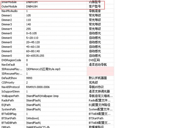

如果是2015款原配车DVD导航一体机想进入WINCE方法请先把SD卡拔出,然后画面会显示“请插入SD卡”这时先点一下屏幕的左下角,然后是右下角,最后是右上角,就会显示WINCE的桌面了。。。。
2015款自豪2.0的车机型号“华阳DNB418H" 属ARM机型,自带DSP声音解码!

图里数据是从80原配机CE里CIS.DB查看到的!!!
