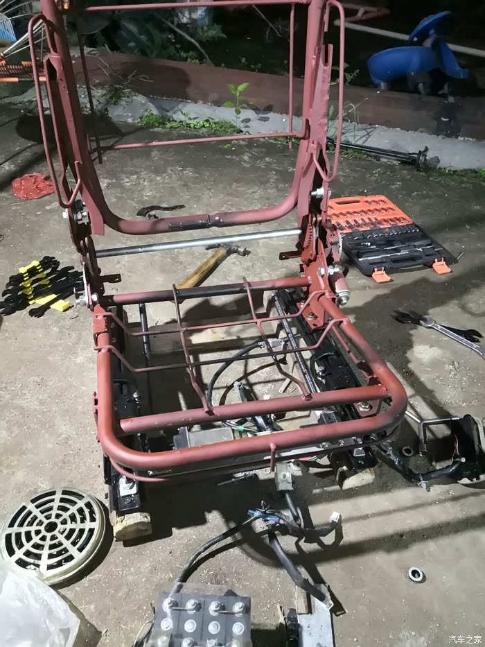

这是我们小蚂蚁的手动座椅骨架,也是大部分手动座椅的经典造型,我们就是要在这个基础上增加电机、靠背转轴,做成这个样式的:

第二步:对旧的座椅骨架进行手术

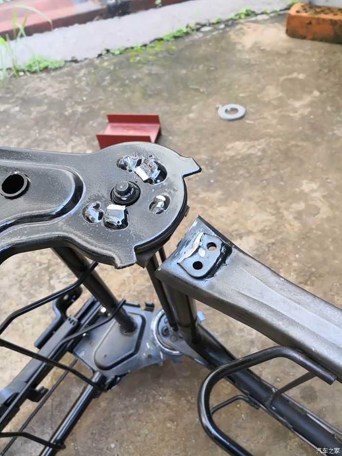

1.把靠背骨架(棘轮)卸掉,角磨机伺候
2.卸下棘轮后钻孔装上电动自锁轮
定位钻孔(直径10钻铁麻花钻,3cm长M10的镀锌螺栓)
先装上一边接12V电源运行调试,位置正确、运行顺畅后同时也定位出另一边的自锁轮的位置。

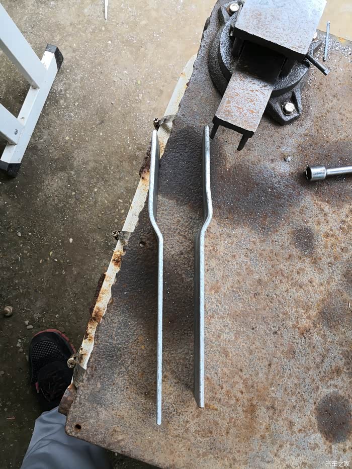

 准备好两块26×5cm的5mm厚的扁铁(卖铁管的地方有卖)
折成这个效果(主要是原车靠背宽度与比自锁轮的宽度小了约2cm),同时截出两块3cm×5cm扁铁备用(无图)
电焊焊成这个样式。

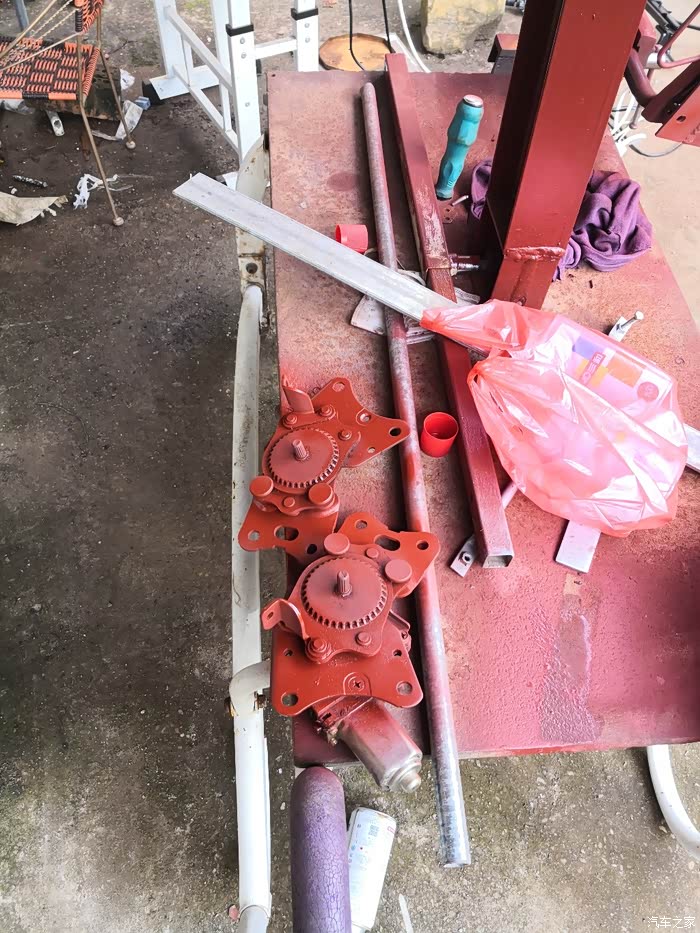

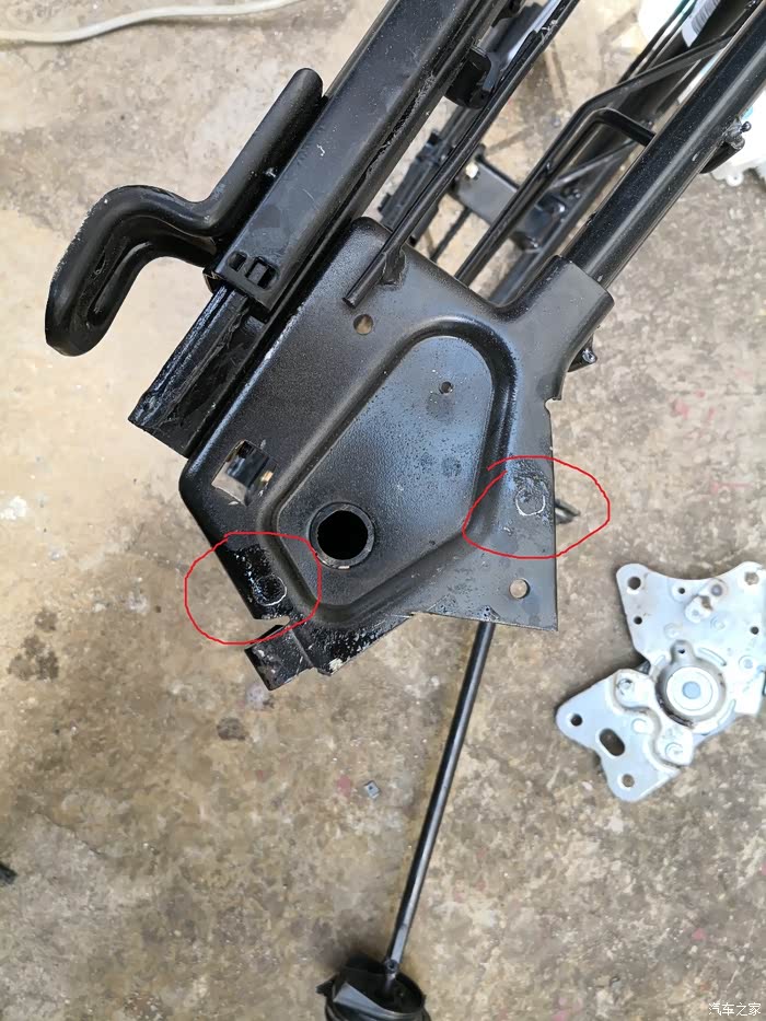

最后喷防锈漆干了就可以组装完成靠背的改装了。在这里吐槽下奇瑞对靠背的防锈漆偷工减料,以上靠背的骨架图片可以看出做漆是非常簿的,几乎没有!所以其实建议大家有条件的都进行补漆防锈(当然不介意者也没关系,毕竟生锈不会很快的)

喷漆备用
