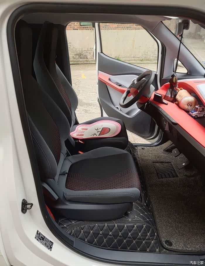

E200比较人性化的在副驾的座椅下面设计了一个隐藏式的储物箱,平时可以放一下隐私的东西或者一些不常用到的东西,比如说行驶证之类的物品。正常情况下我们都是把座椅放直的。副驾的坐垫是卡住打不开的,只有当我们把座椅靠背往前面放到,才能打开坐垫看到储物箱。
坐垫上有一个拉环,拉开就可以把坐垫打开了。
打开之后就可以放一些小物品和证件。提示一下200的副驾座椅是可以完全向前放倒的,如果要装大件物品,这个功能很实用哦下面由我”闺蜜“示范一下如何安装安全带类型的儿童安全座椅
儿童安全座椅不大,一个成年人就可以很轻松的把它安装好。平时儿童座椅不用就把它放在后背箱,要用的时候就把副驾座椅完全放倒,然后再把儿童座椅取出

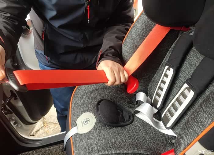

一般儿童座椅的侧面都有安装示意图,按要求安装即可。安全带类型的儿童安全座椅需要把安全带从左侧或者右侧再经过座椅后背把座椅给固定下来。如果是三厢车,儿童座椅固定在主驾驶座后面是相对比较安全的。
装座椅的时候要预留足够长的安全带
把安全带从座椅后背穿过去
然后再穿回来,固定在安全带卡扣上。固定完之后,要把多余的安全带给收回去。这样安全带就没有旷量,发生紧急情况下安全座椅也能更稳
E200的副驾座椅配备了美式的LATCH接口,而儿童座椅有三种类型:ISOFIX、LATCH、安全带安装方式。所以大家买儿童座椅的时候可以买LATCH接口的或者是安全带安装方式的。

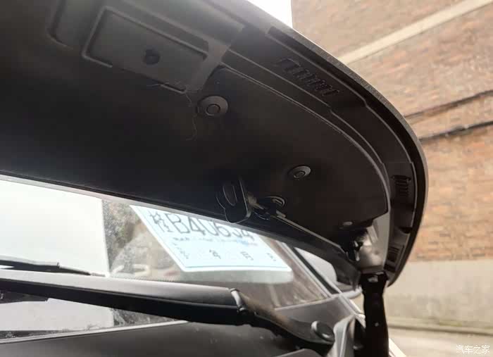

4、前舱盖如何开启
和很多欧洲车一样E200的前舱盖需要拉两次拉手才可以打开,比E100真是方便了不少,至于为什么要拉两次?有人认为一是比较方便,不需要再去前盖那里再解一次锁,第二,比较安全,就是拉了一次前盖也打不开,防止因为误操作把前盖给打开,第三就是,节省成本。
拉了两次拉手前盖就翘起来了,把手伸进缝隙去,就可以把前盖打开了。
打开前盖之后,在右侧有一个小铁杆,是用来支撑前盖的
向外拔,支撑杆就出来了
杆子的正下方有一个长方形的扣子,杆子的头部可以插进去。
这样就省去了用手抬前舱盖了
盖子的开口很小 ,真的小
要关盖子,只需把支撑杆收回,轻轻把盖子放下,用手掌放在前盖正中间靠前的位置,轻轻压下去,听见一声响即可。

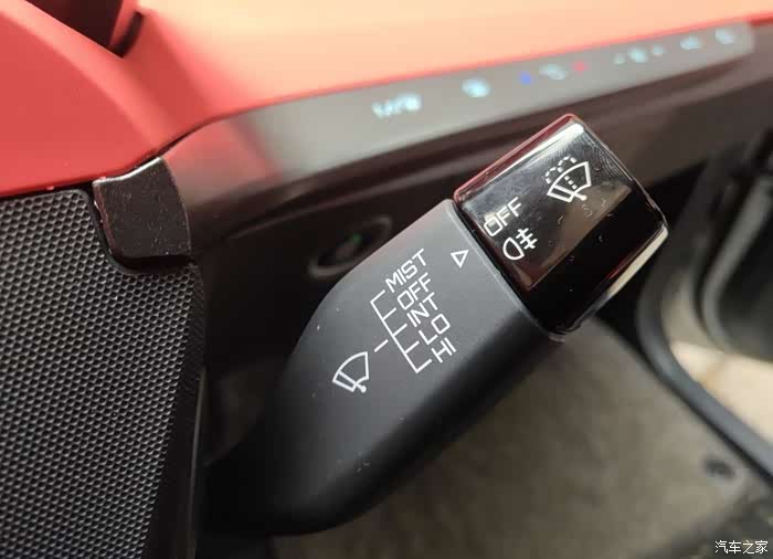

想要打开雾灯,首先必须先把大灯给打开,如果只开示宽灯也就是中间那一档,雾灯是无法打开的
后雾灯的开关在雨刮杆的顶部就是亮黑塑料部分
按住旋钮,往前旋转就可以开启后雾灯了。

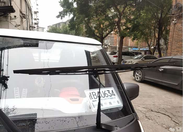

首先你需要购买一副新雨刮,安装之前把雨刮臂像我的图片一样立起来,轻轻的就可以把它立起来,就两根手指头,很轻的那种。
雨刮臂立起来之后,就把雨刮翻转一下,呈90度,和雨刮臂垂直
接下来就到关键一步啦!啦啦啦啦!
双手扶住那个铁支架,稍微用点力向下压,就会和图片上一样了,铁支架和雨刮臂就初步分离了。
分离了之后,把铁支架向左边挪一下使雨刮臂和雨刮支架错位。
错位之后,把雨刮往上一提,原厂雨刮我们就要和他说拜拜了。
拆完之后一定一定一定要注意,千万不能让雨刮臂倒下来,因为它有压力的,倒下来可能你的玻璃就会开裂了。我的建议是:如果你没有把握拆最好是两个人操作,一个人扶着雨刮臂不给它倒下来,一个人换雨刮,这样就万无一失了。
拿出新雨刮,捏住雨刮安装位的盖子,打开
雨刮臂U型口穿过盖子
然后对准位置把雨刮用力往上提,把雨刮臂开到雨刮里面去,一定要卡到位,如果不到位,这个盖子是盖不上的。
盖上盖子,雨刮就换完了,然后再用两根手指把雨刮臂轻轻的放倒下去紧贴玻璃就行。get到技巧了吗?
换完雨刮别着急,还有最后一步,记得把雨刮胶条的保护套拆下来(如果有的话),不然你刮雨刮的时候不仅不干净,还会嘎嘎嘎的响。
这样才算大功告成!!!耶耶耶!!
