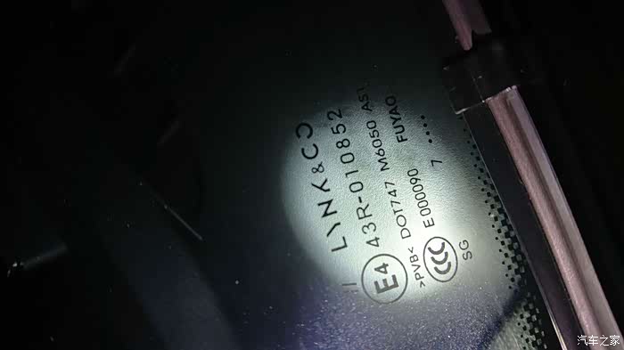

前档玻璃:“>PVB<”代表PVB隔音膜(应该代表普通隔音夹胶玻璃,即国标的最低要求)
E000090 福耀玻璃(上海)配件有限公司
透光率级别AS1,前档玻璃
福耀玻璃命名规则详见链接:htt

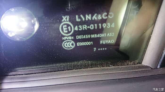

前排侧挡玻璃:“>PVB<”代表PVB隔音膜(应该代表普通隔音夹胶玻璃,即国标的最低要求)
E000001 福耀玻璃工业集团股份有限公司
透光率级别AS2,可做前档以外任何玻璃
其它信息没多大意
透光率级别AS2,可做前档以外任何玻璃
其它信息没多大意

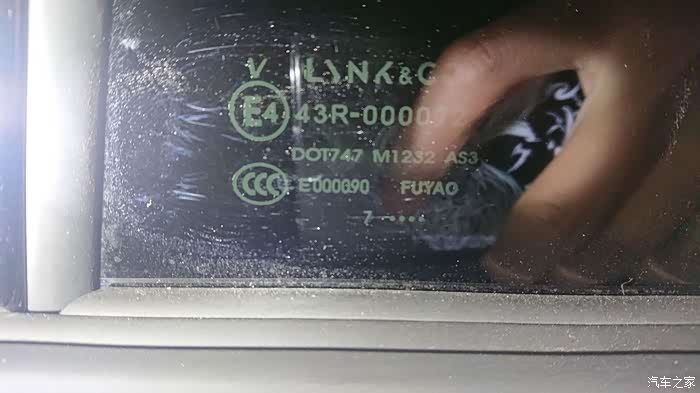

后排侧挡玻璃:透光率级别AS3,隐私玻璃,仅作为后排侧挡玻璃

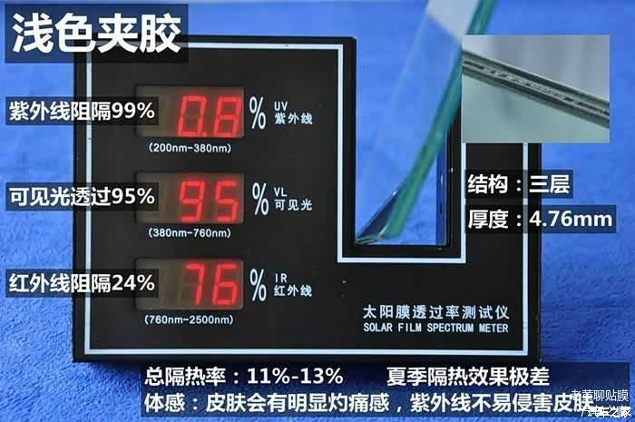

二.【普通双层夹胶玻璃&隐私玻璃】贴膜的必要性★有必要★
领克前档&前排侧挡用的是这种:普通双层夹胶隔音玻璃,隔热非常差,必须贴膜
普通夹胶玻璃通常应用于汽车的前风挡(国家强制要求),部分高端或选配的车型也应用于侧后档(极少)。前挡夹胶玻璃中间有一层P

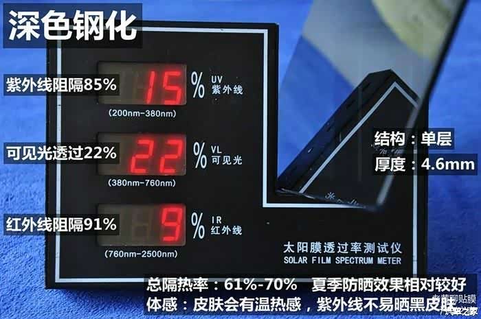

领克后排侧挡用的是这种:深色钢化,此处贴膜完全为了防爆。
深色高隔热钢化一般应用于高端轿车或越野车后侧窗,总隔热率高达60%以上。这种玻璃隔热已经很好了,贴顶级膜太浪费了,土豪请随意,主要是考虑防爆

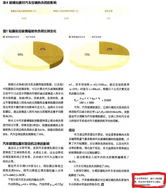

热量积聚增加引擎和空调的负担,增加油耗;有数据显示:“使用空调时,空调压缩机对汽车发动机功率消耗降低了6.9%”。(引用3M全球官方的论文数据,http://www.docin.com/p-1664641278.html)

【【【划重点】】】很多人在纠结贴膜有没用,我推荐大家做个没成本的测试,在中午大太阳的时候,把车从阴凉的地方开到太阳下,关窗锁车十分钟后,用手去分别触碰前侧挡跟后侧挡的阴影部位的真皮座椅的温度,马上你就能直观的知道前侧挡玻璃跟后侧挡玻璃在隔热上有很大的差距,后侧挡的99%红外线阻隔真不是吹的,要不要贴膜大家就自己决定吧。

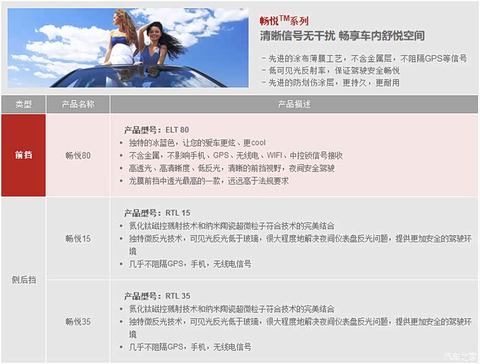

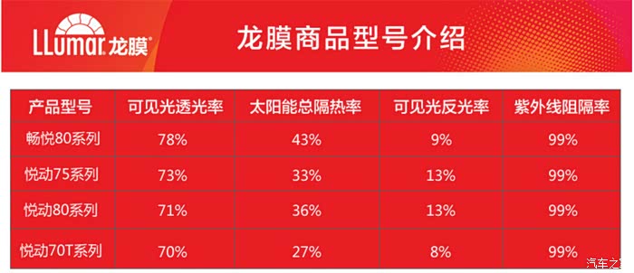

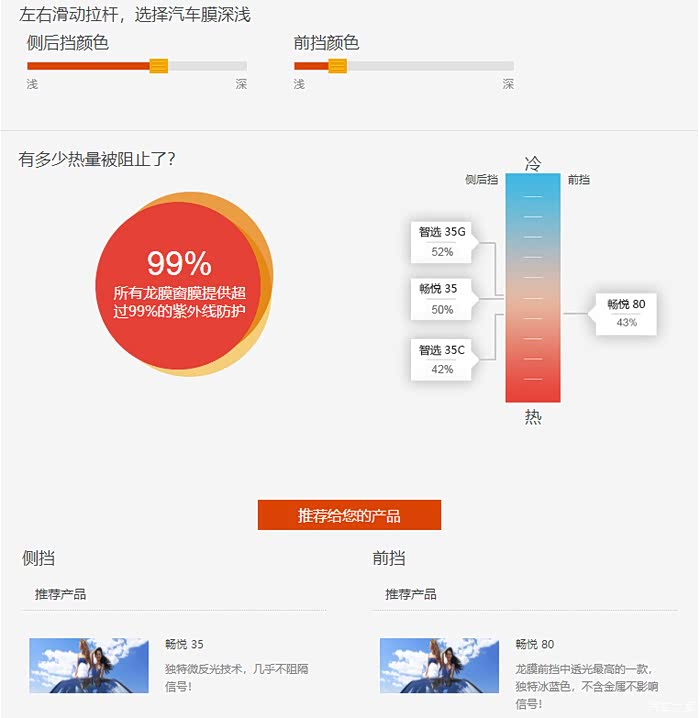

从实用的角度来讲,我选择了中档的龙膜畅悦80+畅悦35组合(大家最好根据自己的习惯选择,透光性、隔热性、反光性、颜色深浅等),感谢领克上海群的老司机“童童”推荐,我这么一个强迫症患者省的再比对了,最终选的同一家天猫龙膜的授权店,1880不含天窗膜,感觉买再贵的也没必要。

每家牌子的膜都是这几个核心参数,大家根据自己的喜好选择就好,我选的畅悦80,觉得还可以了。
当然还有更好的,但是价格也更美好。。。
当然还有更好的,但是价格也更美好。。。

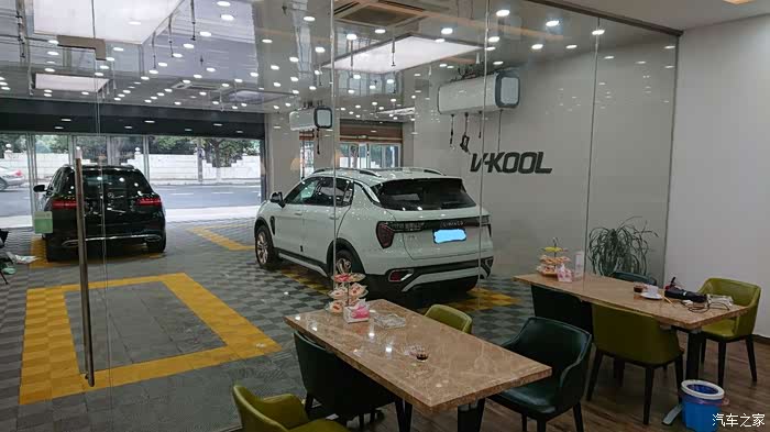

5.领克01贴膜全程直播
四.【贴膜全过程】★师傅手艺比膜好坏更重要★

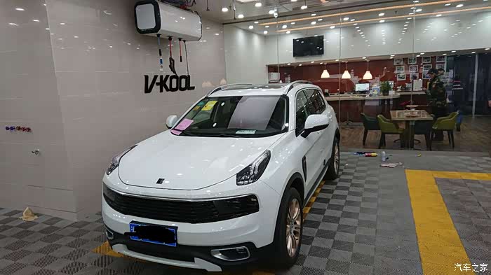

这里不得不说,选择靠谱的店铺太重要了,全是手艺活,要求洁净。现场施工环境&设备、辅料选择、师傅的水平&责任心要求非常高。我没有跟童童选择同一家店,主要是那个店太远了,不然大家就能看到三辆领克同时贴膜了,最终选了龙膜莘庄的示范授权店。

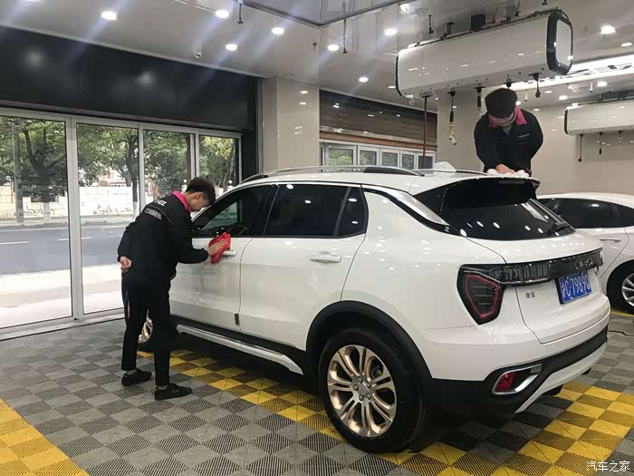

贴膜全过程需要三个多小时,为了少排队,九点来到莘庄店,结果已经来了两辆车了,我是第三辆。。。
淘宝店小二说他们9点开门,其实是八点,被坑了。。。
来晚一步,先给大奔贴膜了,我溜出去吃早饭了。

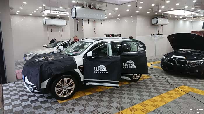

回来后,车子已经洗干净(这还只是粗洗,去除尘土,后面每道玻璃面还要单独清洗好几道)之后就是各种保护措施

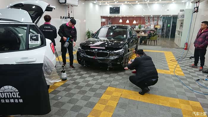

旁边的沃尔沃S60也是来贴膜的,后面新来一辆BMW GT是贴车衣的

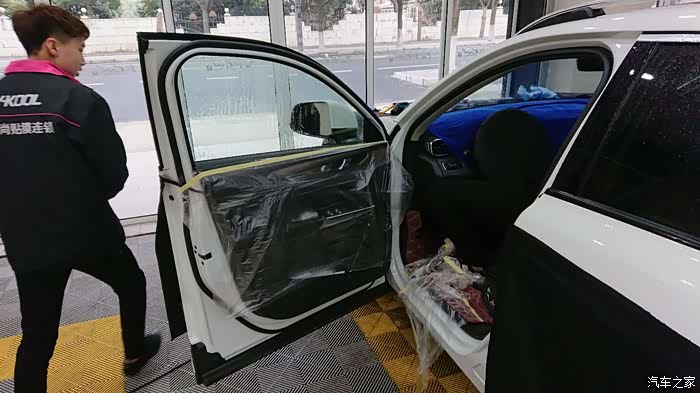

内饰的保护,总体还是比较到位的

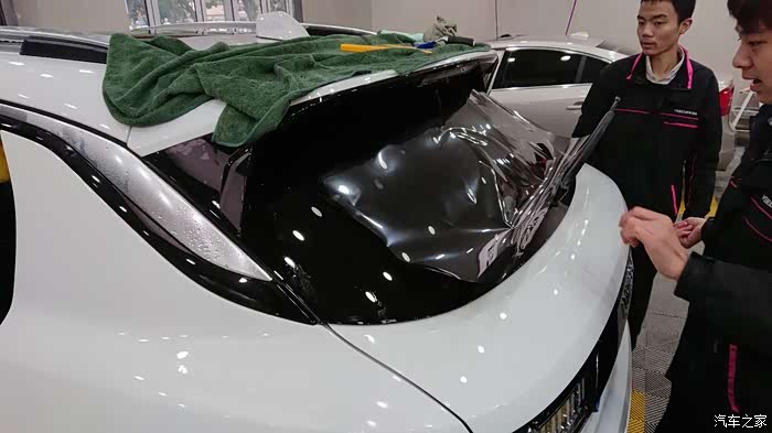

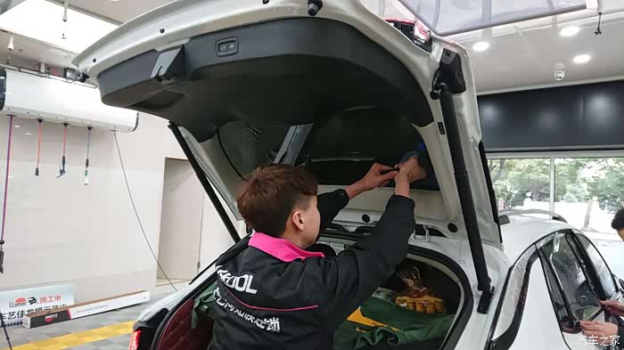

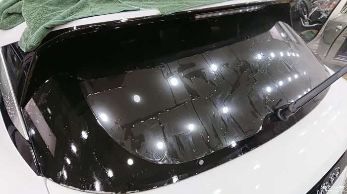

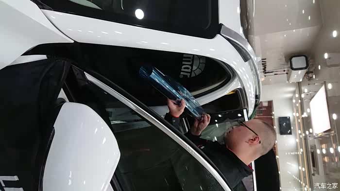

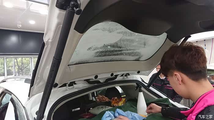

车间除尘之后,大师傅开始准备前档膜,小师父先来贴后档了,又是一顿玻璃清洁之后,然后开始剪裁
用热风枪烤膜成型,待膜的弧度跟车后档玻璃弧度完全贴合,铲刮水分完成,再裁剪成型
开始清洁后档内测,总共三道,去除残胶(临牌留下),铲刮整片玻璃除尘,清洁剂清洁,喷撒安装液。
将初步成型的膜贴上,用刮板将水铲刮干净后,再用热风枪烤加固膜使其服帖,后档就结束了
去除残胶
玻璃清洗

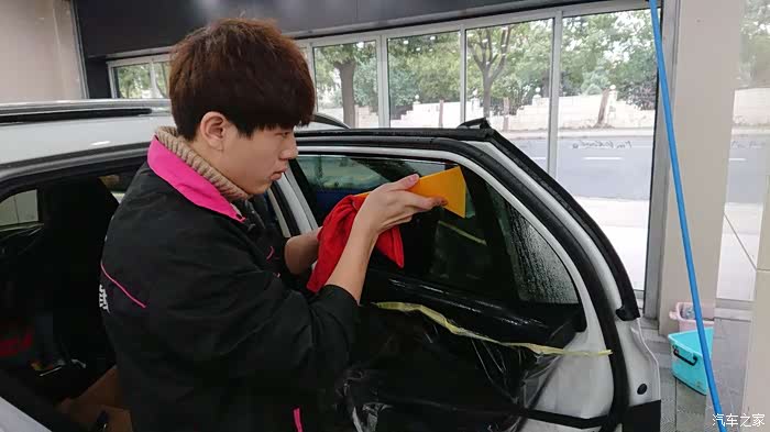

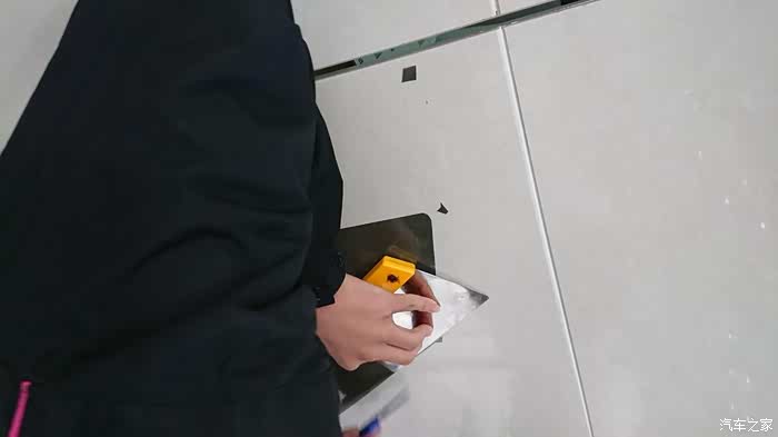

小哥在裁剪侧挡玻璃的圆角。
网上传的很多贴侧挡要拆门,那都是忽悠工时费的,车门是不用拆的,他们有好几种刮刀,有柔性比较好的那种,专门处理侧挡玻璃边角。

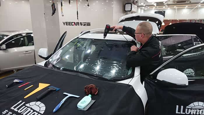

大法师前档膜开始烘烤了(前面的清洁步骤同后档)
各种铲刀,刮刀上镜
各种铲刀,刮刀上镜
铲刮水分,气泡

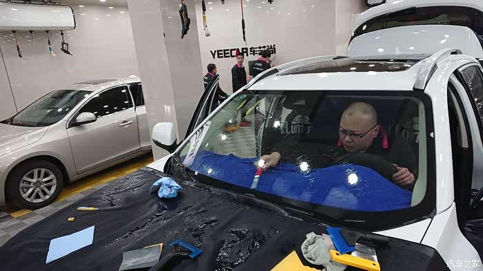

前档膜服帖后,开始裁剪成型

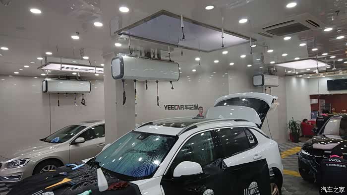

车间又开始除尘了,注意看顶上的小喷头开始工作了,其实师傅们安装过程中,也会用喷壶反复局部除尘,这个跟手机贴膜一样,灰尘影响很大。
除尘后,大法师将前档膜卷起待安装。

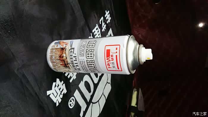

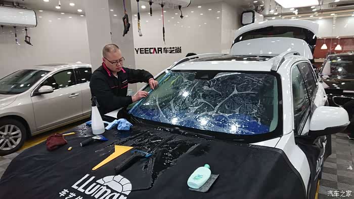

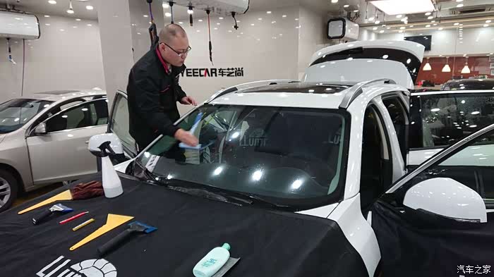

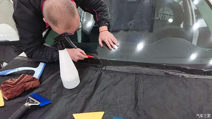

开始清洁前档了,还是那三道:刀片铲刮整片玻璃,去除行车记录仪临牌、燃油标识等遗留的残胶,清洁剂清洁前档,喷洒安装液。
拿出裁剪好的前档膜,重复后档的工作,这会我溜出去吃饭了。

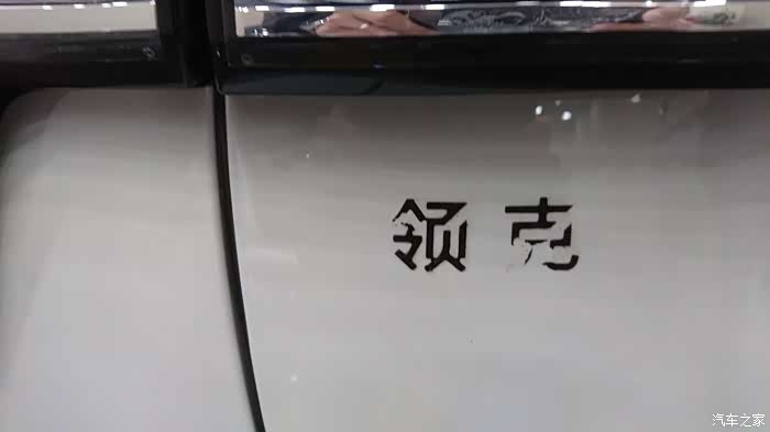

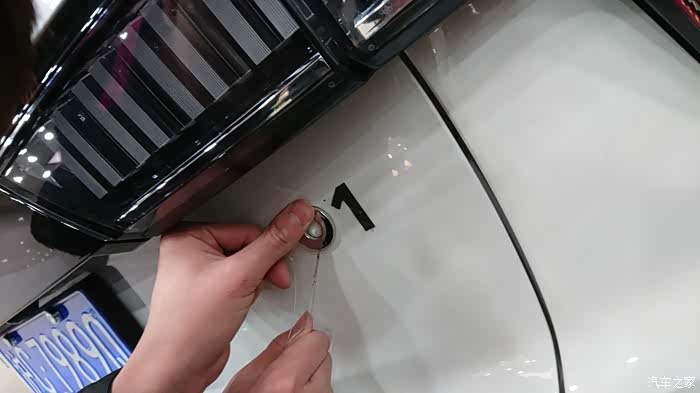

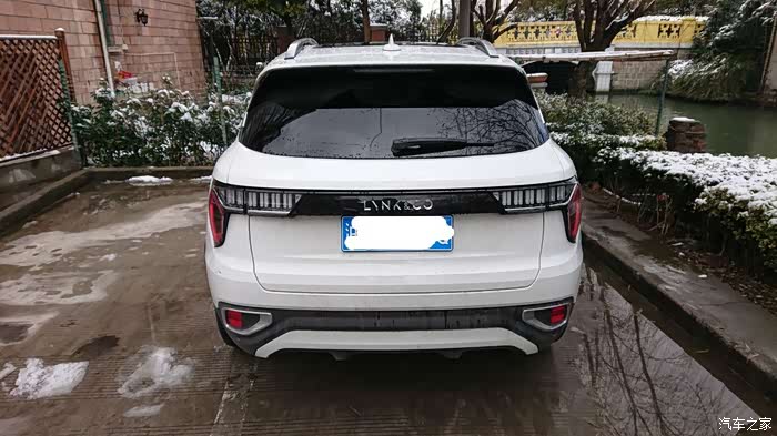

为了屁股更对称,顺便让师傅帮忙去除车屁股上大小不等的字,再见“领克”&“O1”.
后面用除胶剂清洗下就没有了~~
前两天下雪补拍的,没有“领克O1”是不是更对称,更好看。

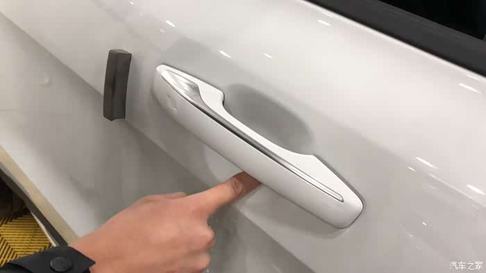

店家帮我从宝马GT的犀牛皮车衣上裁剪了一套门碗,免费装上。
门碗安装好的效果,还算可以,如果能用烘枪拷下热成型估计会更好,不用再担心这块的车漆磨损了。

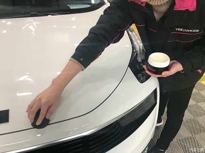

小哥打蜡很认真
开始打蜡了,全车打蜡额外加了100,用的德国Sonax,应该还可以吧。
