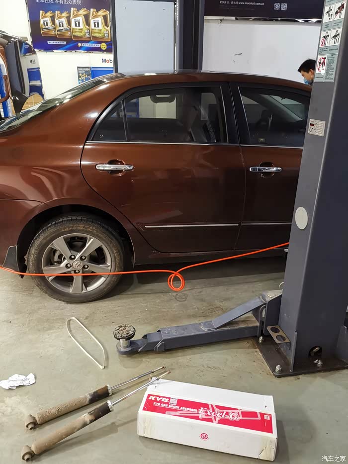

13年10月,至酷1.8CVT版,8.6万公里,基本上都在4S保养,平时用车感觉有一点点的晃晃悠悠(丰田可能都是这样的风格),结合最近看了论坛KYB黑桶帖子,想着也用了七八年了,减震说不定该换了,于是在官网查到武汉KYB官方更换店铺,捷顺汽修。

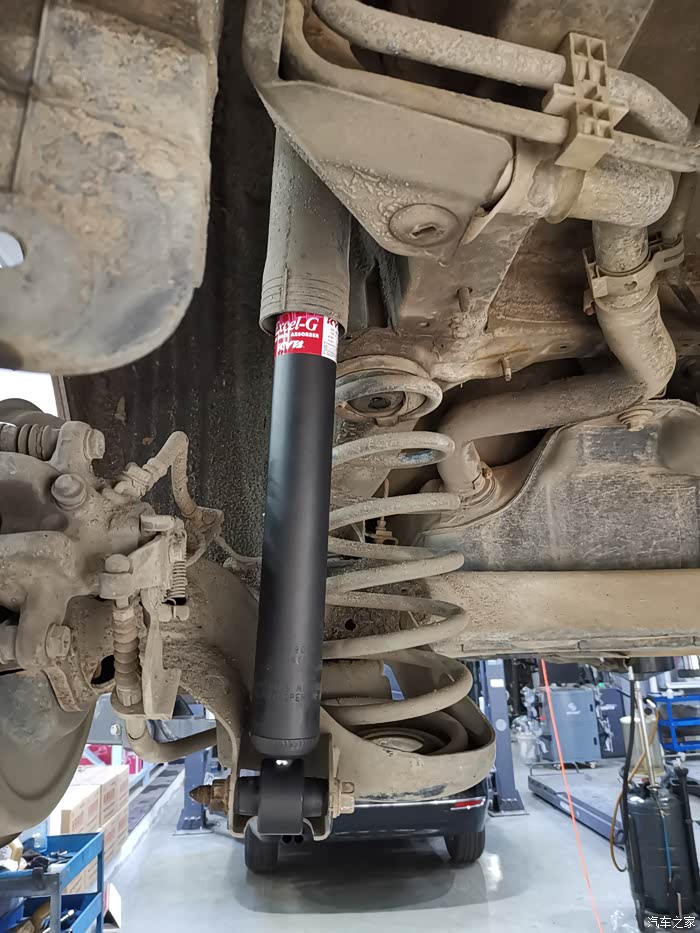

四条减震拆下后,回弹压缩都基本正常。。。囧。。。尤其两条前边的减震基本上没有衰减,只有右后减震有点渗油。。。
换完后感受:黑桶比原装的润一点,回弹压缩更快一点,其他没啥太明显提高。。。原车减震相当于新减震器的七成功力。。。。 这一千块看来是白花了。。。可惜了原装减震。。。再次感叹:卡罗拉原车减震质量真好,七八年了居然基本上没有性能衰减。。。
