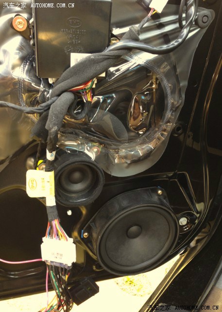

拆开门饰板,看到纸盆喇叭没,没打算升级,听着还行,发烧友飘过哦
