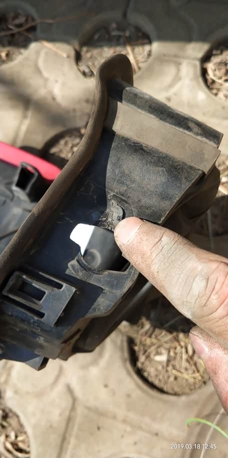

有个塑料疙瘩得切掉

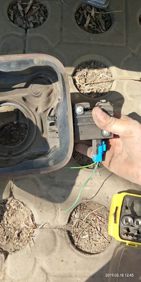

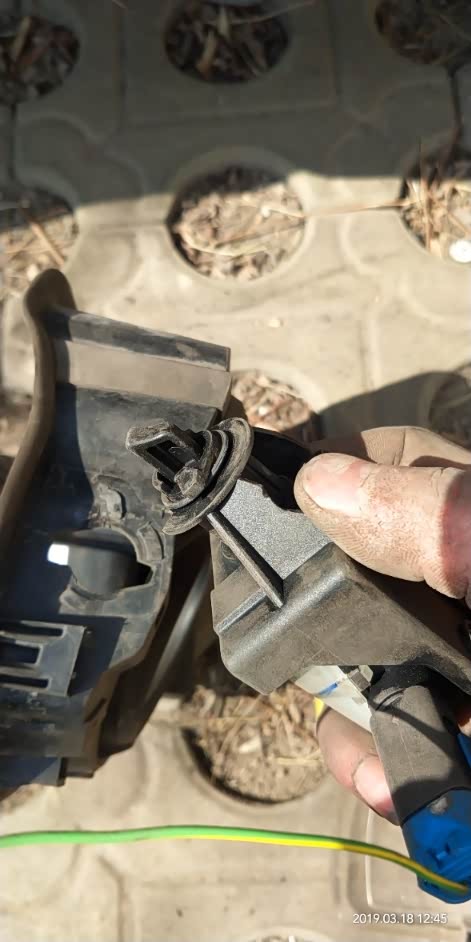

大拇指那里得切点,买的世嘉油箱驱动
装好驱动的样子

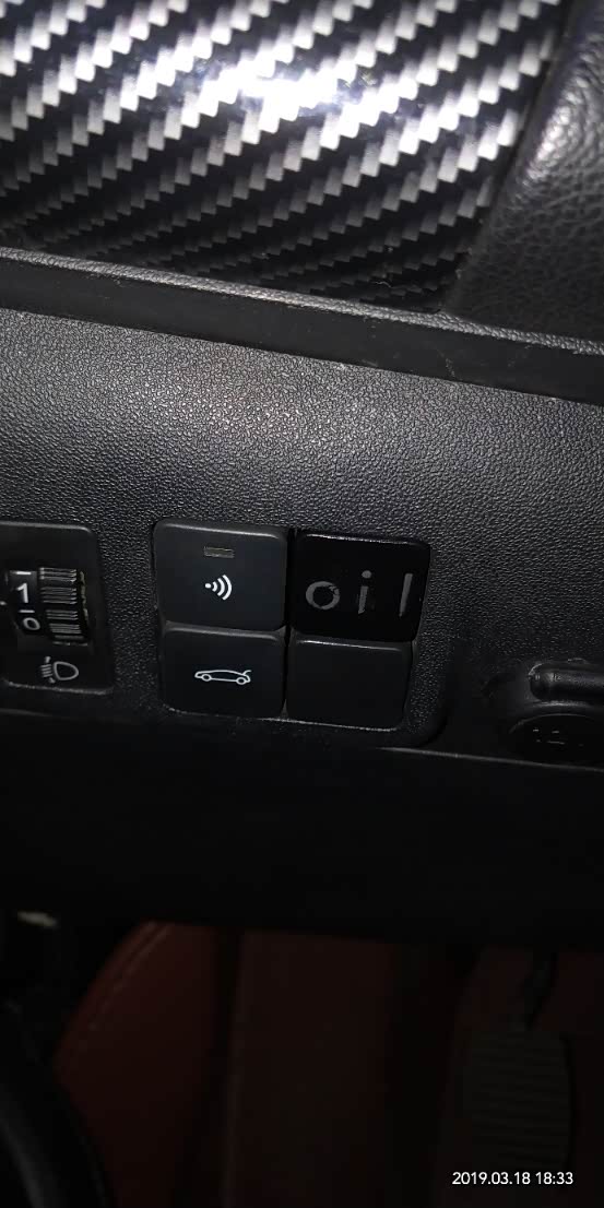

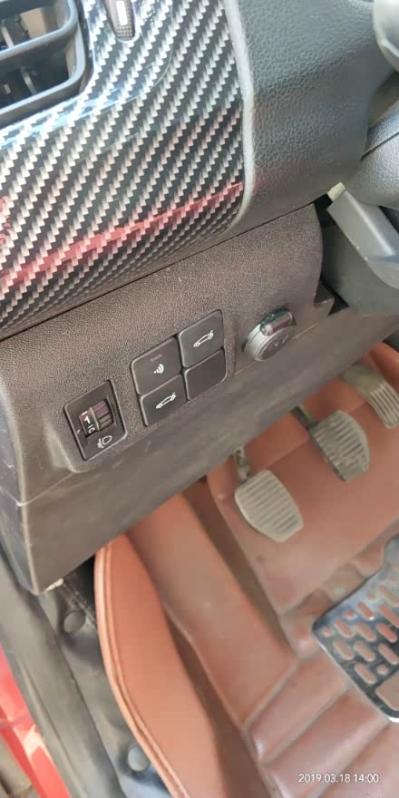

右上角,因为只有后备箱按钮尺寸合适,只能买这个,自己改造
砂纸打磨,喷黑色自喷漆,干了以后激光雕刻弄了个oil ,其实可以直接打印油箱标志的
