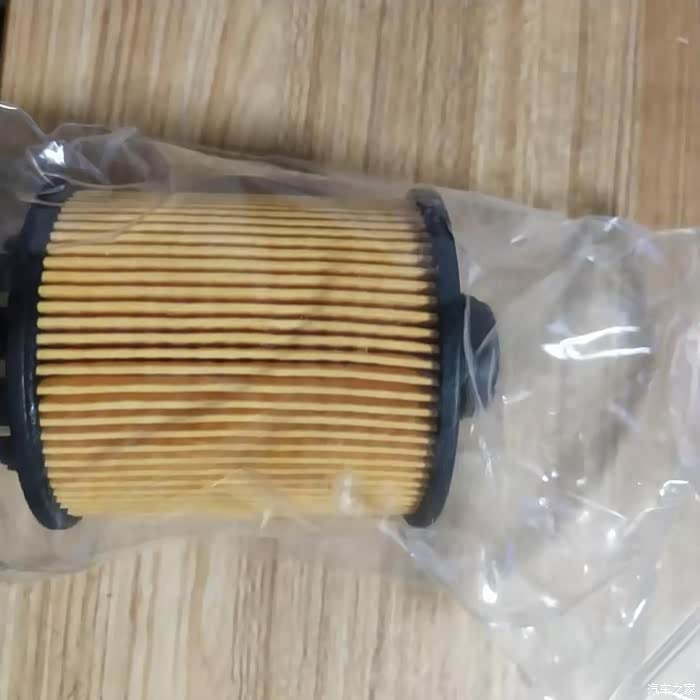

机油滤清器
对机油中的杂志进行过滤,为发动机润滑部位提供清洁的机油。
随着行程的不断增加,机油中杂志增多,滤清器中过滤沉淀的杂质逐渐增加,滤芯通过性变差,容易造成发动机润滑不良,异响等问题。
建议保养间隔7500或者半年更换一次

机油滤清器
建议保养间隔7500或者半年更换一次

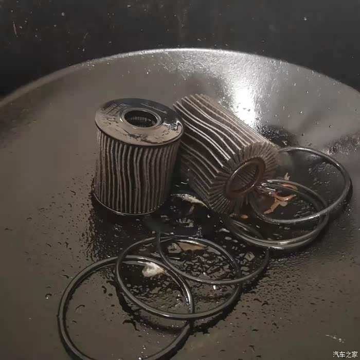

新旧滤芯区别

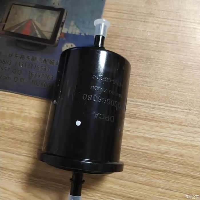

汽油滤清器
主要是滤除汽油中的杂质。油品中一些杂质超标容易氧化产生胶质,堵塞汽油滤清器,使供油量减少或者中断,造成油耗增加等。
建议每30000公里或1年更换一次,注意选择正规加油站加注正确标号油。
汽油滤清器

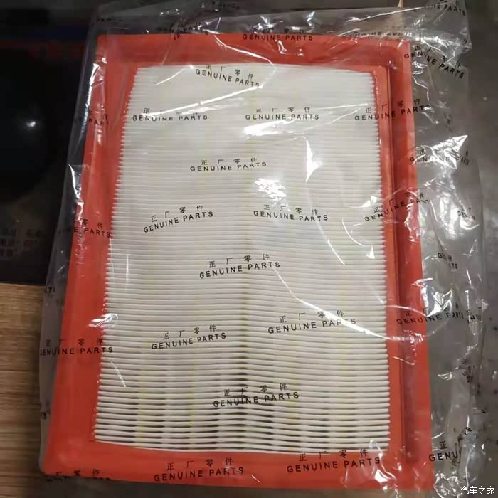

空气滤清器
过滤空气中的杂质,防止灰尘等进入发动机燃烧室,为发动机提供清洁、干燥、充足的空气。
车辆长时间使用后,滤芯进气侧灰尘、杂质增多,影响空气过滤功能,会导致空气过滤器气流通过性降低,导致发动机功率下降。
建议每7500公里或半年进行清洁,
建议每7500公里或半年进行清洁,

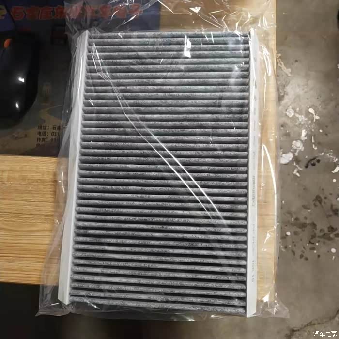

空调滤清器
是车辆中空调系统的一部分,在行驶过程中,能有效改善车内空气质量,过滤进入车内空气中的异物及杂质。如果积累过多时,腐败变质异物会腐蚀过滤器滤芯,影响车内通气,导致车内有异味。
建议7500公里或者半年对滤芯进行清洁,

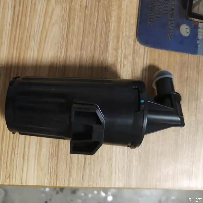

油箱灰尘过滤器
很多车主和我一样不太了解作用,随着环保越来越严格,一般车辆油箱都装有气压平衡通气装置,在减少汽油蒸汽直接排放同时,有效保证油箱内外气压平衡,为提高通气系统的使用效率,现在很多车辆装备灰尘过滤器,以过滤通气系统空气中杂质。
车辆长时间使用后,灰尘过滤器会被灰尘堵塞,造成油表不准等。
建议每一年或者15000公里更换一次。
建议每一年或者15000公里更换一次。
