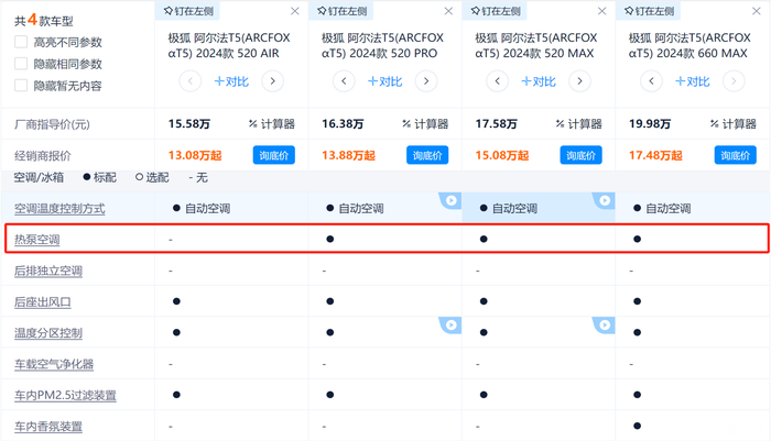

  热泵空调是电动汽车专属的配置。传统燃油车制热无需单独能源,依靠发动机运转产生的热量,经由传导机制,再通过鼓风机带入车厢就行。然而,电动汽车没有这种多余的热量可供利用,所以必须配备专门的热量生产单元,消耗的自然是电能。

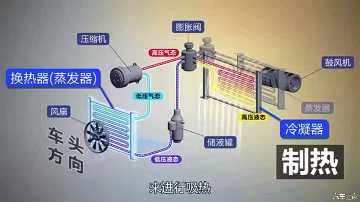

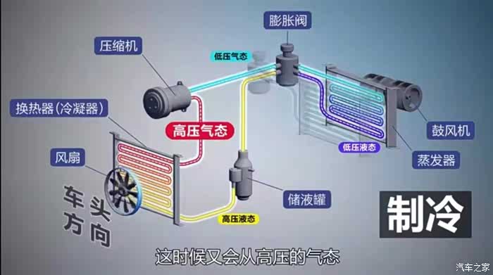

空调热泵的原理并不难理解,关键在于通过液气转换来实现热量的转换。在此先给您科普一下:液态变为气态时会吸热,气态变为液态则会放热。
制热工作原理(图片来源网络)
制冷工作原理(图片来源网络)

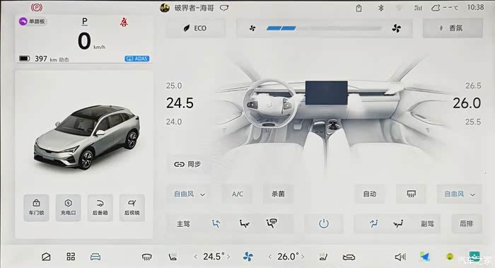

车机端空调操作界面
据调查统计,PTC 的热转换效率为:1kw 电能约等于 1kw 热能;而热泵空调的热转换效率为:1kw 电能约等于 2.5 至 5kw 热能。通过这个数据,我也理解了刚提 T5 时为何开空调会导致里程大幅缩水,因为当时只是 PTC 在加热。
