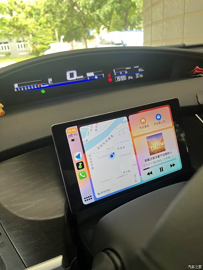

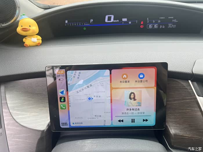

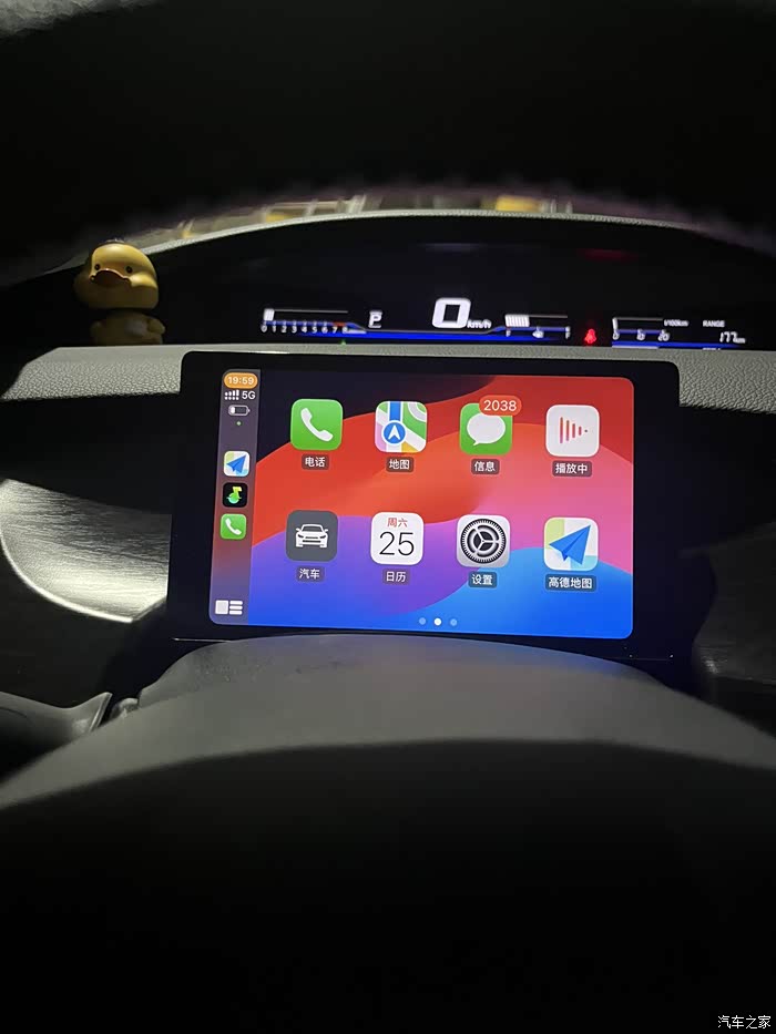

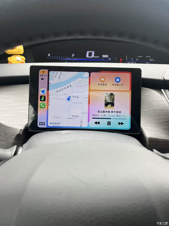

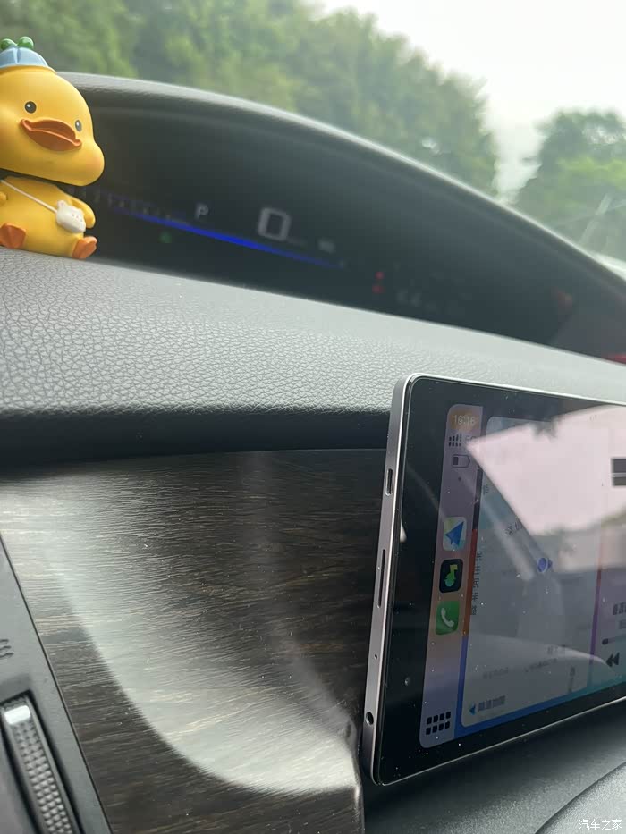

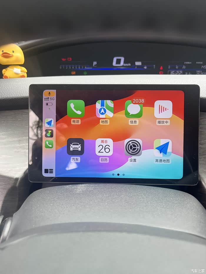

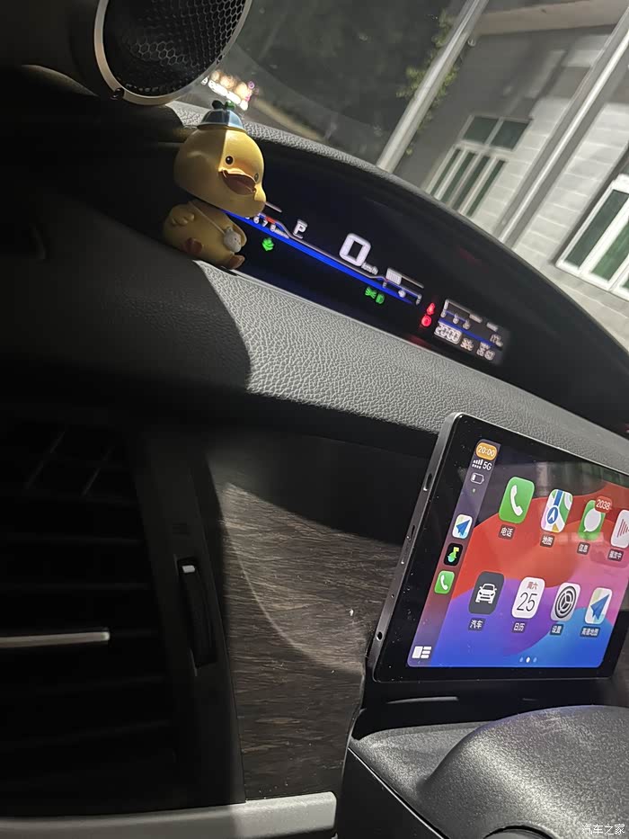

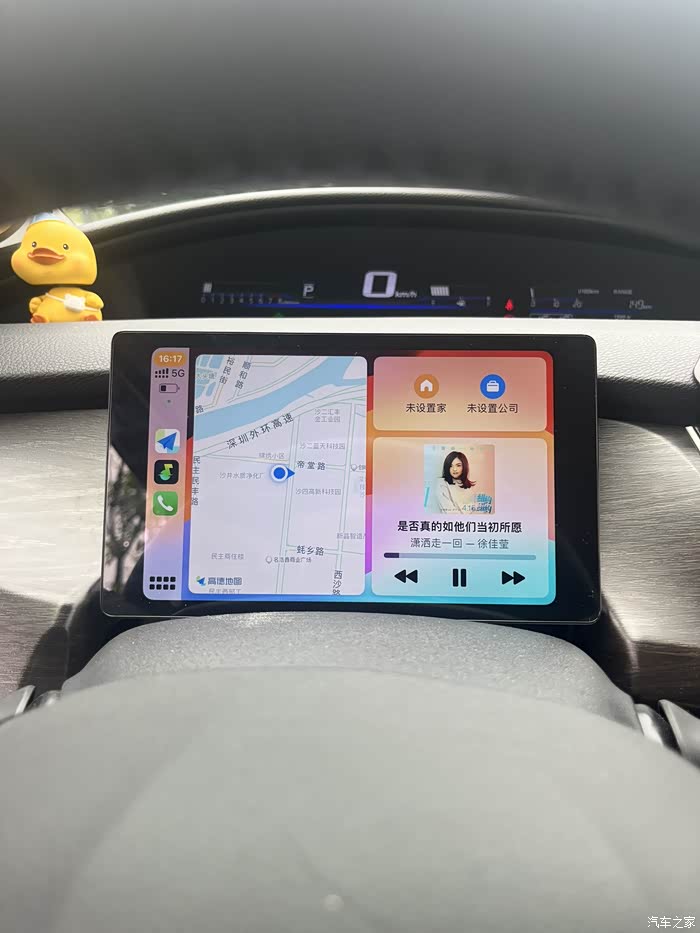

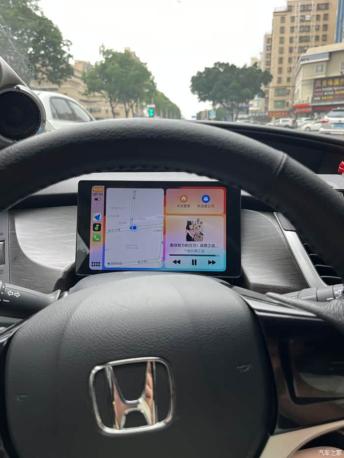

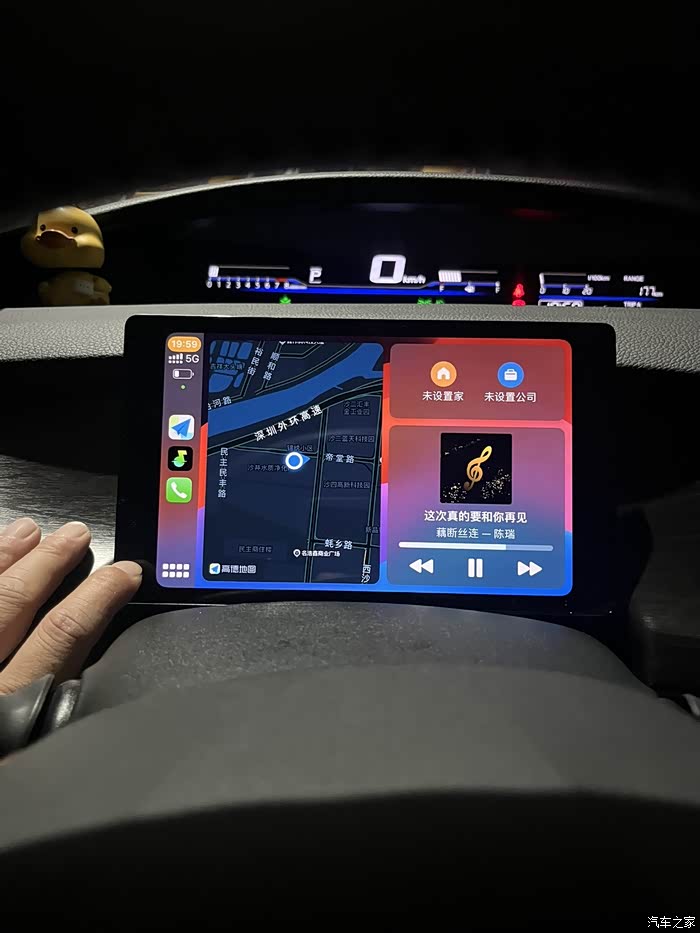

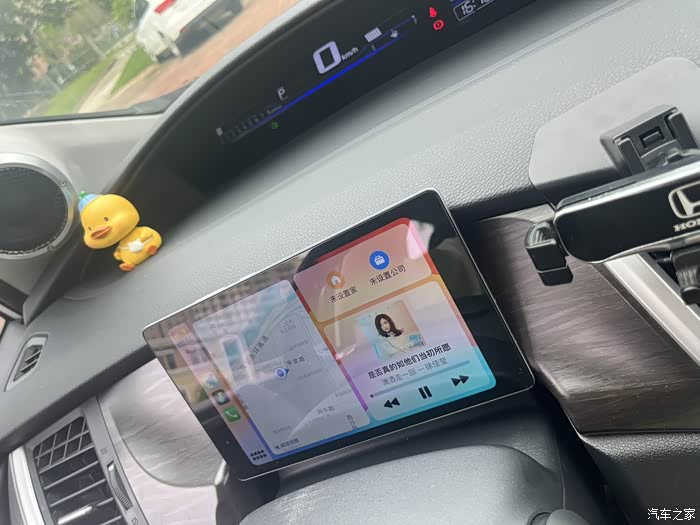

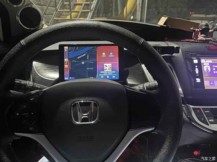

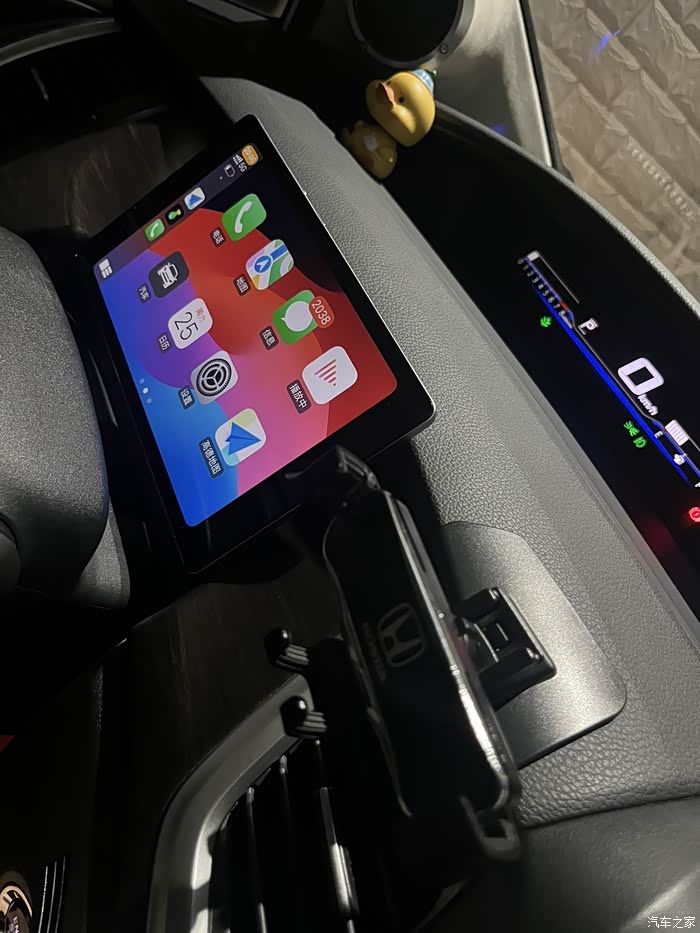

本人用八寸平板改装杰德方向盘前面空位,觉得比较协调,可以用上投屏了,苹果安卓都可以无线投屏,声音是原厂车机输出。平板用的是2k屏,配置不用太高3+16足够了,只用作投屏,节假日堵车还可以看下视频之类的。显示清晰,自动感应光线强度调节亮度。后面用磁吸支架固定,可以调节各个角度,往前往上都可以,非常稳固,也不伤原车任何东西。方向盘可以控制音量,切歌!改装有dsp的可以耳机孔直接连一根线输入dsp,音质杠杠的,平板的解码能力不是两三千的车机能比的,芯片硬件决定。说一下它的缺点,缺点就是开机慢,开机到连上手机需要50秒左右,不过你点个火,开个空调,导航,出个停车场也不止这个时间。本人用了半个多月,包括中午暴晒也稳定如常,后续继续测试看下高温会不会热保护休眠,即使休眠车内温度降下来了也很快开机,暂时还没遇到这个情况。所需东西,二手平板一个,开机模块,carplay模块,电洛铁,万用表。需要懂点电路。所用成本600左右。把电池去掉,植入开机模块和carplay模块芯片,引出一根线,直接接车上12v的acc电即可。上车点火无需任何操作,自动开机自动投屏放歌,手机导航了carplay连上了自动投屏。理论上安卓手机平板都是可以改的,想大点或者小点的屏幕都可以,需要经过测试,有些会无限重启,受手机软件或者硬件限制,车上用的东西就是要稳定实用。选择此种方案就是不想放弃原厂车机,原厂cd屏音质好,比较协调。我也网上买过便携屏直接那样放,主要原因不能自动调节亮度,显示不细腻,操作也没有那么流畅!谢谢大家,第一次发帖,表达不好,仅交流与分享!
