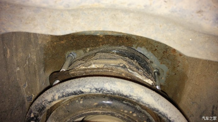

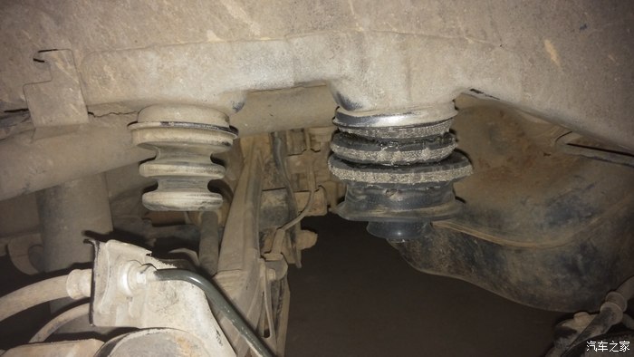

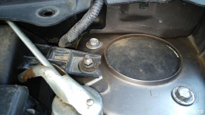

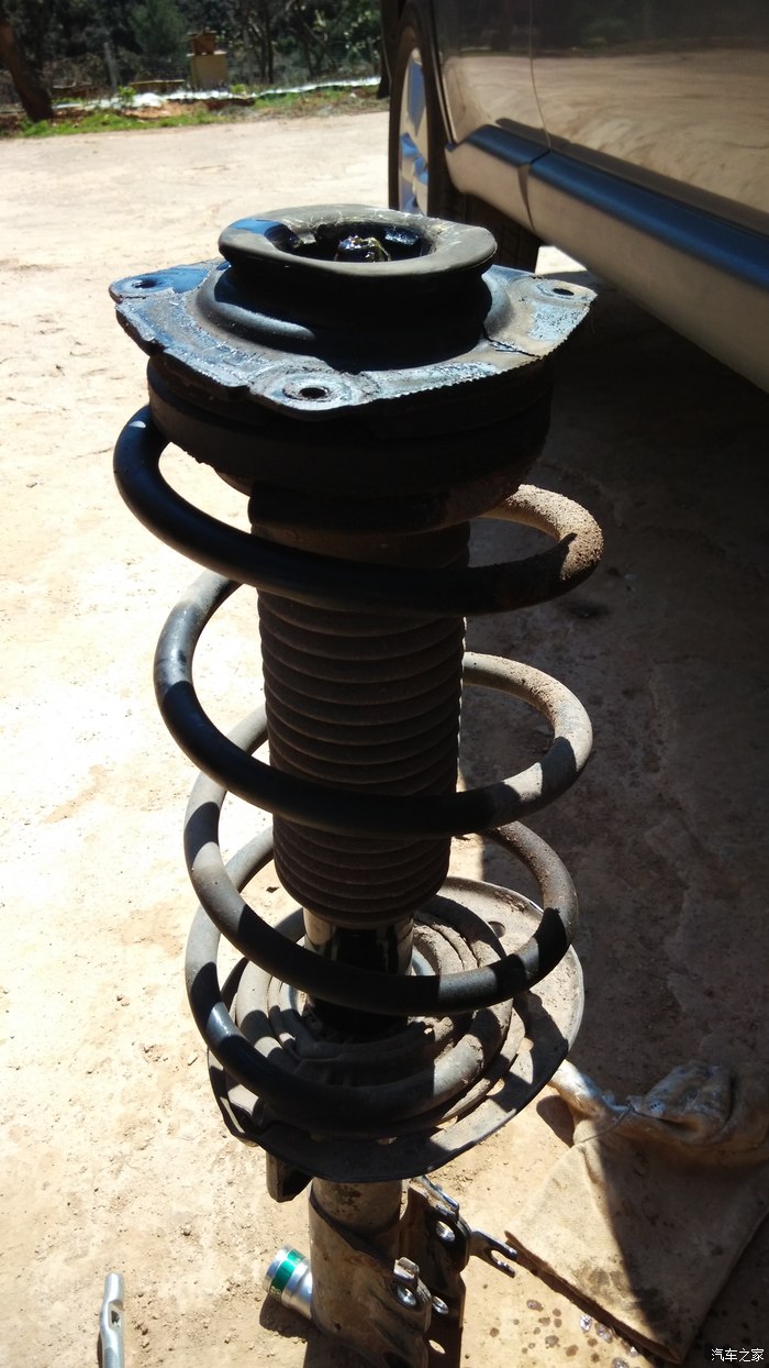

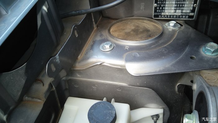

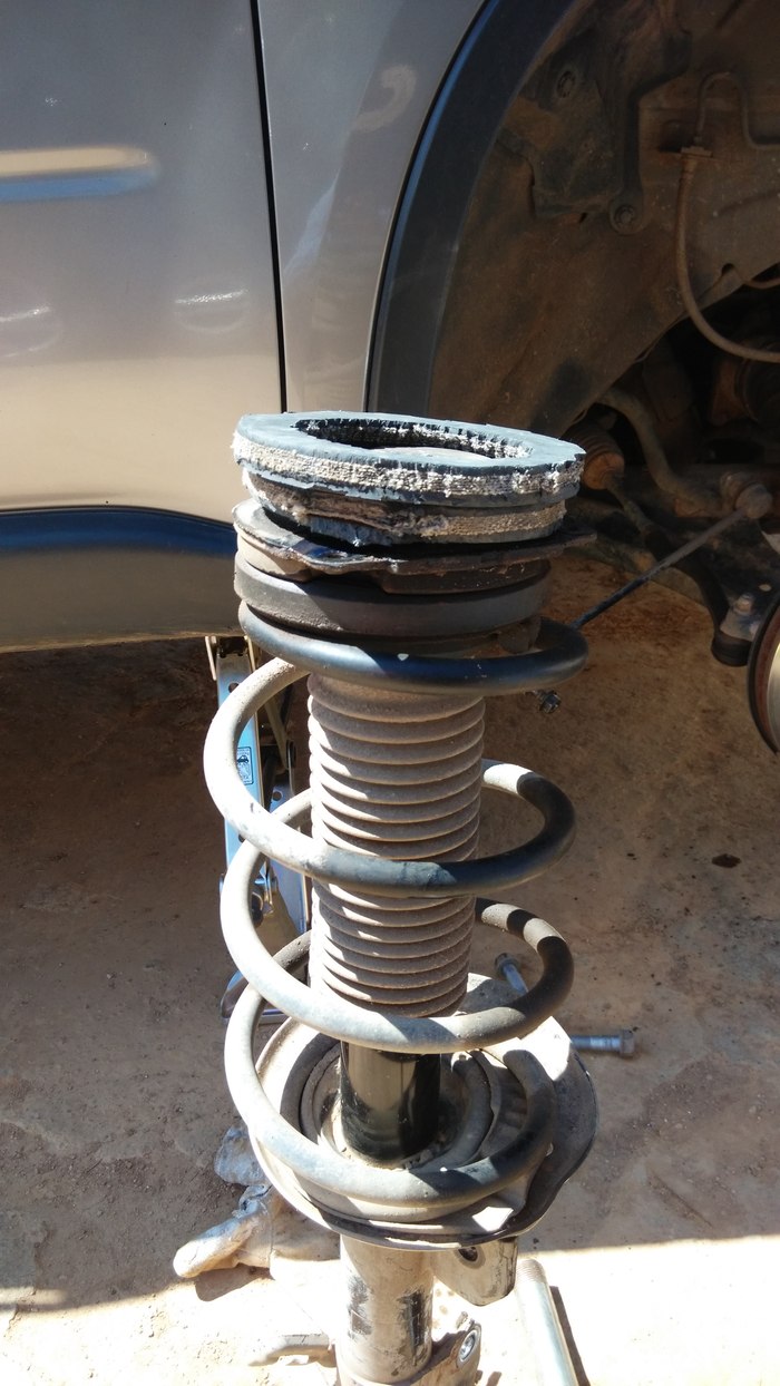

我是昆明的,得益于成都杨大侠奇骏升高的启发,由于工作的关系,本人经常接触化工厂,常常见到工人们用退役的皮带运输机上的皮带垫这垫那的,很多还是重量很大的机械设备,于是想到了用它垫奇骏。将厚度为12-14mm的皮带用裁纸刀切割成相应的尺寸,填充到相应的位置,这是前减震的情况
这是后减震的情况

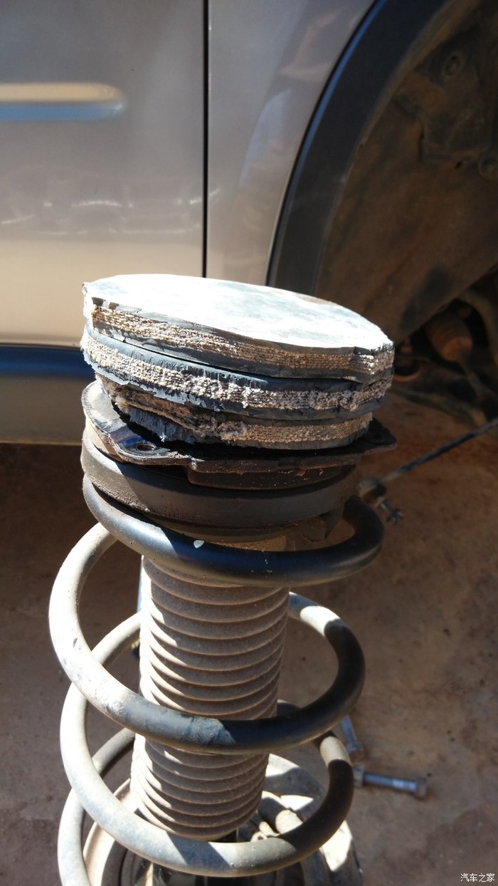

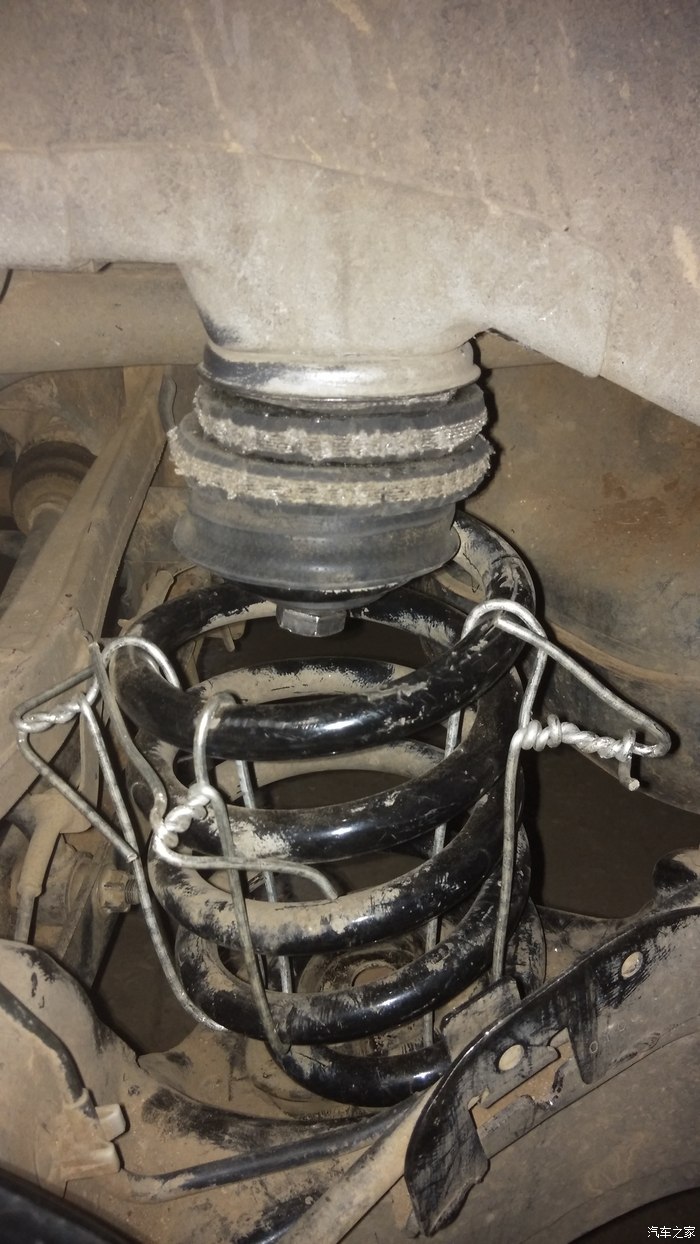

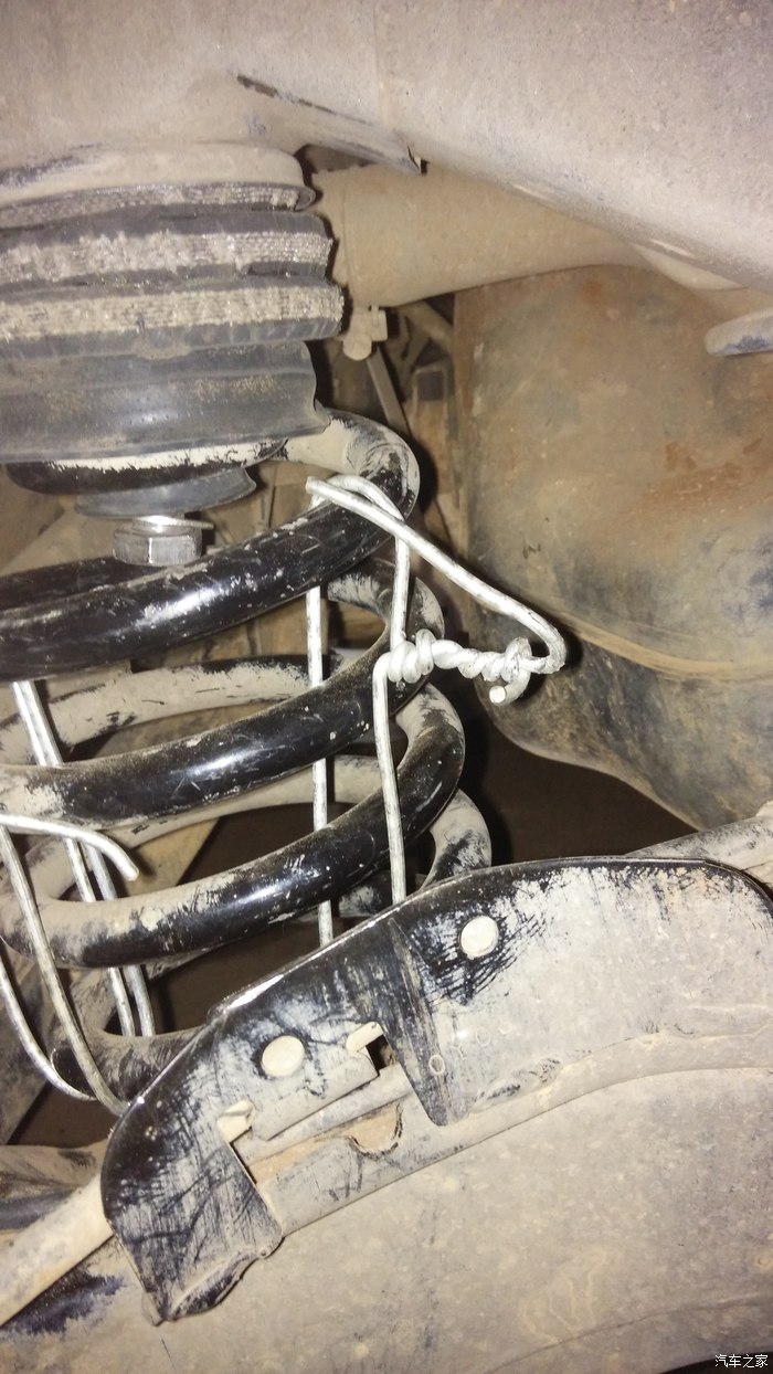

这是后减震弹簧的拆装过程

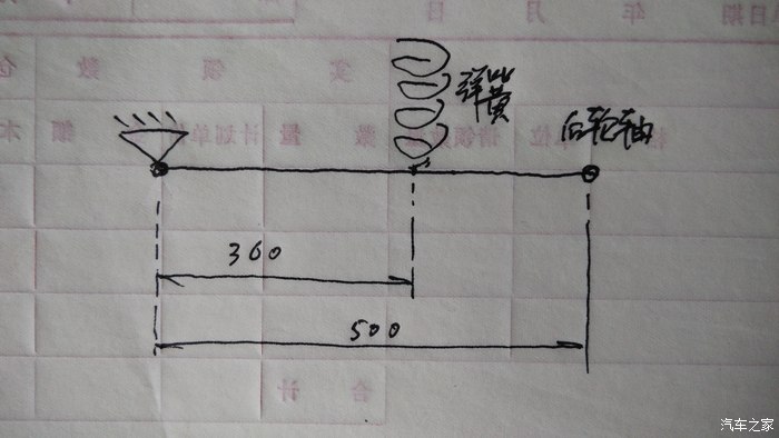

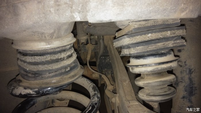

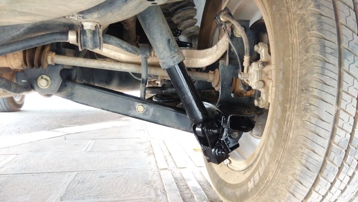

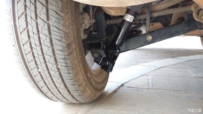

原计划升高40mm,但做完后发现车头低了,如图所示,后轮轴距摆臂支点500mm,而弹簧中心距摆臂支点360mm,这样,  根据力矩原理,后轮的实际升高量为:500/360*40=55mm。于是又在前减震器增加一片胶垫,使前轮升高到50mm。     一个多月前换了225-65-R17邓禄普轮胎,已使离地距离增加了17mm,现在前轮离地距离共增加17+50=67mm,后轮共增加17+55=72mm。增加后轮高度使后减震阻尼器长度不够了,于是又用40角钢制作一对延长杆,以弥补后轮下拉时应有的行程。这是作业完成后的情况
